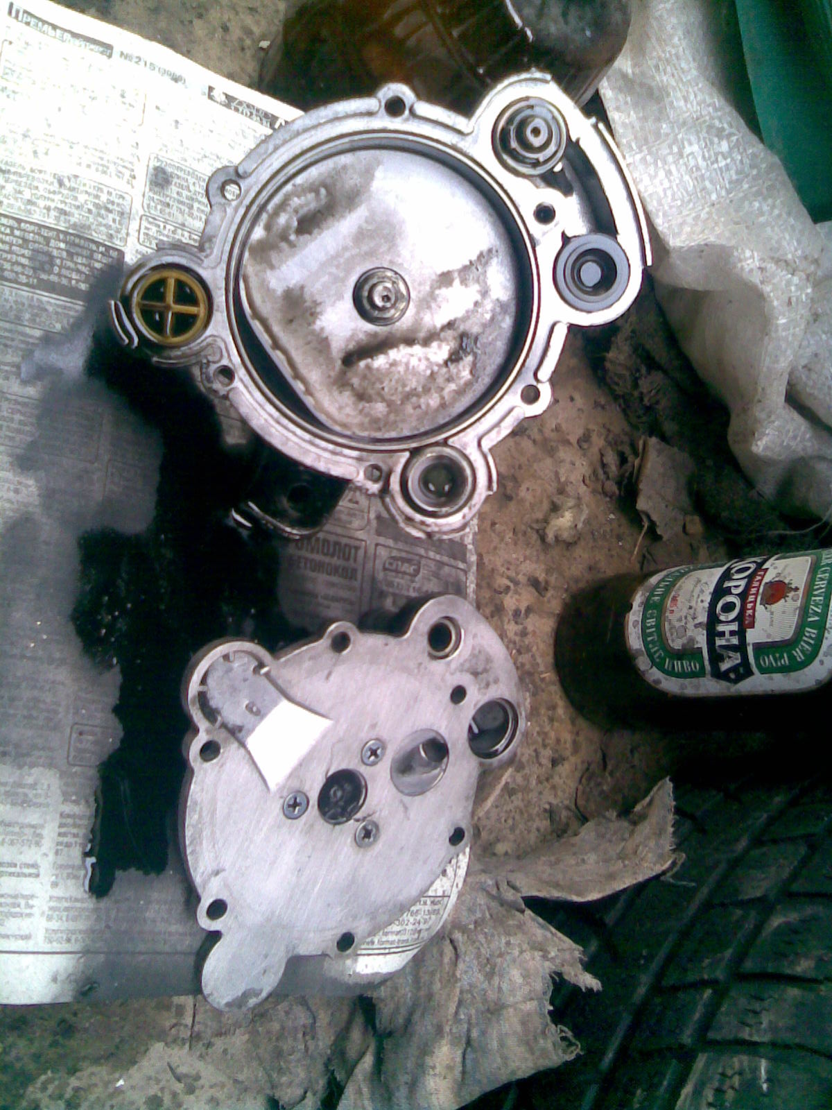

Сообщение samvear » Чт апр 15, 2010 10:08 am
Разобрал насос. Внутри все нормально.
Судя по всему, стук идет от механизма привода насоса. Из головки выходит шток, который приводится в действие эксцентриком на распредвару. Также, как и клапана. Вот этот шток и стучит об шток насоса, на котором закремлена пружина. Попробую поменять шток...
Видна трещина на крышке.
видна мембрана и клапана
Тут видно небольшую доработку. Ранее, в насосе открутилась гайка, которая держит мембрану. Эта гайка выламала крышку насоса. Устранилось установкой заглушки, выточеной из металла и прикрученной к крышке винтами с потойными головками.
собственно финал сего ремонта
