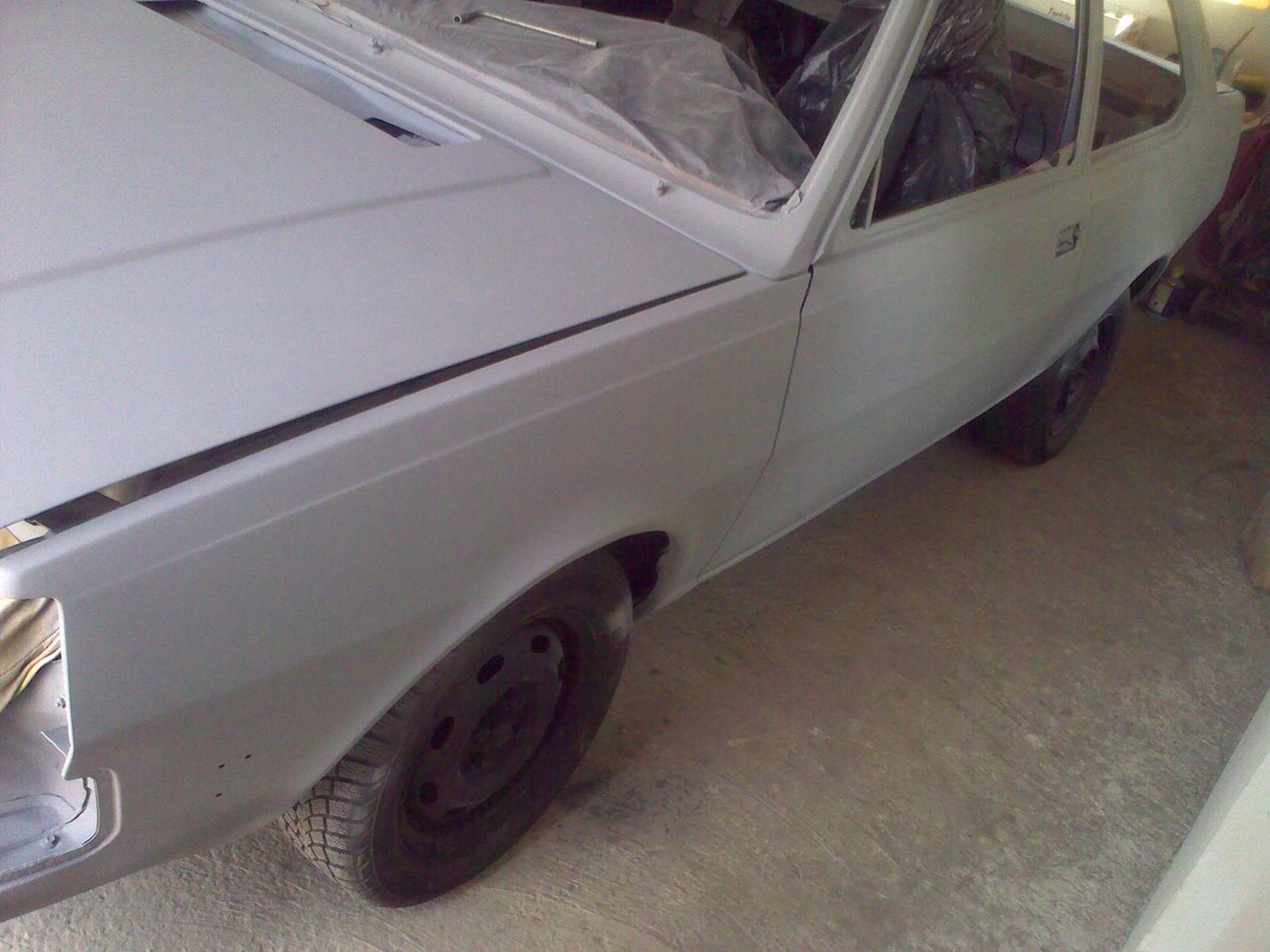

Сообщение ALASTOR » Вт июн 28, 2011 7:14 pm
Почти закончили грунтовать.

Сообщение ALASTOR » Вт авг 02, 2011 9:21 am
Ну вот и покрасил :) вольво ... думал никогда на это не решусь :) бюджет мероприятия 2000грн и много труда.

Сообщение slava_n » Вт авг 16, 2011 11:17 am
очень красиво получилось! ;)
Re: Volov 380
Сообщение Кум » Вт авг 16, 2011 11:47 am
Давай её в кучу уже собирай ,охота целиком на неё посатреть
