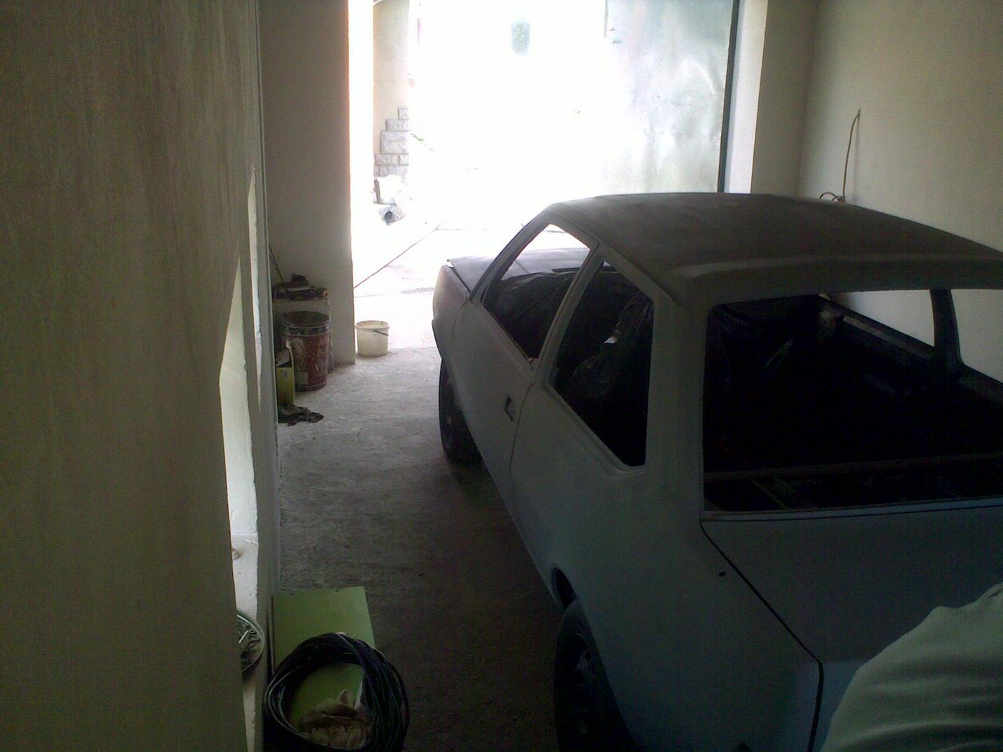

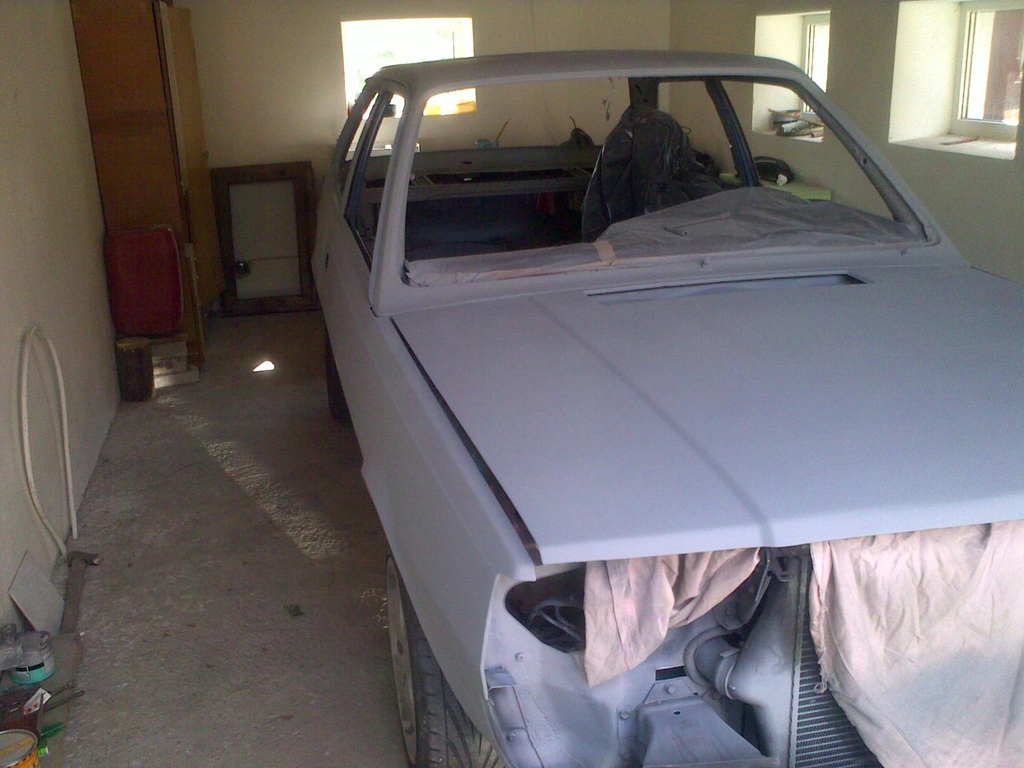

Сообщение ALASTOR » Вт июн 28, 2011 7:14 pm
Почти закончили грунтовать.

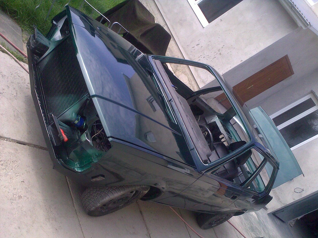

Re: Volov 380
Сообщение ALASTOR » Вт авг 02, 2011 9:21 am
Ну вот и покрасил :) вольво ... думал никогда на это не решусь :) бюджет мероприятия 2000грн и много труда.
Как меня Заебало что не могу фотку с телефона положить это капец.
