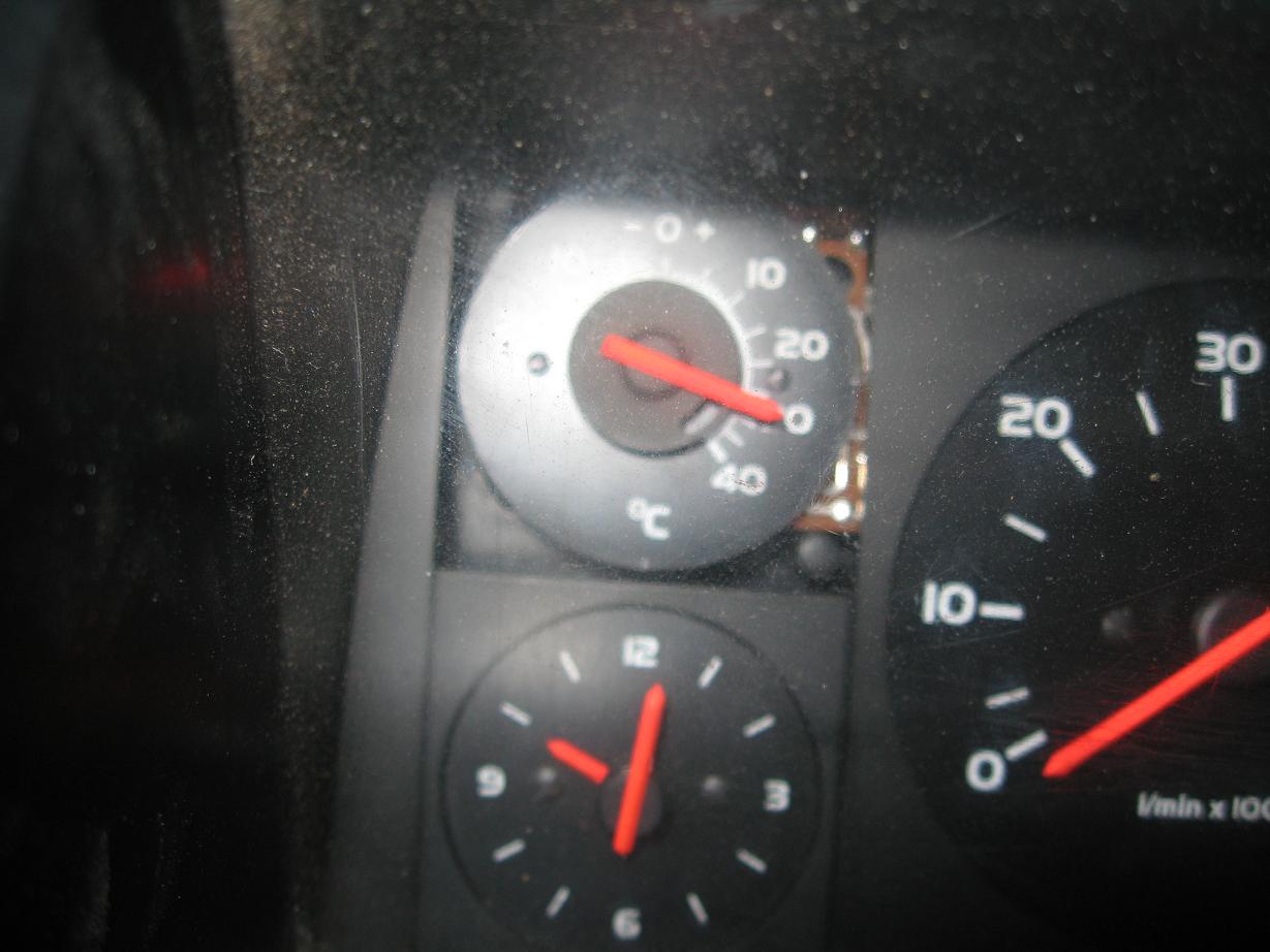

вчера наконец-то за полтора года отремонтировал градусник на приборке! отдельное спасибо Славе, за датчик!))
теперь буду как стюардесса)) объявлять температуру на борту и за бортом)))))

сфоткай пожалуйста свою приборку

вчера нашел колечко декотративное от градусника))))) под ковром под водительским сидением)))) да, конечно сфоткаю.... вечерком ток, а то я на работе и без машины.

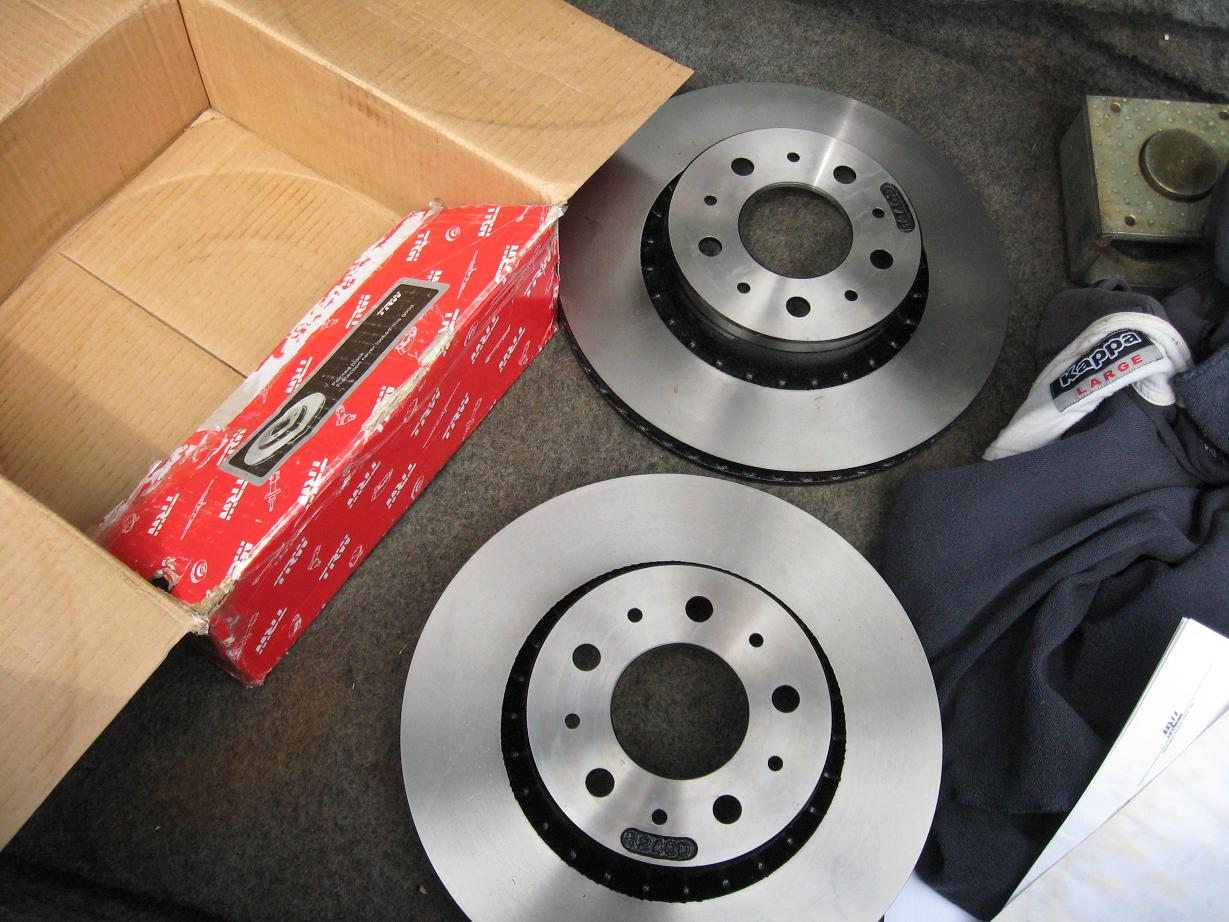

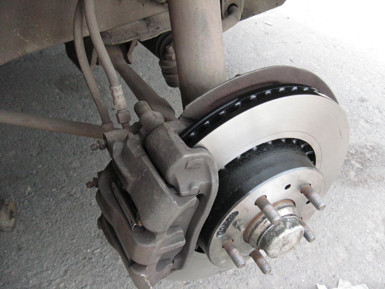

сегодня вот получил новенькие тормозные диски и естественно сразу же поставил)))
диски TRW брал на екзисте 312грн за штучку. в коробочке, упакованы, красиво аж противно))))

Re: свершилось! 760GLE
Сообщение Denis_gl » Пт июл 08, 2011 10:28 pm
А какой код? У тебя диаметр 280?

Сообщение ARTYHA » Пт июл 08, 2011 10:39 pm
280 нет диаметра. есть 287 и 256 у меня 287 с тормозной плоскостью 56мм и диаметром центрирования 68мм.

Сообщение Victor99 » Сб июл 09, 2011 2:40 am
ARTYHA писал(а):280 нет диаметра. есть 287 и 256 у меня 287 с тормозной плоскостью 56мм и диаметром центрирования 68мм.
по ходу у меня такие же, один-в-один. Хочу поменять, но еще купить ремкомплекты всех резинок за 100грн на одно колесо

Сообщение Denis_gl » Сб июл 09, 2011 9:08 am
угу, я это и имел ввиду! Просто размышляю какие мне купить? Разброс цен сильный, а по качеству ....
Поэтому и хотел тебя спросить, ты как выбирал?

Сообщение ARTYHA » Сб июл 09, 2011 10:48 pm
да как..... просто взял и купил ТРВ так как это нормлаьный производитель за умеренные деньги. у меня колодки ихние стоят! сейчас прикатались тормозят отлично!

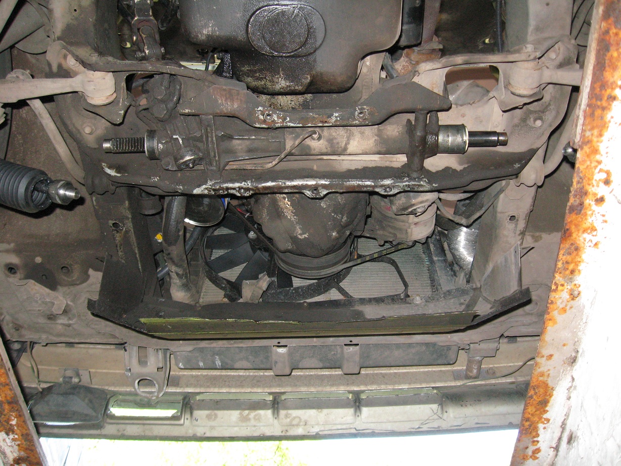

итак! закончена полировка! правда машину не мешало бы помыть, от разводов и хорошенько натереть))

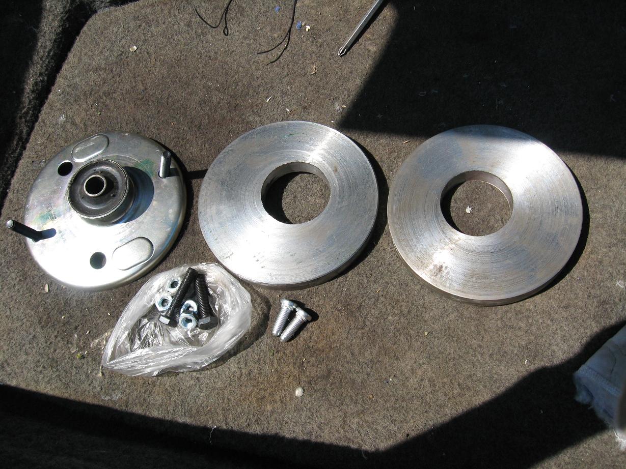

и вот сегодня забрал у токаря долгожданные проставки под опоры стоек! теперь на моей машине будут жить новенькие опоры от 7хх более поздних выпусков, которые совершенно не проблематично купить.
Сообщение ARTYHA » Чт июл 14, 2011 9:48 pm
итак! поставил новые опоры фебби и подшипники тоже ихние на изготовленные проставки! все отлично стало, только слегка пришлось укоротить шток. ведь проставка 20мм, а разница в высоте стаканов с новыми машинами 30мм. зато морда чуток опустилась, раньше зазор до колеса был выше чем сзади из-за колхоза опор старых плюс новых - бред в общем! стало намного тише спереди! еще поменяю тяги рулевые и будет вообще красота!)))

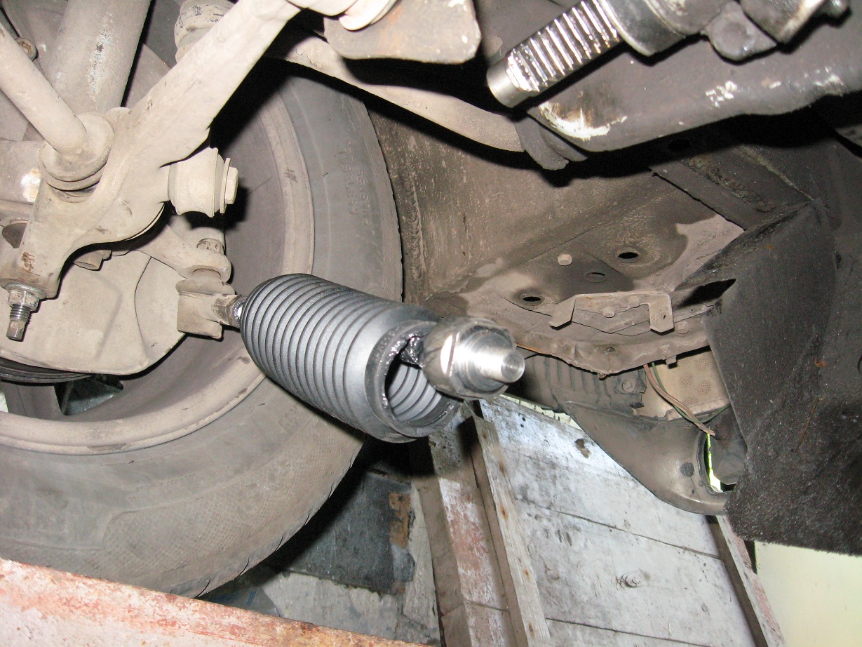

Сообщение ARTYHA » Сб июл 16, 2011 10:31 pm
вот так вот сегодня провел пол дня своего рождения!)))
поменял 2 рулевых тяги, пыльники, подтянул и смазал рейку.
о чудо! почему-то стал легче крутиться руль! и после подтяжки начал гидрач работать влево))))) вот феномен))) теперь езжу и привыкаю)))

Сообщение ARTYHA » Пн июл 18, 2011 11:46 am
сегодня сделал развал! чудо прибор показал, что мои опоры получились на ура! оч доволен. не ловлю машину по всей дороге))))
