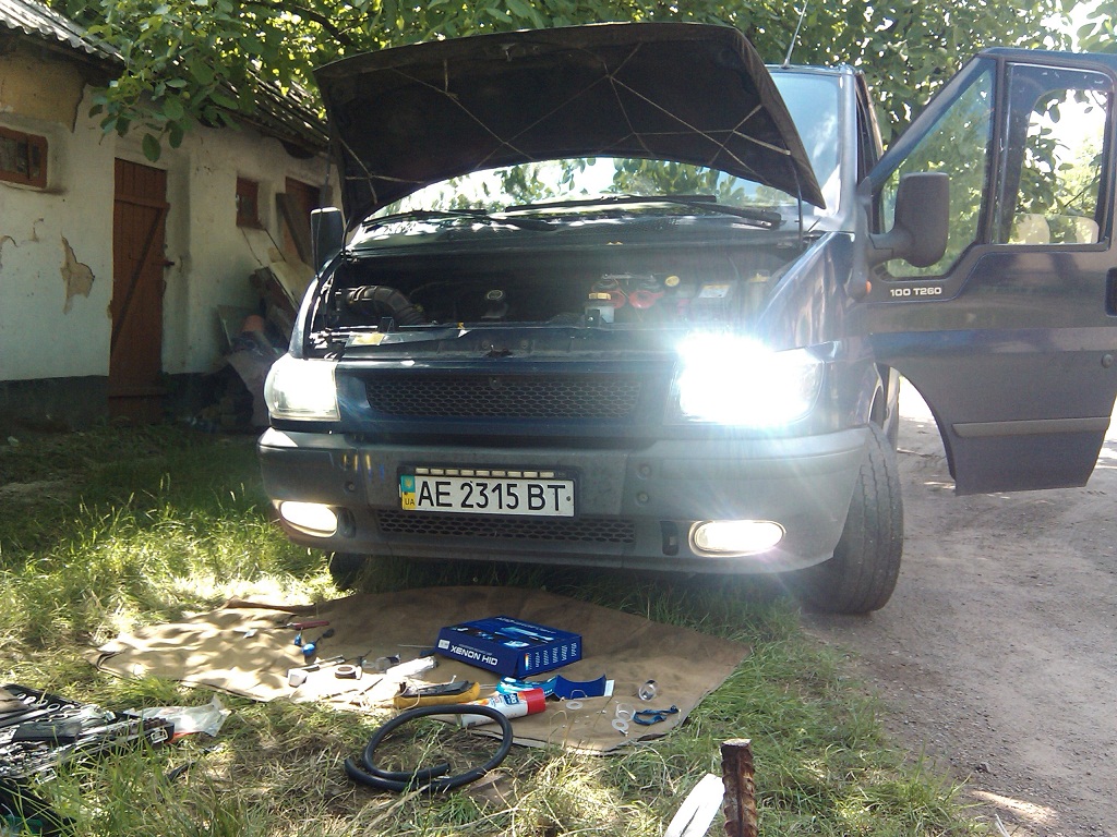

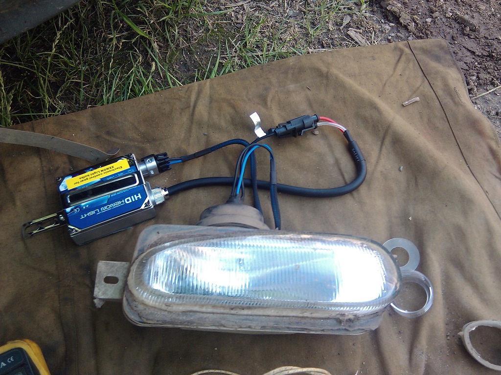

поигрался сегодня вот. установил биксенон в фары и ксенон 5000к в противотуманки на форд тразит.
