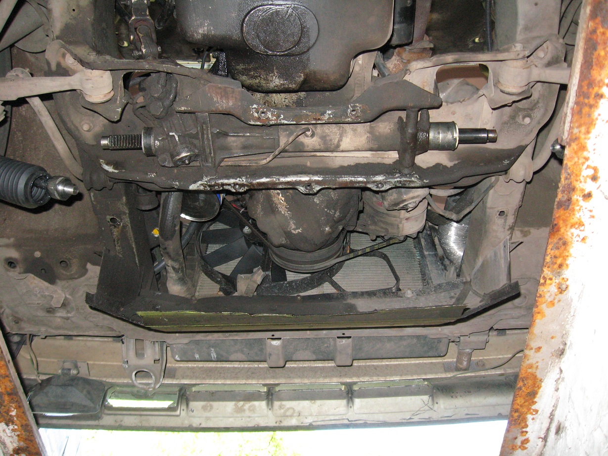

итак! поставил новые опоры фебби и подшипники тоже ихние на изготовленные проставки! все отлично стало, только слегка пришлось укоротить шток. ведь проставка 20мм, а разница в высоте стаканов с новыми машинами 30мм. зато морда чуток опустилась, раньше зазор до колеса был выше чем сзади из-за колхоза опор старых плюс новых - бред в общем! стало намного тише спереди! еще поменяю тяги рулевые и будет вообще красота!)))

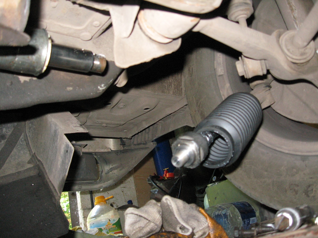

поменял 2 рулевых тяги, пыльники, подтянул и смазал рейку.
о чудо! почему-то стал легче крутиться руль! и после подтяжки начал гидрач работать влево))))) вот феномен))) теперь езжу и привыкаю)))

сегодня сделал развал! чудо прибор показал, что мои опоры получились на ура! оч доволен. не ловлю машину по всей дороге))))
