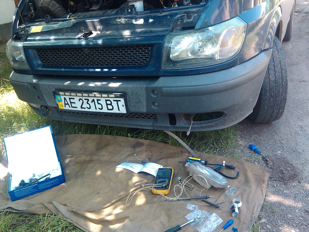

поигрался сегодня вот. установил биксенон в фары и ксенон 5000к в противотуманки на форд тразит.

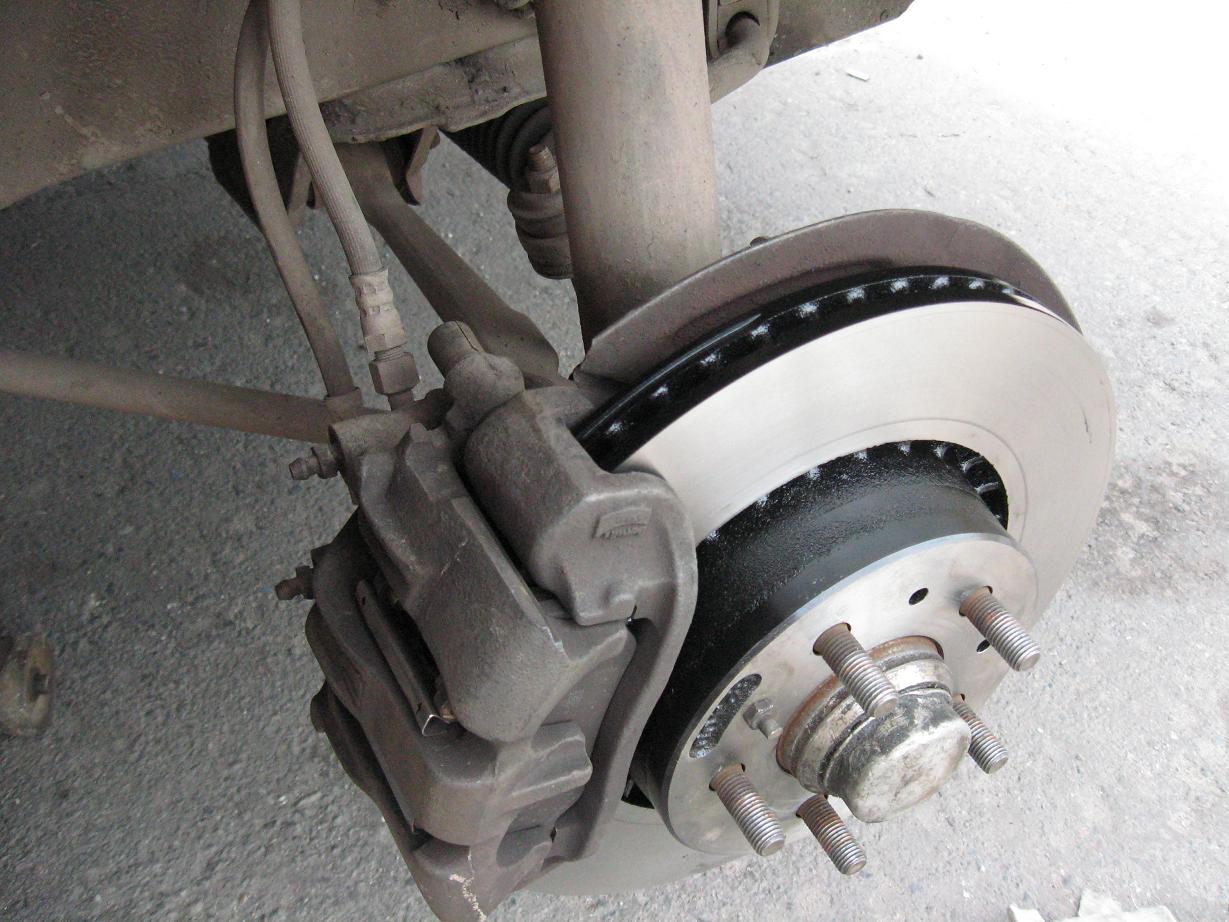

сегодня вот получил новенькие тормозные диски и естественно сразу же поставил)))
диски TRW брал на екзисте 312грн за штучку. в коробочке, упакованы, красиво аж противно))))
А какой код? У тебя диаметр 280?

Сообщение ARTYHA » Пт июл 08, 2011 10:39 pm
280 нет диаметра. есть 287 и 256 у меня 287 с тормозной плоскостью 56мм и диаметром центрирования 68мм.

ARTYHA писал(а):280 нет диаметра. есть 287 и 256 у меня 287 с тормозной плоскостью 56мм и диаметром центрирования 68мм.
по ходу у меня такие же, один-в-один. Хочу поменять, но еще купить ремкомплекты всех резинок за 100грн на одно колесо

Сообщение Denis_gl » Сб июл 09, 2011 9:08 am
угу, я это и имел ввиду! Просто размышляю какие мне купить? Разброс цен сильный, а по качеству ....

Сообщение ARTYHA » Сб июл 09, 2011 10:48 pm
да как..... просто взял и купил ТРВ так как это нормлаьный производитель за умеренные деньги. у меня колодки ихние стоят! сейчас прикатались тормозят отлично!

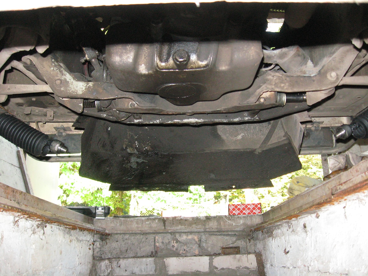

итак! поставил новые опоры фебби и подшипники тоже ихние на изготовленные проставки! все отлично стало, только слегка пришлось укоротить шток. ведь проставка 20мм, а разница в высоте стаканов с новыми машинами 30мм. зато морда чуток опустилась, раньше зазор до колеса был выше чем сзади из-за колхоза опор старых плюс новых - бред в общем! стало намного тише спереди! еще поменяю тяги рулевые и будет вообще красота!)))

вот так вот сегодня провел пол дня своего рождения!)))
поменял 2 рулевых тяги, пыльники, подтянул и смазал рейку.
о чудо! почему-то стал легче крутиться руль! и после подтяжки начал гидрач работать влево))))) вот феномен))) теперь езжу и привыкаю)))
