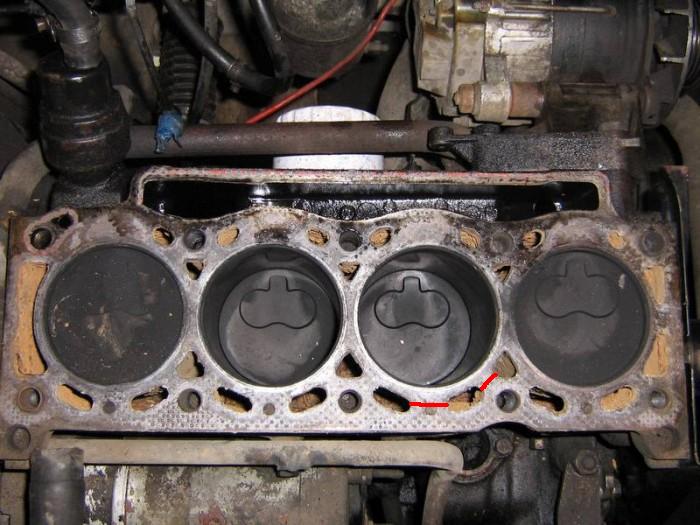

D16-заводка по утру(на улице)-заводиться,только пока держиш свечи работает ровно(свечи накала выведены на панель кнопкой),как только отпускаеш наченает колотить,вкл. кнопку еще раз,и так по секунд 20-ть раза три повторяю,при этом придаю стабильно обороты порядка 1800-2000об,и прогреваемся так мин 5...6-ть.
но потом ипри езде на теплом движке (от холодного до теплого 30...40"С)появляеться посторонний стук в движке возможно в ТНВД,при переходе на высшую передаче,когда даеш газульку,вобщем на низких оборотах при нагрукзке,раньше такого небыло,и при прогреве движка пропадает,звук равномерный в одинаковой частотой работы самого движка и ТНВД,гдето так :D
может надо дольше прогревать,но это реально долго до часу будет колыхать и будет горячим,тем более зимой,или немножко больше разкручивать движок при переключениях(как не хватает ТАХИ)по поводу солярЫча лью ОККО,через раз ПУЛЬС ОККО,креновая цолярка отподает(ОККО провереннв временем и боем)

Вот и уменя та же хрень, ещё и форсунка тарабанит. Сегодня прогрел, снял форсунки, замерял компрессию и прозрел - 24, 20, 20, 16. Год назад была 26 во всех котлах, как на подбор. Как можно за год убить поршневую? Может, перед продажей какую химию залили? Ремонтировать бессмысленно (есть трещина в блоке) - короче, попадос на движло в сборе, или, что пожалуй дороже выйдет, блок + капиталка. Что посоветуете? По поводу догрева свечами при прогреве двига, то на японцах на свечи подаётся 6 вольт при работающем двигателе, пока он не прогреетсядо градусов 30 - 40(точно не помню).

zmey-kumarik писал(а):
Санык340 писал(а):D16-заводка по утру(на улице)-заводиться,только пока держиш свечи работает ровно(свечи накала выведены на панель кнопкой),как только отпускаеш наченает колотить,вкл. кнопку еще раз,и так по секунд 20-ть раза три повторяю,при этом придаю стабильно обороты порядка 1800-2000об,и прогреваемся так мин 5...6-ть.
а как определил что трещина в блоке? и трещина по наруже или внутри ?

Сообщение zmey-kumarik » Пн дек 19, 2011 10:33 am
Была заломана свеча, пришлось снимать голову, тогда и увидел. Боюсь, что сейчас она поболее будет.
примерно так

Сообщение Stas340 » Пн дек 19, 2011 3:37 pm
не будет если затягивать ключом с динамометром нормальным и без фанатизма то можно еще несколько раз затянуть, или шпильку поставить. на моем было лопнуто три резьбы и ничего только одна после пятой затяжки сдалась :?
