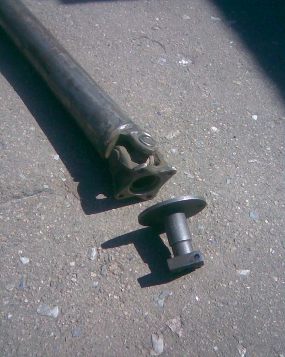

Токарь выточил фланцы, проточил шлицевые ступицы от дисков сцепы ВАЗ и запрессовал их во фланцы, а вечнопьяные сварщики обварили сей девайс. Кардан 412 москаля был укорочен до 1055 мм ( по центрам проушин под крестовины) всё тем же токарем, обварен всё теми же синими сварщиками и весьма грубо отбалансирован токарем. Задний фланец установлен на первичку коробки с натягом, передний - свободно, но без люфтов, скользит по валу сцепы. Цена вопрса - 800 гривасов + пизирок коньяка. Вобщем примерно как на фото, но без хомутов.

не хочу повторяться,но как сей девайс крутит колесики,без вибро???
у кардана с крестовинами есть одцентровая сила мас.которая приводит к дизбалансу и может накер порвать кожух сцепы,тут вот есть такой результат viewtopic.php?f=40&t=3100&start=150#p96033 ,
а что с стареньким карданом???,и еще по шлицам кардан не должен гулять,шлици не играют роль движений туда сюда,а передают крутящий момент,а сам кардан имеет еще и функцию центрацию валов по оси(вал сцепления и вал КПП),стоит задуматься,может можно востоновить старый,обрати свое внимание на эту тему,затронутую по 3-м всегда :viking:viewtopic.php?f=40&t=3100&start=150#p95756

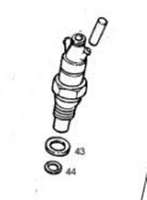

Таки да, ошибочка вышла: не 110 а 115 кг устанавливал. Голова с какой-то реношки, потому и форсунки разные и шайбы две, примерно как на фото
распылитель выступает из форсунки, нанего одевается медная шайба
медные шайбы
термозащитные шайбы

Становиться понятней, а регулировочные шайбы где искать? погрузчик не могу курочить :-D

Была заломана свеча, пришлось снимать голову, тогда и увидел. Боюсь, что сейчас она поболее будет.
примерно так
