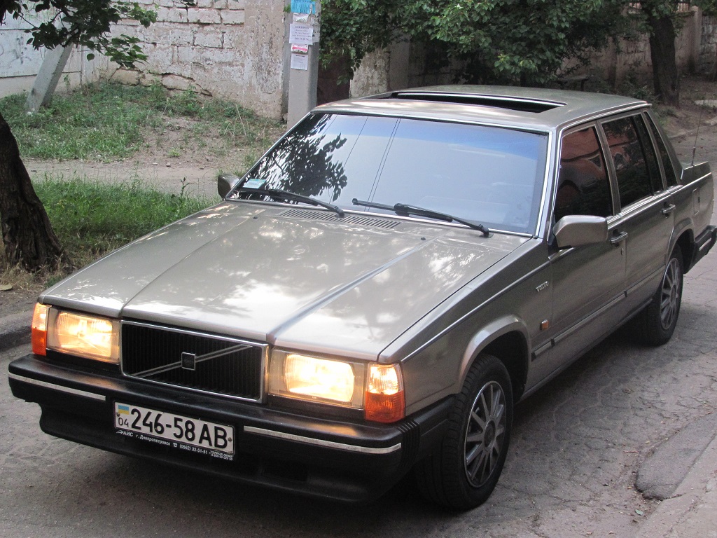

Уважаемые одноклубни читая многих из Вас я берусь за голову...
Все кричат в один голос что в дорестайловой 740/760 свет хуже чем в велосипеде "Украина" или "Аист"! Многие заморачиваются с колхозоксеноном или с доп. фарами от МТЗ 80 вместо туманок!
Такое впечатление что все Ваши фары лежали годами где то на дне Азовского моря и на отражателях живёт уже пятое поколение лангустов, омаров и всяких одноклеточных организмов типа инфузории тапочки где то среди метровых коралов :roulette:
Лампочки типа "блювижн" или "ксенонефект" с блатными голубыми стёклами я еще перепробовал на Жигуле, какой то эффект конечно есть, но денег своих они не стоят! А как обидно когда они сгорают после того как наё... реле-регулятор и генератор выдаёт вместо 14В все 18, ато и больше... И ты смотришь как твои кровно заработанные 300грн превращаются в уголь.
Вопрос со светом на своей 740(на то время. Сейчас эти фары вместе с лампами стоят на моей 760) я решил ровно за один вечер и с бюджетом в 100грн.
Просто пошел на авторынок купил пару ламп за 100грн, установил и вечером в не освещаемом месте уперся в стену и поочередно без прибора, на своё усмотрение отрегулировал фары как посчетал нужным "на глаз".
ИТОГО:
Свет "СВАРКА", встречные не моргают, предохранитель и реле не менял, осталось все родное! Проводка не горит, предохранитель не выбивает(надеюсь все знают какие предохранители можно использовать, а какие нет), стекла не плавятся, акум не садится, самолёты не падают! Ето что б сразу избавится от глупых вопросов.
Не ужели ето так сложно?

Странно, я убрал кило пыли в фарах, поставил Найтбрекеры за 150 и выровнял напряжение на лампах и ОПА, та же хрень. Все светит ,все довольны.

А на счет света, проверено электроникой, что не нужно ни ламп повышенной яркости или мощности, нужно просто привести в порядок несколько позиций и все будет хорошо светить на лампах 55-60,
все знают конечно но я напишу на всяк случай )))))))))
1. Стекло чистое и снаружи и изнутри
2. отражатель в хорошем состоянии не мутный, не осыпавшийся, не покрашеный хромом (максимум восстановлено покрытие)
3. лампа нормальная без всяческих помутнений почернений и прочей херни
4. на проводах питающих свет 12 В
5. нормально выставлена граница света
У отца на четверке все эти позиции соблюдены, и после того как были восстановлены отражатели, всяческие вопросы по свету не беспокоят уже больше 2-х лет, не хочется ни линз, ни ксенонов, ни туманок. Лампы стоят насколько помню филипсы и все хорошо.
