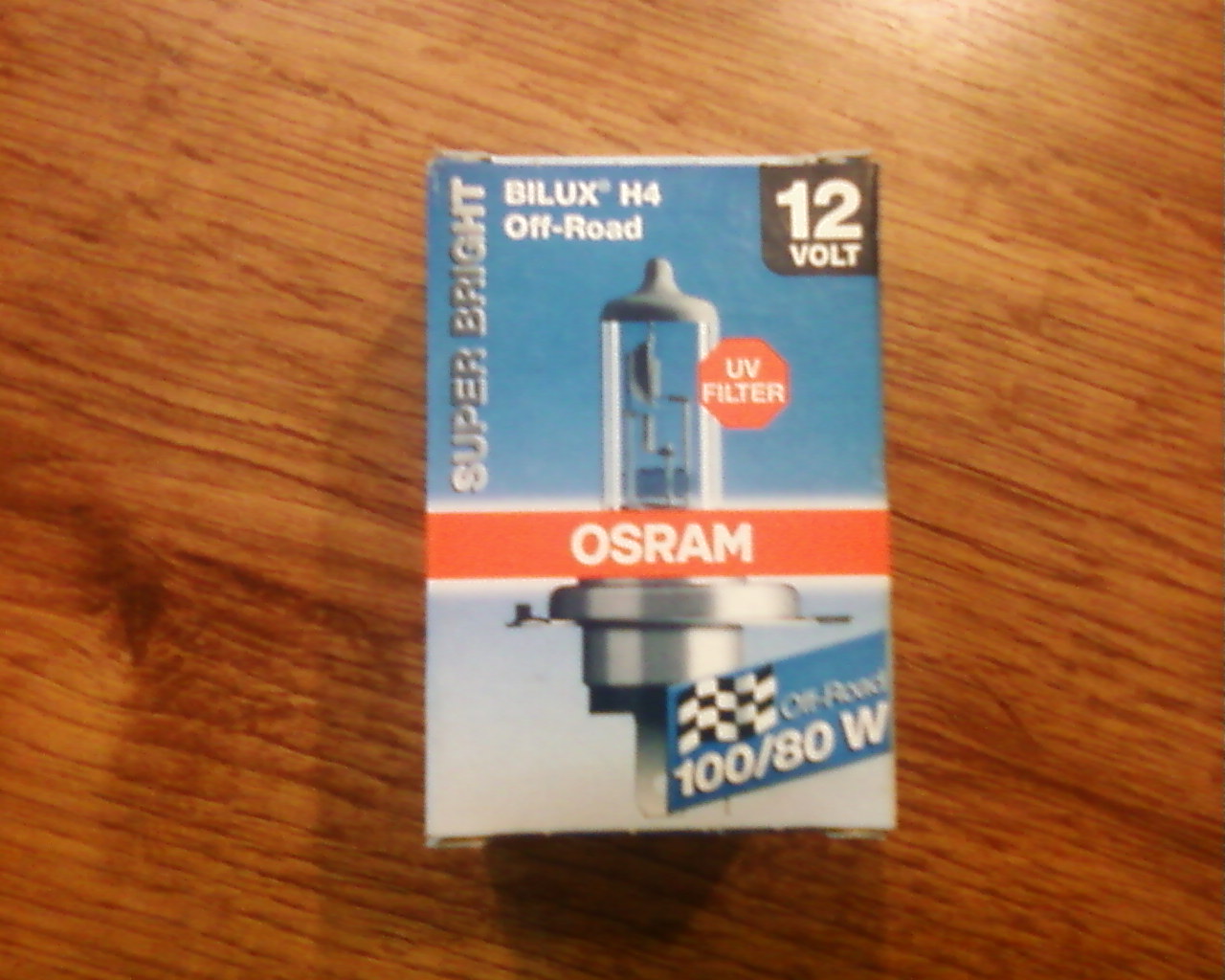

Вопрос со светом на своей 740(на то время. Сейчас эти фары вместе с лампами стоят на моей 760) я решил ровно за один вечер и с бюджетом в 100грн.
Просто пошел на авторынок купил пару ламп за 100грн, установил и вечером в не освещаемом месте уперся в стену и поочередно без прибора, на своё усмотрение отрегулировал фары как посчетал нужным "на глаз".
ИТОГО:
Свет "СВАРКА", встречные не моргают, предохранитель и реле не менял, осталось все родное! Проводка не горит, предохранитель не выбивает(надеюсь все знают какие предохранители можно использовать, а какие нет), стекла не плавятся, акум не садится, самолёты не падают! Ето что б сразу избавится от глупых вопросов.
Не ужели ето так сложно?

Странно, я убрал кило пыли в фарах, поставил Найтбрекеры за 150 и выровнял напряжение на лампах и ОПА, та же хрень. Все светит ,все довольны.

Сообщение Алежон » Вт янв 07, 2014 8:02 pm
Пред история.Праздновали новый год,общались и т.д.Ну и одна из тем разговора автомобили,кто что делал как и т.д.Ну все подрасказали всякие фишки,приколы,серега показал переделку,ходовой,приколов по кузовщине и.д. И Дима нам говорит-Вы галимые люди,вы обладаете информацией и не делитесь ей с клубом!!!! Вы тупо хороните кучу инфы,которая могла бы кому то пригодится!!!Ну я ему говорю-Дима во первых ,кому то, у нас на форуме нет,у нас только профессионалы,и оно нахуй не кому не нужно.во вторых если кто то создает тему в ремонте с вопросом,я отвечаю,там хотя бы это нужно.ну и в третьих в любой созданной тобой темой о подсказке,совете, найденном решении 1000000 раз проверено и рабочем и лучшем и т.д.,тебе все равно напишут что ты дебил,решение не то а вот это так делала моя бабушка,ну и ты умрешь потому что твоя машина не рулиться. Дурак ты Дима нихуя не понял.
п.с. фары лучше запитать от 120 аккума с багажника,точно будет 12 в,сеть не нагружаешь,и гена больше походит.

Ну нормальный совет в тулить в фары лампы повышенной мощности, температуры нагрева и искаженного луча, и на которых написано только для бездорожья ( на дорогах общего пользования запрещенно).
Молодец Дмитрий!

Сообщение Fomax79 » Вт янв 07, 2014 11:26 pm
А по сути,первое-выгорает отражатель,не за два дня,но значительно быстрее чем,на штатных;второе- перегрев стекла,поймал лужу и "привет";третье-ксенонщикам тоже не моргают,глаз не хватит и рука устаёт,так что если не моргают,это не значит,что свет не слепит(такие лампы в дорогом исполнении-серьёзных фирм,только для бездорожья),в четвёртых-нагрузка на реле и контакты(не гены,того должно хватать),как обгорает проводка на лампе не видели?;в пятых-регулировать фары надо по инструкции(не обязательно на стенде,но обязательно с промерами по высоте и т.д),а не как показалось удачным. Ну и ресурс таких ламп ниже-физика.
Лично доставал такие лампы с надувшейся от перегрева колбой(наследие предыдущего хозяина),но свет был хорош-но моргали.
И для любителей дешёвого,почитайте тесты ламп,дешёвые нонейм светят куда попало и слепят как ксенон. Если хотите взять дешевле,возьмите обычный Осрам,Нарва,без всех приставок +50,+90.Главное не левак,и будет нормальный свет.Лампы деградируют,потому не надо ждать что 2-х летняя лампа будет светить как новая,потери весьма сильные-это к плохому свету(Как давно вы меняли лампы?).

Я лично знаю чудика который в тазике не меняет лампы патамуша они с завода и езжу я ночью мало и ваще .... Вобщем с его сыном втихаря всунули ему осрам новые ,кое как вымыли фары внутри , старые лампы в пять тряпок перемотали и заныкали в гараже, ждали ночной поездки примерно пол года - итог только включил фары и говорит во смотрите делали же люди 20 лет а свет как с завода :-)
Дима ты все хорошо сделал но только не на долго ближний свет будет выдавать столько тепла что отражательпросто начнёт испаряться перегревать начнешь защитный колпачек который при любом раскладе ещё и поржаветь захочет и все вернётся или к биксенону с линзой или к нормально восстановленной фаре

А на счет света, проверено электроникой, что не нужно ни ламп повышенной яркости или мощности, нужно просто привести в порядок несколько позиций и все будет хорошо светить на лампах 55-60,
все знают конечно но я напишу на всяк случай )))))))))
1. Стекло чистое и снаружи и изнутри
2. отражатель в хорошем состоянии не мутный, не осыпавшийся, не покрашеный хромом (максимум восстановлено покрытие)
3. лампа нормальная без всяческих помутнений почернений и прочей херни
4. на проводах питающих свет 12 В
5. нормально выставлена граница света
У отца на четверке все эти позиции соблюдены, и после того как были восстановлены отражатели, всяческие вопросы по свету не беспокоят уже больше 2-х лет, не хочется ни линз, ни ксенонов, ни туманок. Лампы стоят насколько помню филипсы и все хорошо.
