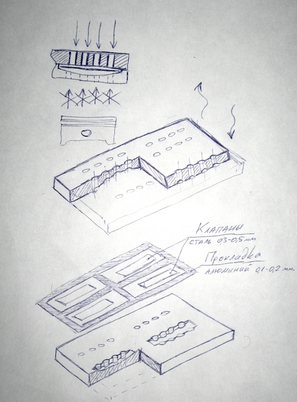

Сообщение alexey500 » Ср фев 12, 2014 11:08 pm
Занимаюсь ремонтом и монтажом компрессоров уже около 7-лет. Отмечу некоторые неувязки и отклонения от канонов.
1. Охлаждение должно быть обязательно, хотя-бы радиатор без помпы.
2. Мощность двигателя (4.5 л.с./1.36= 3.3 кВт) и производительность "компрессора" несопоставимы. 3.3 кВт это пиковая мощность на оборотах где-то за 3000-4000. Компрессор с двумя горшками по 76 мм крутится мотором 4 кВт. Большие компрессора работают на оборотах 1000-1500 об/мин. Т.е. желательно поставить шкивы и снизить обороты. Заодно и вопрос соосности решится. Компрессоры работающие на 3000 об./мин. имеют низкий ресурс.
3. Отверстие в выпускном клапане очень маленькое. Для такого горшка таких отверстий нужно штук 6. С таким будет слабо качать, сильно греться и чрезмерно сопротивляться вращению. Для сравнения у компрессора с поршнем 48 мм. отверстие - 16 мм. Если интересно могу пофоткать системы клапанов импортных компрессоров. Там в основном прямоугольные стальные пластины просто лежат в желобках, выфрезерованных в стальных плитах (их две), не прижаты и неподпружинены. В качестве замены клапана вырезаю из стальных метров, линеек или шпателей.
Понимаю критиковать не мешки ворочать. Респект за проделанную работу.

Сообщение alexey500 » Ср мар 12, 2014 12:00 am
Лучше поздно чем никогда. Фоткать особо было нечего поэтому фото нагуглил, а свою любимую схему (самую простую и самую надежную) - намалевал.
Немного пояснений.
На четырех снимках клапаны прикручены к плите болтами. При таком креплении клапаны со временем а иногда и преждевременно обламываются вокруг болта.
На моем рисунке сверху изображена часть головы отвечающая за впуск, выпуск выглядит также только перевернут вверх ногами. Не совсем красиво получились канавки под клапаны - уточню словами. Просверлено два ряда отверстий, между ними профрезерована прямоугольная канавка с "впуклым" дном т.е. впадинообразным.
Отверстия крепления головы не рисовал, чтоб не усложнять рисунок.

Сообщение leshaone » Ср мар 19, 2014 12:31 pm
alexey500 писал(а):На четырех снимках клапаны прикручены к плите болтами. При таком креплении клапаны со временем а иногда и преждевременно обламываются вокруг болта.
Спасибо!!! Позавчера купил клапана с зила, попробую их.
