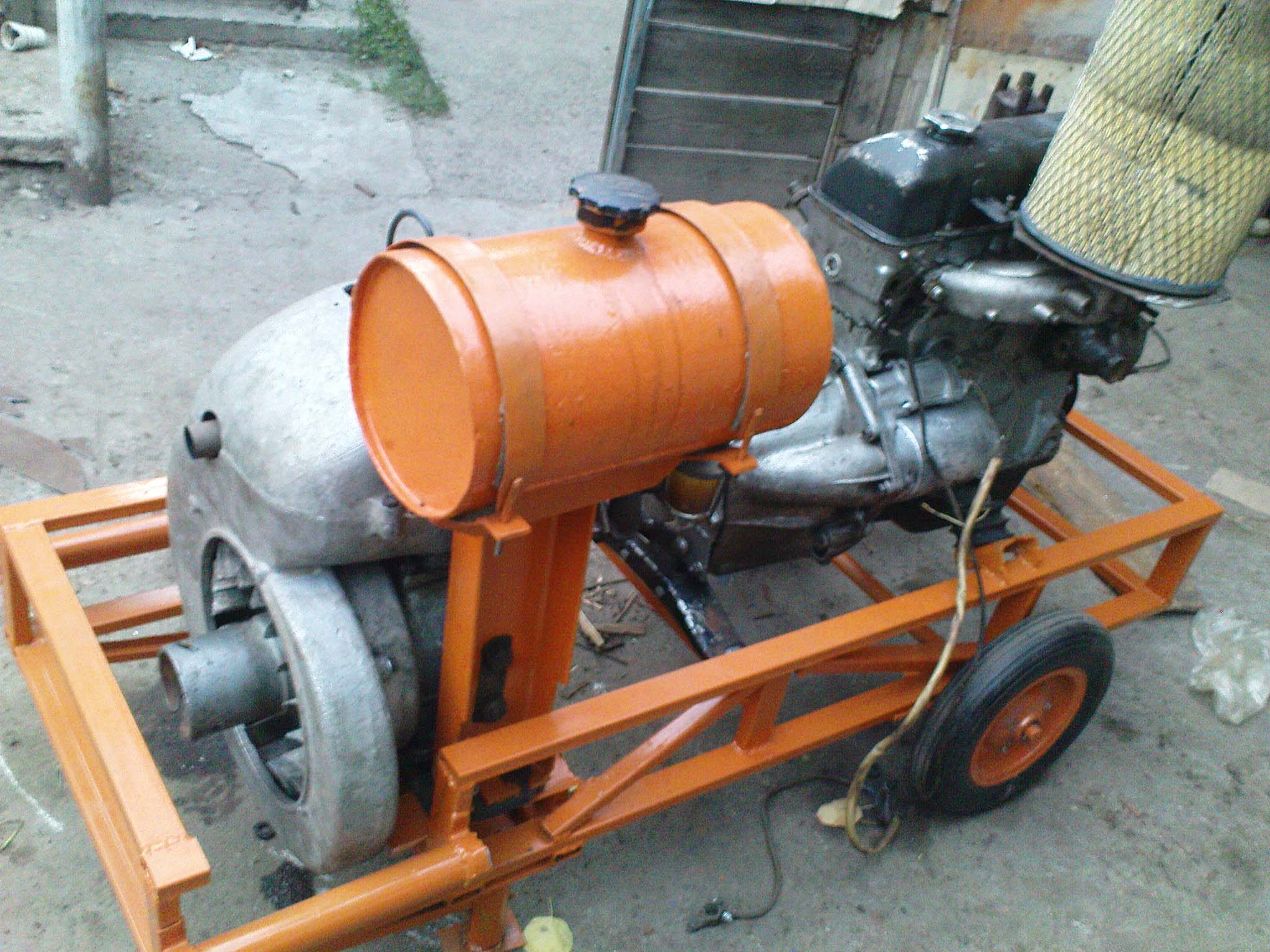

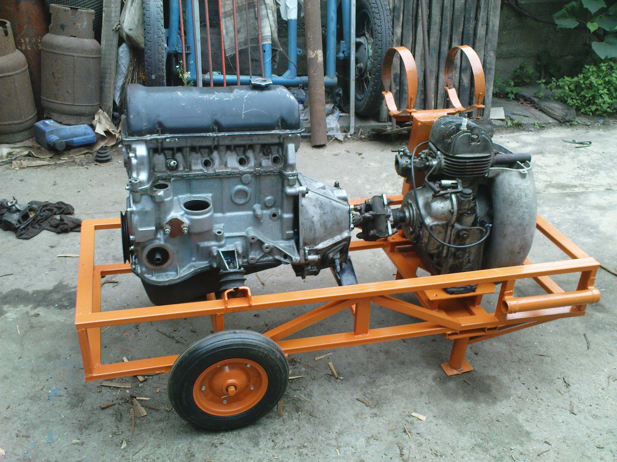

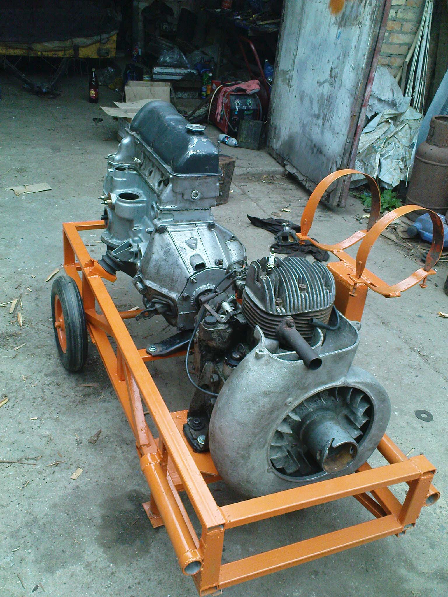

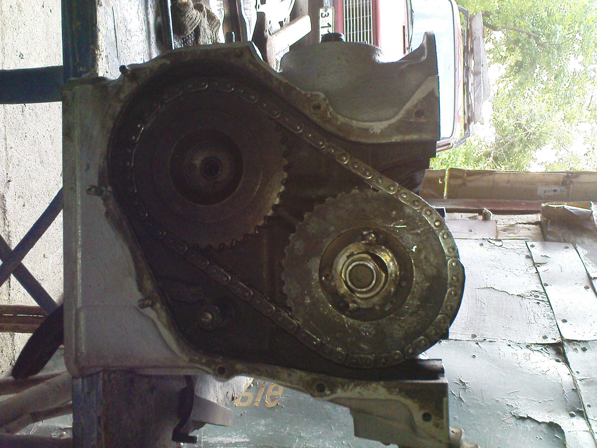

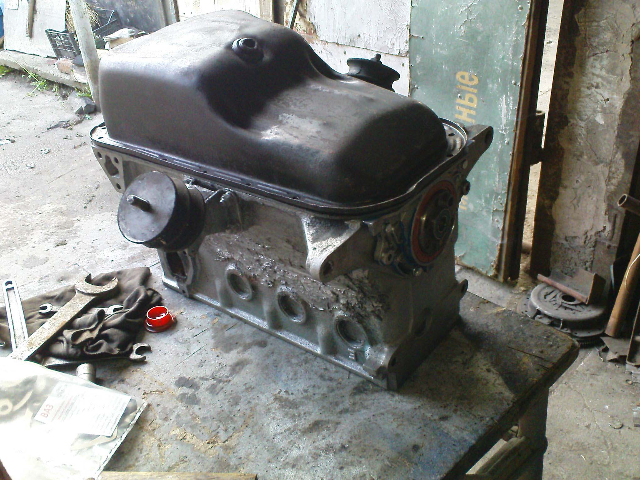

Сообщение leshaone » Ср фев 12, 2014 1:15 am
Это Стас натолкнул меня создать эту тему. Если я не там разместил, прошу модераторов перенести тему.
Решил я заняться пескоструйкой, и для начала надо мощный компрессор. Покупать новый не вариант, так как денег на него нет, а вот что-то смастерить, это даже интересно. Полазил в интернете не одни сутки и нашел.
За основу взят ДВС ВАЗ, распредвал убрал, цепь укоротил, на впускные клапана поставил слабенькие пружины, выточены выпускные клапана, привод компрессора - двиг ЗИД 4.5 .
Пока тестовый режим и еще куча доработок но финиш близится к концу. На все вопросы отвечу.
звезда на колене большая для лучшего давления
распредвала нет

Сообщение MOOSE » Ср фев 12, 2014 1:23 am
мотор многое повидал перед тем как стать компрессором :o

Re: Копрессор из ДВС
Сообщение михась » Ср фев 12, 2014 1:43 am
МолодеЦ))) РеспекТ :-P Давно смотрел видео на эту тему, тоже понравилась задумка и реализация))

Сообщение leshaone » Ср фев 12, 2014 1:51 am
по их видео и делал, голову только пока свою оставил
Сообщение Stas340 » Ср фев 12, 2014 11:34 am
leshaone писал(а):Это Стас натолкнул меня создать эту тему
Выгонють нас скоро :D :-D
За идею компрессора спасибо, тоже хотел себе нормальный компрессор потому как из дешевых заборы красить да колеса качать, совсем не хватает....
Леш с чего пружины на клапанах мягкие и что значит выточил выпускные клапана?
ЗЫ видео могу только смотреть но не слушать, работаю я и в кабинете не один))))
Пружины я сам незнаю с чего, тросто на металоломе нашел. А по выпускным клапанам сделаю чертеж и выложу.
Сообщение leshaone » Ср фев 12, 2014 11:59 am
проблема с соосностью двух двигателей, не могу выставить :drag: , может кто что подскажет.
Сообщение Stas340 » Ср фев 12, 2014 12:25 pm
leshaone писал(а):проблема с соосностью двух двигателей, не могу выставить :drag: , может кто что подскажет.
крестовина, если не получается в двух плоскостях выставить значит надо карданчик с двумя крестовинами
Если получиться то лучше поставить карданчик с привода рулевой колонки ЗИЛа, он меньше чем все карданы а нагрузку в 4,5 л.с. вполне переварит
ЗЫ вот что значит что не было тройки с алюминиевым карданом :-D после нее ты соосность за пять минут выставил бы :D
Сообщение Denis_gl » Ср фев 12, 2014 1:17 pm
У меня две подсказки:
1я открывай букварь и ищи выставление соосности. Я помню как это выглядело, когда занимался проектированием, но книгу забыл :sad:
2 у меня в продаже есть муфта, которая спасет тебя от этих бед:
но боюсь цена будет дороже всей установки :oops:

Сообщение Stas340 » Ср фев 12, 2014 4:35 pm
А подвод масла к голове просто заглушили?
Сообщение leshaone » Ср фев 12, 2014 4:39 pm
Stas340 писал(а):А подвод масла к голове просто заглушили?
да, просто заглушка

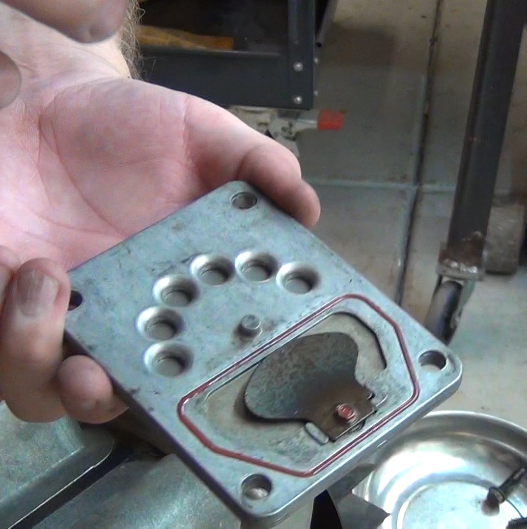

Сообщение alexey500 » Ср фев 12, 2014 11:08 pm
Занимаюсь ремонтом и монтажом компрессоров уже около 7-лет. Отмечу некоторые неувязки и отклонения от канонов.
1. Охлаждение должно быть обязательно, хотя-бы радиатор без помпы.
2. Мощность двигателя (4.5 л.с./1.36= 3.3 кВт) и производительность "компрессора" несопоставимы. 3.3 кВт это пиковая мощность на оборотах где-то за 3000-4000. Компрессор с двумя горшками по 76 мм крутится мотором 4 кВт. Большие компрессора работают на оборотах 1000-1500 об/мин. Т.е. желательно поставить шкивы и снизить обороты. Заодно и вопрос соосности решится. Компрессоры работающие на 3000 об./мин. имеют низкий ресурс.
3. Отверстие в выпускном клапане очень маленькое. Для такого горшка таких отверстий нужно штук 6. С таким будет слабо качать, сильно греться и чрезмерно сопротивляться вращению. Для сравнения у компрессора с поршнем 48 мм. отверстие - 16 мм. Если интересно могу пофоткать системы клапанов импортных компрессоров. Там в основном прямоугольные стальные пластины просто лежат в желобках, выфрезерованных в стальных плитах (их две), не прижаты и неподпружинены. В качестве замены клапана вырезаю из стальных метров, линеек или шпателей.
Понимаю критиковать не мешки ворочать. Респект за проделанную работу.

Сообщение leshaone » Чт фев 13, 2014 1:49 am
alexey500 писал(а):Занимаюсь ремонтом и монтажом компрессоров уже около 7-лет. Отмечу некоторые неувязки и отклонения от канонов.
Охлаждение будет обязательно, максимальные обороты двигателя 2000 об\мин, а на редукторе 687 об/мин, но я же не изверг где то 450-500 об/мин (мощности ему хватает из за понижающего редуктора), на счет клапанов я согласен, но пока так, а когда все это заработает в полной мере буду решать и с двигателем и с клапанами.

Сообщение Stas340 » Чт фев 13, 2014 2:44 pm
alexey500 писал(а): Если интересно могу пофоткать системы клапанов импортных компрессоров. Там в основном прямоугольные стальные пластины просто лежат в желобках, выфрезерованных в стальных плитах (их две), не прижаты и неподпружинены. В качестве замены клапана вырезаю из стальных метров, линеек или шпателей.
Очень и очень интересно :D

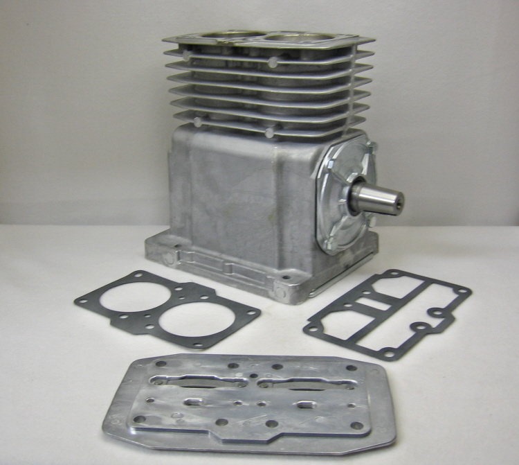

Сообщение alexey500 » Чт фев 13, 2014 10:00 pm
Stas340 писал(а):Очень и очень интересно :D
Сделаем.
alexey500
Сообщения: 1106
Автомобиль: V70 2.0T
Сообщение alexey500 » Ср мар 12, 2014 12:00 am
Лучше поздно чем никогда. Фоткать особо было нечего поэтому фото нагуглил, а свою любимую схему (самую простую и самую надежную) - намалевал.
Немного пояснений.
На четырех снимках клапаны прикручены к плите болтами. При таком креплении клапаны со временем а иногда и преждевременно обламываются вокруг болта.
На моем рисунке сверху изображена часть головы отвечающая за впуск, выпуск выглядит также только перевернут вверх ногами. Не совсем красиво получились канавки под клапаны - уточню словами. Просверлено два ряда отверстий, между ними профрезерована прямоугольная канавка с "впуклым" дном т.е. впадинообразным.
Отверстия крепления головы не рисовал, чтоб не усложнять рисунок.

Сообщение leshaone » Ср мар 19, 2014 12:31 pm
alexey500 писал(а):На четырех снимках клапаны прикручены к плите болтами. При таком креплении клапаны со временем а иногда и преждевременно обламываются вокруг болта.
Спасибо!!! Позавчера купил клапана с зила, попробую их.
