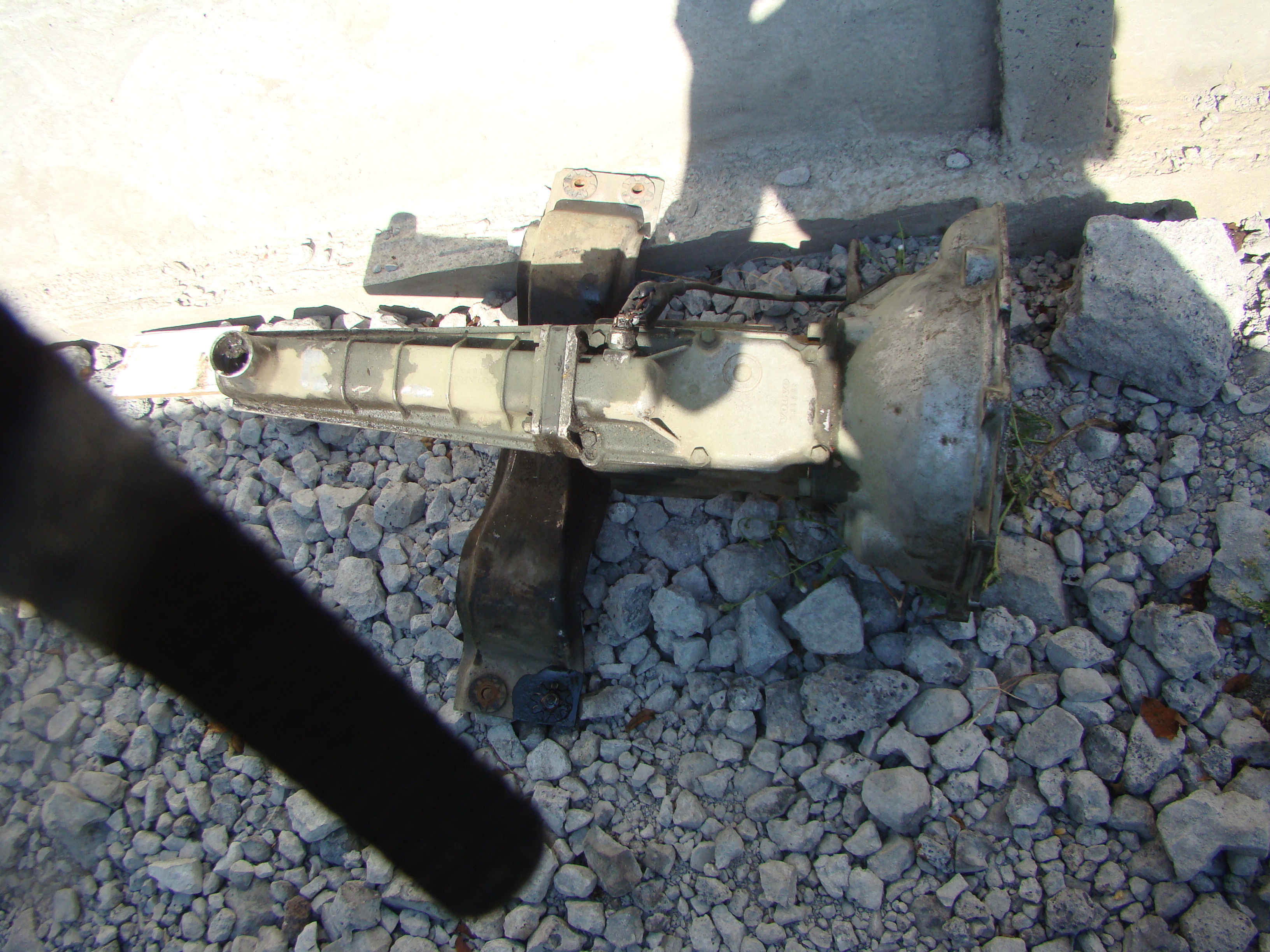

Stas340 писал(а):если я не ошибаюсь кпп с 740, а значит надо переставить кулису с М45
да и кардан как то длинноват, это все точно с 240?
Чтобы не было потом мучительно больно и обидно, приложите сначала новый кардан к строму
ПО кпп там на самом блоке овердрайва есть поддончик на 6 болтах кажись, откручиваем его, там есть три заглушки под правой (кпп стоит на кожухе сцепления) есть фильтр сетчатый, снимаем моем, делаем новую прокладку, ставим. проверяем сразу на работоспособность датчик четвертой передачи и соленоид, готовим проводку сразу, чтобы потом не лазить под машиной
Заливать надо АТF type F/G что то из этого
LIQUI MOLY Top Tec ATF 1300
RAVENOL® ATF Fluid Type F http://ravenolsbs.com.ua/tovar/1213105- ... uid-type-f
Mobil 220 (210)
ivan@m писал(а):Кулису надо менять.траверза поидее подойдет.
Aleks_15 писал(а): А с это кулисой что не влезет?
длиннее она и на порядок
Stas340 писал(а):
ЗЫ еще раз - проверь на работоспособность датчик четвертой передачи, чтобы при включении четвертой передачи он замыкался
ivan@m писал(а):а вот траверса м 45...иии ... кулиса...
ivan@m писал(а):На ней написано м44 но такой я ненашел в спецификации вольво.но функции и вид как у м 45
Aleks_15 писал(а):Вопрос чисто для уточнения. У меня на машине 4-х ступка, точно такая как м46 только без блока 5-ой ЄТО М45?
Stas340 писал(а):Aleks_15 писал(а):Вопрос чисто для уточнения. У меня на машине 4-х ступка, точно такая как м46 только без блока 5-ой ЄТО М45?
да
ivan@m писал(а):Stas340 писал(а):Aleks_15 писал(а):Вопрос чисто для уточнения. У меня на машине 4-х ступка, точно такая как м46 только без блока 5-ой ЄТО М45?
да
задняя с флажком или пррямая? как на бмв?
