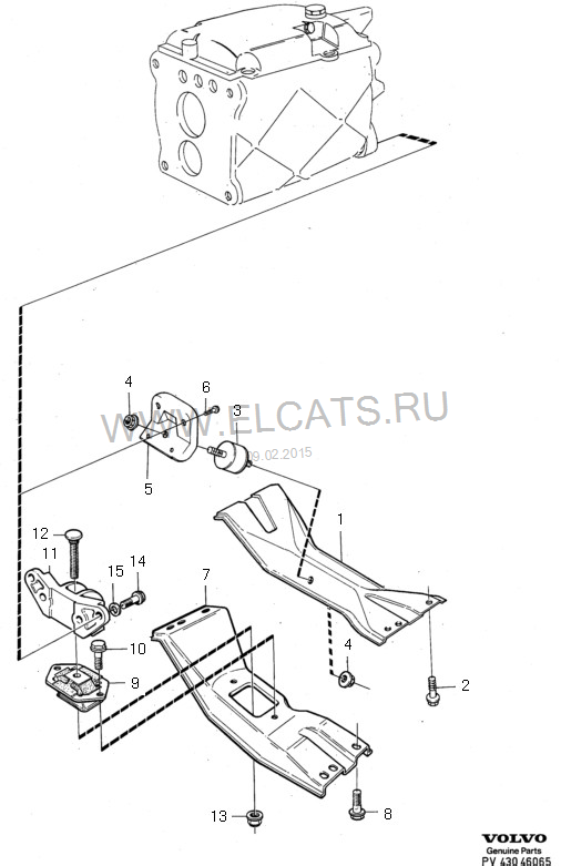

элкатс пишет что мона траверсы не менять.
при условии смены коробки с м47 на м46,но мне пришлось менять на 740.
