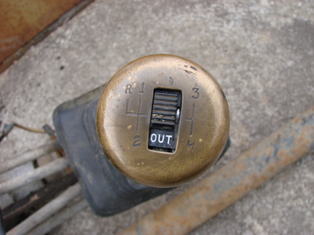

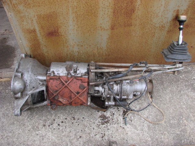

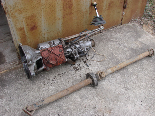

Всем одноклубникам добрый день! Давно вынашивал идею о замене КПП м 45 на 5-ти ступенчатую. После того как на новогодние праздники попал в аварию, и у меня стало на одну машину меньше, этот вопрос стал ещё более актуальным так как вольво сейчас основной вид транспорта. Вот на днях по случаю был приобретён вот такой коплект:
. Планирую провести полную ревизию перед установкой. В связи с этим возникло пока 2 вопроса.
1. Становится ли коробка по креплению на штатные места м45. (имеется ввиду траверса коробки и подушка)
2. Насколько я понял по мануалу в эти коробки заливать нужно только Декстрон (что лучше минералку DII или DIII).

Re: Легендарная 244!!!!!
Сообщение Stas340 » Пн фев 09, 2015 12:19 pm
если я не ошибаюсь кпп с 740, а значит надо переставить кулису с М45
да и кардан как то длинноват, это все точно с 240?
Чтобы не было потом мучительно больно и обидно, приложите сначала новый кардан к строму
ПО кпп там на самом блоке овердрайва есть поддончик на 6 болтах кажись, откручиваем его, там есть три заглушки под правой (кпп стоит на кожухе сцепления) есть фильтр сетчатый, снимаем моем, делаем новую прокладку, ставим. проверяем сразу на работоспособность датчик четвертой передачи и соленоид, готовим проводку сразу, чтобы потом не лазить под машиной
Заливать надо АТF type F/G что то из этого

Сообщение ivan@m » Пн фев 09, 2015 12:45 pm
Кулису надо менять.траверза поидее подойдет.
Сообщение Aleks_15 » Пн фев 09, 2015 1:22 pm
Stas340 писал(а):если я не ошибаюсь кпп с 740, а значит надо переставить кулису с М45
LIQUI MOLY Top Tec ATF 1300
RAVENOL® ATF Fluid Type F http://ravenolsbs.com.ua/tovar/1213105- ... uid-type-f
Mobil 220 (210)
ivan@m писал(а):Кулису надо менять.траверза поидее подойдет.
По словам хозяина у него была 264 с 2.8 мотором (американка) после того как мотор накрылся кинул 230 с заменой кожуха сцепления, кардан утверждал что родной но сравнить не проблема. А с это кулисой что не влезет?
Сообщение ivan@m » Пн фев 09, 2015 1:23 pm
В моем бортовом есть фото коробок с 240. И м46 и м45
Сообщение Stas340 » Пн фев 09, 2015 2:46 pm
Aleks_15 писал(а): А с это кулисой что не влезет?
Кагбы нет :? длиннее она и на порядок
Но переставить свою кулису не столь тяжело
ЗЫ думаю Иван не будет против))

Сообщение Aleks_15 » Пн фев 09, 2015 4:45 pm
С кулисой понятно спасибо, теперь ещё с проводкой разобраться куда что выводить, и какая лампочка на приборах 5- ой передачи приборка старая с маленьким тахометром по середине, и есть ли она вообще. В книжке такой информации нет.
Сообщение ivan@m » Вт фев 10, 2015 7:43 am
На ней написано м44 но такой я ненашел в спецификации вольво.но функции и вид как у м 45
Сообщение Stas340 » Вт фев 10, 2015 12:23 pm
Aleks_15 писал(а):Вопрос чисто для уточнения. У меня на машине 4-х ступка, точно такая как м46 только без блока 5-ой ЄТО М45?
да
Сообщение ivan@m » Вт фев 10, 2015 1:09 pm
да
задняя с флажком или пррямая? как на бмв?
Сообщение Aleks_15 » Ср фев 11, 2015 9:13 am
ivan@m писал(а):
да
Да с флажком.
Aleks_15
Сообщения: 201
Откуда: Одесская обл. г.Южный
Автомобиль: Вольво 244
Сообщение ivan@m » Ср фев 11, 2015 10:20 am
значит м 45 у Вас точно.
