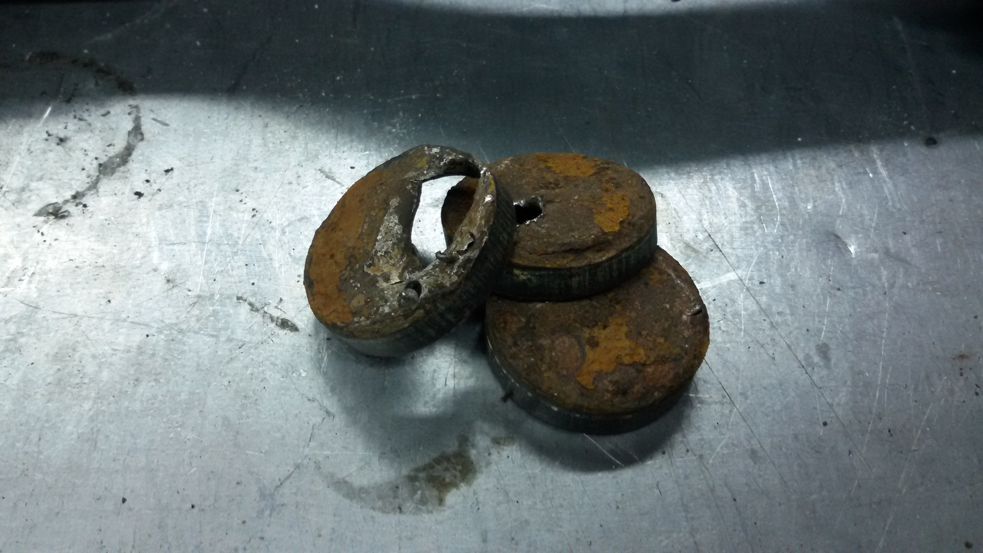

Че-то намотал на термостат хз
Хотел посмотреть t° термостата и ох.ел :roulette:
Вот что бывает когда ездишь на воде.
P.S: все восемь пробок размерзания с блока в утиль три из них фольга.

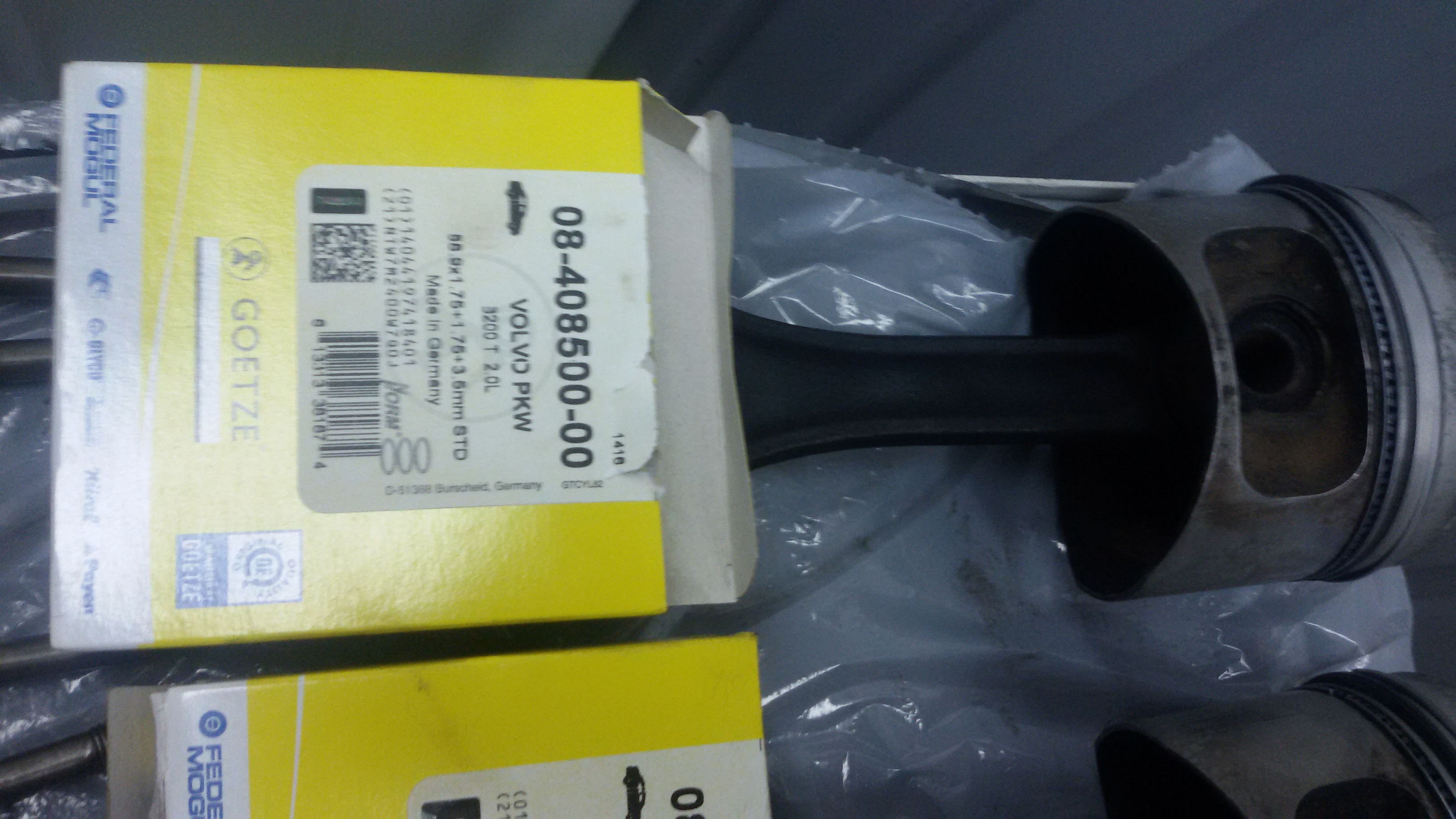

Сообщение Санык340 » Сб дек 13, 2014 7:59 pm
Дело рушило с места,медленно но уверенно.
Голова забрана.
Расходники пришли. Мыли, чистили, собирали. Работа проделана, блок связан с поршневой,новые вкладыши новые кольца :idea: док сказал пациент жить будет :buba:
Ждемс сборку головы :cars:
Поршень с новыми колечками. Прям свадьба)))
Нарядная будет
Не сделав первый шаг
