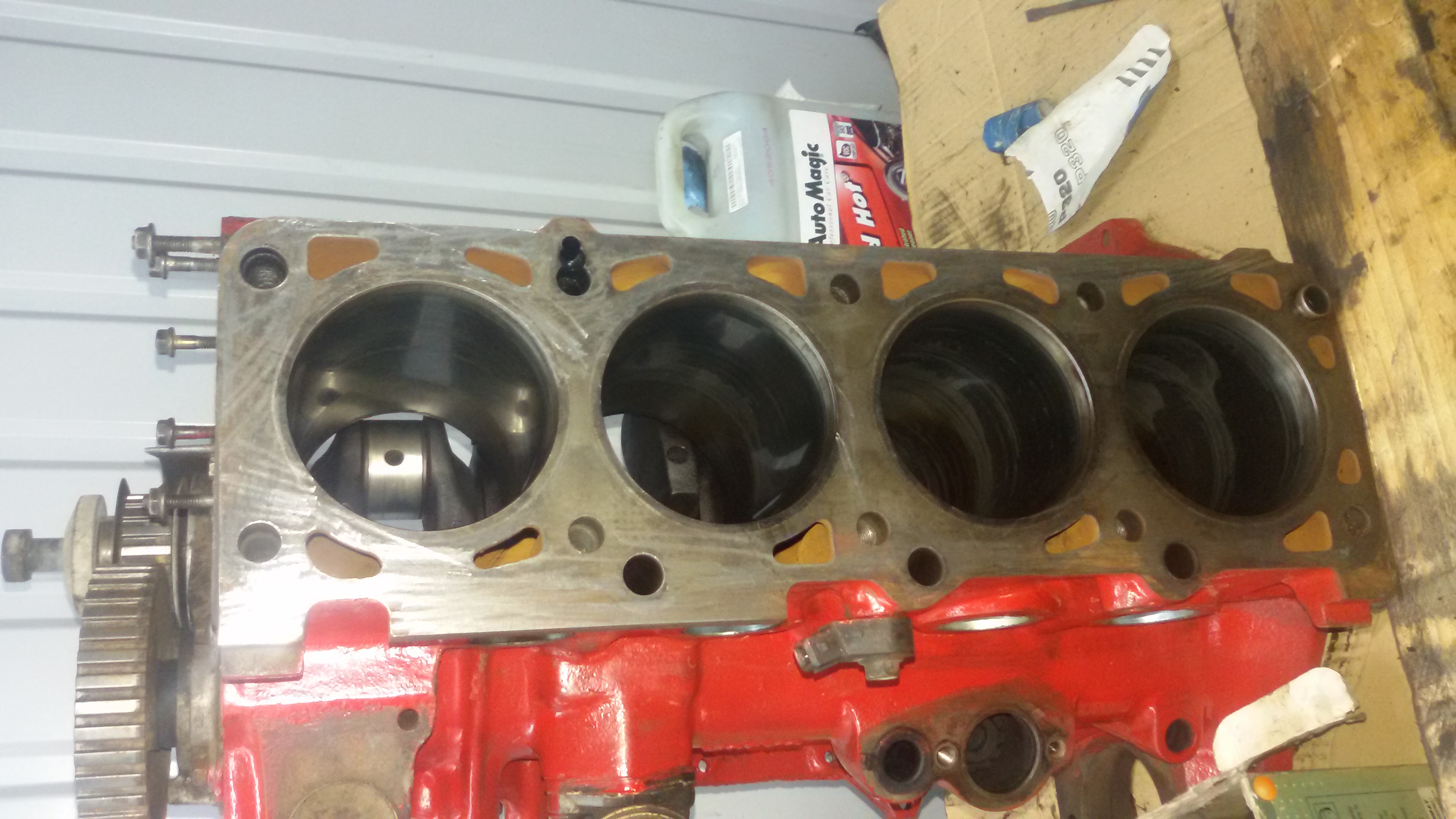

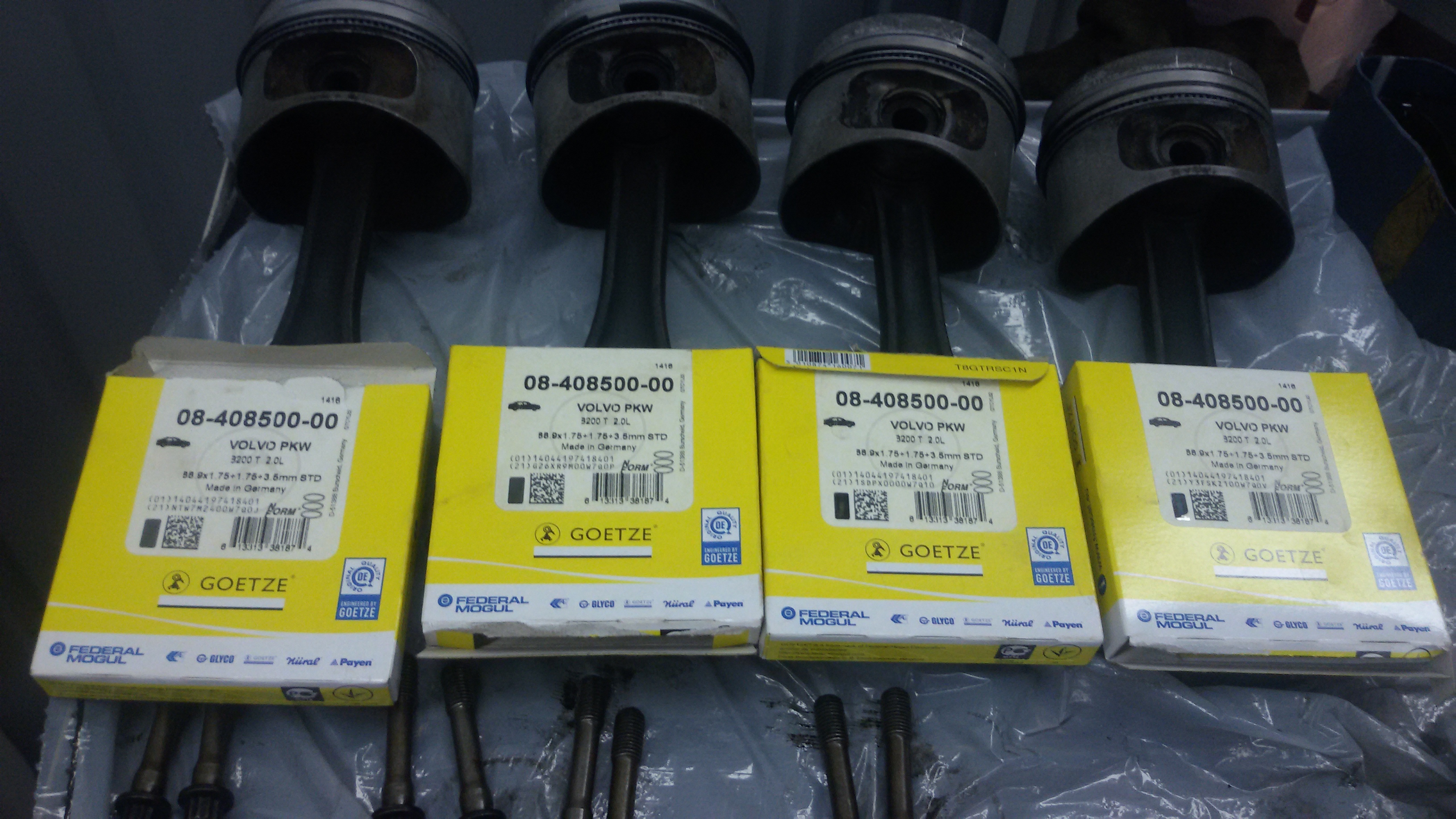

Сообщение Санык340 » Сб дек 13, 2014 7:59 pm
Дело рушило с места,медленно но уверенно.
Голова забрана.
Расходники пришли. Мыли, чистили, собирали. Работа проделана, блок связан с поршневой,новые вкладыши новые кольца :idea: док сказал пациент жить будет :buba:
Ждемс сборку головы :cars:
Поршень с новыми колечками. Прям свадьба)))
Нарядная будет

Голова собрана и произошла стыковка с блоком,уряяяяяяя товарисчи :idea:

красиво)))
Re: Скандинавский сарай или ТАНК-2
Сообщение Алежон » Пт дек 19, 2014 12:06 am
да нарядно,да и мотор 2.3 вечный
Сообщение Санык340 » Пт дек 19, 2014 12:41 am
Олег хотелось бы чтоб был 2.3, да ещё турбо да и т5.а так сарайчег на 2.0 ещё и карбе :(
