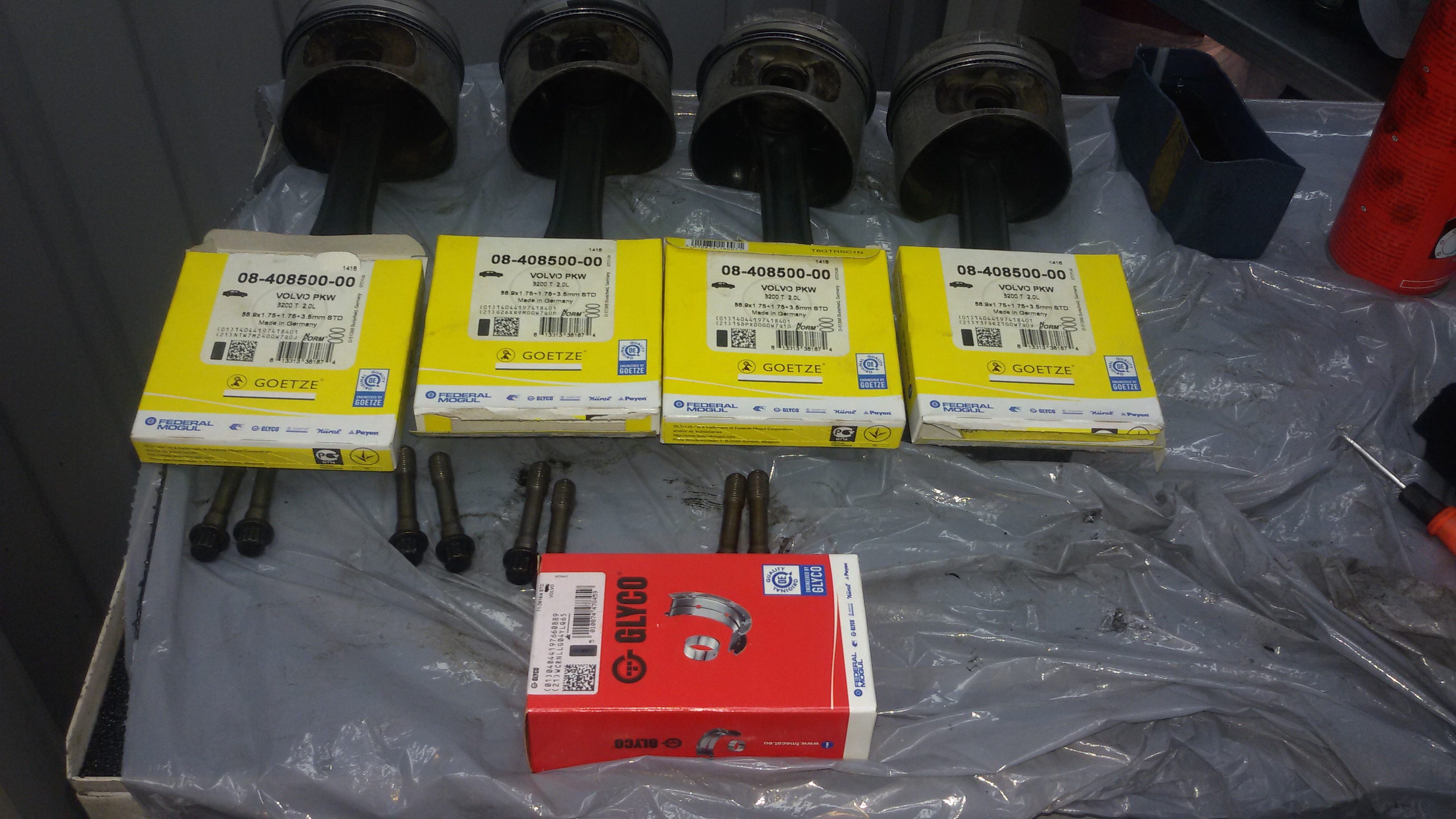

Re: Скандинавский сарай или ТАНК-2
Сообщение Григорий » Ср дек 03, 2014 11:24 pm
Поршни не вытягивал?Глянуть бы кольца.

Сообщение Санык340 » Пт дек 05, 2014 9:17 pm
Скорей всего,кольца будем подкидывать. Раз уж голова скинута. ;)

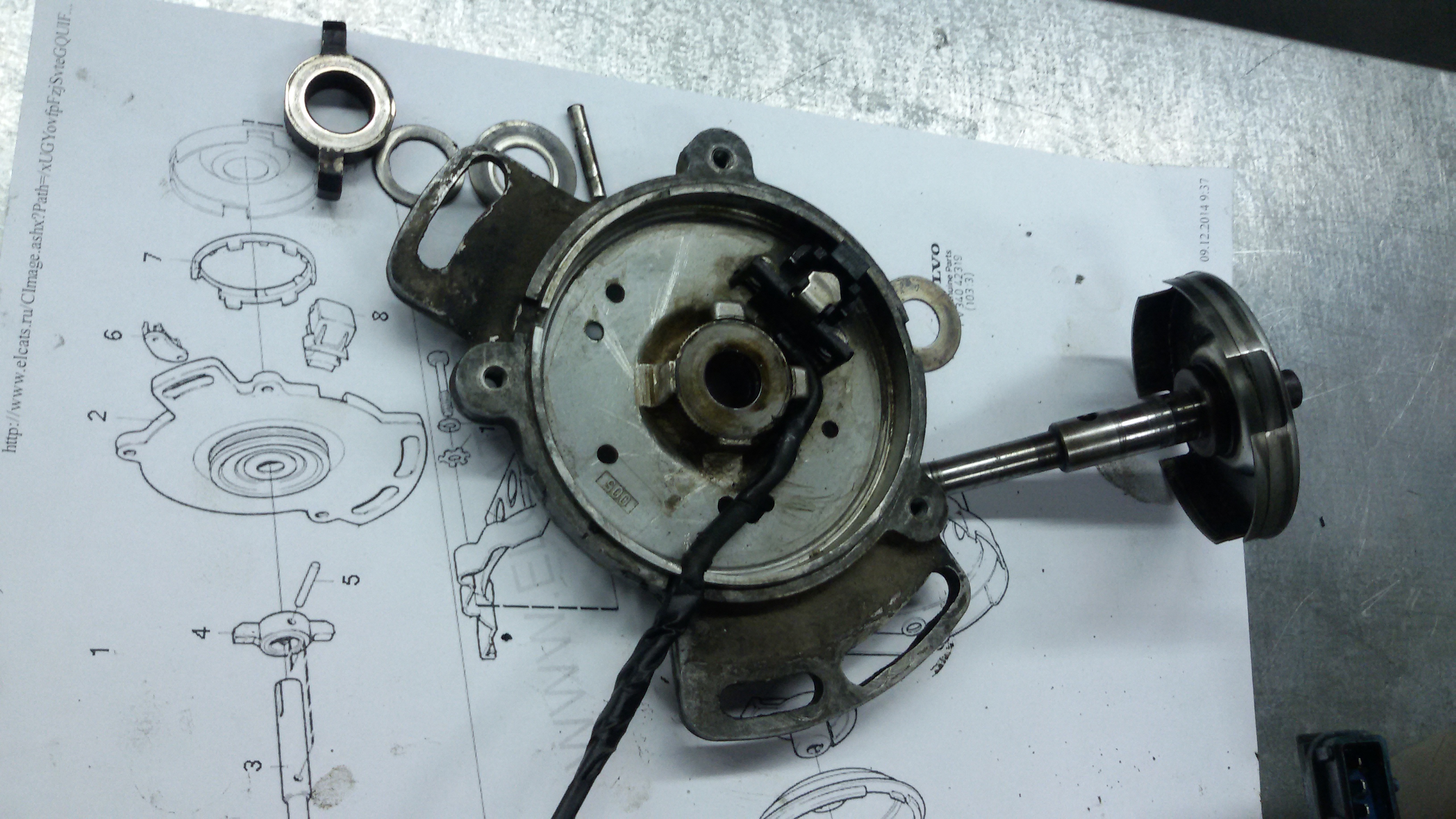

Кто подскажет как реанимировать эту приблуду, сальников нет-только в сборе ? ? ? :roulette:
А то масельцо подкидует под крышку.
А проводок пропаял :-)

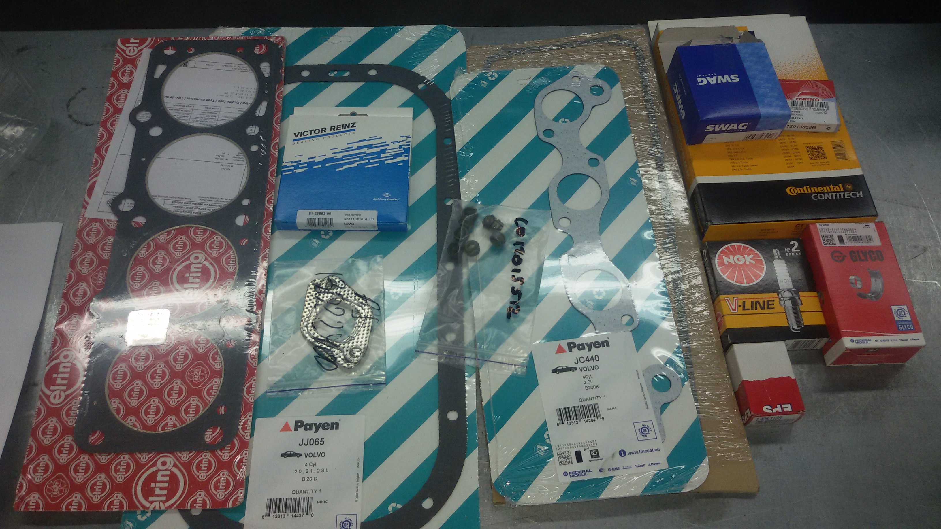

Сообщение Санык340 » Сб дек 13, 2014 7:59 pm
Дело рушило с места,медленно но уверенно.
Голова забрана.
Расходники пришли. Мыли, чистили, собирали. Работа проделана, блок связан с поршневой,новые вкладыши новые кольца :idea: док сказал пациент жить будет :buba:
Ждемс сборку головы :cars:
Поршень с новыми колечками. Прям свадьба)))
Нарядная будет

Санык340 писал(а):Кто подскажет как реанимировать эту приблуду, сальников нет-только в сборе ? ? ? :roulette:
Сальник можно поставить, по-моему от хонды ставят или от другой автивкы, уже точно не помню. Обратитесь к Алексею Кравцу думаю поможет с подбором. Я когда собирался ставить внешние уплотнительные кольца на трамблер, думал заменить заодно и сальник трамблера, и просил его помочь в подборе. Но выпресовывать шток как-то не рискнул, чтоб подверить размеры сальника, а у вас все уже в разборе.....
Сообщения: 865
Откуда: Миколаїв
Сообщение Санык340 » Ср дек 17, 2014 11:23 am
Оказалось все на много проще. Сальник поджимает зубчатая шайба,её достал и сальник можно менять. С подбором подшипнтков и сальников нет проблем, на Луговой возле Каравана есть контора.
