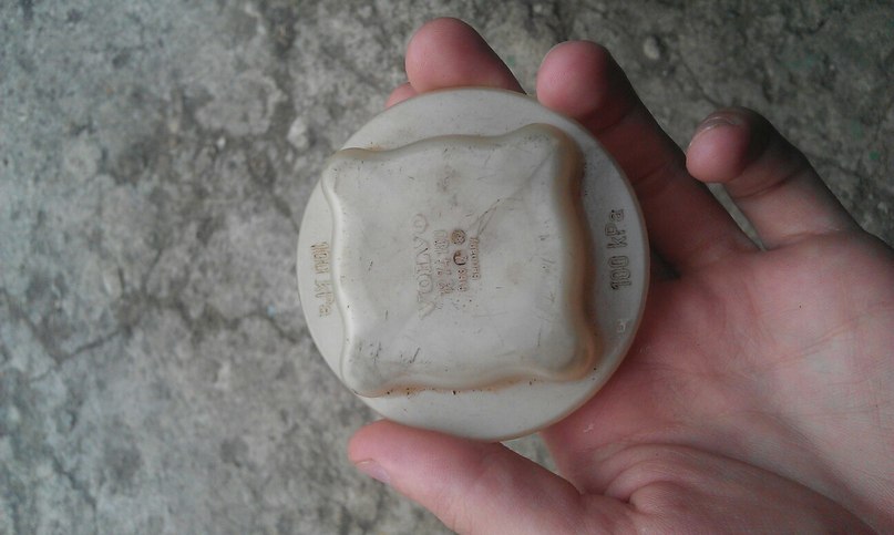

Сообщение Жека240 » Чт фев 19, 2015 1:34 pm
Вот такая у меня крышка стоит.Как я понимаю в ней не хватает клапана?
Чемодан 240 GL 2.4 diesel 82.
Жека240
Сообщения: 44
Зарегистрирован: Пн июл 14, 2014 9:19 pm
Автомобиль: volvo 240
Re: Выдавливает тосол (240 ая)
Сообщение Stas340 » Чт фев 19, 2015 2:11 pm
да

Сообщение Алежон » Чт фев 19, 2015 3:12 pm
Жека240 писал(а):Завтра попробую поездить без крышки....У меня еще крышка без клапана..Просто пластик без ничего...Фото завтра выложу,у кого тоже 240 может подскажет правильная она или нет.
без крышки ездить нельзя. у тебя клапан кто то выломал,по 2 причинам 1 или он не работал или давила так что он не перепускал и рвало шланги.

Сообщение Жека240 » Чт фев 19, 2015 4:50 pm
Термостат новый поставил.А почему без крышки нельзя ездить?Давление нужное не создается?Сегодня ездил без крышки-прогрев нормальный,температурный диапазон работы двигателя нормальный.А если в крышке маленькое отверстие сделать,прокатит за клапан? :?
Сообщение Ice_BEAR_Bo » Чт фев 19, 2015 5:23 pm
та крышку БУ за 50 рубасов и делов ;) ненадо ничего сверлить. Без крышки низзя - в системе избыточное давление.
Сообщение Fomax79 » Чт фев 19, 2015 5:48 pm
Чтобы система не закипала при 100 градусах,в ней создаётся избыточное давление.Начало образования пузырьков из за этого смещено к 110-120 градусам. Если подпор не создавать то из за расширения будет выбивать тосол,слишком большие скачки уровня получатся. Поставь нормальную крышку и посмотришь,может действительно дуло в систему,либо клинил клапан и его выкинули,т.к. избыточная герметичность тоже плохо-видел как на мерсе порвало боковину радиатора из заклинившей новой оригинальной крышки.
Сообщение zmey-kumarik » Чт фев 19, 2015 8:06 pm
В пробке дело, больше ни в чём. Точно такие же симптомы наблюдал - помере прогрева двигателя поднимался уровень охлаждайки в бачке и падал при включении вентилятора. При прогазовке уровень снова поднимался, а как только заглушишь двигатель - фонтан из-под пробки. Пробка была с клапаном. Рабочим, но на 45 кРа. Замена пробки всё решила. А тут вообще "голая". Да, мягкие патрубки тоже говорят об отсутствии давления. А газы в ОЖ выдают себя помимо пизирков запахом нафталина.

Сообщение Bobrik » Чт фев 19, 2015 8:57 pm
Тогда вопрос по этой крышке, на какое давление она должна быть и есть вроде с одним клапаном (старого образца) и двумя(нового).
Bobrik
Сообщения: 780
Автомобиль: 245. 91г
Сообщение Жека240 » Чт фев 19, 2015 9:17 pm
Bobrik писал(а):Тогда вопрос по этой крышке, на какое давление она должна быть и есть вроде с одним клапаном (старого образца) и двумя(нового).
На моей написано 100 кРа...
Жека240
Сообщения: 44
Сообщение Fomax79 » Чт фев 19, 2015 9:19 pm
На этой написано 100кРа,старые(черные) вроде были на 75кРа.
П.С. Посмотрел,точно 75кРа.
Fomax79
Сообщения: 1031
Автомобиль: Volvo 245 D24 81г
Сообщение zmey-kumarik » Чт фев 19, 2015 10:31 pm
По талмуду 65 - 85кРа для бенза. Для дизеля может быть больше, но не факт.
