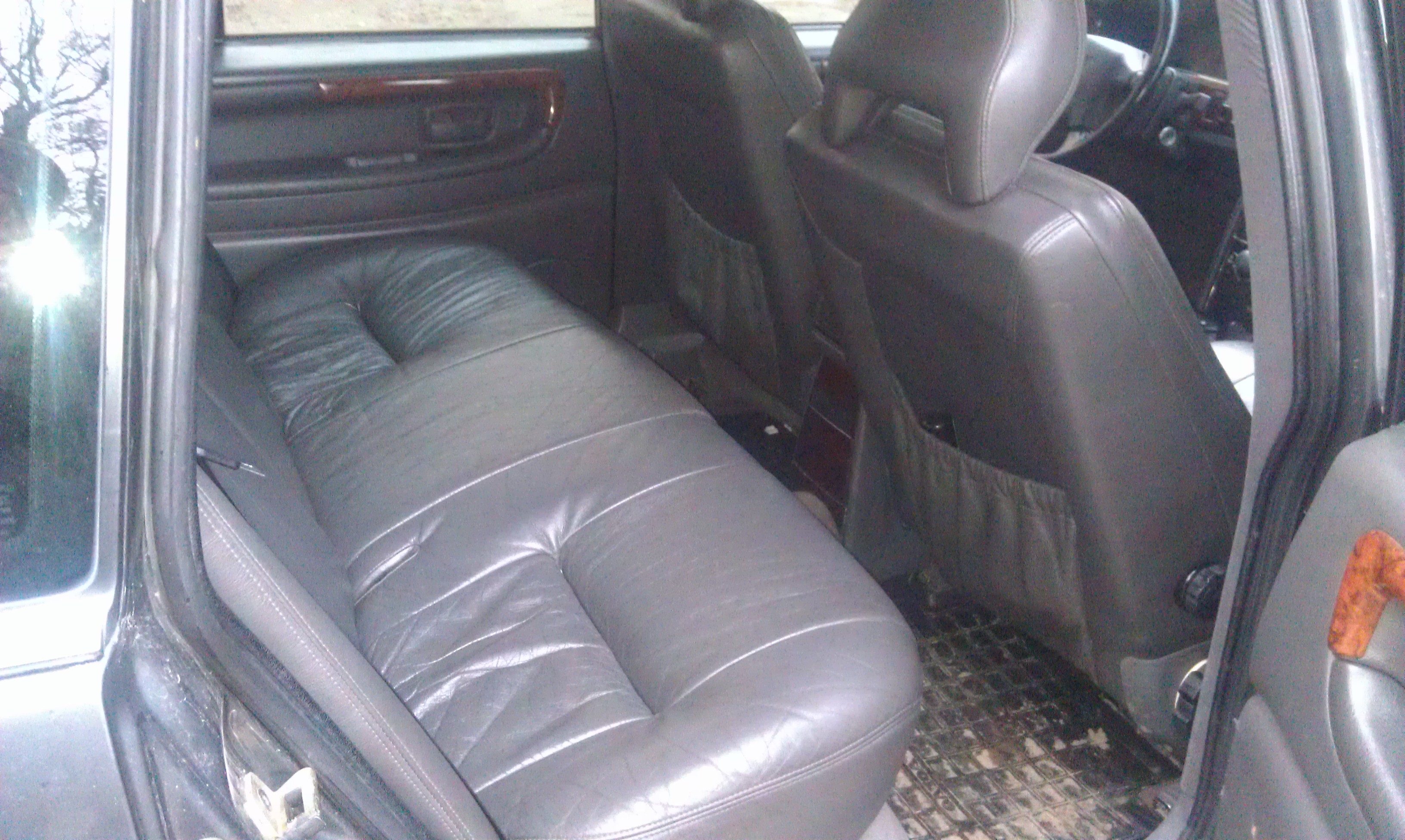

Сообщение Stas_von_K » Ср апр 22, 2015 4:55 pm
Кое-какие фото по салону. Кожа неплохо сохранилась, можно сказать отличная. А вообще что делали с салоном непонятно. Там окантовочки вокруг ручки нет, там треснуло, там ткань со стойки слезла или волной пошла. Как-то нет ощущения качества в салоне. В 210 мерсе у отца пробег хоть и больше, а возраст по салону не увидишь.

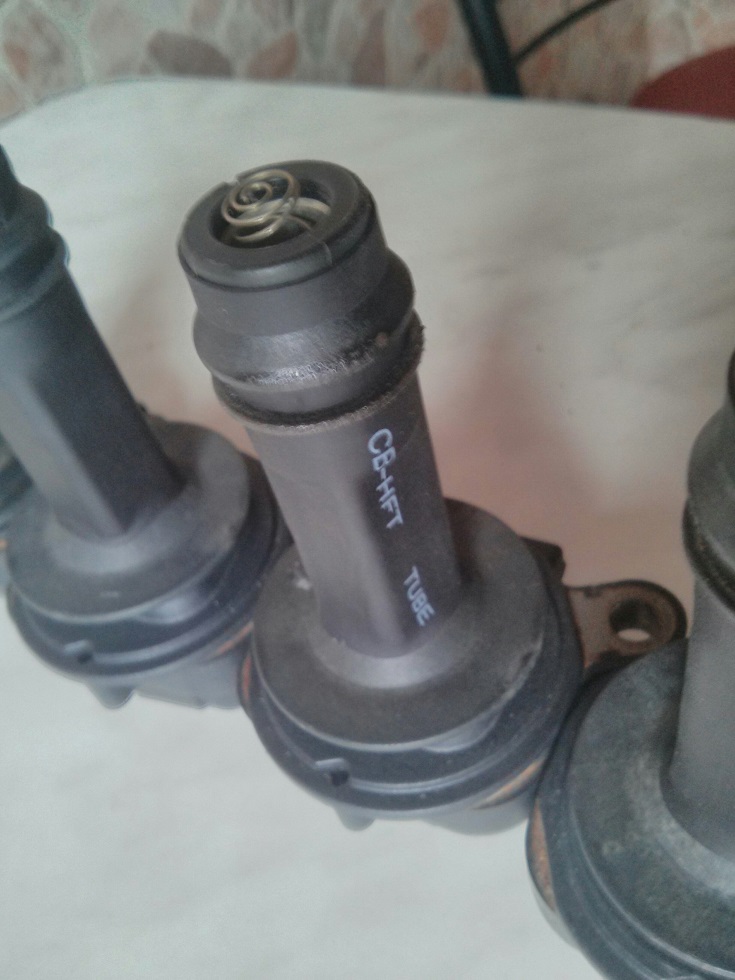

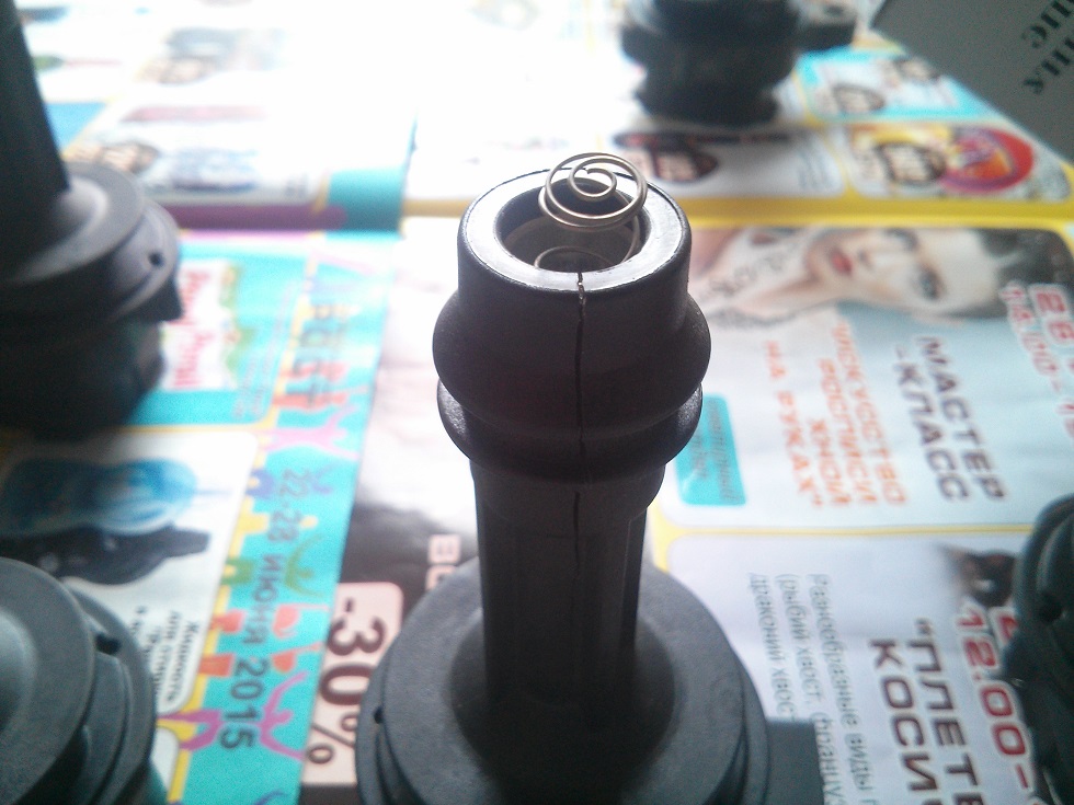

Сообщение Stas_von_K » Сб июн 27, 2015 9:32 pm
Послы помывки мотора полопались катушки - видимо не всю воду выдули :( Заказал комплект б.у. - пришли еще "круче" чем мои. Отправил обратно. Было решено восстановить имеющиеся. Был куплен комплект натфилей, эпоксидный клей и термоусадка на 20. Трещины в катушках расточены, промазаны эпоксидкой, щас застывают.

Re: Volvo 960 Dark Grey
Сообщение Stas_von_K » Вс июн 28, 2015 4:49 pm
Вот и катушки, залитые эпоксидкой и затянутые в териоусадку (600v) в два слоя. Мотор стал работать ровнее. Надеюсь, катушки еще послужат.

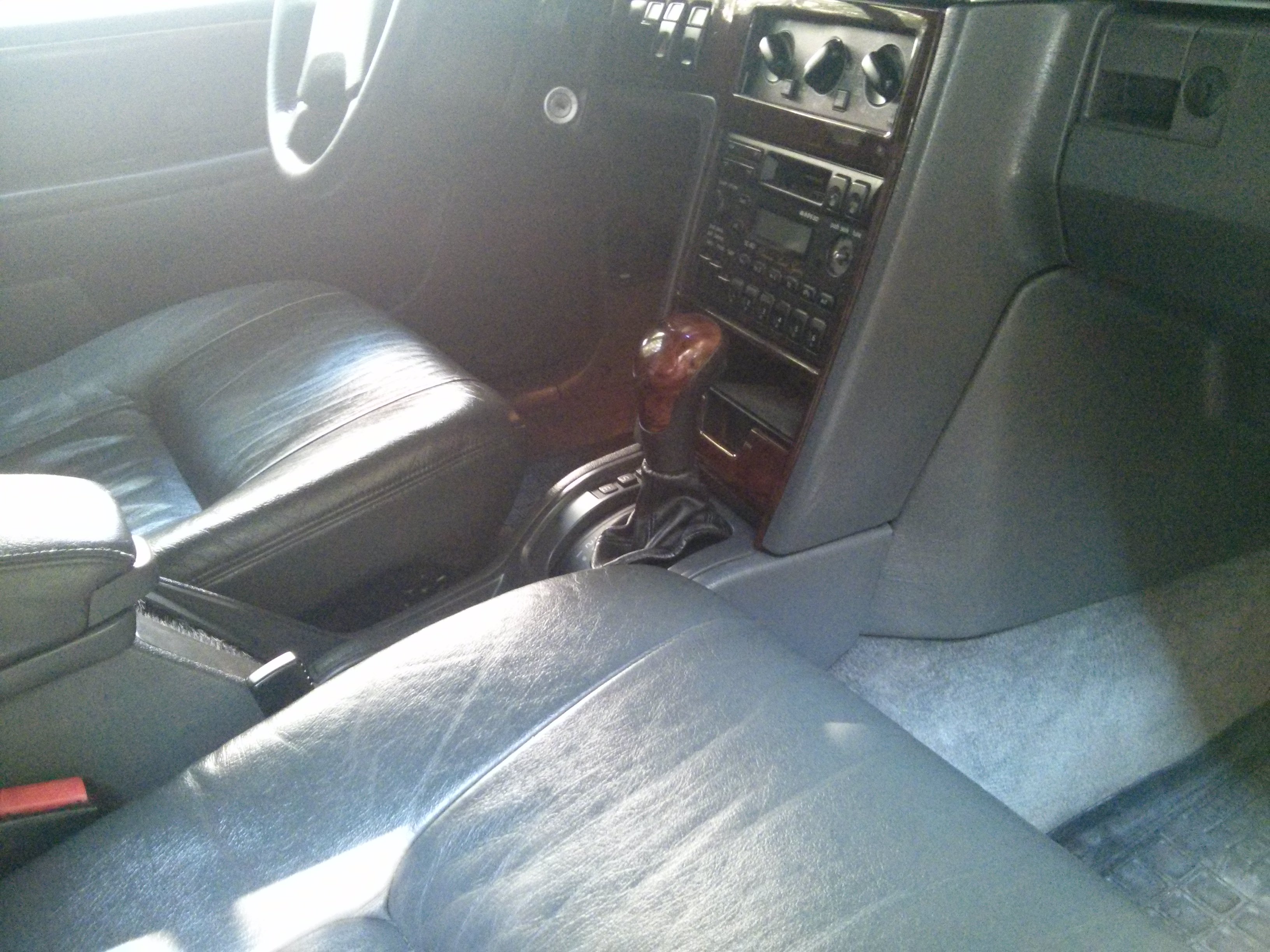

Сообщение Stas_von_K » Вт июл 07, 2015 11:27 am
Пришла посылочка с кассетами - музыке в машине быть! И ручку коробки поставил, пока временно, скоро буду разбирать консоль.
