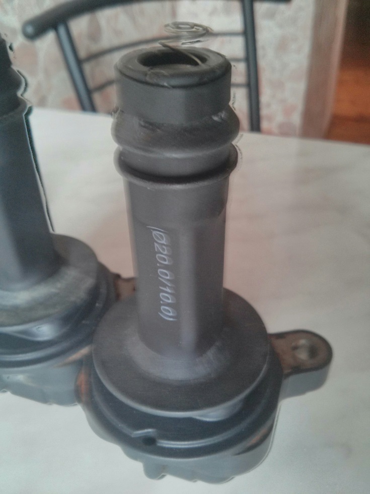

Повідомлення Stas_von_K » Суб червня 27, 2015 9:32 pm
Послы помывки мотора полопались катушки - видимо не всю воду выдули :( Заказал комплект б.у. - пришли еще "круче" чем мои. Отправил обратно. Было решено восстановить имеющиеся. Был куплен комплект натфилей, эпоксидный клей и термоусадка на 20. Трещины в катушках расточены, промазаны эпоксидкой, щас застывают.

Повідомлення Stas_von_K » Нед червня 28, 2015 4:49 pm
Вот и катушки, залитые эпоксидкой и затянутые в териоусадку (600v) в два слоя. Мотор стал работать ровнее. Надеюсь, катушки еще послужат.

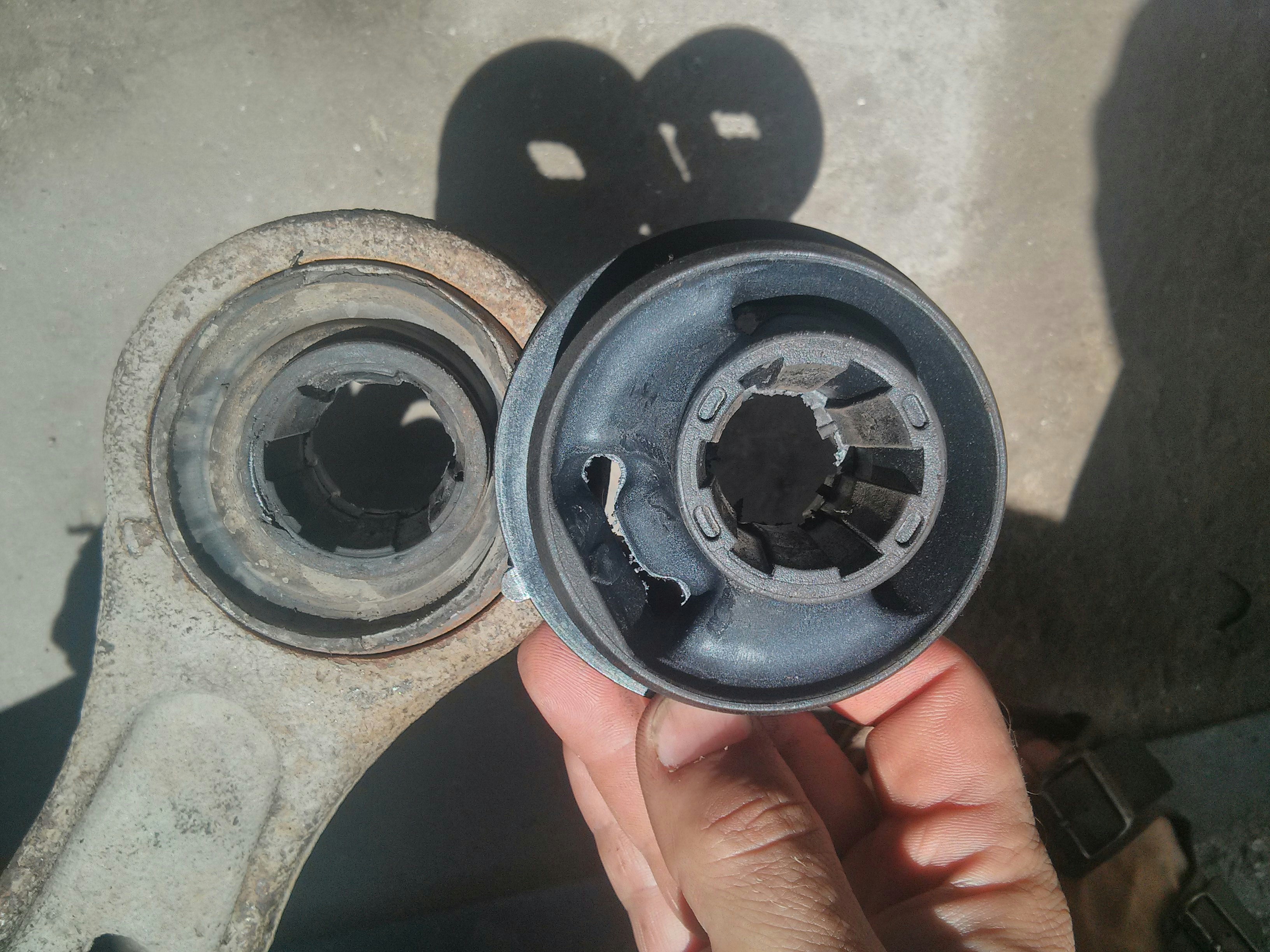

Не дружит 960 с неоригинальными запчастями (( Задний сайлентблок переднего рычага проездил километров 50 и у него разбило внутреннюю втулку. Феби доверия не вызывает, пришлось взять оригинал. Удивило то что он в пластиковом корпусе!
Обратите внимание, оригинальный сайлент еще и интересной формы, видимо для лучшего демпфирования. Хотя рекомендовали брать именно сплошной.

Повідомлення xoxlov » Пон липня 06, 2015 11:59 am
Мне как раз тоже скоро нужно менять сайленты эти, спасибо за инфу.
По ошибке скорей всего обрыв провода, эти датчики не выходят из строя.
