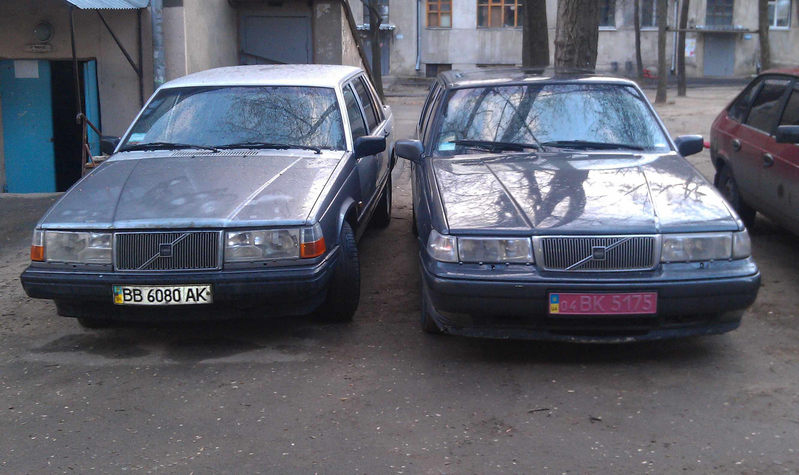

Сообщение Stas_von_K » Пн апр 20, 2015 4:59 pm
Отказавшись, наконец, от утопической идеи сделать из 740 960, купил 960 ))) Стандарт: 3.0 АКПП, Мультик 2, на обычных амортизаторах. Серый салон, кожа, одна подушка, родная магнитола, шторка заднего стекла, автоматический кондиционер. Самоблокирующийся дифференциал. Была куплена в автосалоне в Украине в 1995 году (из этого следует проблемка — на этих машинах стоит ДМРВ 026, который ставился только на 960 для СНГ, следовательно на разборке такой не найдешь, а новый стоит совсем неприличных денег. Зато нет лямбд — вырезай катализатор без проблем). Обслуживалась на Скандик-Днепропетровск. В подвеске все резинки volvo! Мультик живой (ну как, живой — сайленты не порваны, но очень устали). Два комплекта родных ковриков!
