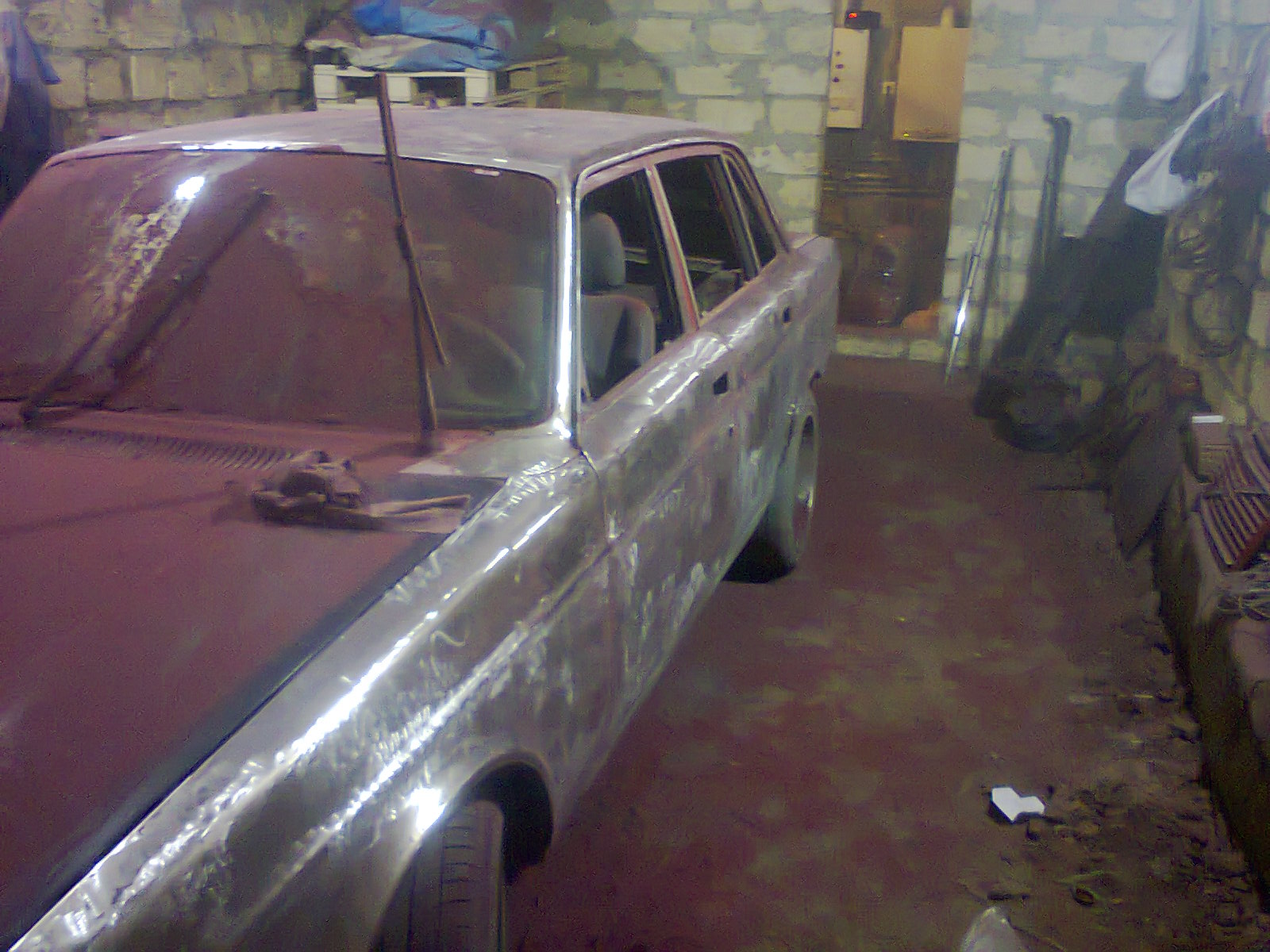

Продолжаем готовить кузов!!!!!
К сентябрю машина должна палить резину во всю))) :idea: ;)

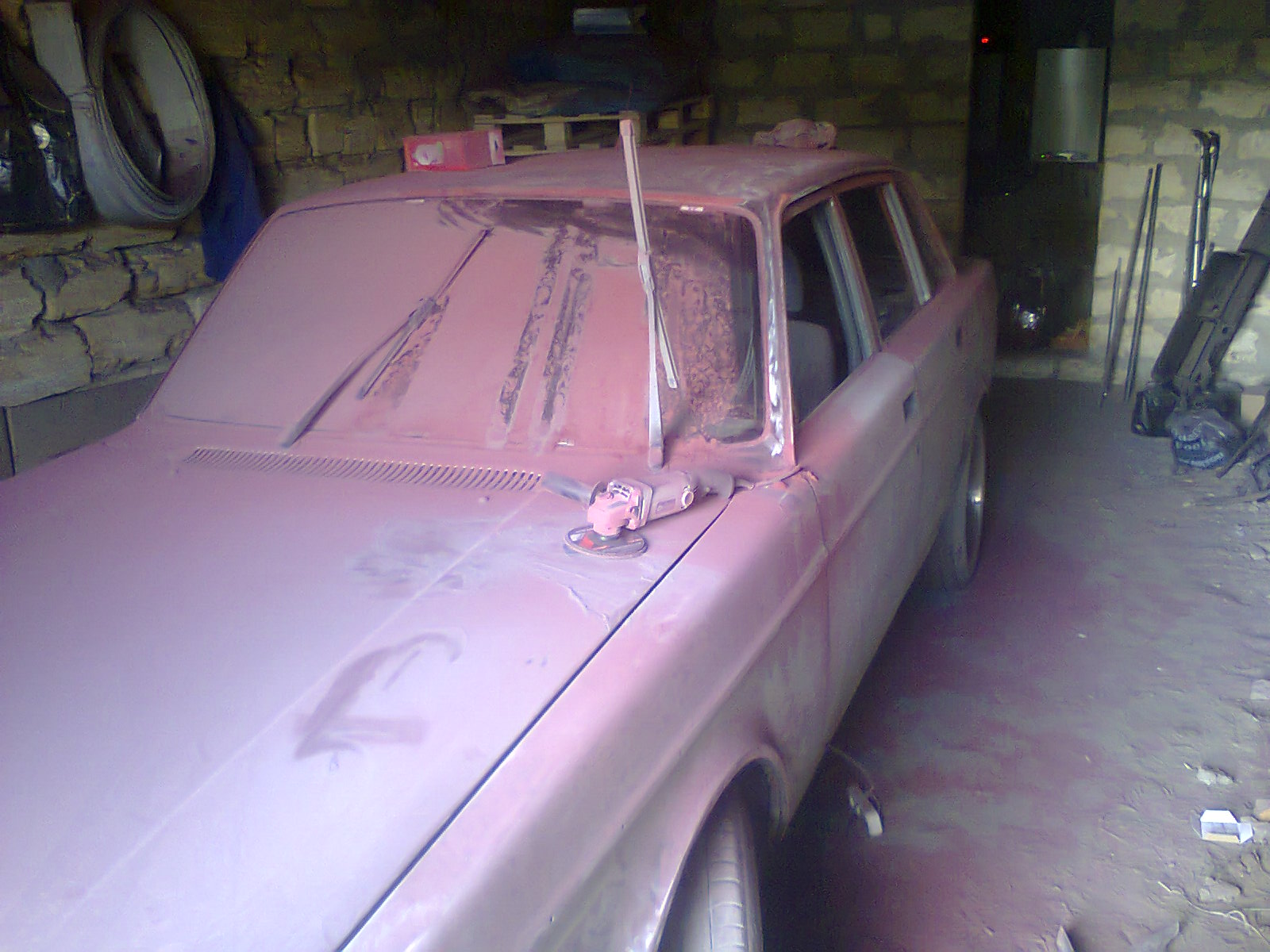

не забываем о зашите))))от пыли и старого ЛКП!!! :P

Сообщение dat32 » Ср апр 29, 2015 11:00 pm
может лучше щеткой металической для болгарки,пелюстковый может ям наделать?

Сообщение Funoman » Ср апр 29, 2015 11:21 pm
dat32 писал(а):может лучше щеткой металической для болгарки,пелюстковый может ям наделать?
Да забыл болгарка с регулеровкой оборотов)))))все нормально будет))) :D

Сообщение Funoman » Ср апр 29, 2015 11:24 pm
MOOSE писал(а):
dat32 писал(а):
для етого есть резиновые щётки
что б снять старое лкп?
наверное я перепутал. То походу от ржавчины
шетки на болгарку от ржавчины....
я потом шеткой повторно буду те места обробатывать где сварной шов....там в раковинках ржавчина поостовалась ...лепестковым только ЛКП и старую шпаклю удалять.....
Не рекомендую это делать болгаркой без регулировки оборотов))))) :P

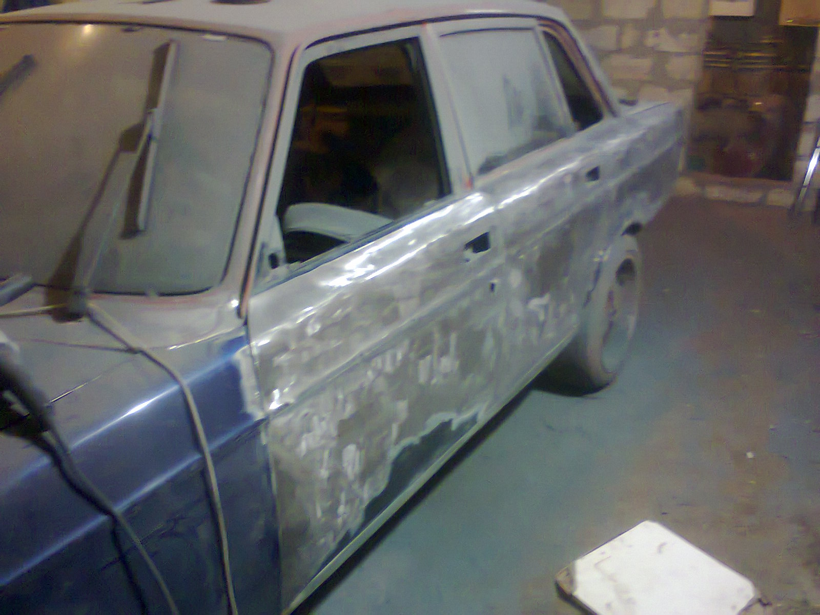

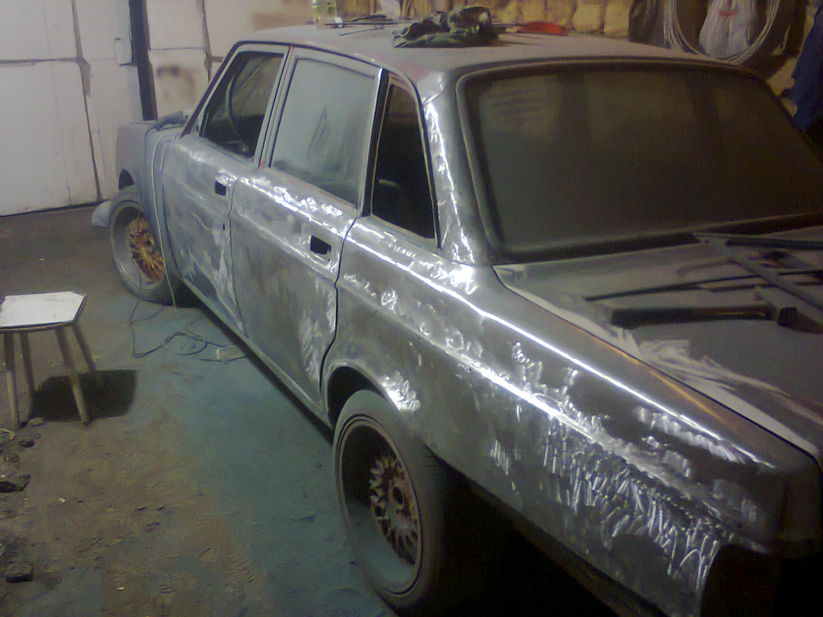

Сообщение Funoman » Пт май 01, 2015 6:31 pm
Взял сегодня 3 литра Кислотного грунта
и 2.5 литра эпоксидного....
щас дочухаю все сторону потом пройдусь р180-р240 на орбиталке чтобы риску ровную дать по металу и залью кислотником чтоб просыхал....
выдержка должна быть минимум сутки потом эпоксидным и тоже выдержка сутки
фотки будут походу

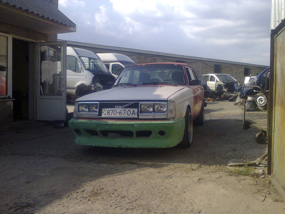

Сообщение rabbit » Сб май 02, 2015 5:53 pm
Funoman писал(а):Итак подбили меня на бортовик)))ну вот держите буду выкладывать по ходу дела фотки
машину забрал с поварки сегодня!!!!!!!!!!!!!!!!! :idea: :idea: :idea: :idea: :idea:
будем готовится к покраске))) :welcom: :welcom:
Всем Лося и Вольво Power!
Ниче такой Корч )) Интересно увидеть какой-то рисунок или эскиз будущих обвесов. Или будет делаться "по месту"?

Сообщение Funoman » Сб май 02, 2015 6:12 pm
передний бампер почьти готов

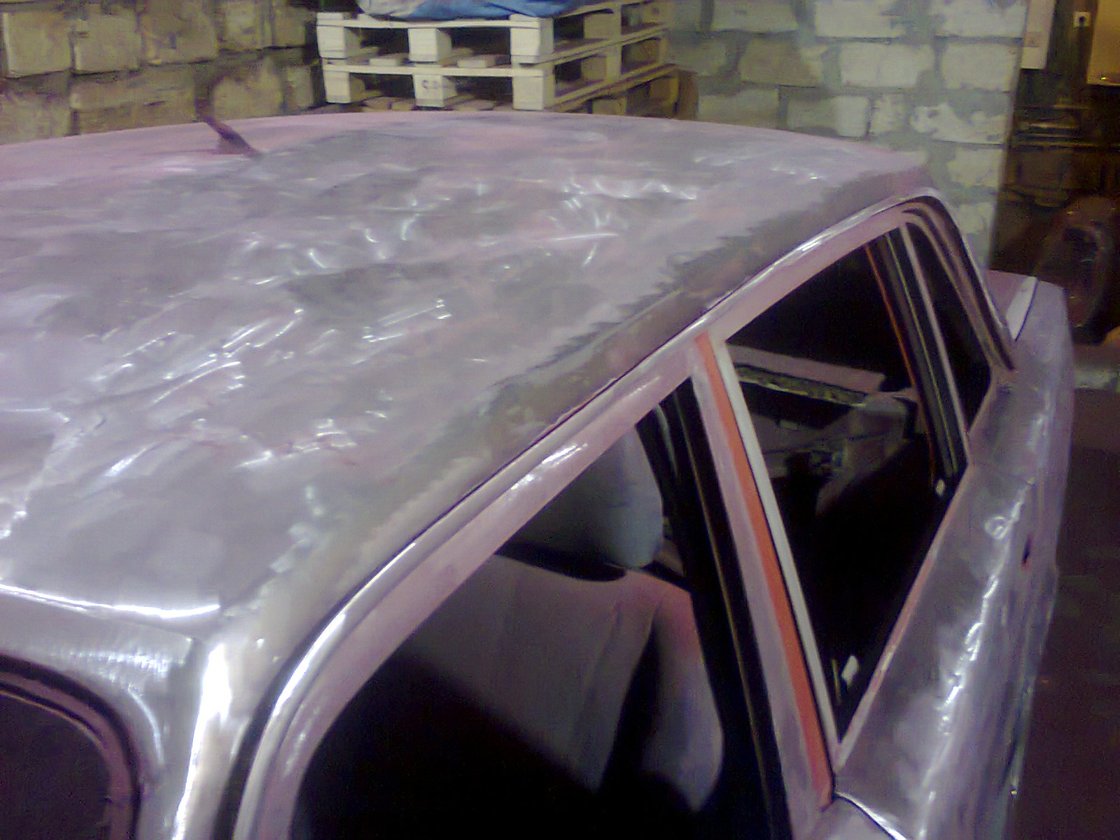

Сообщение Funoman » Пн май 04, 2015 9:46 pm
Продолжение следует
Добил сегодня крышу!!
