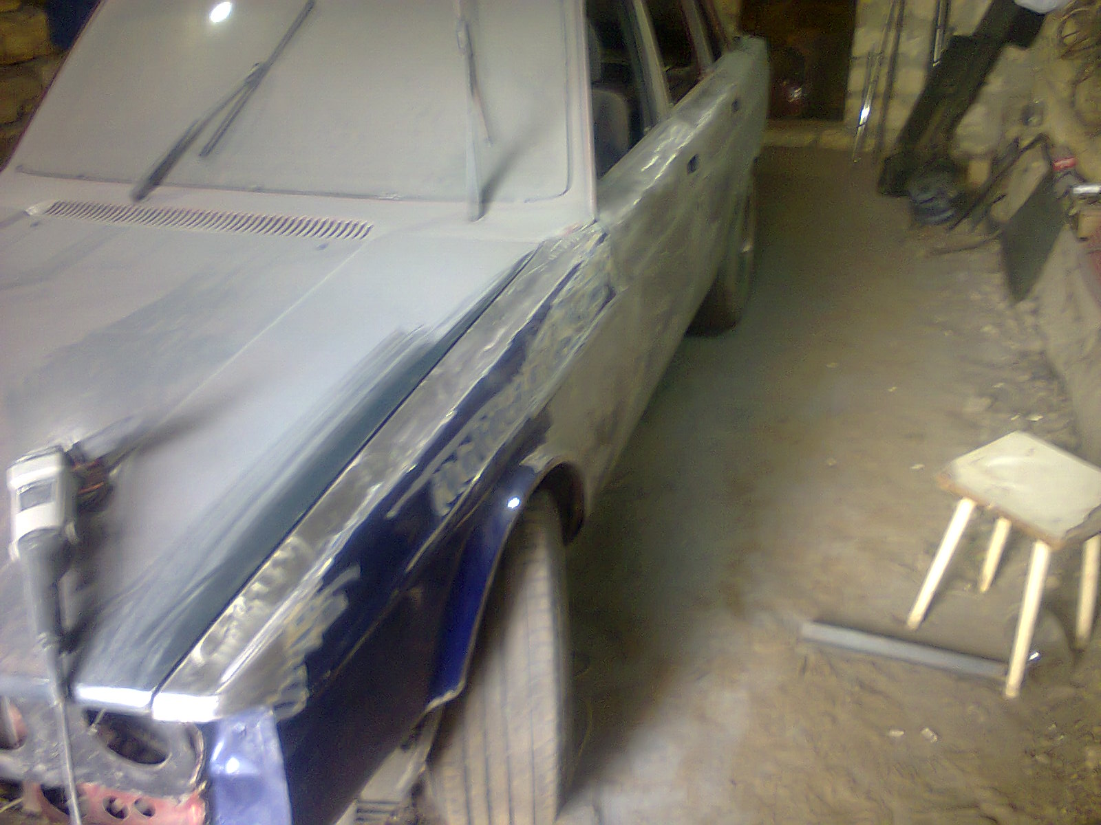

Продолжаем готовить кузов!!!!!
К сентябрю машина должна палить резину во всю))) :idea: ;)

не забываем о зашите))))от пыли и старого ЛКП!!! :P

может лучше щеткой металической для болгарки,пелюстковый может ям наделать?

dat32 писал(а):может лучше щеткой металической для болгарки,пелюстковый может ям наделать?
для етого есть резиновые щётки
Re: 244 Корч от Костяныча)))
Сообщение dat32 » Ср апр 29, 2015 11:08 pm
что б снять старое лкп?

dat32 писал(а):
наверное я перепутал. То походу от ржавчины
Да забыл болгарка с регулеровкой оборотов)))))все нормально будет))) :D

MOOSE писал(а):
dat32 писал(а):
шетки на болгарку от ржавчины....
я потом шеткой повторно буду те места обробатывать где сварной шов....там в раковинках ржавчина поостовалась ...лепестковым только ЛКП и старую шпаклю удалять.....
Не рекомендую это делать болгаркой без регулировки оборотов))))) :P

А теперь бы так чтоб по-взрослому---взять и залудить кузов и сварные швы!Слабо? :D

Geka писал(а):А теперь бы так чтоб по-взрослому---взять и залудить кузов и сварные швы!Слабо? :D
ты имеешь ввиду оловом*?
швы в принципи можно только олово нада найти где-то...и ямки тоже....а вот весь кузов не представляю себе как это сделать)) :D

у меня в городе дедушка жил, который не пользовался шпаклей, а все кузовные детали после рихтовки выводил оловом, как то ремонтируя другу мотоцикл и попросив его принести паяльник и олово для пайки проводки он принес кусок металла с хорошим слоем олова, на вопрос че за х..ня он сказал что когда то копейка отцовская попала в дтп дедушка ее вырихтовал и покрасил а вот сейчас решили всю кузовщину поставить новую, а рихтованное крыло порезал на кусочки и использует олово для личных целей)))))
Хорошо это но сейчас проблематично найти ОЛОВО а не свинец с вкраплениями олова...... да и стоимость одного олова будет космической...

мы другу бак на мотыке так рихтовали... Краска послазила, олово "дышит" :(

если припой использовался кислотный то вполне могло

тут не знаю нада хорошо подумать.....
сам видел как америкосы тоже оловом после рихтовки обробатывают

Олово и раньше было дорого,работали свинцом. Батя прошел эту школу,главное говорит не перегреть и не давать остыть,чтобы был кашеобразный и потом быстро деревянной лопаткой нанести,выводили 21 волги. Как были рады,что появилась шпаклевка.В лихие 90-е бандюкам на мерсе 124 клюв от мерса Е-шки так приделал,чтобы шпакля по шву не лопалась(у мерса капот фактически без усиления). Но сейчас при современной химии говорит нафиг не надо морочится с оловом и свинцом. Только если реставрация под аутентичность.

Сообщение Funoman » Пт май 01, 2015 6:31 pm
Взял сегодня 3 литра Кислотного грунта
и 2.5 литра эпоксидного....
щас дочухаю все сторону потом пройдусь р180-р240 на орбиталке чтобы риску ровную дать по металу и залью кислотником чтоб просыхал....
выдержка должна быть минимум сутки потом эпоксидным и тоже выдержка сутки
фотки будут походу
