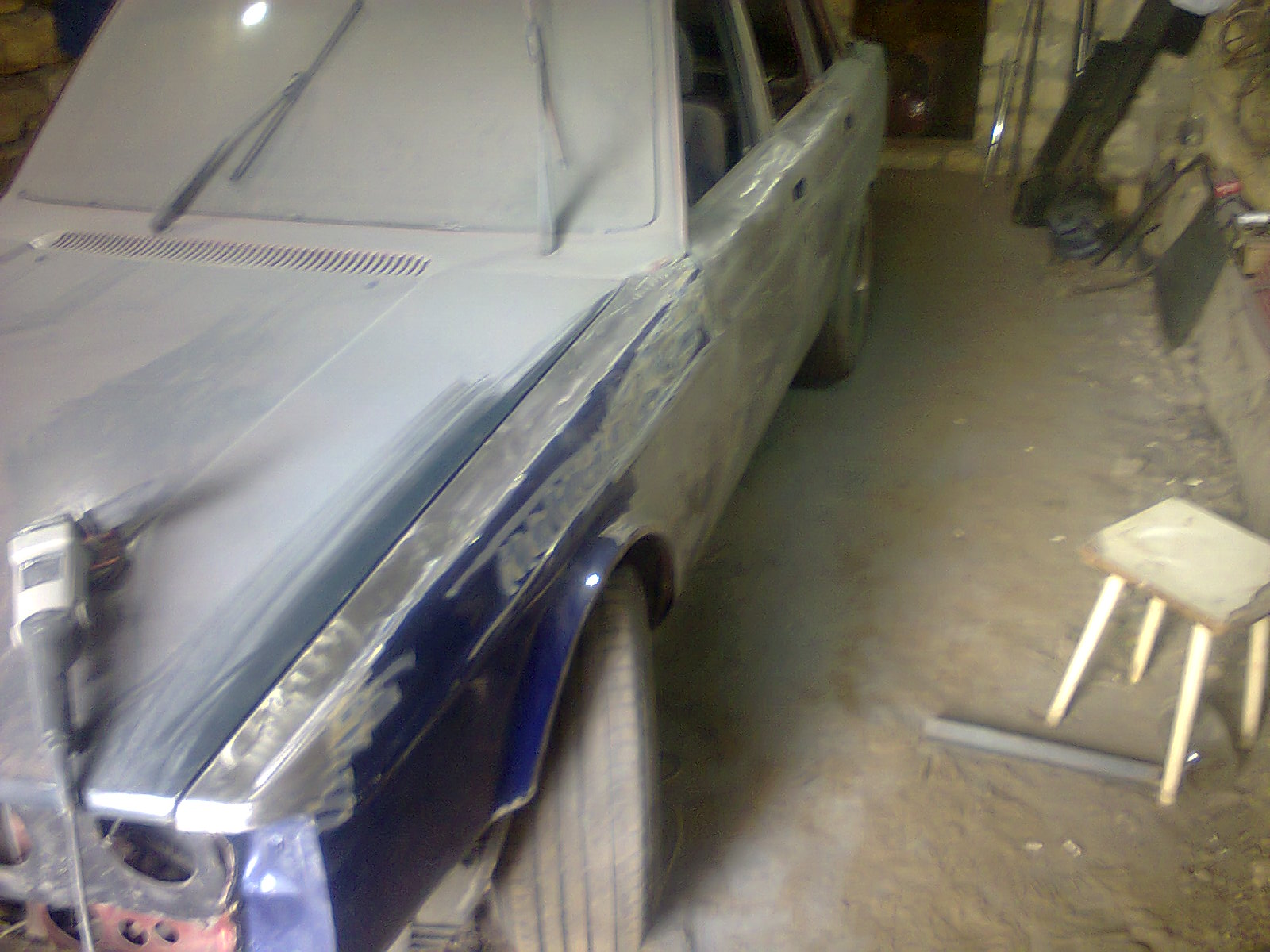

Продолжаем готовить кузов!!!!!
К сентябрю машина должна палить резину во всю))) :idea: ;)

не забываем о зашите))))от пыли и старого ЛКП!!! :P

может лучше щеткой металической для болгарки,пелюстковый может ям наделать?

dat32 писал(а):может лучше щеткой металической для болгарки,пелюстковый может ям наделать?
Да забыл болгарка с регулеровкой оборотов)))))все нормально будет))) :D

шетки на болгарку от ржавчины....
я потом шеткой повторно буду те места обробатывать где сварной шов....там в раковинках ржавчина поостовалась ...лепестковым только ЛКП и старую шпаклю удалять.....
Не рекомендую это делать болгаркой без регулировки оборотов))))) :P
