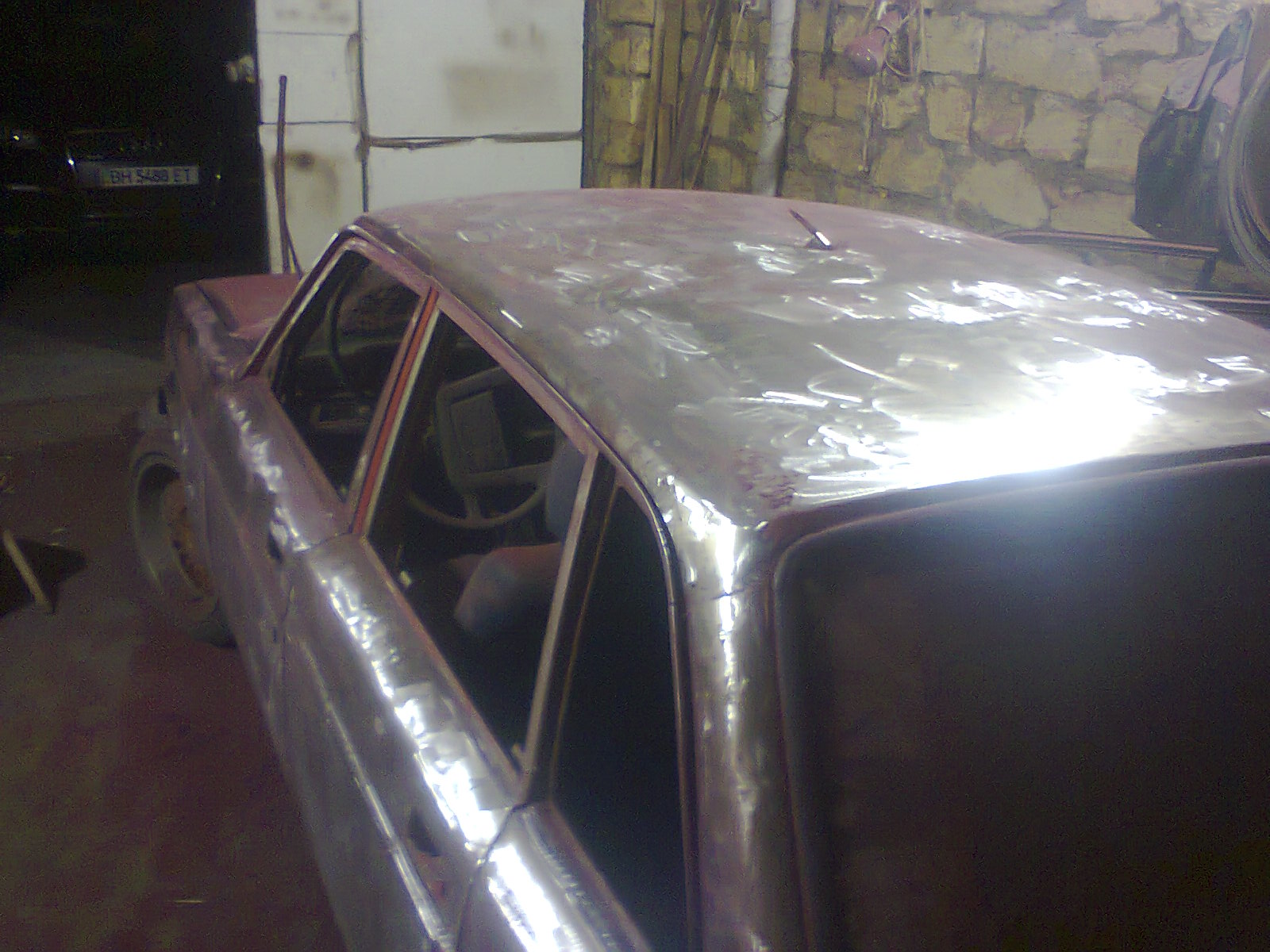

Продолжаем готовить кузов!!!!!
К сентябрю машина должна палить резину во всю))) :idea: ;)

не забываем о зашите))))от пыли и старого ЛКП!!! :P

Сообщение dat32 » Ср апр 29, 2015 11:00 pm
может лучше щеткой металической для болгарки,пелюстковый может ям наделать?
dat32
Сообщения: 382

Сообщение MOOSE » Ср апр 29, 2015 11:06 pm
dat32 писал(а):может лучше щеткой металической для болгарки,пелюстковый может ям наделать?
для етого есть резиновые щётки

Сообщение dat32 » Ср апр 29, 2015 11:08 pm
что б снять старое лкп?

Сообщение MOOSE » Ср апр 29, 2015 11:19 pm
dat32 писал(а):
наверное я перепутал. То походу от ржавчины

Сообщение Funoman » Ср апр 29, 2015 11:21 pm
Да забыл болгарка с регулеровкой оборотов)))))все нормально будет))) :D

Сообщение Funoman » Ср апр 29, 2015 11:24 pm
MOOSE писал(а):
dat32 писал(а):
шетки на болгарку от ржавчины....
я потом шеткой повторно буду те места обробатывать где сварной шов....там в раковинках ржавчина поостовалась ...лепестковым только ЛКП и старую шпаклю удалять.....
Не рекомендую это делать болгаркой без регулировки оборотов))))) :P

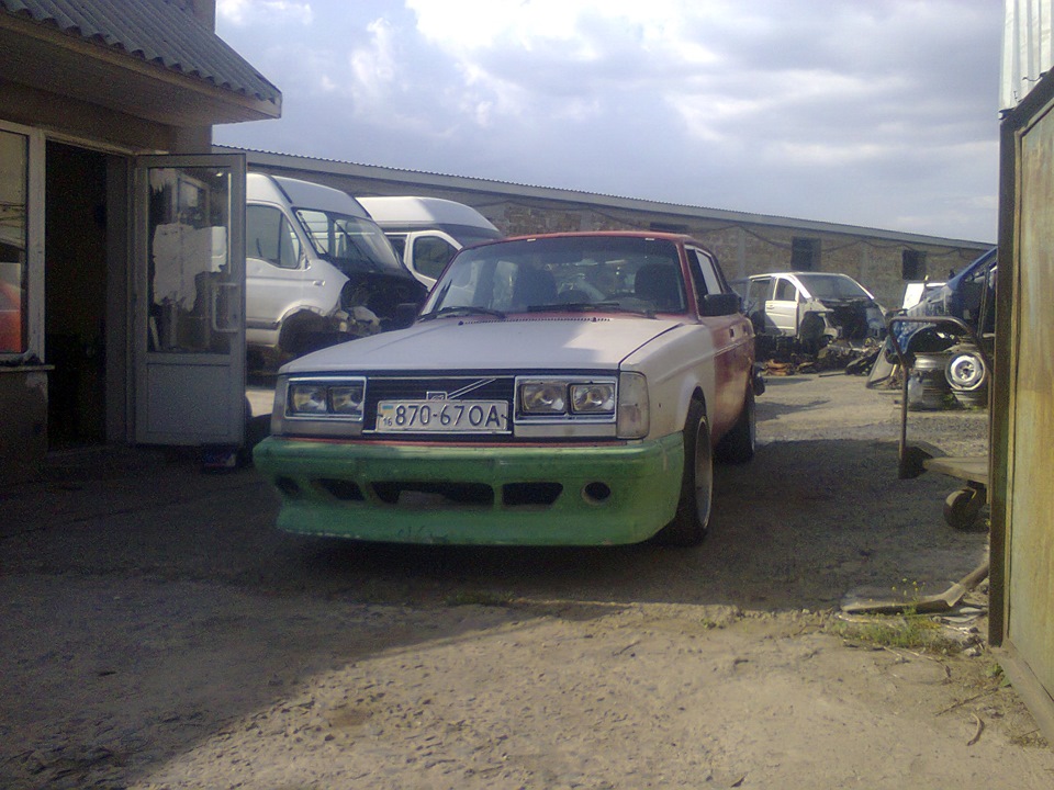

Сообщение rabbit » Сб май 02, 2015 5:53 pm
Funoman писал(а):Итак подбили меня на бортовик)))ну вот держите буду выкладывать по ходу дела фотки
машину забрал с поварки сегодня!!!!!!!!!!!!!!!!! :idea: :idea: :idea: :idea: :idea:
будем готовится к покраске))) :welcom: :welcom:
Всем Лося и Вольво Power!
Ниче такой Корч )) Интересно увидеть какой-то рисунок или эскиз будущих обвесов. Или будет делаться "по месту"?

Сообщение Funoman » Сб май 02, 2015 6:12 pm
передний бампер почьти готов

Сообщение Funoman » Сб май 02, 2015 6:13 pm
будут еще делатся задний бампер пороги споилер под оригинал и решеточки на задние стекло)))

Сообщение Stas340 » Пн май 04, 2015 11:52 am
а она опускаться будет?
Re: 244 Корч от Костяныча)))
Сообщение Funoman » Пн май 04, 2015 4:54 pm
Stas340 писал(а):а она опускаться будет?
Да -40мм Пружины Lesjofors от шведов ;)

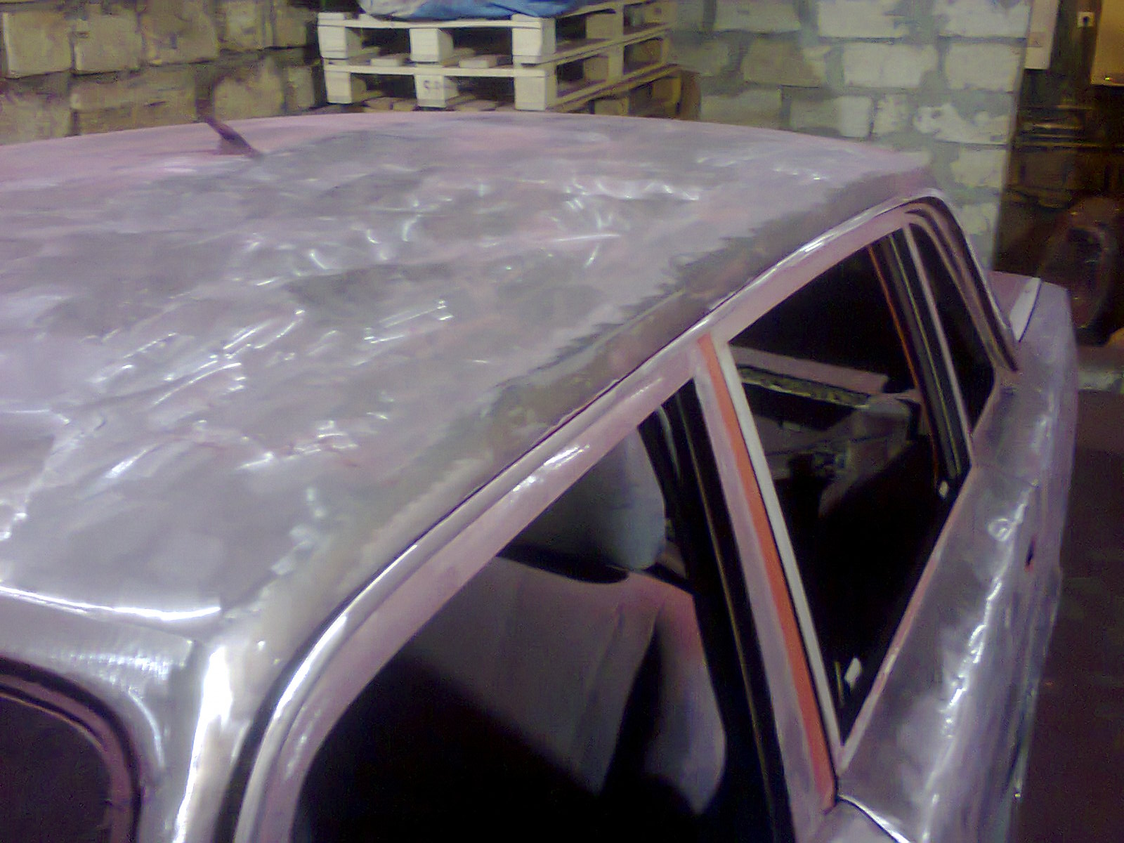

Сообщение Funoman » Пн май 04, 2015 9:46 pm
Продолжение следует
Добил сегодня крышу!!
