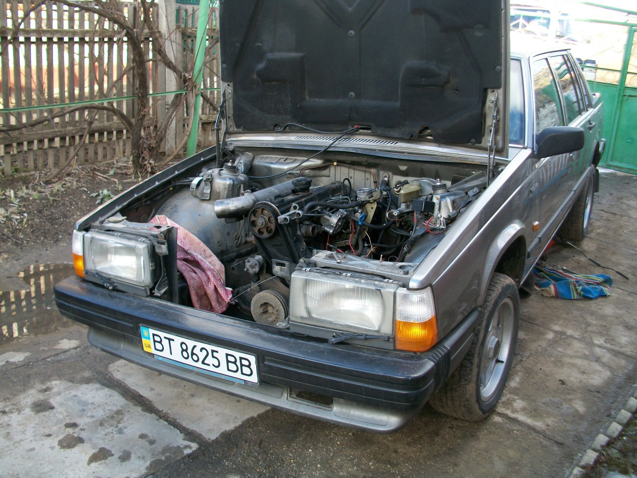

Повідомлення коля » П'ят лютого 17, 2017 7:45 pm
Снял двигатель коробку кардан.Вымыл под капотом.
коля

Re: Volvo 740GL Классика на каждый день.
Повідомлення MOOSE » Нед лютого 19, 2017 7:17 pm
красава!
Повідомлень: 3719
Повідомлення коля » Нед лютого 19, 2017 8:49 pm
Спасибо Дима.Теперь бы скрутить гайки в обратной последовательности и желательно правильно.)

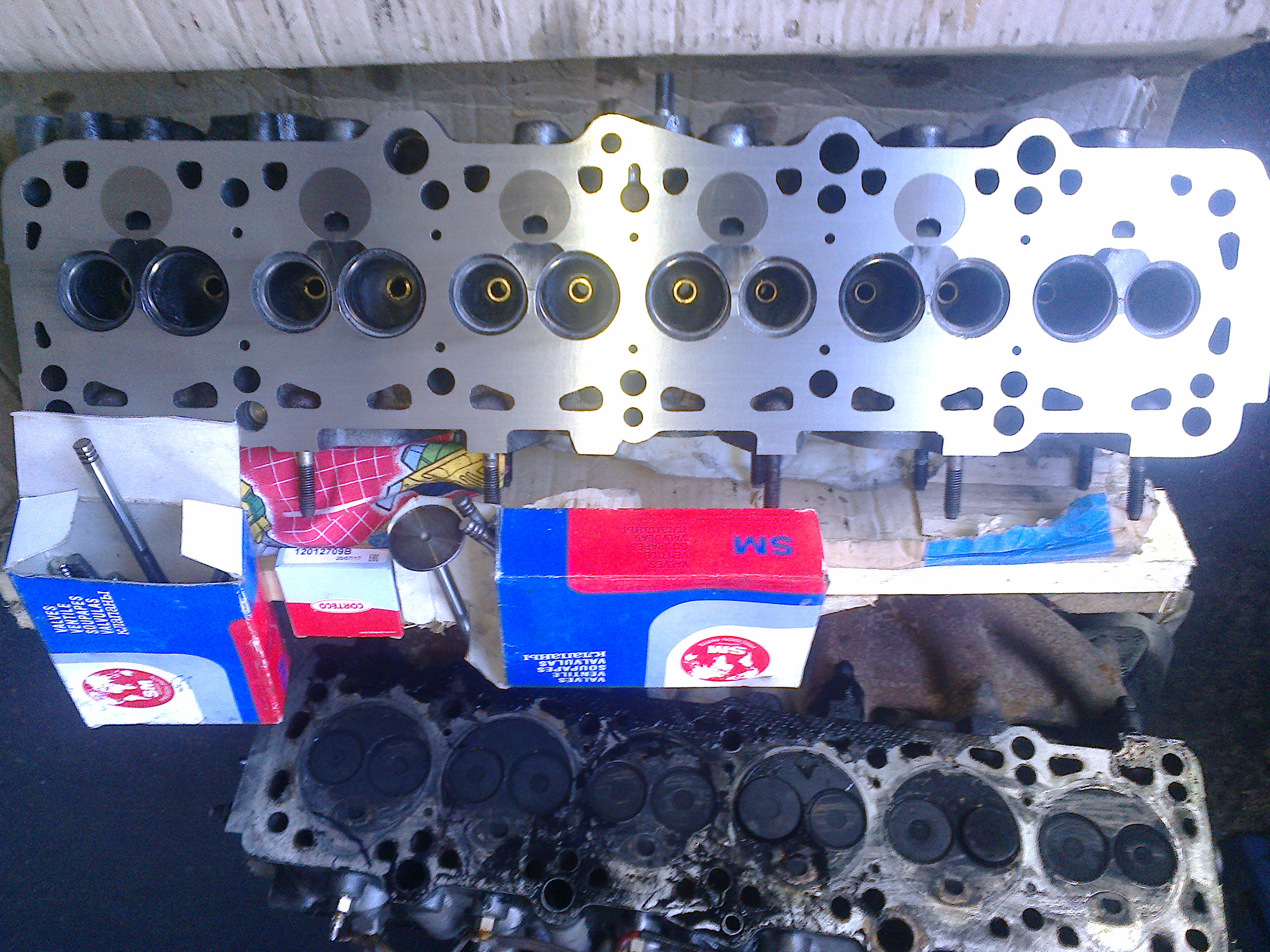

Повідомлення коля » Чет квітня 05, 2018 4:41 pm
Нашел другую головку.Визуально целая.Новые направляющие клапанов.
коля
Повідомлень: 275
Повідомлення коля » П'ят квітня 20, 2018 7:54 pm
Собрал головку.Снова в строю.)
Вывел плоскость.Подготовил новые клапана,сальники.Проверил форсунки.
Моторист притер и отрегулировал клапана.
Подготовил прокладки.

Повідомлення коля » П'ят квітня 20, 2018 8:00 pm
-314500-Замена ГБЦ.Замена направляющих,сальников,клапанов.Регулировка форсунок.Замена свечи накала 3-но цилиндра.Автомобиль в продаже.
