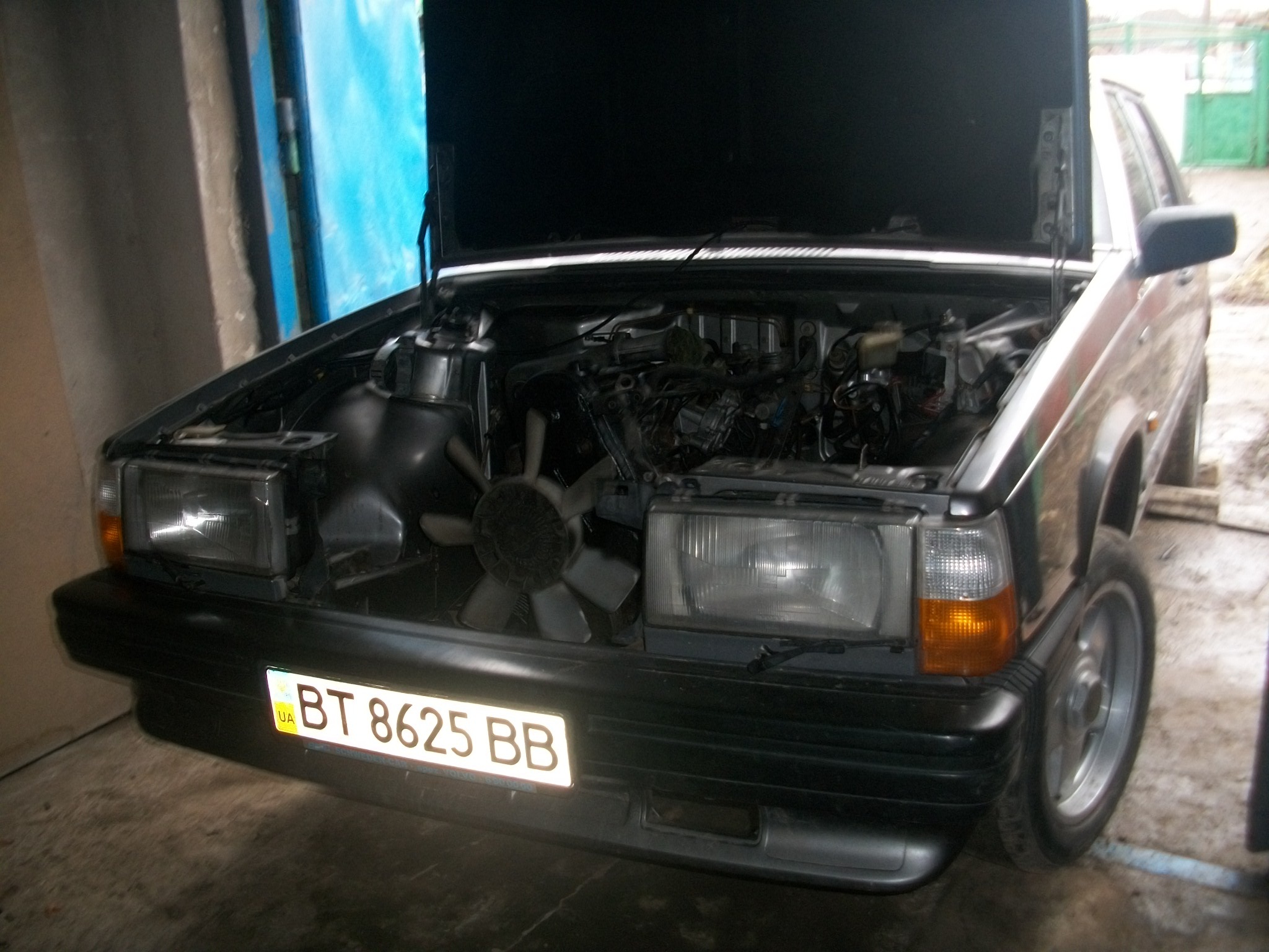

Сообщение коля » Пт фев 17, 2017 7:45 pm
Снял двигатель коробку кардан.Вымыл под капотом.

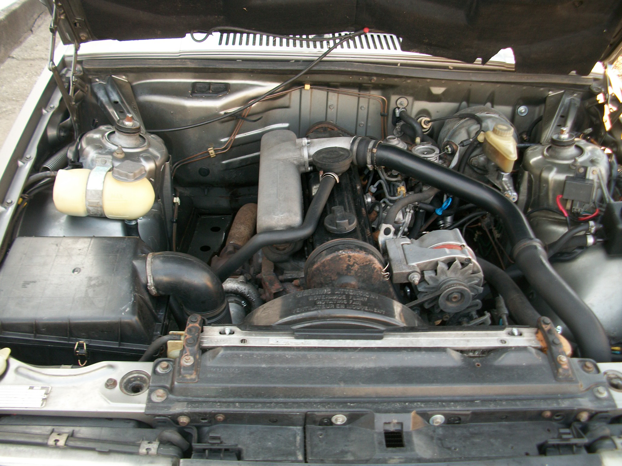

Сообщение коля » Вс июл 30, 2017 7:45 pm
-305400-"Залипли"контакты реле свечей накала.Неотключившееся реле спалило свою плавкую вставку.Контакты очистил вместо вставки пришлось поставить "жука".Просто пара фото на телефон.)

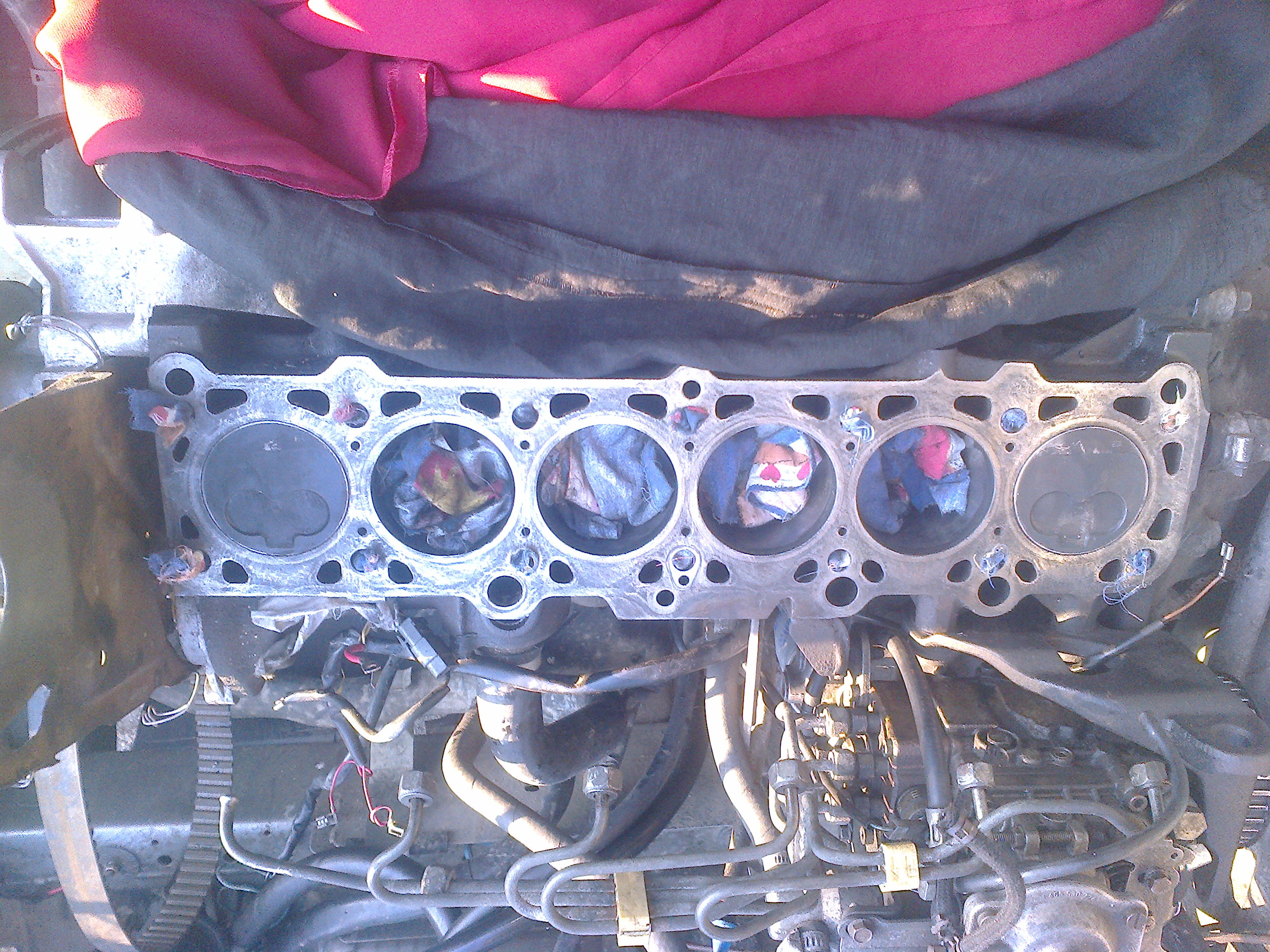

Сообщение коля » Ср мар 14, 2018 11:33 pm
радует когда всё как у людей).из печки пошел холодный воздух часть содержимого расширительного бачка переместилась на лонжерон. головку снял-прокладка оказалась целой.виновницей избыточного давления похоже является трещина в 5 цилиндре идущая от форкамеры и уходящая под седло впускного клапана.
коля

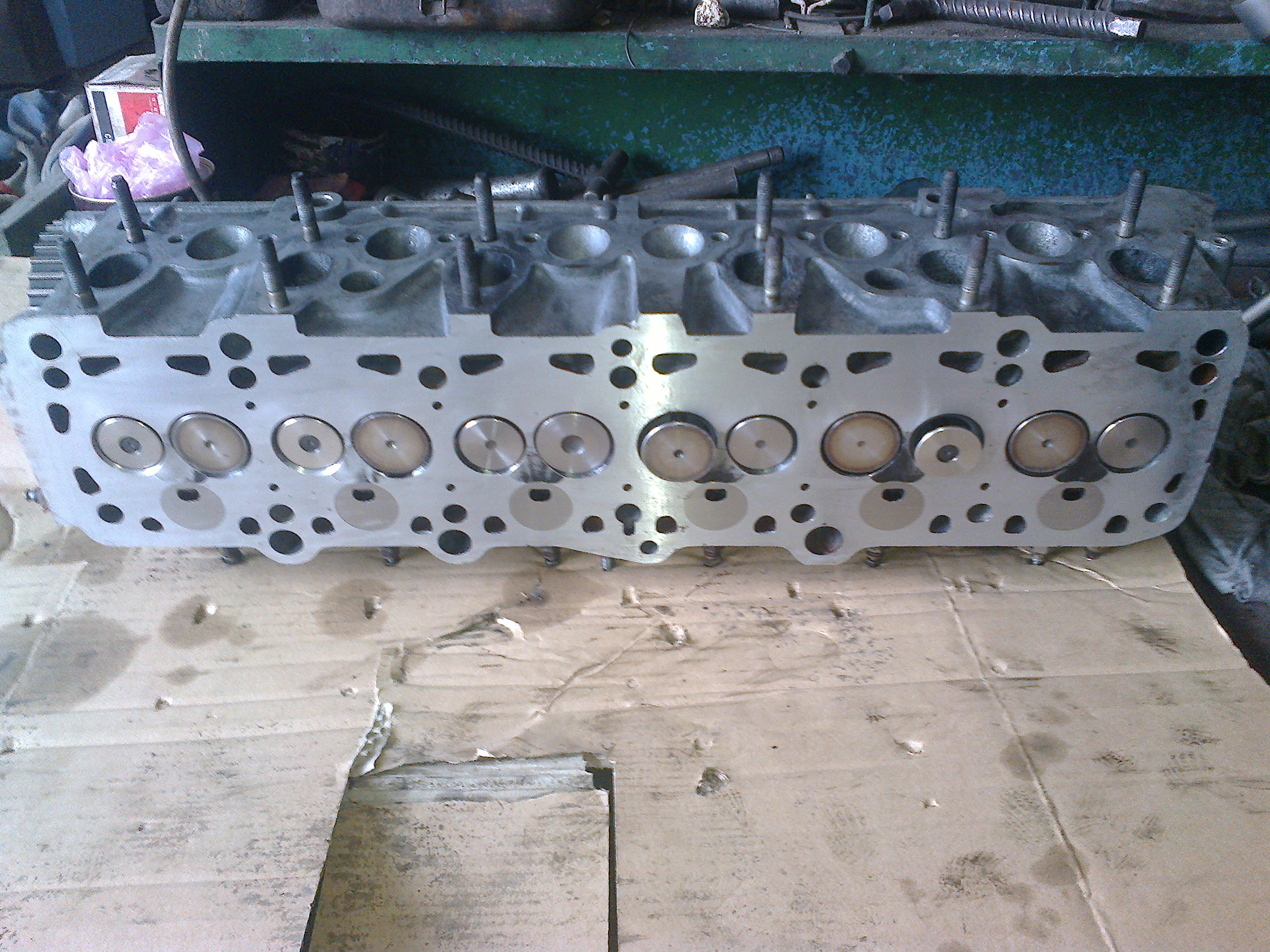

Сообщение коля » Чт апр 05, 2018 4:41 pm
Нашел другую головку.Визуально целая.Новые направляющие клапанов.
коля
Сообщения: 275
Re: Volvo 740GL Классика на каждый день.
Сообщение коля » Пт апр 20, 2018 7:54 pm
Собрал головку.Снова в строю.)
Вывел плоскость.Подготовил новые клапана,сальники.Проверил форсунки.
Моторист притер и отрегулировал клапана.
