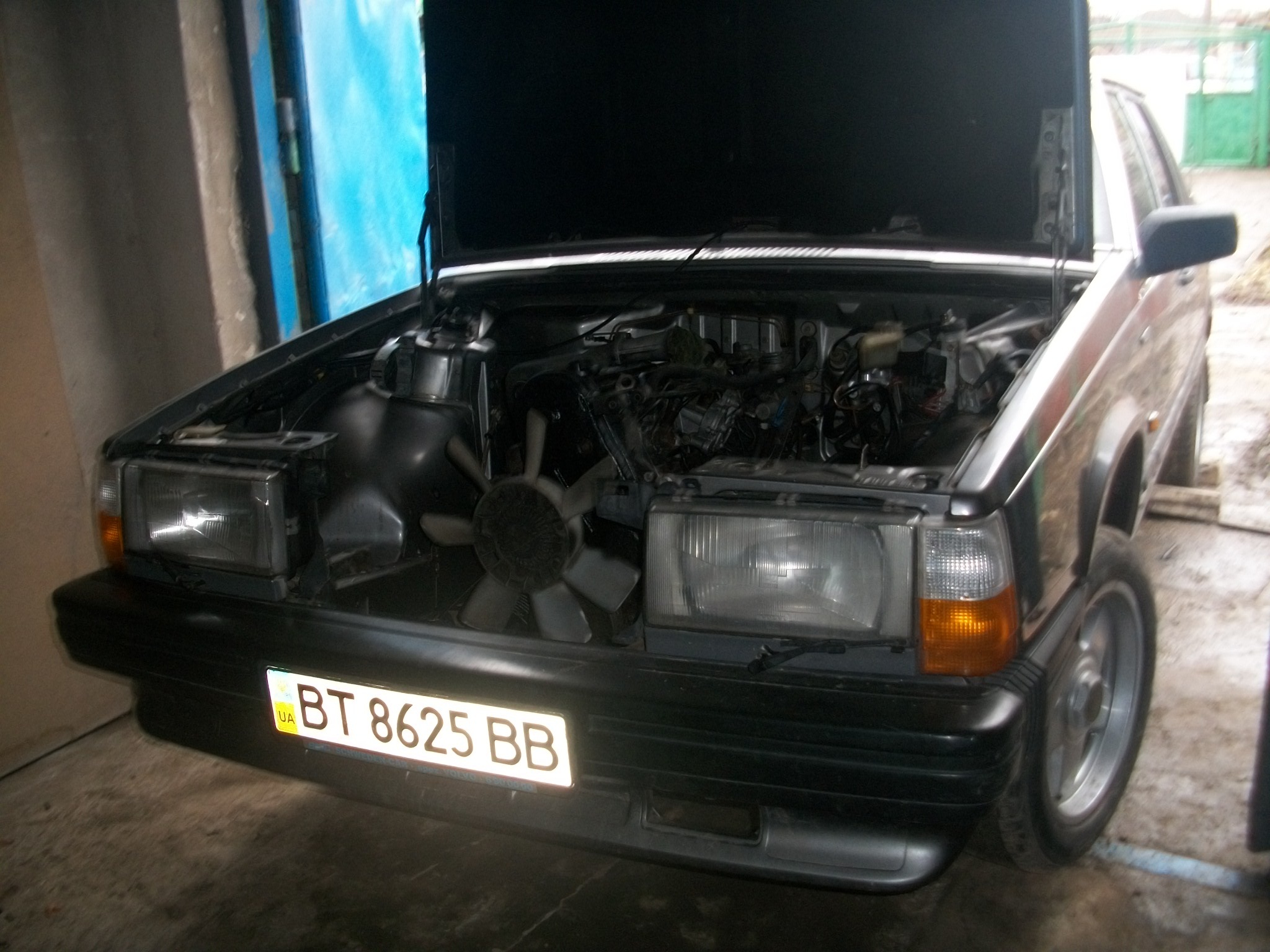

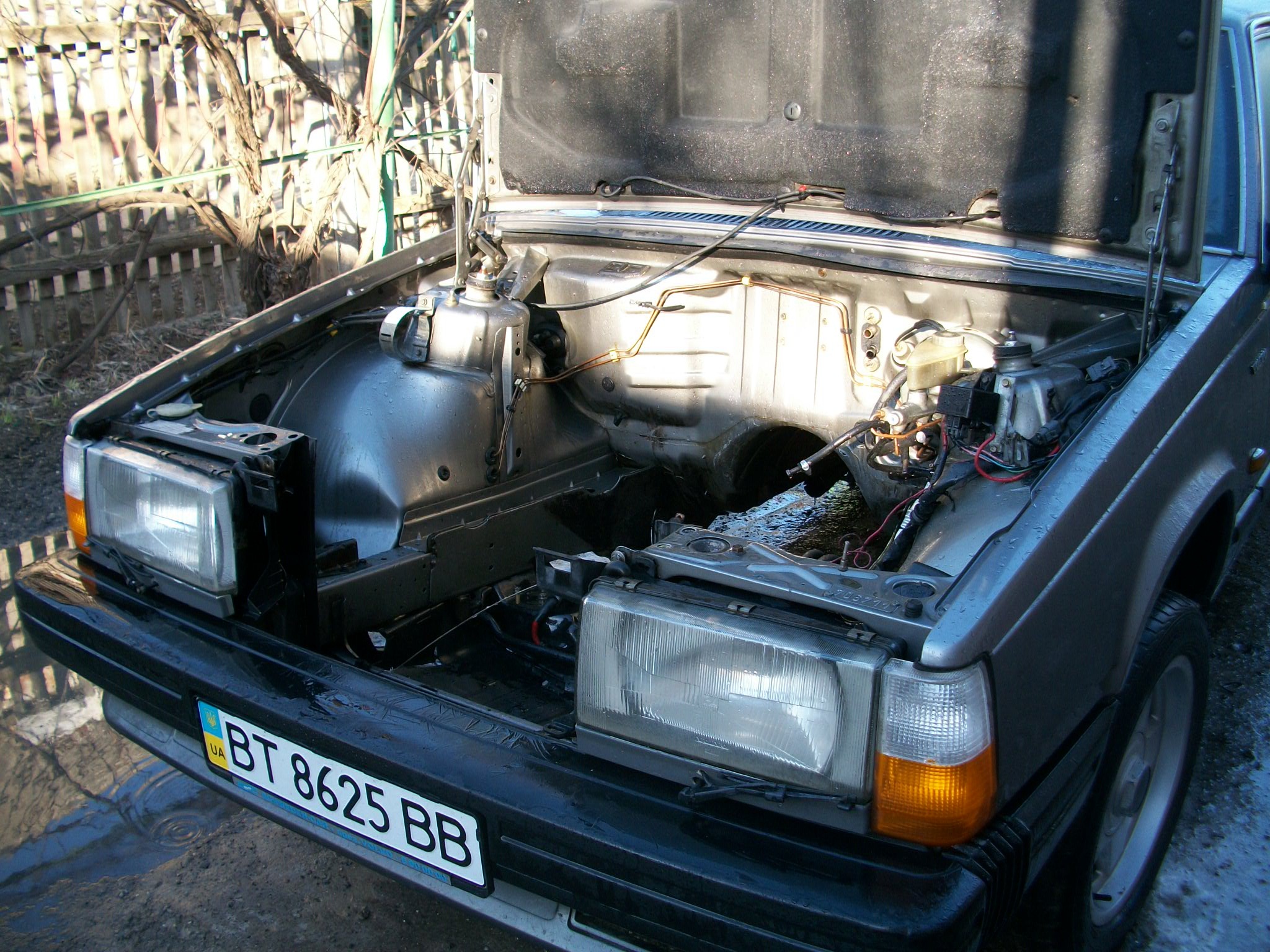

Сообщение коля » Пт фев 17, 2017 7:45 pm
Снял двигатель коробку кардан.Вымыл под капотом.
