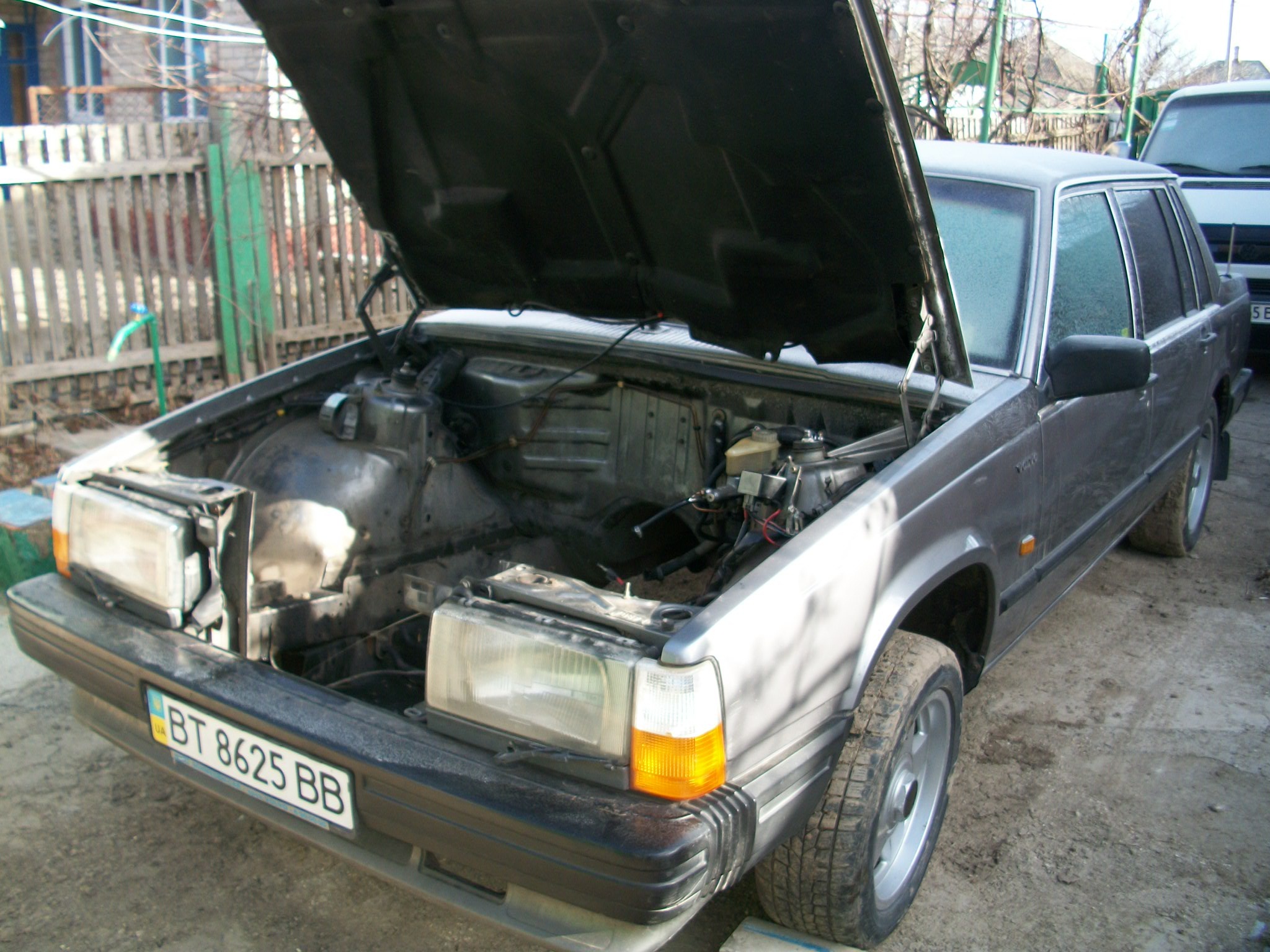

Сообщение коля » Пт фев 17, 2017 7:45 pm
Снял двигатель коробку кардан.Вымыл под капотом.

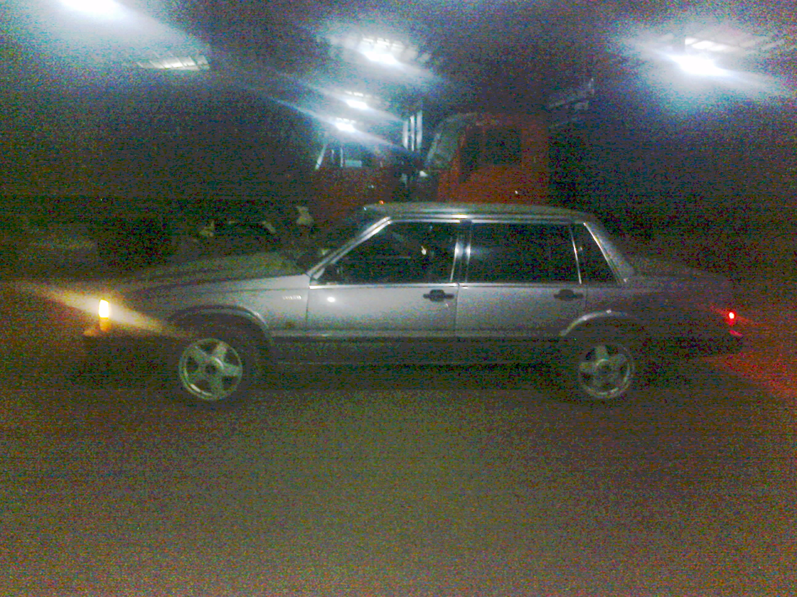

Сообщение коля » Пт мар 10, 2017 8:40 pm
Окончательно сложил весь пазл.Ну и аккурат к 8-му марта понемногу тронулся с места.)

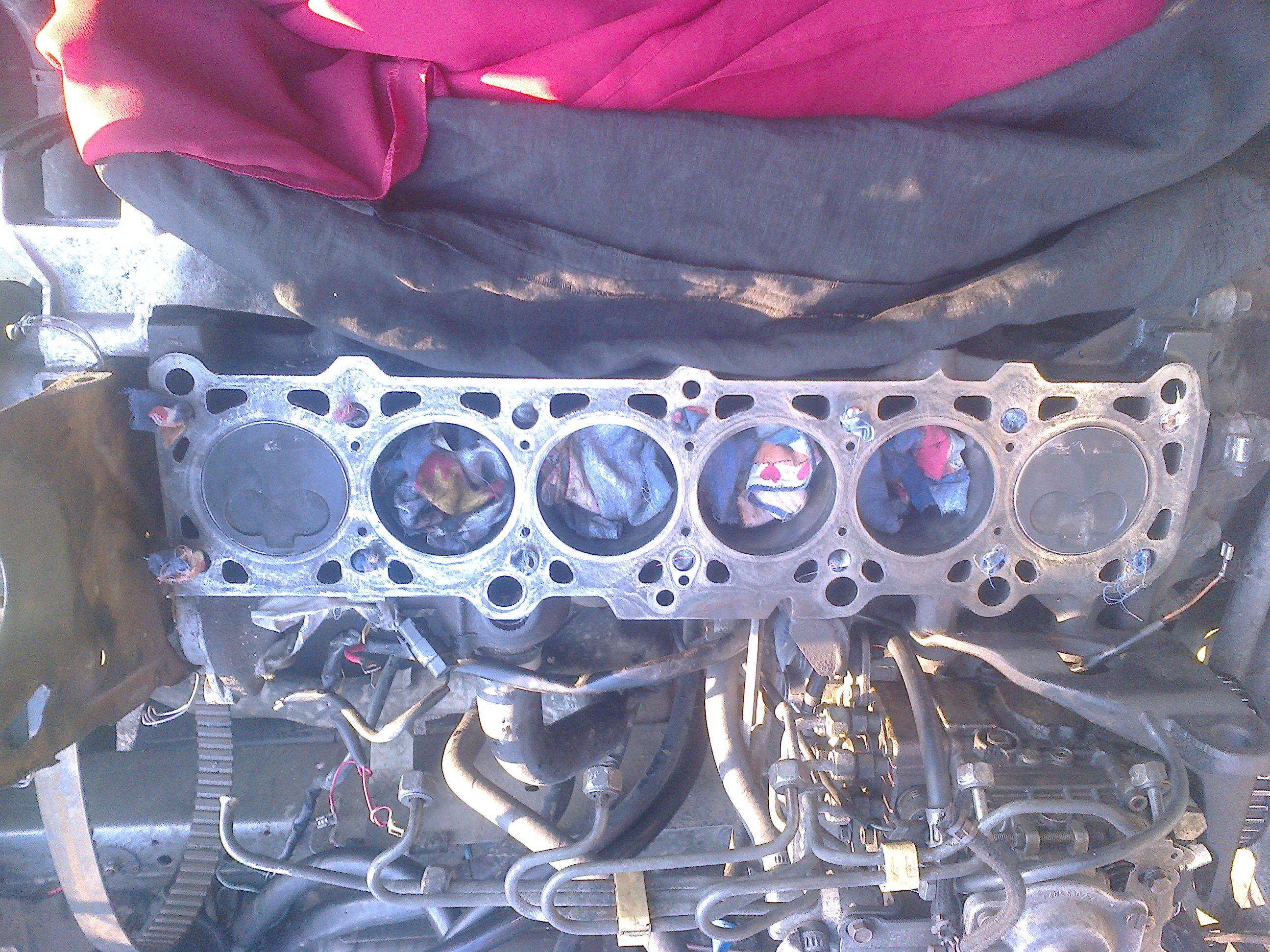

Сообщение коля » Ср мар 14, 2018 11:33 pm
радует когда всё как у людей).из печки пошел холодный воздух часть содержимого расширительного бачка переместилась на лонжерон. головку снял-прокладка оказалась целой.виновницей избыточного давления похоже является трещина в 5 цилиндре идущая от форкамеры и уходящая под седло впускного клапана.

Сообщение коля » Вт мар 20, 2018 10:58 pm
Подготовил плоскость блока,прогнал резьбы болтов головки.
