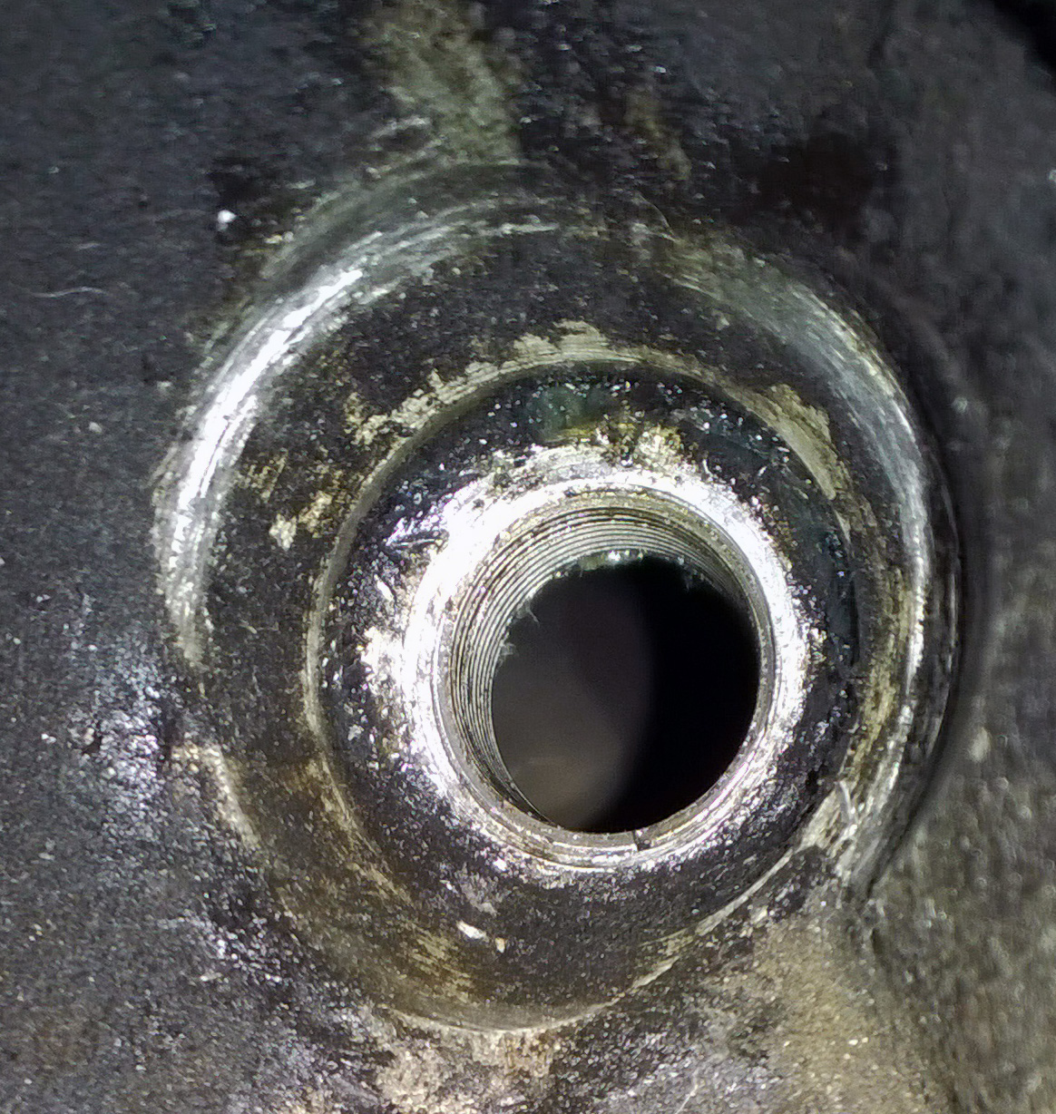

Сегодня интрига со странным "троением" завершилась.
Заехал на диагностику. Компрессия 13, с клапанами все ок.
Стравливает давление потихоньку через резьбу свечи третьего цилиндра. Она "слизана". Теперь все симптомы встали на свое место и "пазл" сложился. Буду ставить футорку.

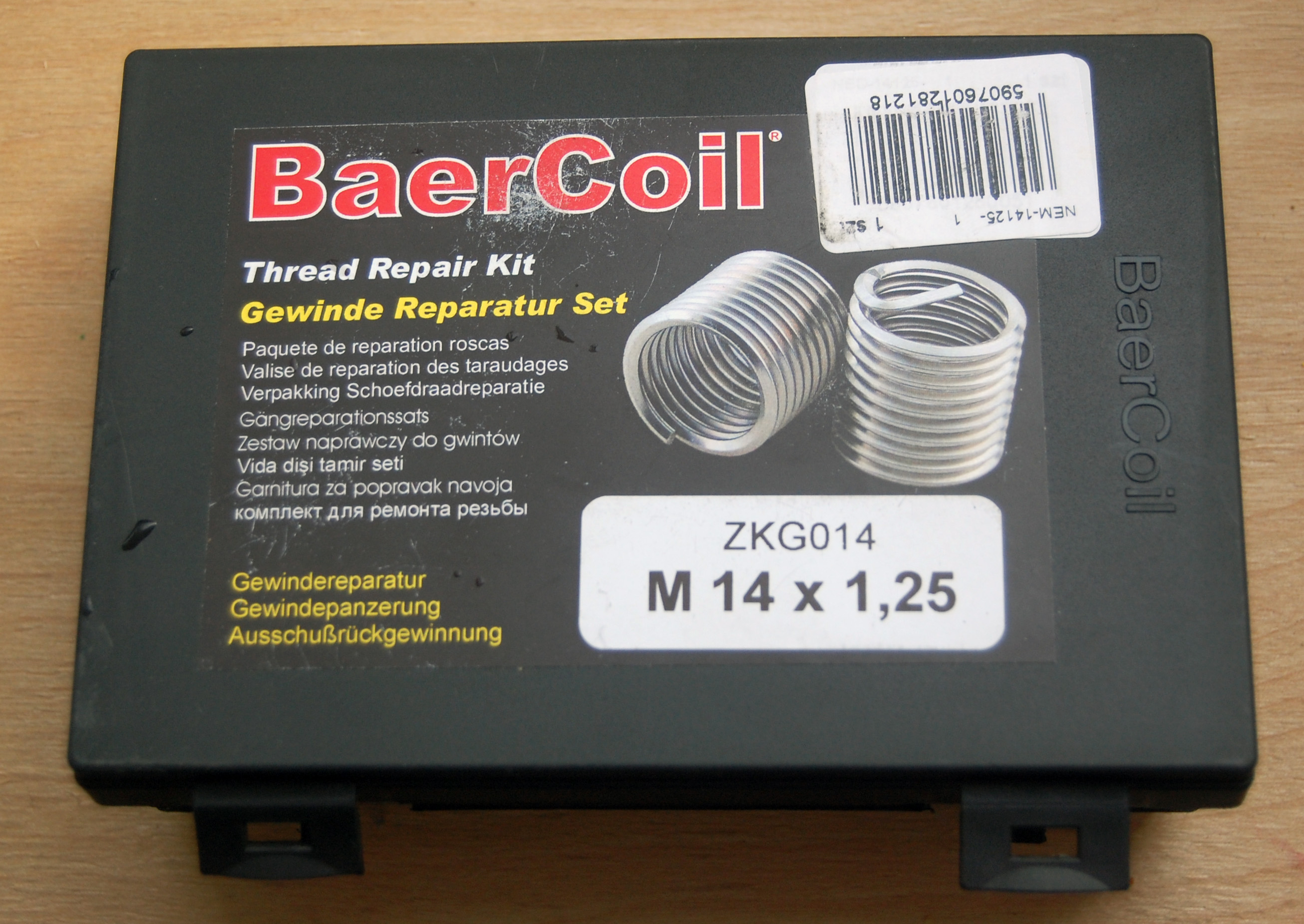

Насколько я знаю, есть резьбовые вставки специальные. Но я бы не рисковал это делать на неснятой голове. Как говорится, береженого Бог бережет. Потрать время и деньги на прокладку. Зато будешь уверен, что никакая стружка не попала.

В общем посчитал я стоимость всей котовасии со снятием "головы" и сумма нарисовалась на половину стоимости движка )) Это без учета того что может по ходу дела еще "вылезти" как оно обычно бывает.
Почитал-посмотрел видео по теме и решил все-же сделать все сам и без снятия ГБЦ.

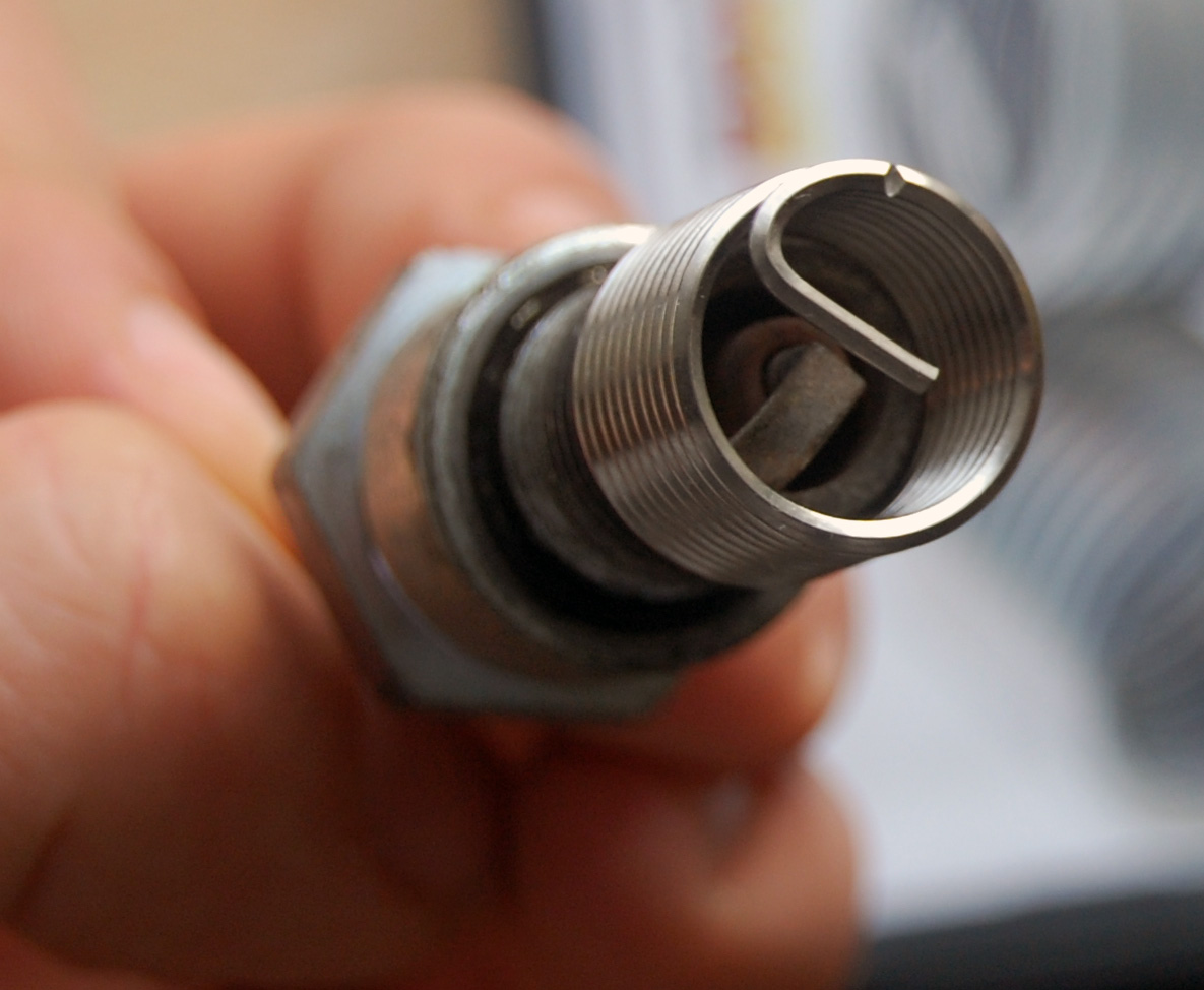

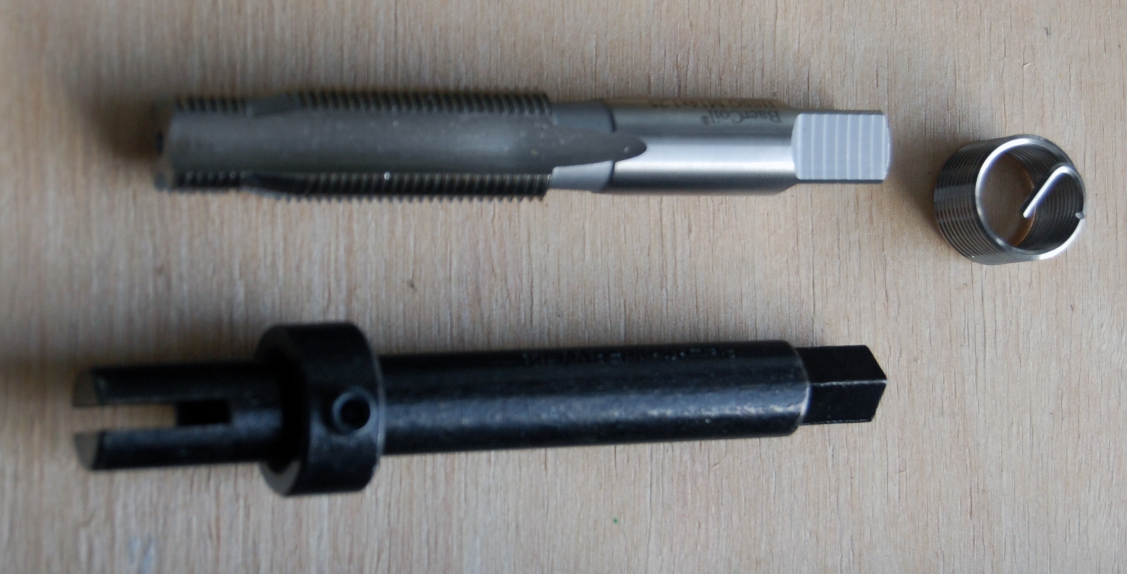

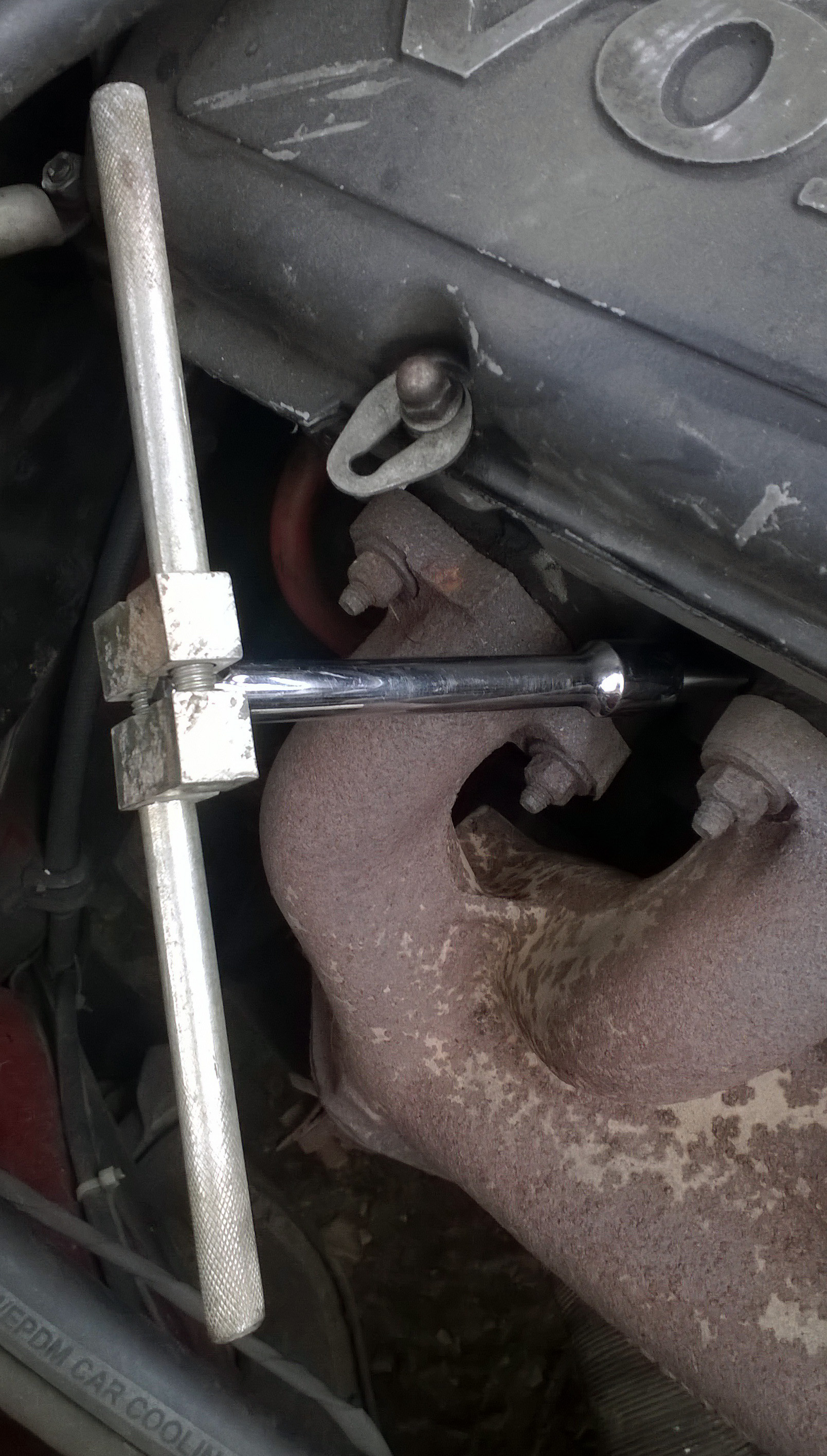

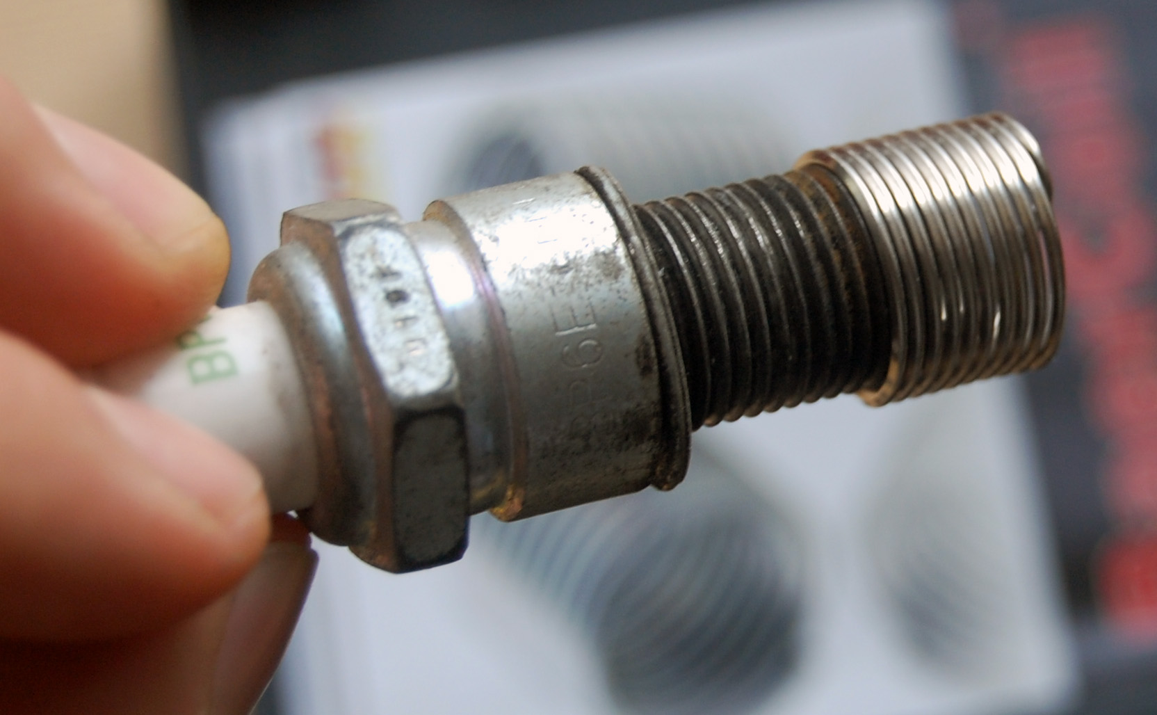

Использовал вот такой набор, решил на нем не экономить, поскольку это единственное что понадобится:
Двухзаходный метчик, что исключает перекос резьбы. И спиральные вставки вместо гужона что исключает применение герметика/развальцовки/клея.

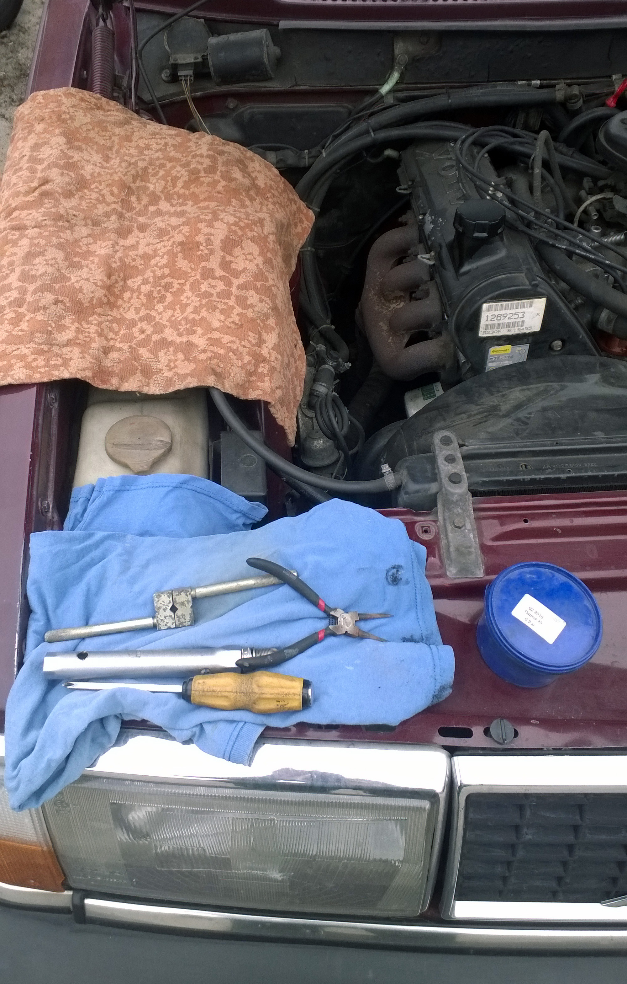

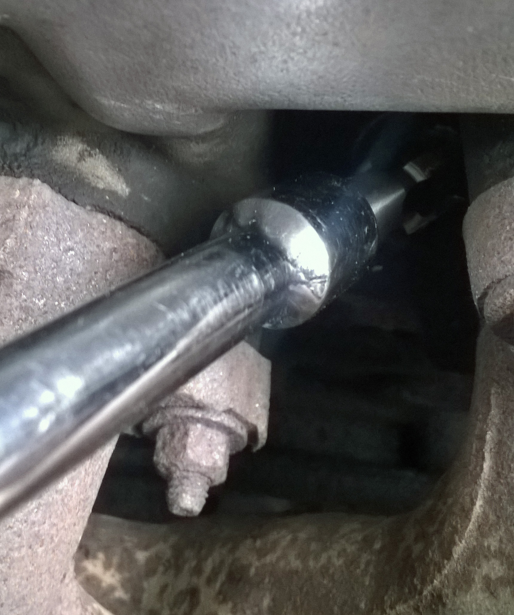

Погода сегодня способствовала, так что приступил к делу при первой возможности. Пришлось поискать удлинитель для метчика чтобы было где развернуться воротком.

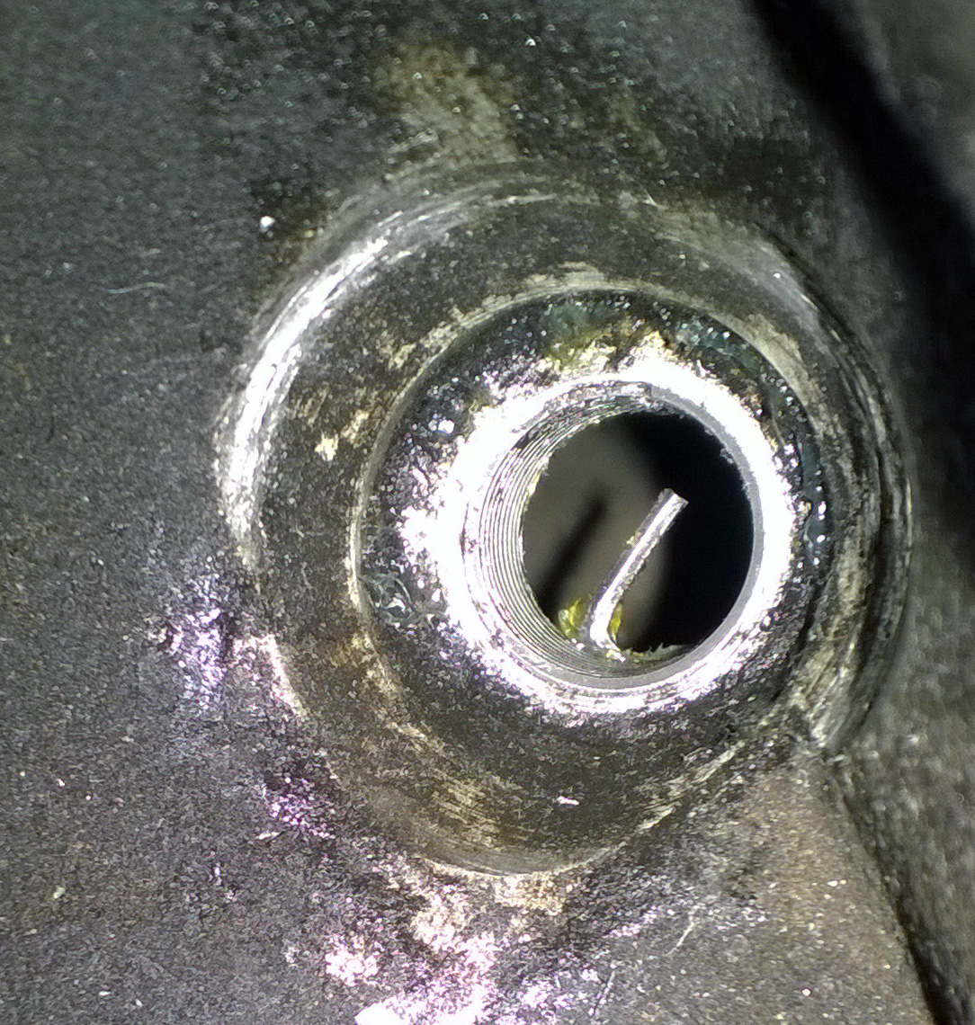

НарезАл как сказал С.И. - намазал густой смазкой - провернул виток-два - вывернул - очистил. И по новой, пока не нарезал всю длину резьбы.
Пронал еще пару раз по готовой резьбе со смазкой для удаления остатков стружки на витках и закрутил спираль.

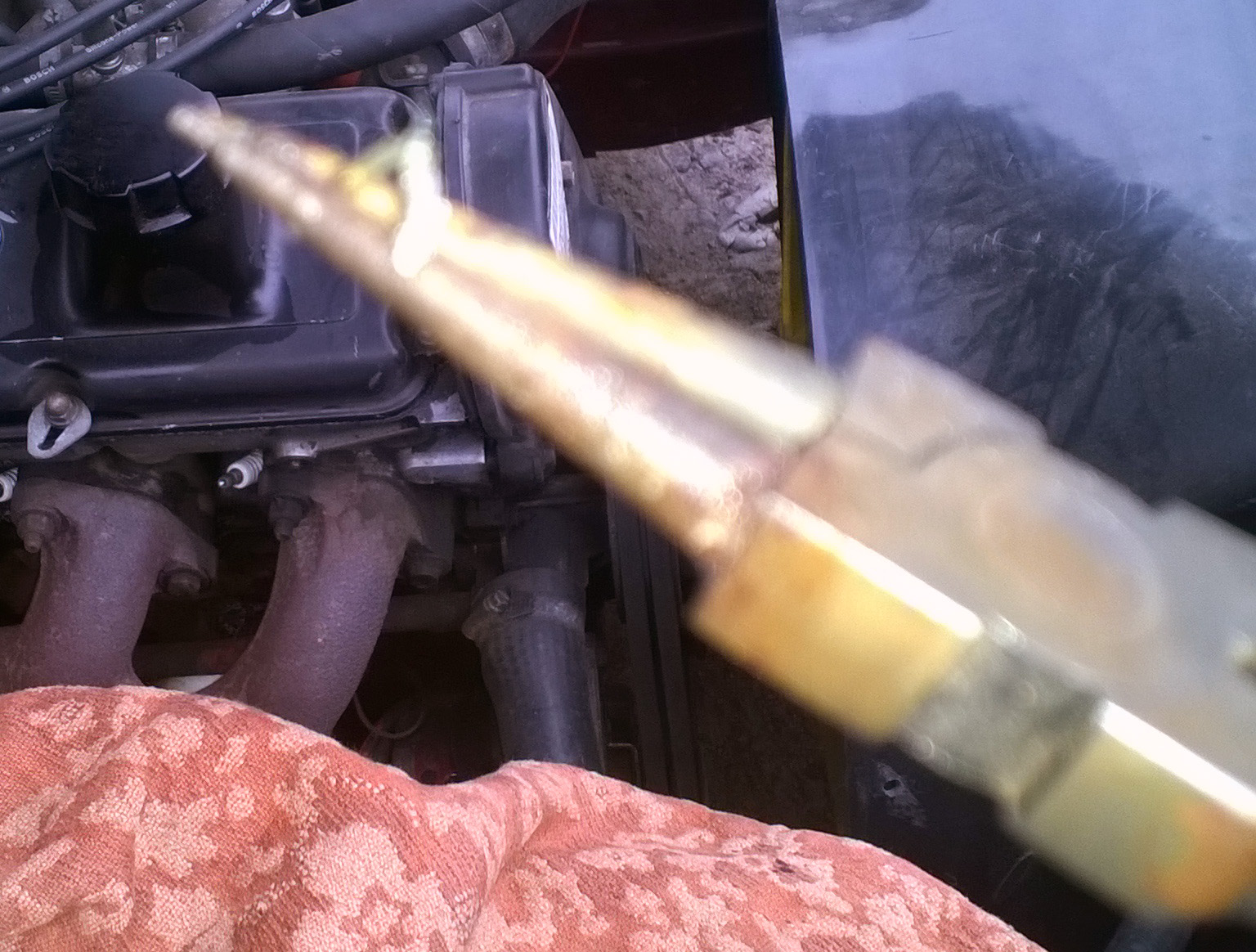

Самый пожалуй ответственный момент - обламывание "поводка" спирали. Если упустишь - все-таки придется разбирать двигатель. Обычно его выбивают но здесь его нужно обломать и вынуть в обратную сторону. Но все прошло хорошо поскольку перед этим я испортил парочку пружинок для тренировки ))
Резьба восстановлена. По нижнему ее краю виднеются остатки литола, это не стружка. Виден поршень без признаков стружки на нем.

Свеча, кстати, по спиральной вставке наворачивается отлично - легко но плотно. Вставка "сидит" как влитая.

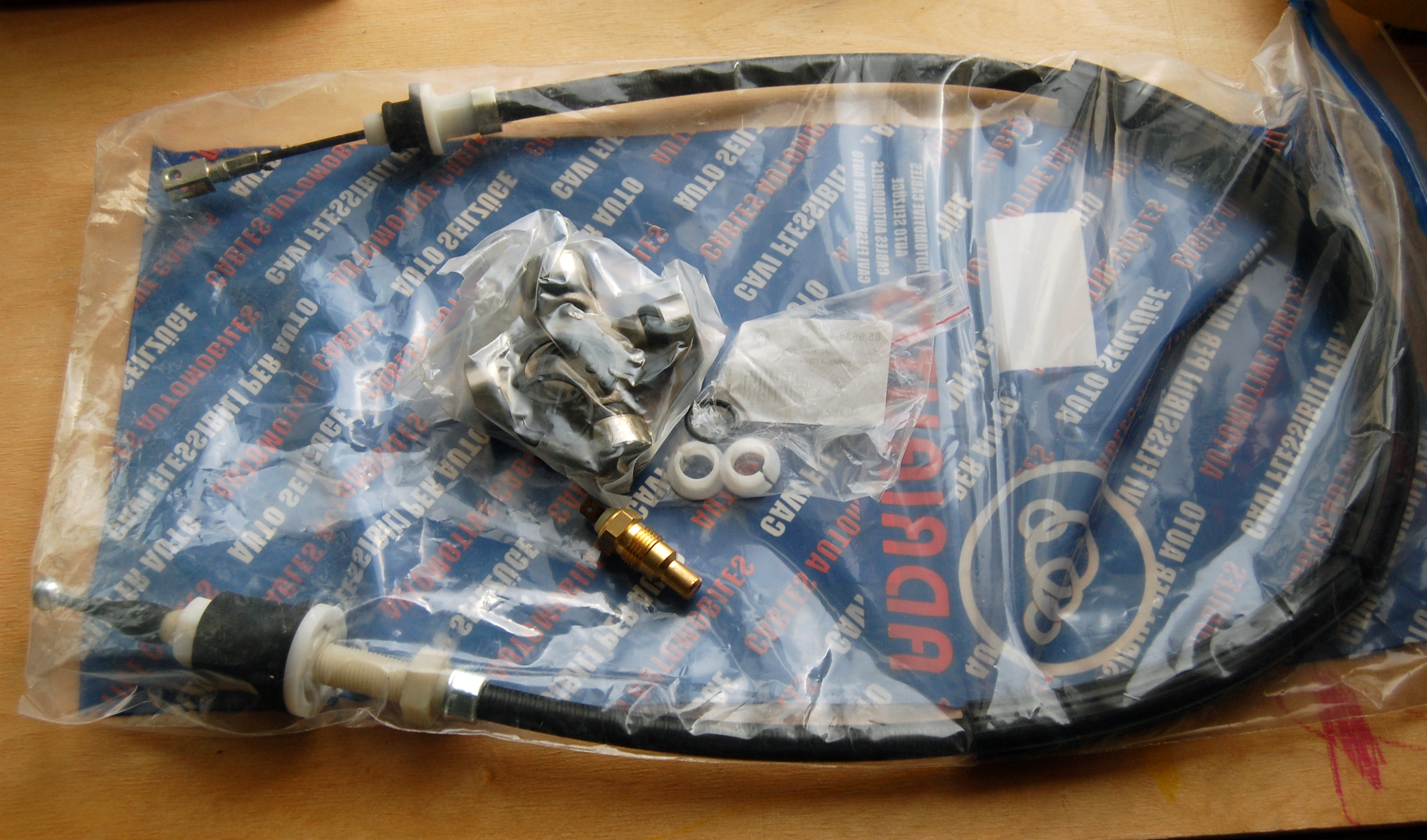

Приехали детальки на плановую замену )

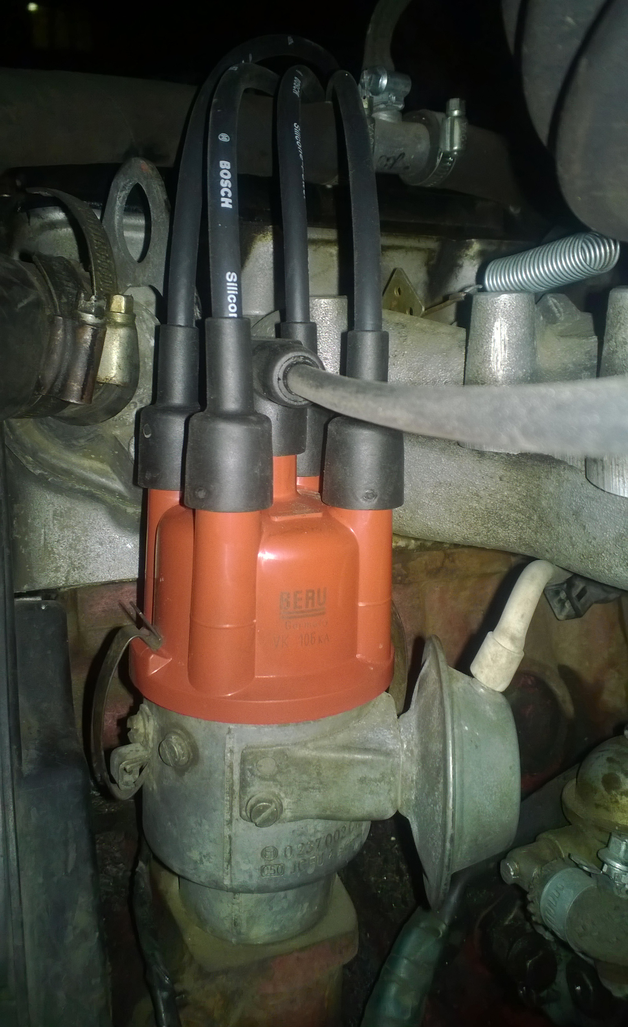

Мотор потряхивать может из-за трамблера... там ему много не нужно )) чуть что-то не так и все... Обычно чисткой, настройкой все лечится.

Спасибо. А как его проверить? Бегунок и крышка новые, ось рукой качал - люфта вроде нет. У меня БСЗ, контактов там нет.

Странно... если люфта нет и БЗС... Крышку открой, посмотри, все ли там чисто. Мало ли... грязь, окислы. Свечки, провода - это само собой должно быть в норме. Я долго боролся с "потряхиваниями" на холостых. Когда ставил БЗС, становилось лучше. Но у меня контактный трамблер был с приличным люфтом на валу. Но и с БЗС полностью этот эффект не ушел. Провода стояли Жанмур (Польша), свечи оригинал... ХЗ что ему еще нужно было ))) и вроде как на газу лучше он себя вел.

NIKKO писал(а):Странно... если люфта нет и БЗС... Крышку открой, посмотри, все ли там чисто. Мало ли... грязь, окислы. Свечки, провода - это само собой должно быть в норме. Я долго боролся с "потряхиваниями" на холостых. Когда ставил БЗС, становилось лучше. Но у меня контактный трамблер был с приличным люфтом на валу. Но и с БЗС полностью этот эффект не ушел. Провода стояли Жанмур (Польша), свечи оригинал... ХЗ что ему еще нужно было ))) и вроде как на газу лучше он себя вел.
Там все чисто и все - бегунок, крышка и провода достаточно новые (1 год).
Провода - Бош оригинальные и я их "прозванивал" - сопротивление в норме, обрывов нет.
Люфт бегунка есть едва ощутимый.
У меня пока под подозрением:
- свечи (год пробега но возможно уже пора менять)
- катушка (стоит новая но не оригинал и сопротивления обмоток сильно отличаются - 1 Ом и 7,4 кОм при норме 1,9 Ом и 8-11кОм)
- дополнительный резистор у меня от контактной с-мы (сопротивление 1,3 Ом а для БСЗ нужно 0,9)
- провода низковольтные (есть места смотанные изолентой)
Скорее всего буду тупо менять все по очереди. Начну с проводов и свечей.
