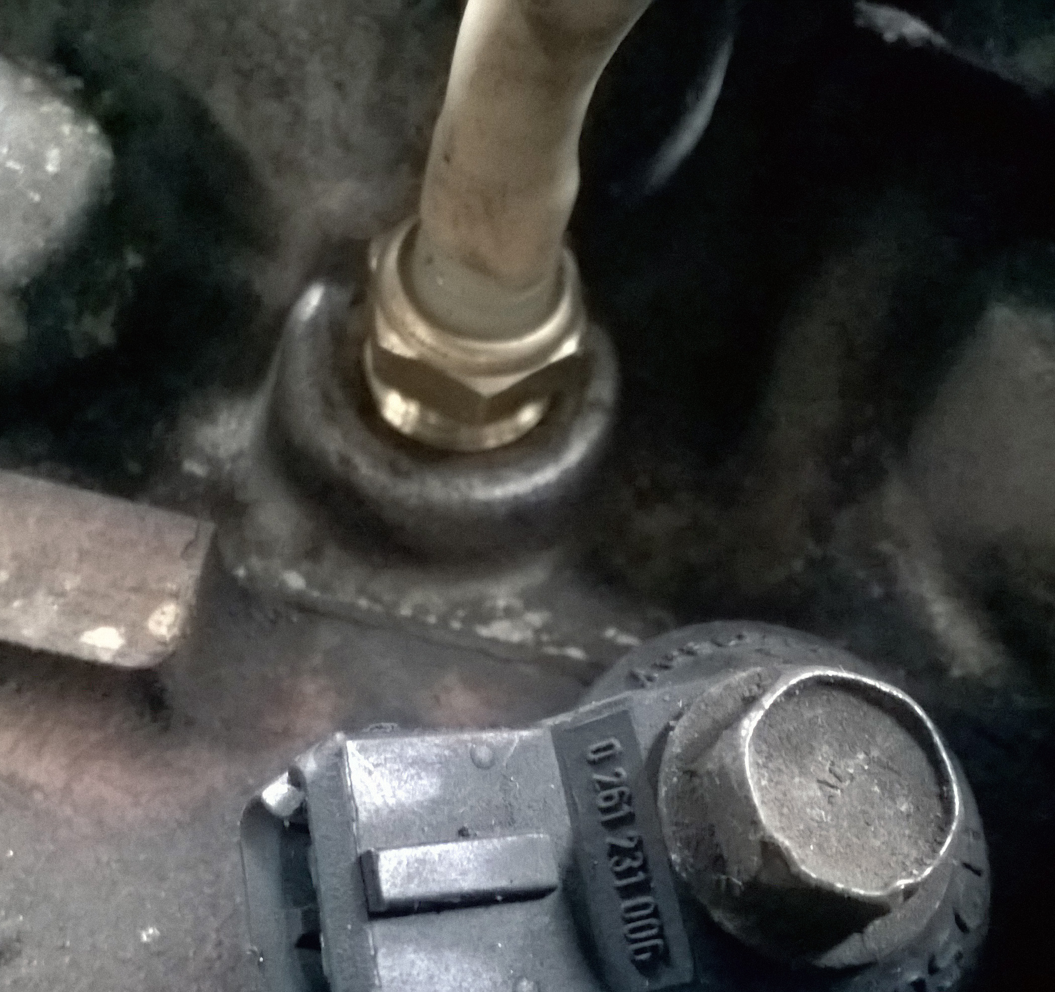

rabbit писал(а):Поставил новый датчик температуры ОЖ.
Теперь из приборов не работает только спидометр.
