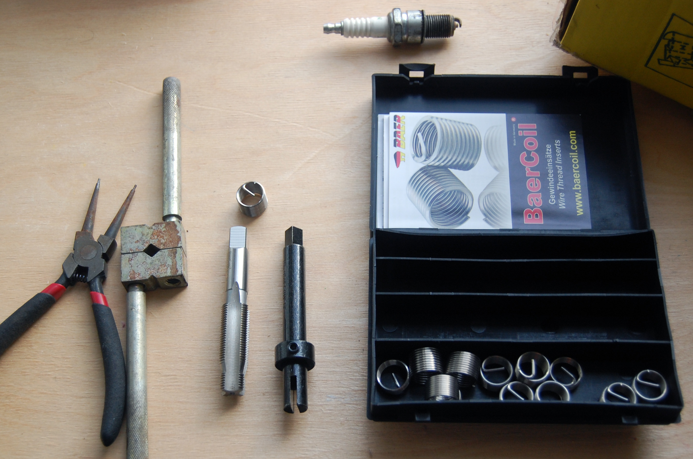

В общем посчитал я стоимость всей котовасии со снятием "головы" и сумма нарисовалась на половину стоимости движка )) Это без учета того что может по ходу дела еще "вылезти" как оно обычно бывает.
Почитал-посмотрел видео по теме и решил все-же сделать все сам и без снятия ГБЦ.
Использовал вот такой набор, решил на нем не экономить, поскольку это единственное что понадобится:
Двухзаходный метчик, что исключает перекос резьбы. И спиральные вставки вместо гужона что исключает применение герметика/развальцовки/клея.
Погода сегодня способствовала, так что приступил к делу при первой возможности. Пришлось поискать удлинитель для метчика чтобы было где развернуться воротком.

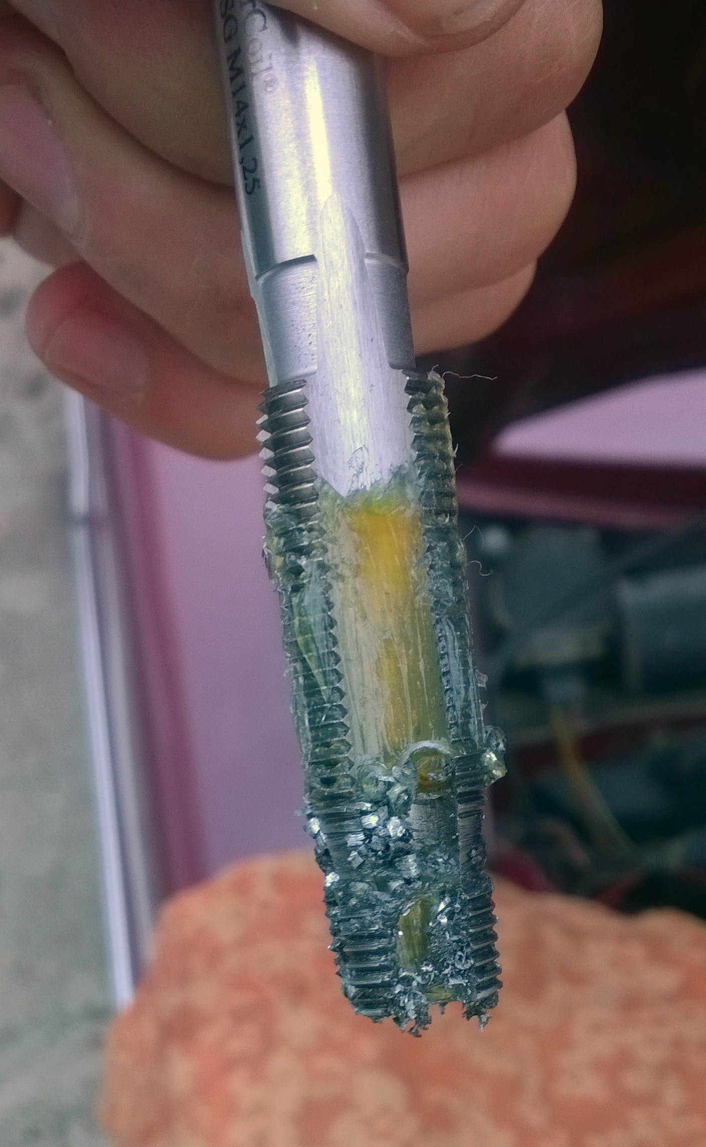

Стружка после первого витка:

Сообщение rabbit » Пт окт 20, 2017 7:58 pm
НарезАл как сказал С.И. - намазал густой смазкой - провернул виток-два - вывернул - очистил. И по новой, пока не нарезал всю длину резьбы.
Пронал еще пару раз по готовой резьбе со смазкой для удаления остатков стружки на витках и закрутил спираль.
Самый пожалуй ответственный момент - обламывание "поводка" спирали. Если упустишь - все-таки придется разбирать двигатель. Обычно его выбивают но здесь его нужно обломать и вынуть в обратную сторону. Но все прошло хорошо поскольку перед этим я испортил парочку пружинок для тренировки ))
Резьба восстановлена. По нижнему ее краю виднеются остатки литола, это не стружка. Виден поршень без признаков стружки на нем.
Далее хорошенько продул цилиндр вращением стартером.
Затратил времени на все не более часа. Нервов не затратил совсем - спасибо очень высокому качеству данного набора. Качество метчика и остального что там есть в наборе, надо сказать, просто отменное - приятно в руках держать.
Свеча, кстати, по спиральной вставке наворачивается отлично - легко но плотно. Вставка "сидит" как влитая.
