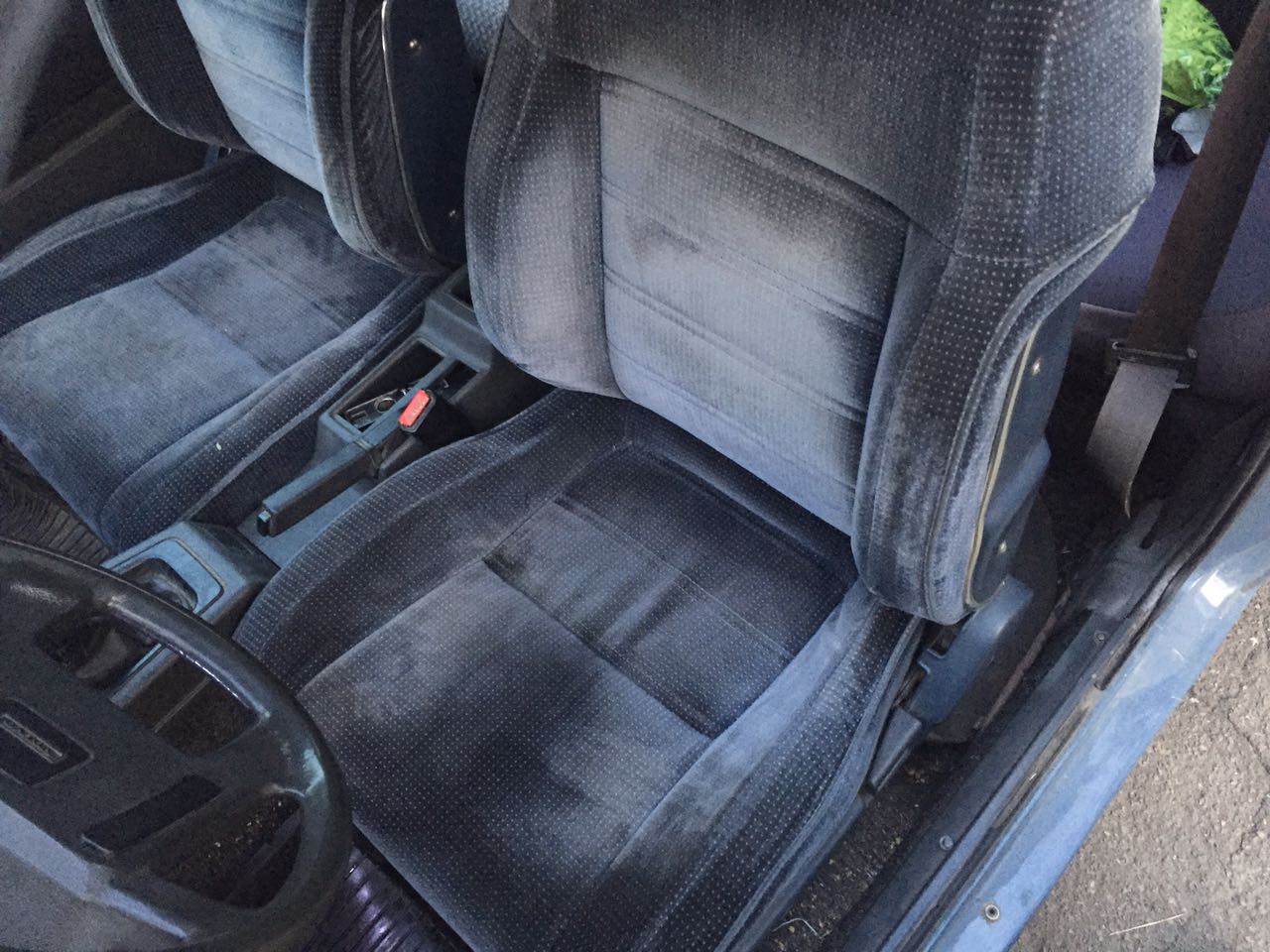

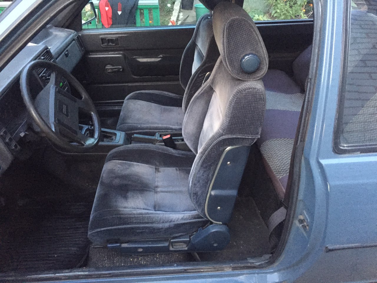

поставив сідушки куплені ту же ш на форумі з нісана, але переварені під кріплення
бімба все підійшло, стало - навіть підлокітник регулюється
нарешті в мене пасажирське сидіння відкидається :idea:
плюс тунельчик під ручнік поставив, давно шукав
:-P
правда водійське сидіння наклон спинки не спрацьовує
але розберемся :D

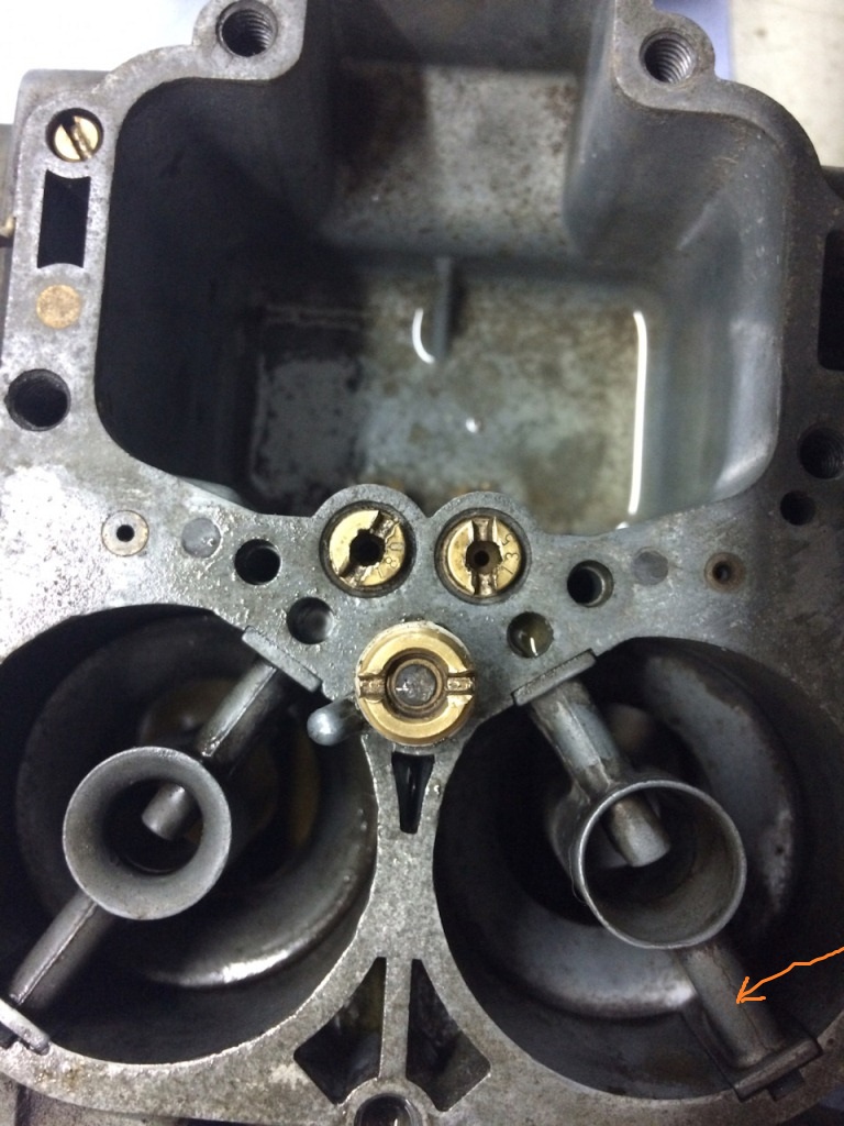

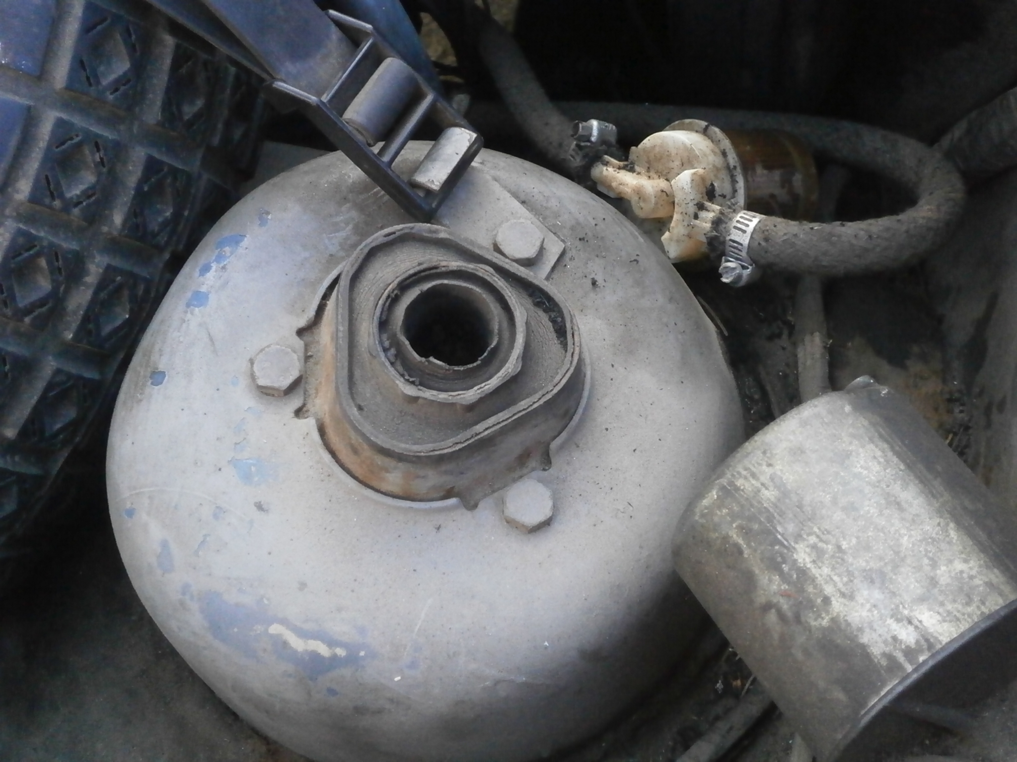

вскривання показало що в в 1 камері відсутній дифузор
і куча гаррі в райні воздушного фільтра — у мене газ врізаний в тому місі
щось там поковиряли, підточили, поставили дифузор, відрегулювали
машинка заводиться і іде на бензі
зі слів майстра старий дифузор із за згорання газу в районі воздушного фільтра покрошило на кусочки
ітого 200 грн на дорогу і 800 робота

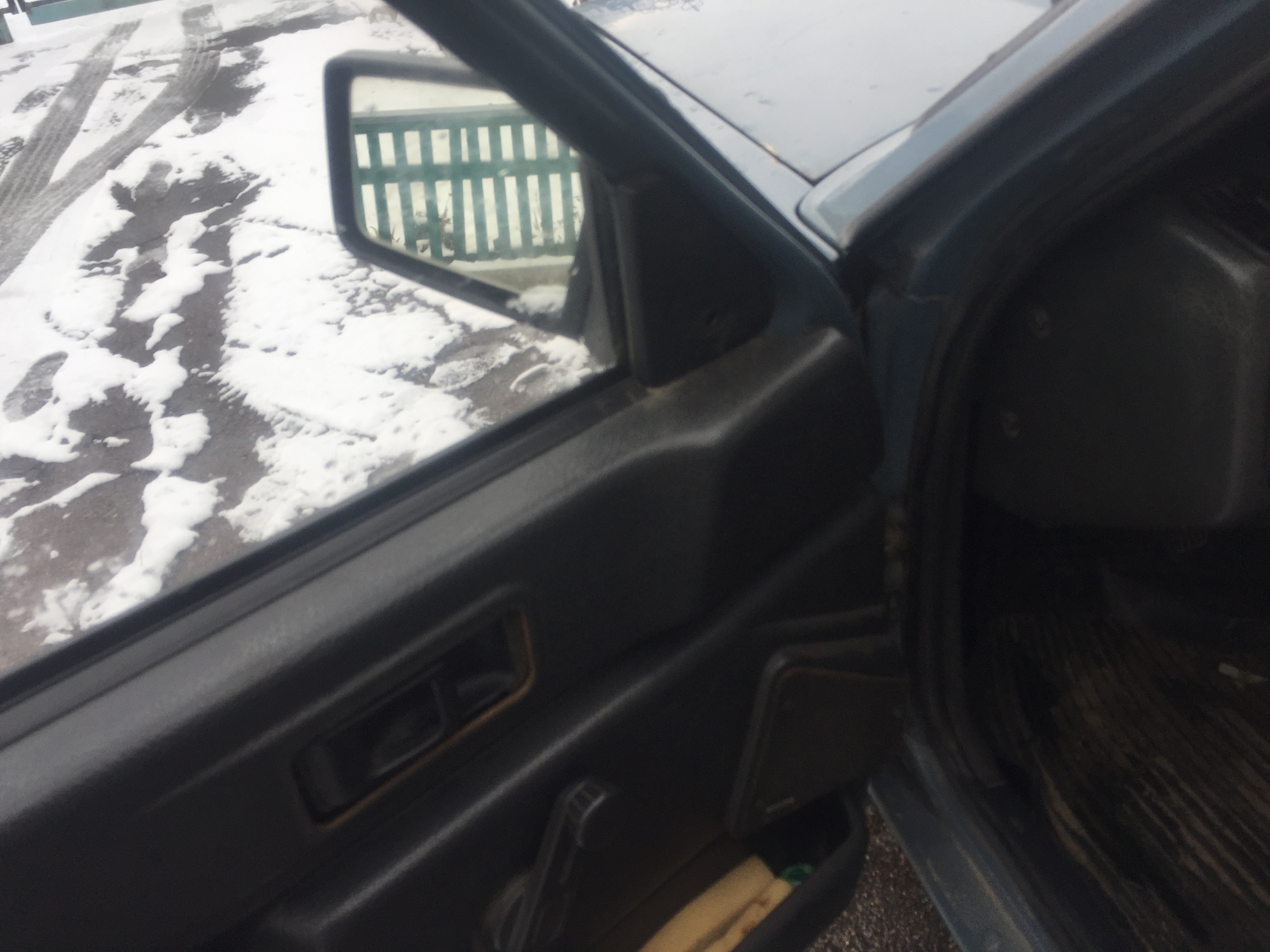

зняв дзеркало кинув в гарячу воду, плоска викрутка і дзеркальний елемент зняв
наклеїв обрізав - обігрів само-клейка все просто
в корпусі просвердлив отвір для виведення кабеля
кабель попід картою по аналогії з кабельом для колонок завів
масу кинув на кабель який іде від акума до задніх фонарів
а плюс накинув на кабель який іде від реле обігріву заднього скла уже на задок
і того маємо штатне включення все працює
на швидкості дзеркало холодне
а на місці тепленьке
покамість морозів ще небуло
але ранкову ізморось яку з лобаша я зчищаю
за 3 4 хвилини скидає
дзеркала сухі чисті дождь туман красота
хоча думав буде грітись сильніше

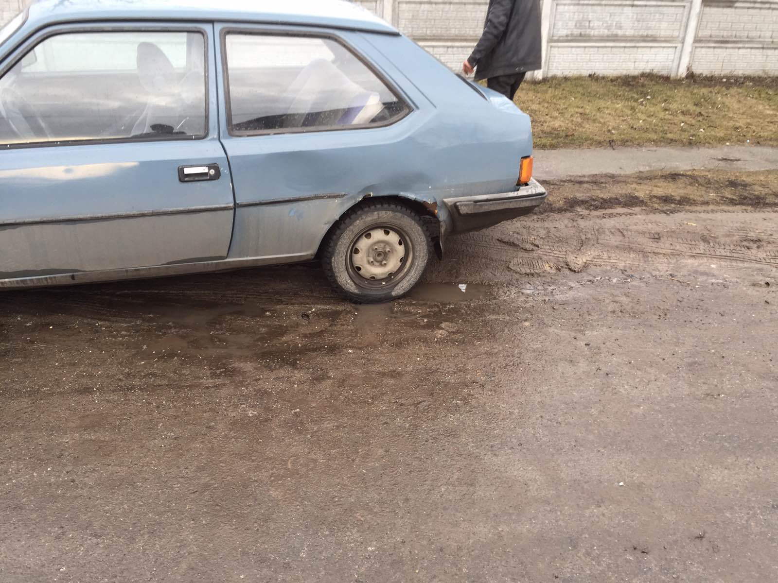

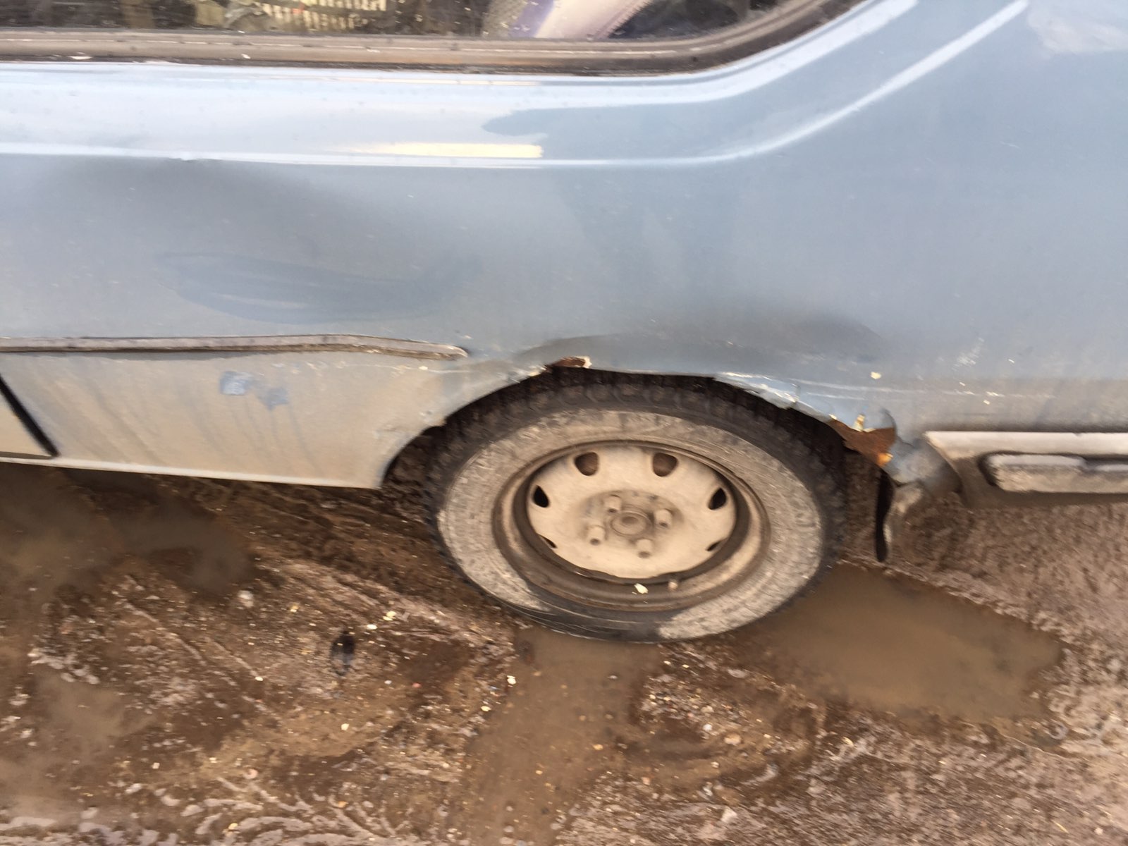

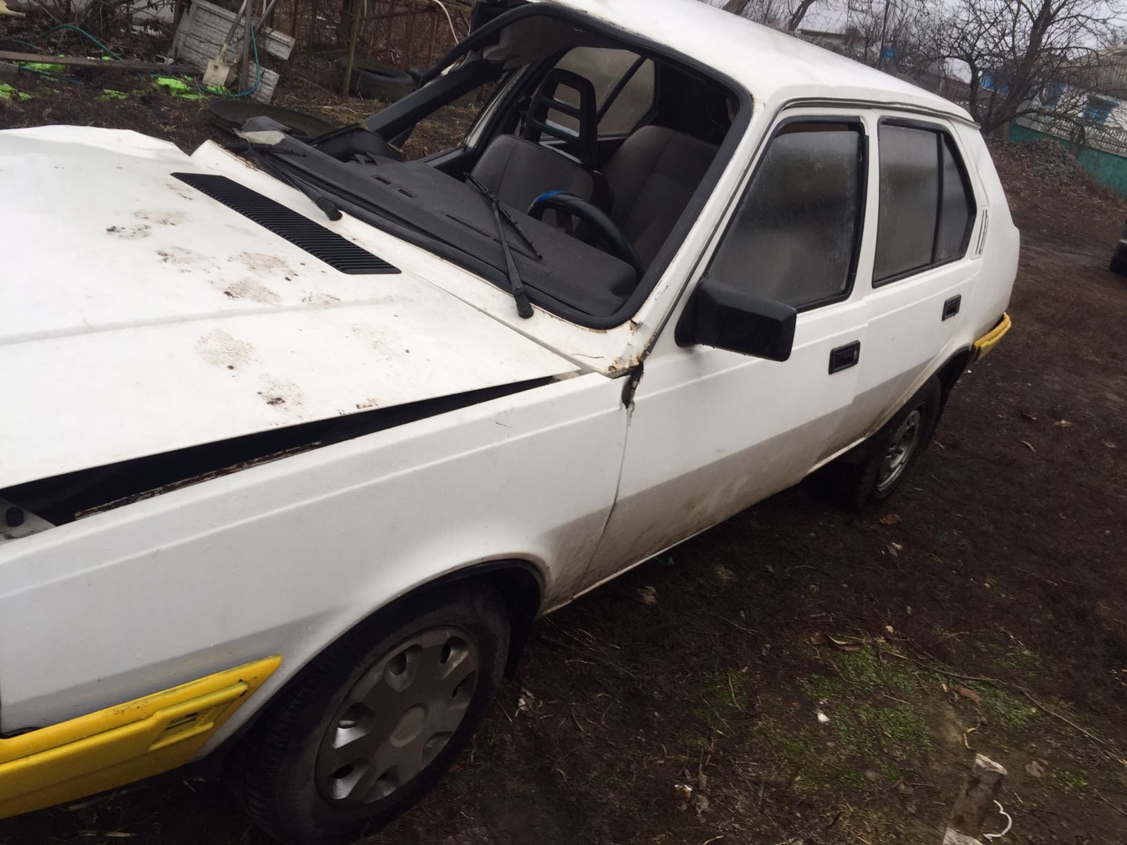

і саме головне, сьогодні забрав донора, досить за недорого, 340
біла п'ятидверка хетч, по техпаспорту (страховка до кінця року)
з плюсів - ціна, і те що в районі, далеко їхати не прийшлось
мінуси - тачка поцілувалась з деревом, :sad:
правий бік стойка крило дверка
на перший погляд крило рихтовка поріг підправити
дверка стойка під замену
нове скло, торпеда, одне колесо потрібно, нема акума, вихлопу бажано поміняти
також не понятки з карданом він виліз з коробки, але візуально цілий
передок задок цілий
поставив своє колесо з літньою резиною і затягнув до знайомого майстера
планував в розбор (собі задню кришку забрати) пластик салону дворники на фари
задні фонарі начебто більш живіші ніж в мене і 2 диска з резиной якраз пригодились б
мав на літо брати бу диск і 2 нові скати купувати
але поступила пропозиція відремонтувати
напевно до весни постоїть накрита (холодно)
а там ще раз поставим акум подивимось до кардану заведем проїдимось
і гарно днище обдивимось і прийматимем рішення
з однієі сторони 5 дверка (у мене 3 дверка) заманчиво
і тачку до дтп була на ходу (бачив її в районі) добре льотала
движок непоганий, і здається газу в ній не було
з другой вкинутись в ремонт стойка витягувати кришу або купувати частину кузова плюс крило дверка
покраска лобове торпеда радіатор (тра дивитись не тече наче але потіє)
а далі продавати (сумніваюсь що воно того варте)
якщо залишати собі (5 дверка більш заманчиво ніж 3 дверка)
це знову ставити гбо фаркоп, та й хз як вона себе буде вести
свою то я вже знаю, перевірена
плюс я забрав її по техпаспорту, є гендовіреність до 22 року але тра їхати шукати старого власника
брати нову довірку знов витрати
думаю :drag: :? озадачили мене
фари ручки дверні (всі цілі) на продаж
ляду диски з резиной собі
кузов (без дверей) здати на метал - навряд кому він тра ?
(мо собі а :? рки вирізати і до задніх крил глянути
і я вже в плюсі теоретично,
мотор коробка (ходовка навряд чи тра комусь) салон приборка і що там ще останеться поживем побачим
думаєм пока думаєм озадачило мене це, голова кругом :?

тачка біла але бампера жовті
(86 рік білий хетч 5 дверей)
цікаво було б дізнатись її історію

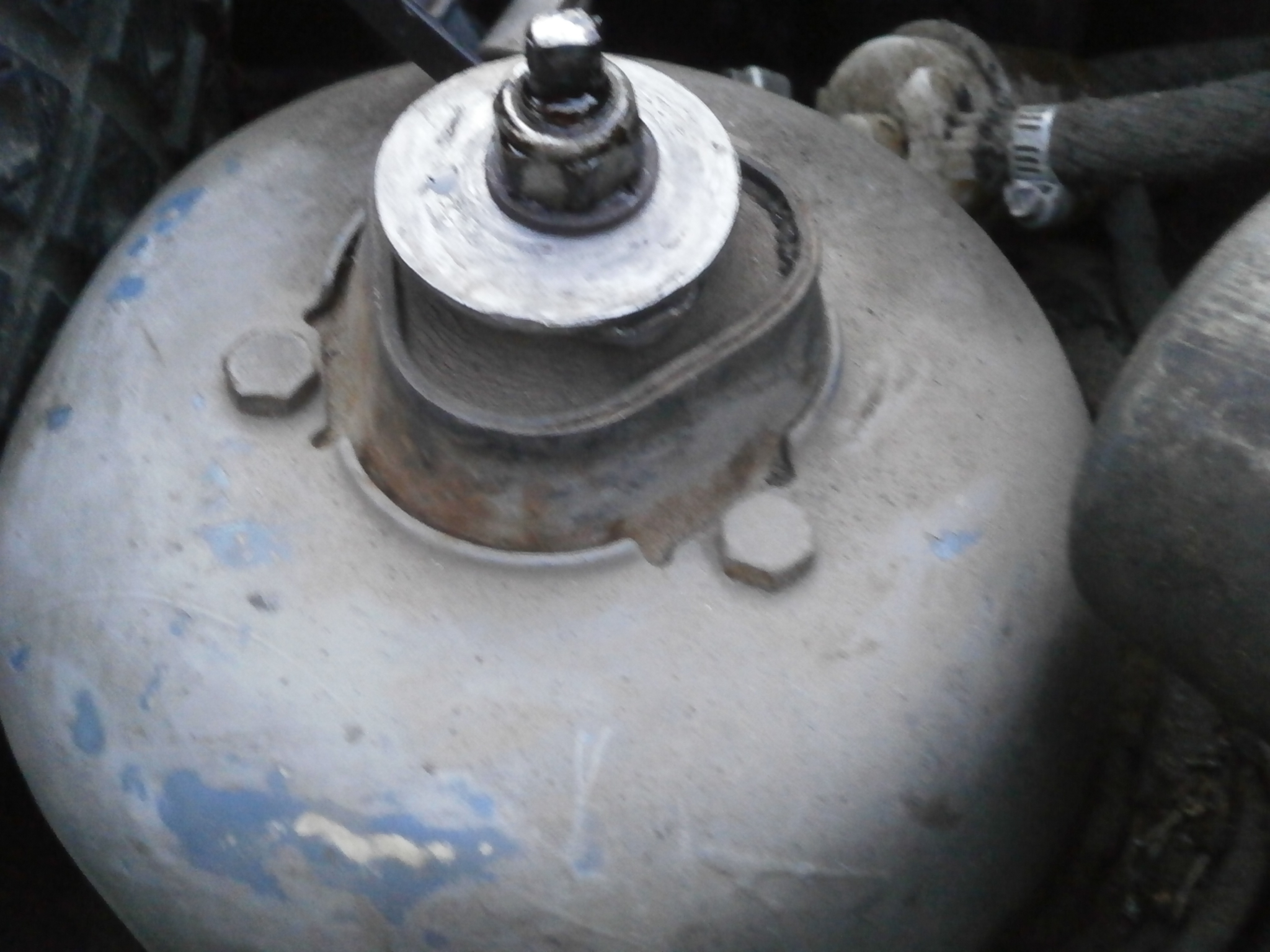

вчора ввечері почало постукувати спереду
приїхав додому подзвонив до знайомого майстра, що це може бути мо замовити тра щось
він каже шарові мінялись не вийдуть вони може рульовий наконечник
я пошатав колесо вроді шатається ну хз
так як на роботі то домовились що він завтра підскочить гляне а то в мене навіть домкратаа і ключа нема :?
посіяв я десь головку на 19 а нову не встиг купити так як щодня на роботі в псевдокомандировці в селі на НП
рано іду (а мені 8 км з дому до відділення)
по середині дороги вже добре гупать стало і звук наче не від колеса а вище
капут думаю вирвало стакана і бє по капоту :-D
стаю піднімаю капот і :( в стакані пусто
я так розумію там толі втулка толі подшипник в подушці його розбило і стойка провалилась в низ
колесо матом стоїть добре хоть пружина ціла
помаленьку 40 50 доклигав до роботи
спина мокра від думки що щас відпаде нафіг колесо
запаркувався і працюю
після обіду підїде знайомий з шайбочками попробуєм стойку на місце поставити і зафіксувати шайбами
щоб хоч додому доклигати 8-)

приїхало 2 рукастих парня
задача зробити так щоб тачка була на ходу
домкрат фомка і стойка стоїть на місці
зафіксували зажимом до майстерської там розрізали гайку - не хотіла відкручуватись
підклали шайбу нову гайку і знову на ходу
як тимчасове рішення а там або шукатимем нову подушку опору чи як там вона називається
або дотянем до весни і як варік з донора стойки перекинем
(1 планувалась під заміну ще з осені) пока що не тече але мокра
отаке селяві :D

Сообщение Sanya.inter » Вт фев 04, 2020 7:47 pm
випросив пів дня вихідного
поїхав заводити донор
40 минут не могли зрозуміти чому не має іскри
потім найшли сикретку (тумблер під рульом)
брум і завелись, поковирявся зняв фари і трошки мелочовки
вихожу їхати додому і опа …
машинка стояла на обочині, широка сільська вулиця
якесь нехороше … розверталось, вмяло бочину мені і поїхало собі далі
машина на узбіччі на 300 метрів всього 2 автівки припарковано місця повно,
я за забором кручу донора
і це треба ввалити і втікти
нема слів
0-02-05-034dd66199b080e98cc1ee48cba19efad125d9a3ae2857772e45bc007959533c_ff6a8837.jpg

Сообщение Mihail » Вт фев 04, 2020 8:56 pm
Есть такое слово "порядочность". Оно не в чести сегодня. Не удивляйся.
Как-то многовато шпатлевки на крыле.
