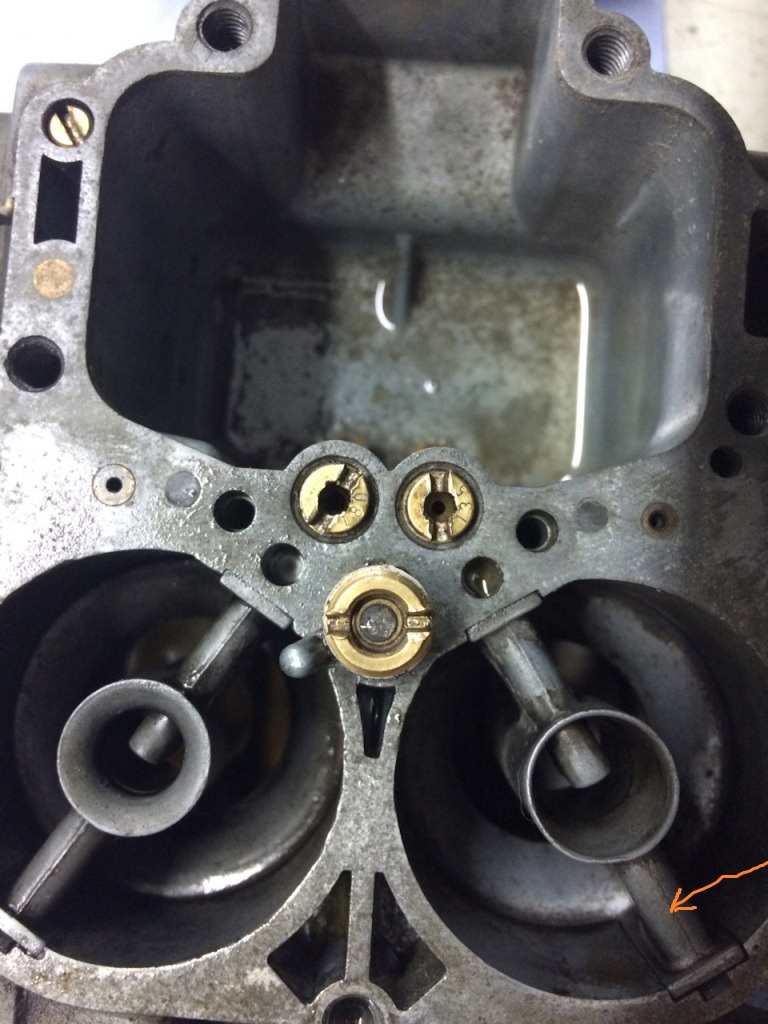

як писав вище машинка відмовлялась працювати на бензині,
а з чайніком зранку бігати не варік
(поміняв шарові, тепер відвалився спідометр)
і так як місцеві майстри шарахаються почувши вольво і вебер
і всі твердять став карб від 9
то взявши вихідний поїхав в Білу церкву — 60 км
(коли купував машину там мені перебирали карб)
вскривання показало що в в 1 камері відсутній дифузор
і куча гаррі в райні воздушного фільтра — у мене газ врізаний в тому місі
щось там поковиряли, підточили, поставили дифузор, відрегулювали
машинка заводиться і іде на бензі
зі слів майстра старий дифузор із за згорання газу в районі воздушного фільтра покрошило на кусочки
ітого 200 грн на дорогу і 800 робота
і як же ш на трасі не вистачає 5 передачі (((
