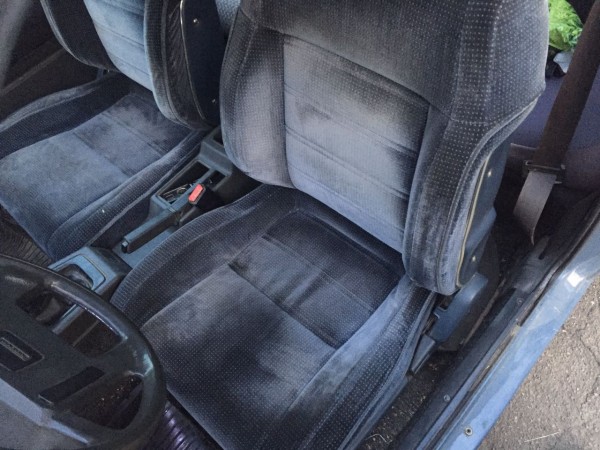

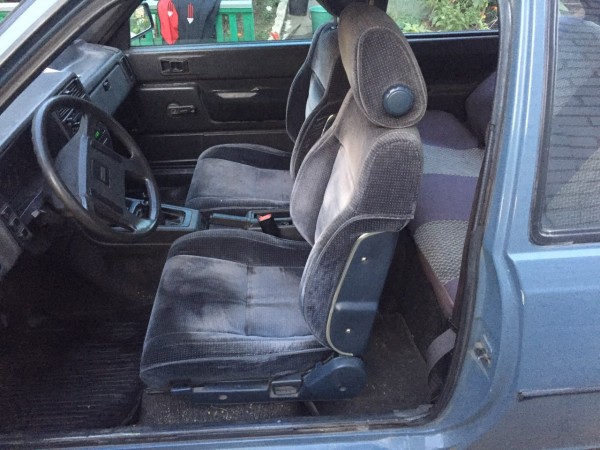

поставив сідушки куплені ту же ш на форумі з нісана, але переварені під кріплення
бімба все підійшло, стало - навіть підлокітник регулюється
нарешті в мене пасажирське сидіння відкидається :idea:
плюс тунельчик під ручнік поставив, давно шукав
:-P
правда водійське сидіння наклон спинки не спрацьовує
але розберемся :D

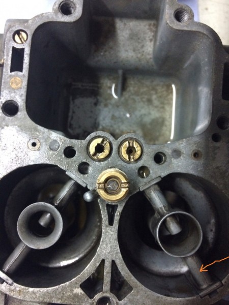

як писав вище машинка відмовлялась працювати на бензині,
а з чайніком зранку бігати не варік
(поміняв шарові, тепер відвалився спідометр)
і так як місцеві майстри шарахаються почувши вольво і вебер
і всі твердять став карб від 9
то взявши вихідний поїхав в Білу церкву — 60 км
(коли купував машину там мені перебирали карб)

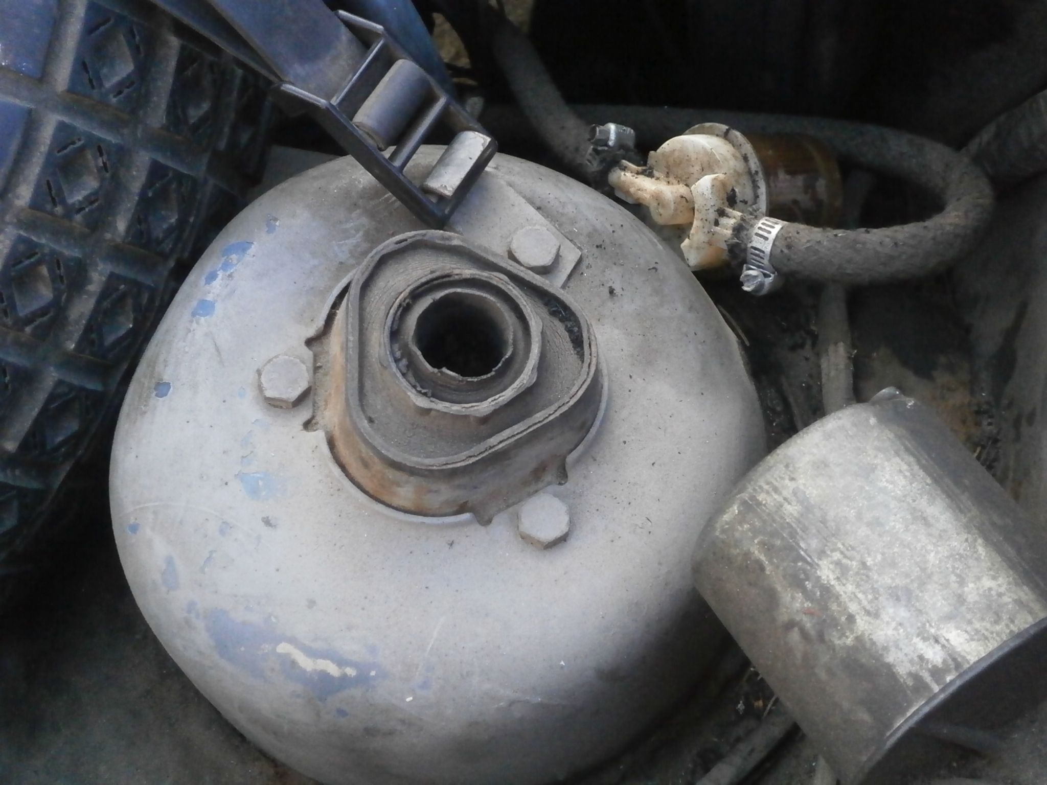

вскривання показало що в в 1 камері відсутній дифузор
і куча гаррі в райні воздушного фільтра — у мене газ врізаний в тому місі
щось там поковиряли, підточили, поставили дифузор, відрегулювали
машинка заводиться і іде на бензі
зі слів майстра старий дифузор із за згорання газу в районі воздушного фільтра покрошило на кусочки
ітого 200 грн на дорогу і 800 робота
і як же ш на трасі не вистачає 5 передачі (((

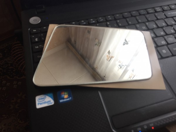

Так як іде зима, а мій вольвас не знає що таке гараж
частенько рано виходиш - а тачка покрита льдом
так як обігрів заднього скла не робочий, обірвані клеми
і сам я їх не припаяю, і з знайомих майстрів ніхто не береться
їздимо по зеркалам
і того 150 грн китай обігрів плюс 70 грн кабель, авто 2.5
(взяв з запасом, ще залишився ) і клеми
робив в виду ліні 2 місяця (по суті 3 години вистачило)
зняв дзеркало кинув в гарячу воду, плоска викрутка і дзеркальний елемент зняв
наклеїв обрізав - обігрів само-клейка все просто
в корпусі просвердлив отвір для виведення кабеля
кабель попід картою по аналогії з кабельом для колонок завів
масу кинув на кабель який іде від акума до задніх фонарів
а плюс накинув на кабель який іде від реле обігріву заднього скла уже на задок
і того маємо штатне включення все працює
на швидкості дзеркало холодне
а на місці тепленьке
покамість морозів ще небуло
але ранкову ізморось яку з лобаша я зчищаю
за 3 4 хвилини скидає
дзеркала сухі чисті дождь туман красота
хоча думав буде грітись сильніше

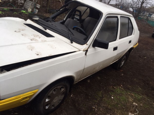

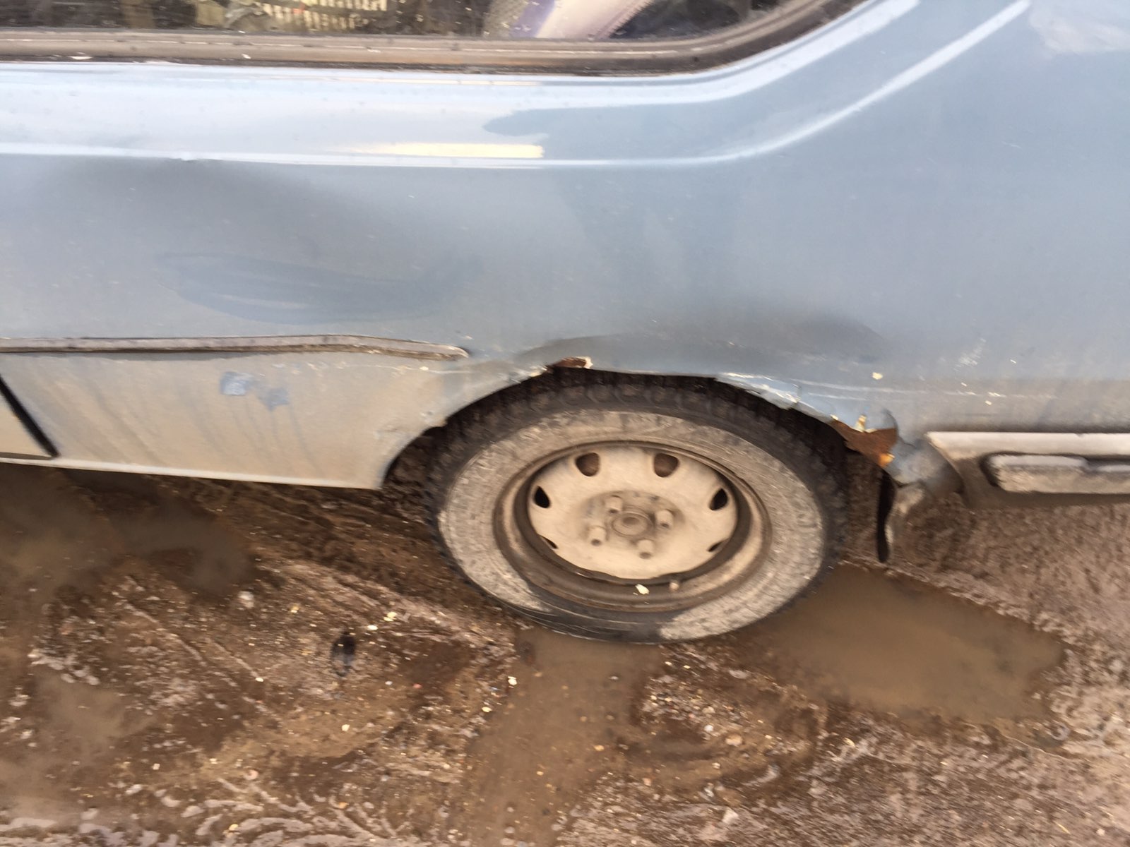

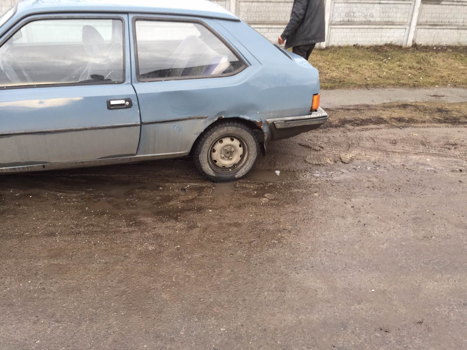

і саме головне, сьогодні забрав донора, досить за недорого, 340
біла п'ятидверка хетч, по техпаспорту (страховка до кінця року)
з плюсів - ціна, і те що в районі, далеко їхати не прийшлось
мінуси - тачка поцілувалась з деревом, :sad:
правий бік стойка крило дверка
на перший погляд крило рихтовка поріг підправити
дверка стойка під замену
нове скло, торпеда, одне колесо потрібно, нема акума, вихлопу бажано поміняти
також не понятки з карданом він виліз з коробки, але візуально цілий
передок задок цілий
поставив своє колесо з літньою резиною і затягнув до знайомого майстера
планував в розбор (собі задню кришку забрати) пластик салону дворники на фари
задні фонарі начебто більш живіші ніж в мене і 2 диска з резиной якраз пригодились б
мав на літо брати бу диск і 2 нові скати купувати
але поступила пропозиція відремонтувати
напевно до весни постоїть накрита (холодно)
а там ще раз поставим акум подивимось до кардану заведем проїдимось
і гарно днище обдивимось і прийматимем рішення
з однієі сторони 5 дверка (у мене 3 дверка) заманчиво
і тачку до дтп була на ходу (бачив її в районі) добре льотала
движок непоганий, і здається газу в ній не було
з другой вкинутись в ремонт стойка витягувати кришу або купувати частину кузова плюс крило дверка
покраска лобове торпеда радіатор (тра дивитись не тече наче але потіє)
а далі продавати (сумніваюсь що воно того варте)
якщо залишати собі (5 дверка більш заманчиво ніж 3 дверка)
це знову ставити гбо фаркоп, та й хз як вона себе буде вести
свою то я вже знаю, перевірена
плюс я забрав її по техпаспорту, є гендовіреність до 22 року але тра їхати шукати старого власника
брати нову довірку знов витрати
думаю :drag: :? озадачили мене
фари ручки дверні (всі цілі) на продаж
ляду диски з резиной собі
кузов (без дверей) здати на метал - навряд кому він тра ?
(мо собі а :? рки вирізати і до задніх крил глянути
і я вже в плюсі теоретично,
мотор коробка (ходовка навряд чи тра комусь) салон приборка і що там ще останеться поживем побачим
думаєм пока думаєм озадачило мене це, голова кругом :?

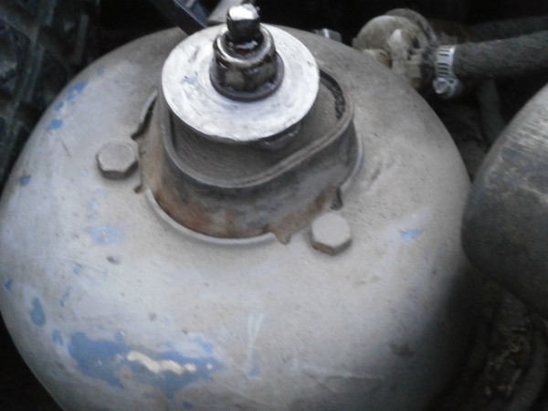

вчора ввечері почало постукувати спереду
приїхав додому подзвонив до знайомого майстра, що це може бути мо замовити тра щось
він каже шарові мінялись не вийдуть вони може рульовий наконечник
я пошатав колесо вроді шатається ну хз
так як на роботі то домовились що він завтра підскочить гляне а то в мене навіть домкратаа і ключа нема :?
посіяв я десь головку на 19 а нову не встиг купити так як щодня на роботі в псевдокомандировці в селі на НП
рано іду (а мені 8 км з дому до відділення)
по середині дороги вже добре гупать стало і звук наче не від колеса а вище
капут думаю вирвало стакана і бє по капоту :-D
стаю піднімаю капот і :( в стакані пусто
я так розумію там толі втулка толі подшипник в подушці його розбило і стойка провалилась в низ
колесо матом стоїть добре хоть пружина ціла
помаленьку 40 50 доклигав до роботи
спина мокра від думки що щас відпаде нафіг колесо
запаркувався і працюю
після обіду підїде знайомий з шайбочками попробуєм стойку на місце поставити і зафіксувати шайбами
щоб хоч додому доклигати 8-)

Сообщение Sanya.inter » Вт янв 21, 2020 3:44 pm
найшов фотік

Сообщение Sanya.inter » Вт янв 21, 2020 5:45 pm
Sanya.inter
Сообщения: 171
Автомобиль: Volvo 340
Re: Volvo 340 ласточка ))
Сообщение Sanya.inter » Вт янв 21, 2020 5:51 pm
приїхало 2 рукастих парня
задача зробити так щоб тачка була на ходу
домкрат фомка і стойка стоїть на місці
зафіксували зажимом до майстерської там розрізали гайку - не хотіла відкручуватись
підклали шайбу нову гайку і знову на ходу
як тимчасове рішення а там або шукатимем нову подушку опору чи як там вона називається
або дотянем до весни і як варік з донора стойки перекинем
(1 планувалась під заміну ще з осені) пока що не тече але мокра
отаке селяві :D

вихожу їхати додому і опа …
машинка стояла на обочині, широка сільська вулиця
якесь нехороше … розверталось, вмяло бочину мені і поїхало собі далі
машина на узбіччі на 300 метрів всього 2 автівки припарковано місця повно,
я за забором кручу донора
і це треба ввалити і втікти
нема слів

Сообщение Mihail » Вт фев 04, 2020 8:56 pm
Есть такое слово "порядочность". Оно не в чести сегодня. Не удивляйся.
Как-то многовато шпатлевки на крыле.
