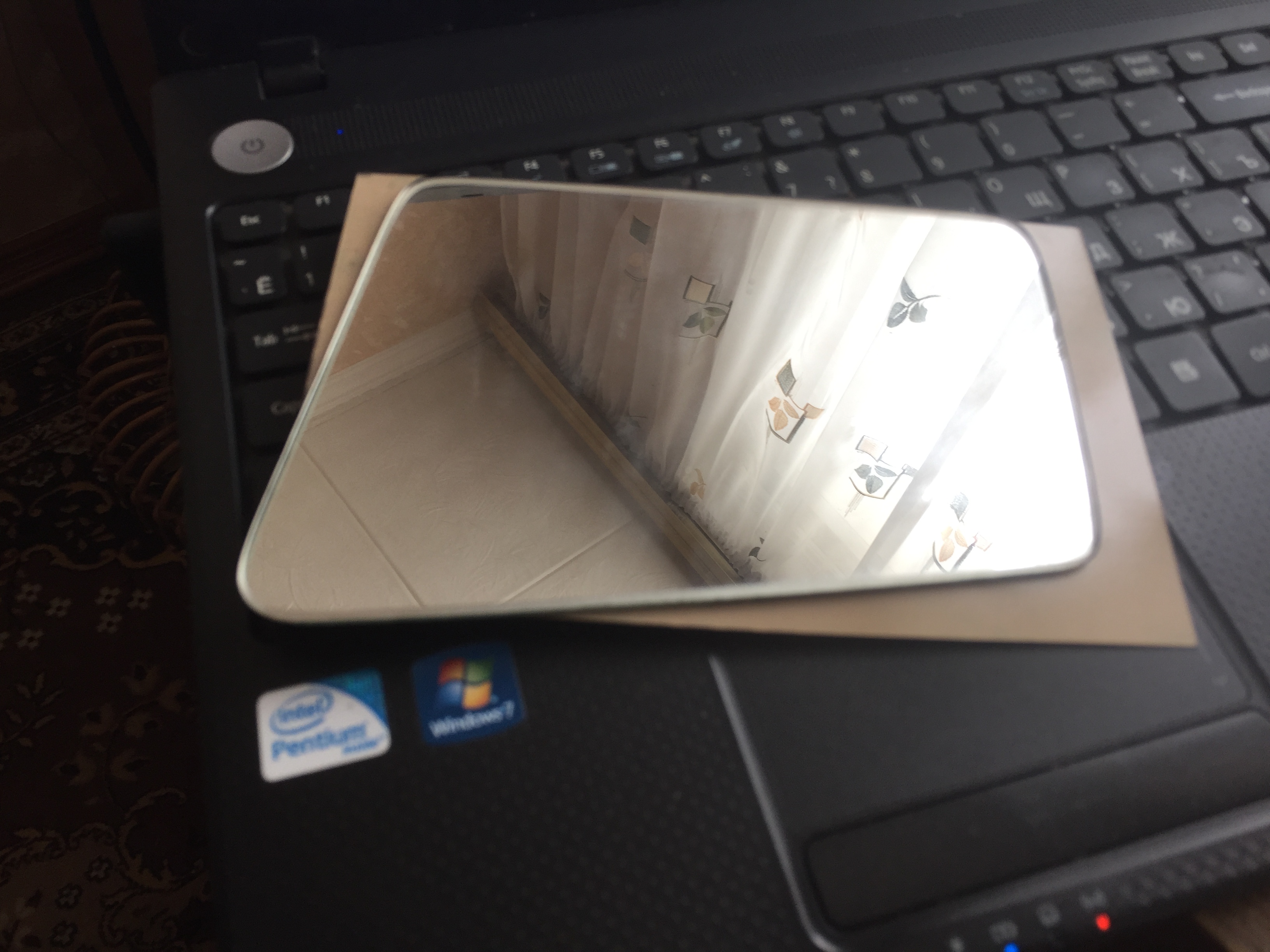

Сообщение Sanya.inter » Вс дек 15, 2019 9:33 pm
Так як іде зима, а мій вольвас не знає що таке гараж
частенько рано виходиш - а тачка покрита льдом
так як обігрів заднього скла не робочий, обірвані клеми
і сам я їх не припаяю, і з знайомих майстрів ніхто не береться
їздимо по зеркалам
і того 150 грн китай обігрів плюс 70 грн кабель, авто 2.5
(взяв з запасом, ще залишився ) і клеми
робив в виду ліні 2 місяця (по суті 3 години вистачило)
зняв дзеркало кинув в гарячу воду, плоска викрутка і дзеркальний елемент зняв
наклеїв обрізав - обігрів само-клейка все просто
в корпусі просвердлив отвір для виведення кабеля
кабель попід картою по аналогії з кабельом для колонок завів
масу кинув на кабель який іде від акума до задніх фонарів
а плюс накинув на кабель який іде від реле обігріву заднього скла уже на задок
і того маємо штатне включення все працює
на швидкості дзеркало холодне
а на місці тепленьке
покамість морозів ще небуло
але ранкову ізморось яку з лобаша я зчищаю
за 3 4 хвилини скидає
дзеркала сухі чисті дождь туман красота
хоча думав буде грітись сильніше

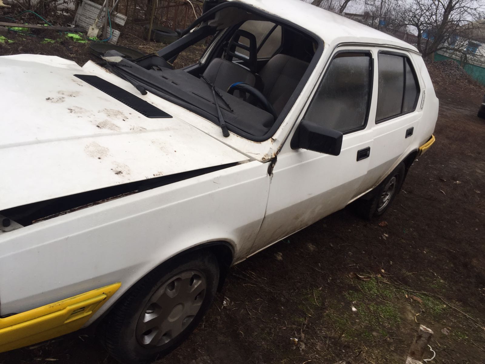

і саме головне, сьогодні забрав донора, досить за недорого, 340
біла п'ятидверка хетч, по техпаспорту (страховка до кінця року)
з плюсів - ціна, і те що в районі, далеко їхати не прийшлось
мінуси - тачка поцілувалась з деревом, :sad:
правий бік стойка крило дверка
на перший погляд крило рихтовка поріг підправити
дверка стойка під замену
нове скло, торпеда, одне колесо потрібно, нема акума, вихлопу бажано поміняти
також не понятки з карданом він виліз з коробки, але візуально цілий
передок задок цілий
поставив своє колесо з літньою резиною і затягнув до знайомого майстера
планував в розбор (собі задню кришку забрати) пластик салону дворники на фари
задні фонарі начебто більш живіші ніж в мене і 2 диска з резиной якраз пригодились б
мав на літо брати бу диск і 2 нові скати купувати
але поступила пропозиція відремонтувати
напевно до весни постоїть накрита (холодно)
а там ще раз поставим акум подивимось до кардану заведем проїдимось
і гарно днище обдивимось і прийматимем рішення
з однієі сторони 5 дверка (у мене 3 дверка) заманчиво
і тачку до дтп була на ходу (бачив її в районі) добре льотала
движок непоганий, і здається газу в ній не було
з другой вкинутись в ремонт стойка витягувати кришу або купувати частину кузова плюс крило дверка
покраска лобове торпеда радіатор (тра дивитись не тече наче але потіє)
а далі продавати (сумніваюсь що воно того варте)
якщо залишати собі (5 дверка більш заманчиво ніж 3 дверка)
це знову ставити гбо фаркоп, та й хз як вона себе буде вести
свою то я вже знаю, перевірена
плюс я забрав її по техпаспорту, є гендовіреність до 22 року але тра їхати шукати старого власника
брати нову довірку знов витрати
думаю :drag: :? озадачили мене
фари ручки дверні (всі цілі) на продаж
ляду диски з резиной собі
кузов (без дверей) здати на метал - навряд кому він тра ?
(мо собі а :? рки вирізати і до задніх крил глянути
і я вже в плюсі теоретично,
мотор коробка (ходовка навряд чи тра комусь) салон приборка і що там ще останеться поживем побачим
думаєм пока думаєм озадачило мене це, голова кругом :?

тачка біла але бампера жовті
(86 рік білий хетч 5 дверей)
цікаво було б дізнатись її історію

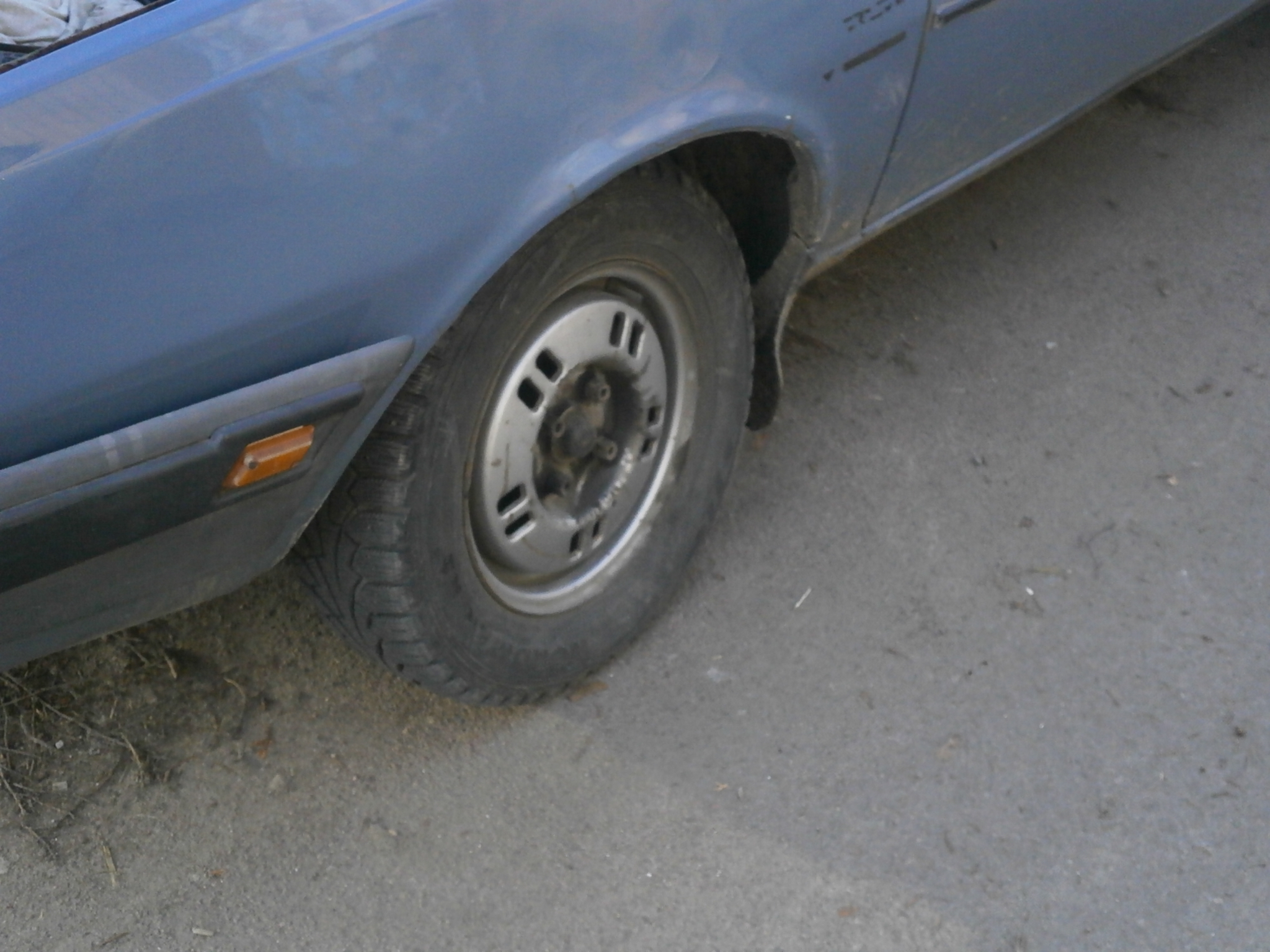

Сообщение Sanya.inter » Вт фев 04, 2020 7:47 pm
випросив пів дня вихідного
поїхав заводити донор
40 минут не могли зрозуміти чому не має іскри
потім найшли сикретку (тумблер під рульом)
брум і завелись, поковирявся зняв фари і трошки мелочовки
вихожу їхати додому і опа …
машинка стояла на обочині, широка сільська вулиця
якесь нехороше … розверталось, вмяло бочину мені і поїхало собі далі
машина на узбіччі на 300 метрів всього 2 автівки припарковано місця повно,
я за забором кручу донора
і це треба ввалити і втікти
нема слів

Сообщение Mihail » Вт фев 04, 2020 8:56 pm
Есть такое слово "порядочность". Оно не в чести сегодня. Не удивляйся.
Как-то многовато шпатлевки на крыле.
