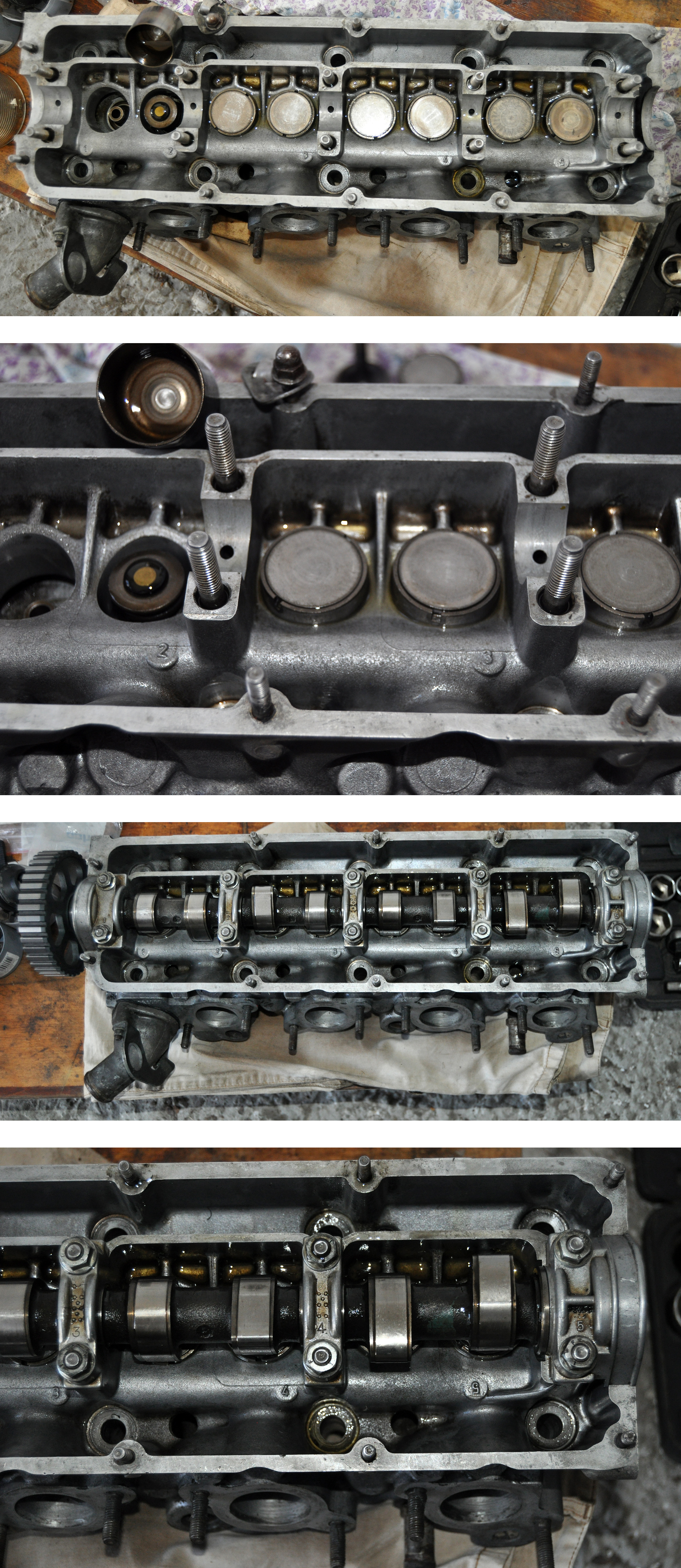

Ремонт оказался более объемным чем я ожидал. А все потому что снимая одну деталь обнаруживаешь попутно что еще три надо бы заменить / отремонтровать ))) В итоге сняв ГБЦ понял что надо менять и ролик с ремнем ГРМ, отсоединив "штаны" для съема КПП понял что надо их тоже менять а заодно и резонатор. Сняв кардан заменил и подвесной подшипник с муфтой, сняв привод генератора понял что его тоже надо тотально реставрировать ))) А заодно и менять все провода в моторном отсеке ))
А еще попутно обнаружил и устранил несколько мест просачивания ОЖ.
уставший ролик "подъел" и ремень
остатки хона еще можно местами разглядеть но его уже почти не осталось.
Впрочем "ступеньки" нет и я пока в КШМ не лезу. Расход масла был примерно 100г / 1000км до ремонта ГБЦ, посмотрим как будет теперь. Расход масла сильно зависел от оборотов, в городском режиме я не доливал масло между заменами а если по трассе при 3000+ оборотов то 100г / 1000км.
Мне очень интересно как ремонт ГБЦ повлияет на расход масла.

Итак, как я уже упоминал, 4 из 8 клапанов не держали давление газов. Зазоры плавали от 0,3 до 0,55 - один клапан был пережат а остальные ушли довольно далеко в плюс.
Рассухарил клапаны дедовским методом с помощью свечного ключа, оправки и молотка (тут главное аккуратность чтобы не повредить ничего и не потерять сухари )) ).
А вот для засухаривания пришлось изготовить "приспособу" (см. ниже)

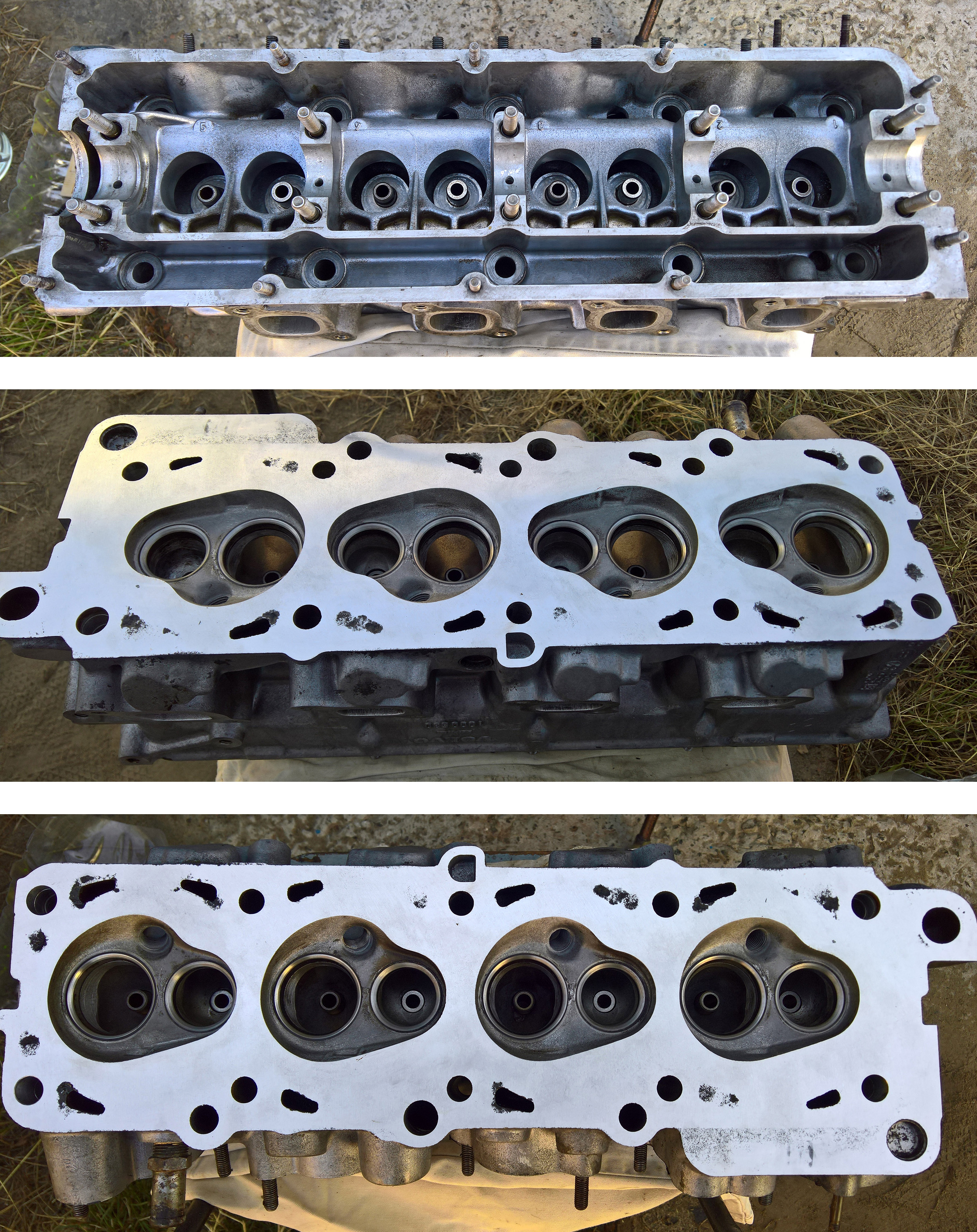

Дефектовка показала что притиркой не обойтись поскольку фаски седел и тарелок клапанов приобрели вместо конусной округлые формы да и направляющие выпускных клапанов все нуждались в замене. По клапанам и седлам никаких серьезных дефектов типа трещин и раковин не оказалось. Головку отдал для станочной обработки в специализированную мастерскую где была произведена замена направляющих, прирезка клапанов с седлами а так-же фрезеровка плоскости головы.
ГБЦ перед сборкой;
ОЖ немного "подъела" алюминий в местах прилегания к рубашке охлаждения но не критично. Искривление ГБЦ было близко к предельному поэтому это его первая и она-же последняя шлифовка ))
С регулировкой клапанов поступил так: у меня имелись штук 15 шайб различной толщины поэтому начал с простого подбора и на двух клапанах это сработало идеально. А вот остальные носил на торцовку на станке в два этапа что позволило выставить зазоры как по книжке 0,35-0,40. Чтобы не мучиться с извлечением шайб все замеры делал на подсобранной "голове" без пружин и на незасухаренных клапанах. Просто установил распредвал как положено а далее вставил клапан - поджал снизу - замерял зазор.
Естественно, все тщательно мыл и продувал перед сборкой с помощью компрессора, затягивал все динамометрическим ключом согласно мануала ну и менял все уплотнения по ходу дела - сальники, прокладки. Смазывал все трущиеся поверхности свежим моторным маслом.
Сборка:
Когда мыл ГБЦ, заодно испытал пенный раскоксовщик "Валера" на предмет размягчения нагара.
Задул пеной каналы, камеры сгорания и заодно головки поршней и оставил на ночь.
Эта химия действительно работает и довольно неплохо но дороговата а расход у нее большой, то что написано в рекламе про очистку 6ти цилиндров баночкой в 200грамм нужно смело делить надвое ))

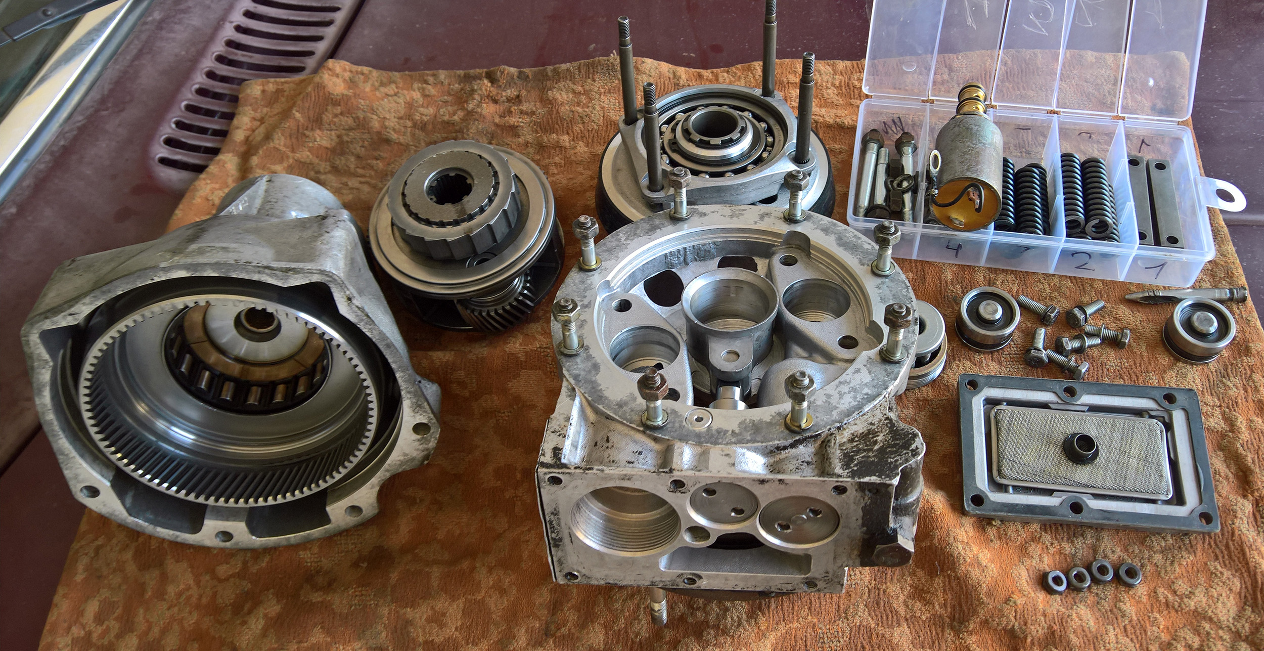

Дальше - веселее.
Частично разобрал обе коробки для дефектовки.
По первым 4 передачам обе коробки были в отличном состоянии без видимого износа и видимой разницы, поэтому решил оставить эту часть от моей проверенной коробки. Заменил только те сальники что текли.
А вот по овердрайву оказалось что мой овердрайв в лучшем состоянии чем у донора )) Немножко получше но все же. Так что оставил и его )))) Но конечно же все перебрал, отчистил, отмыл, продул. фильтр был забит основательно да и в каналах частичек хватало.
Перед сборкой ОД:
Хотел заменить все резиновые колечки, но времени ждать их 2 недели не было поэтому заменил только некоторые которые удалось подобрать. Никаких видимых дефектов я не обнаружил ни по фрикционам ни по обгонной муфте и вообще нигде. Нутромеров у меня нет и я не стал промерять то что не видно глазу а решил просто собрать все обратно в надежде что промывка, переборка и правильное масло сделают чудо.

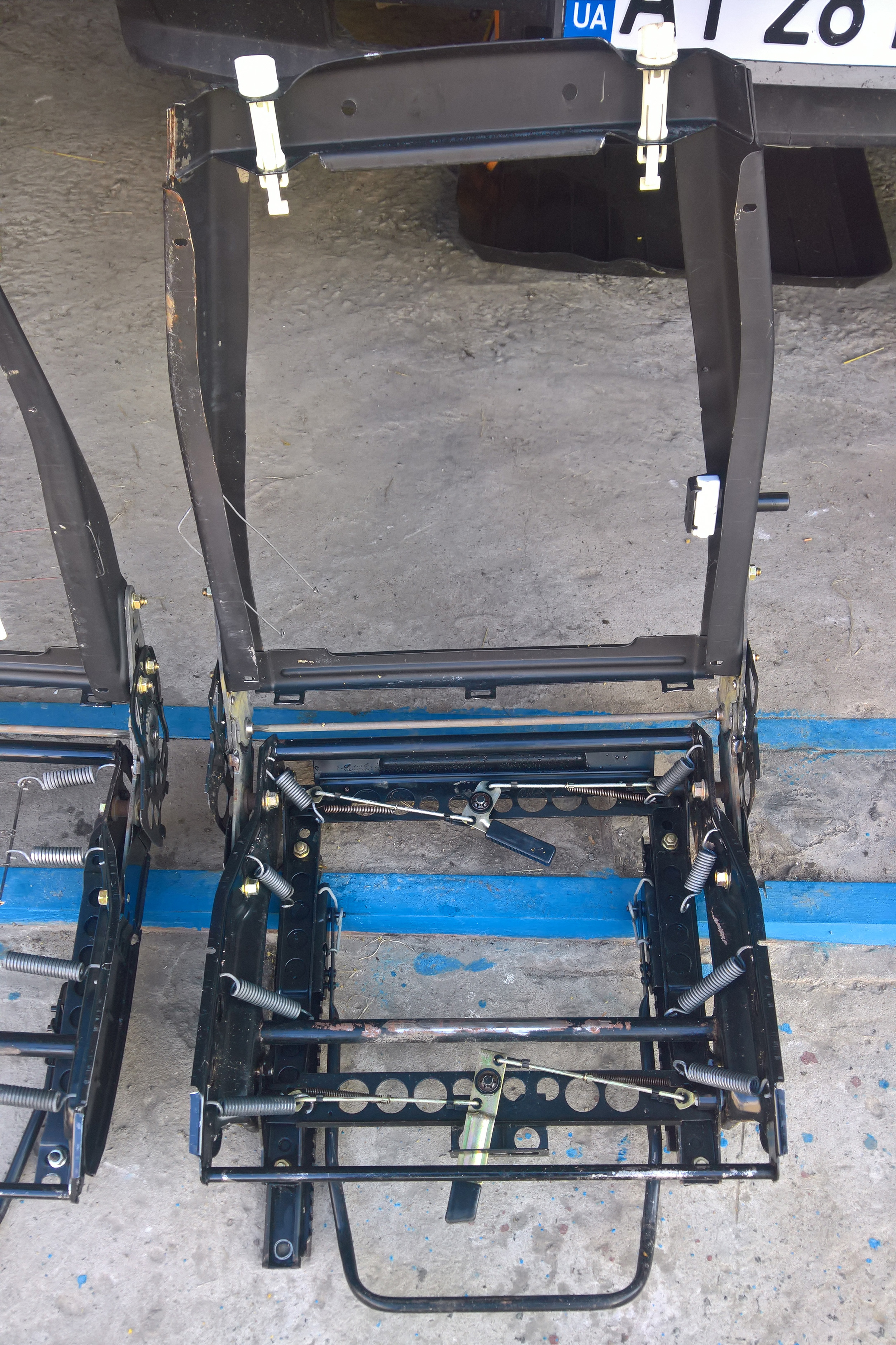

Выпрямив все что погнуто и выбросив все что сломано сделал протяжку всех болтовых соединений каркасов и смазал все движущиеся части, установил исправные направляйки подголовников.
Далее починил и укрепил пружинные рамки сидений и установил все утерянные пружины. Приступил к ремонту поролона. Решил сделать это с помощью проклейки плотной тканью.

Тот мастер что я говорил восстанавливает только совковые карбы те что ставили на конвейере. Их еще можно довести до ума.
И это не потому что совок это качество а потому что эта поделка годится как полуфабрикат поскольку хотя бы есть соосность отверстий.
Но в итоге нам придется попрощаться и с ними, их остается все меньше.
Если бы я знал тогда все что знаю сейчас то сразу искал бы и восстанавливал оригинальный карбюратор. А не танцевал с бубном. По деньгам вышло бы так же а нервов бы сэкономил вагон.

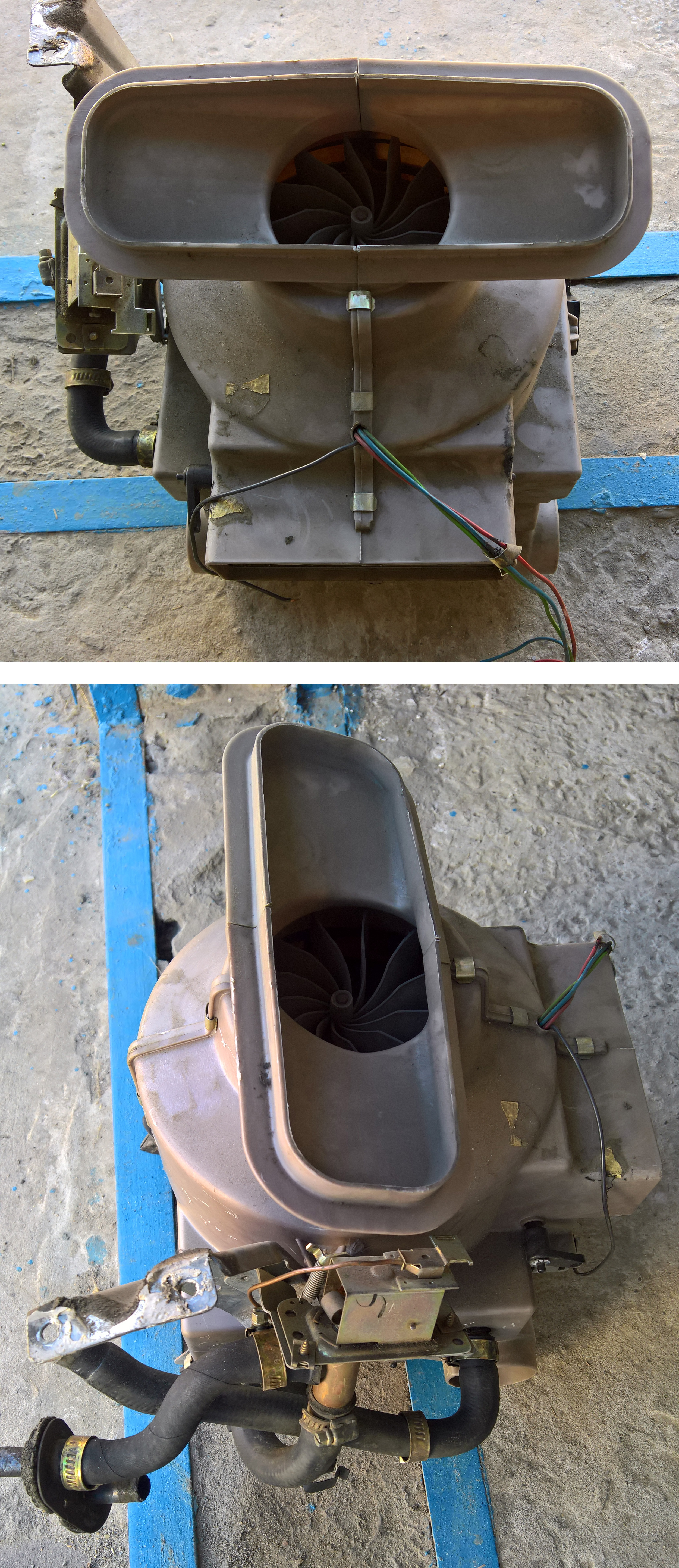

Еще один этап этого большого ремонта, который я откладывал до последнего ))
Печка.
Прошлой зимой сначала загудел а затем остановился моторчик печки. Летом она была не нужна, но вот опять холода.
Очень не хотелось туда лезть, но надо было это сделать и добраться до него без разборки печки никак.
В общем я себя практически заставил начать ее демонтаж.
Как и ожидалось, когда я ее вытащил на свет салон и торпеда приобрели вид взрыва макаронной фабрики:
Пациент:
Внутри тоже осень:

В моторчике "умерли" втулки, поэтому купил другой.
Все хорошенько прочистил и продул:
Собрал на герметик и запихнул ее обратно:
Заодно снял, почистил и уплотнил все стыки воздуховодов.
Прилично повозился с проводами, заменил лампочки подсветки, упразднил прикуриватель.
Теперь печка снова работает как надо.
