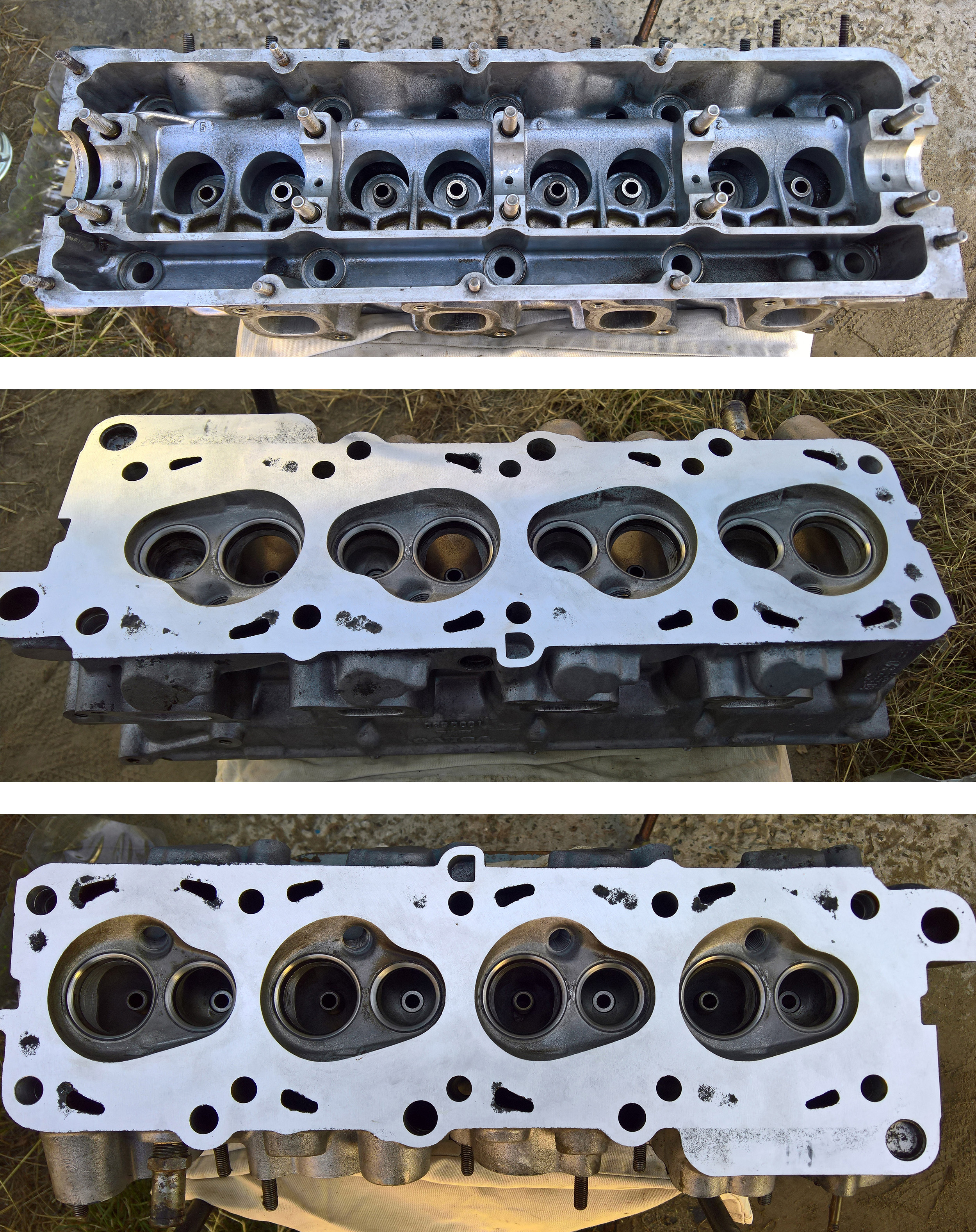

Итак, как я уже упоминал, 4 из 8 клапанов не держали давление газов. Зазоры плавали от 0,3 до 0,55 - один клапан был пережат а остальные ушли довольно далеко в плюс.
Рассухарил клапаны дедовским методом с помощью свечного ключа, оправки и молотка (тут главное аккуратность чтобы не повредить ничего и не потерять сухари )) ).

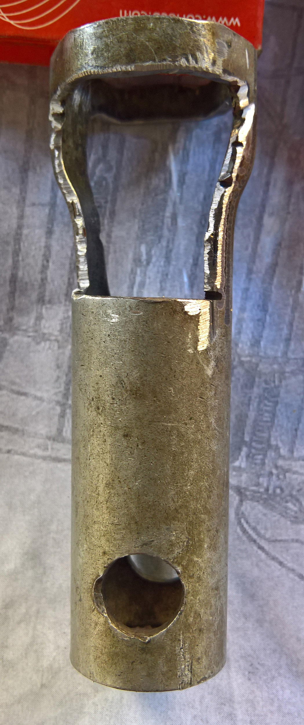

А вот для засухаривания пришлось изготовить "приспособу" (см. ниже)
Дефектовка показала что притиркой не обойтись поскольку фаски седел и тарелок клапанов приобрели вместо конусной округлые формы да и направляющие выпускных клапанов все нуждались в замене. По клапанам и седлам никаких серьезных дефектов типа трещин и раковин не оказалось. Головку отдал для станочной обработки в специализированную мастерскую где была произведена замена направляющих, прирезка клапанов с седлами а так-же фрезеровка плоскости головы.
ГБЦ перед сборкой;
ОЖ немного "подъела" алюминий в местах прилегания к рубашке охлаждения но не критично. Искривление ГБЦ было близко к предельному поэтому это его первая и она-же последняя шлифовка ))
С регулировкой клапанов поступил так: у меня имелись штук 15 шайб различной толщины поэтому начал с простого подбора и на двух клапанах это сработало идеально. А вот остальные носил на торцовку на станке в два этапа что позволило выставить зазоры как по книжке 0,35-0,40. Чтобы не мучиться с извлечением шайб все замеры делал на подсобранной "голове" без пружин и на незасухаренных клапанах. Просто установил распредвал как положено а далее вставил клапан - поджал снизу - замерял зазор.
Естественно, все тщательно мыл и продувал перед сборкой с помощью компрессора, затягивал все динамометрическим ключом согласно мануала ну и менял все уплотнения по ходу дела - сальники, прокладки. Смазывал все трущиеся поверхности свежим моторным маслом.

"Приспособа" для засухаривания, заколхоженная из трубного ключа:
В отверстие продевается вороток и упирается в ушко, прикрученное к ближайшей шпильке крышки ГБЦ. Далее одной рукой можно легко сжать и удерживать пружину, вставляя сухари второй рукой через боковые отверстия приспособы.

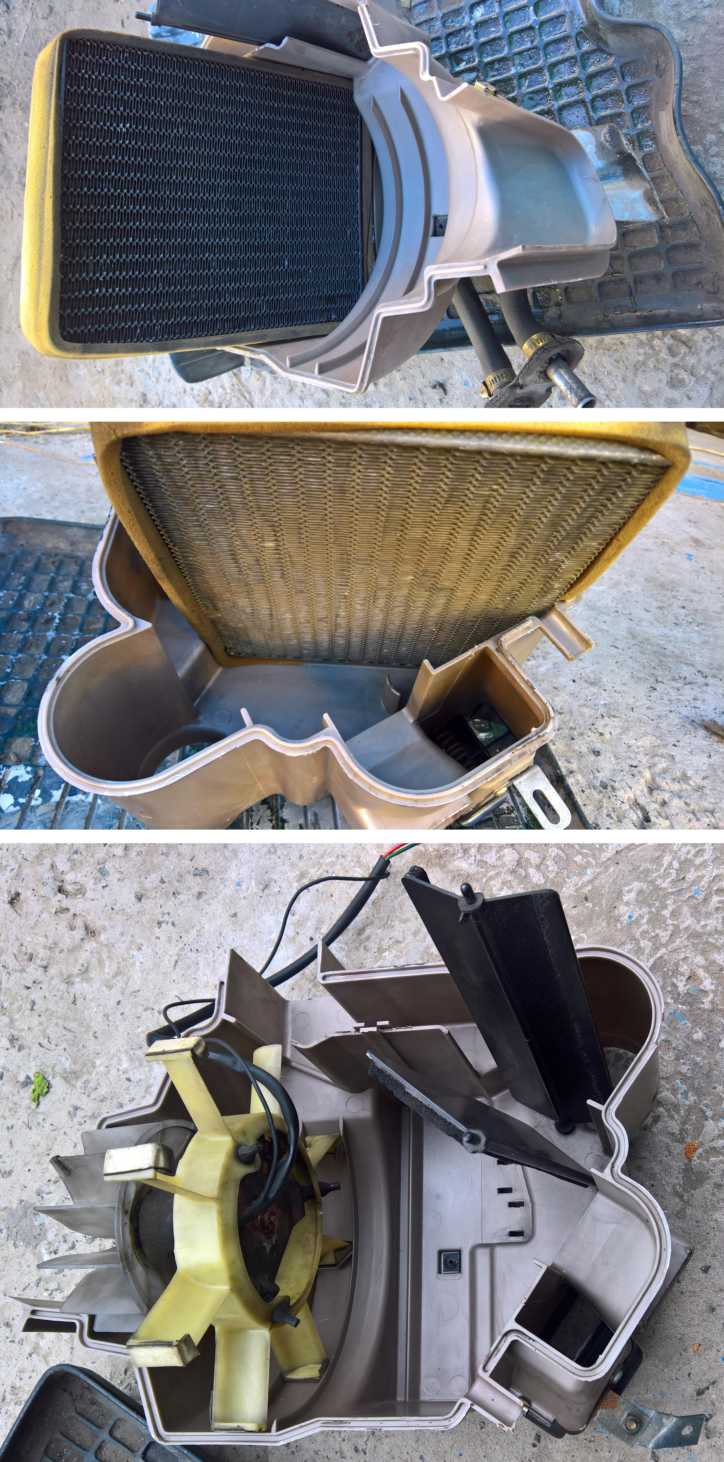

Так как многое пришлось снять во время этого ремонта - я делал дефектовку, профилактику и ремонт всех прочих узлов, к которым открывался доступ. А именно - заменил "помпу" (хотя старая оказалась в хор. сост. но все равно у меня уже была новая ))), промыл и продул маслоотделитель системы вентиляции картера, заменил все патрубки с дефектами и большинство хомутов, проверил люфты и вакуум корректор трамблера, термостат, датчик температуры, проверил сальник промежуточного вала и передний сальник коленвала.

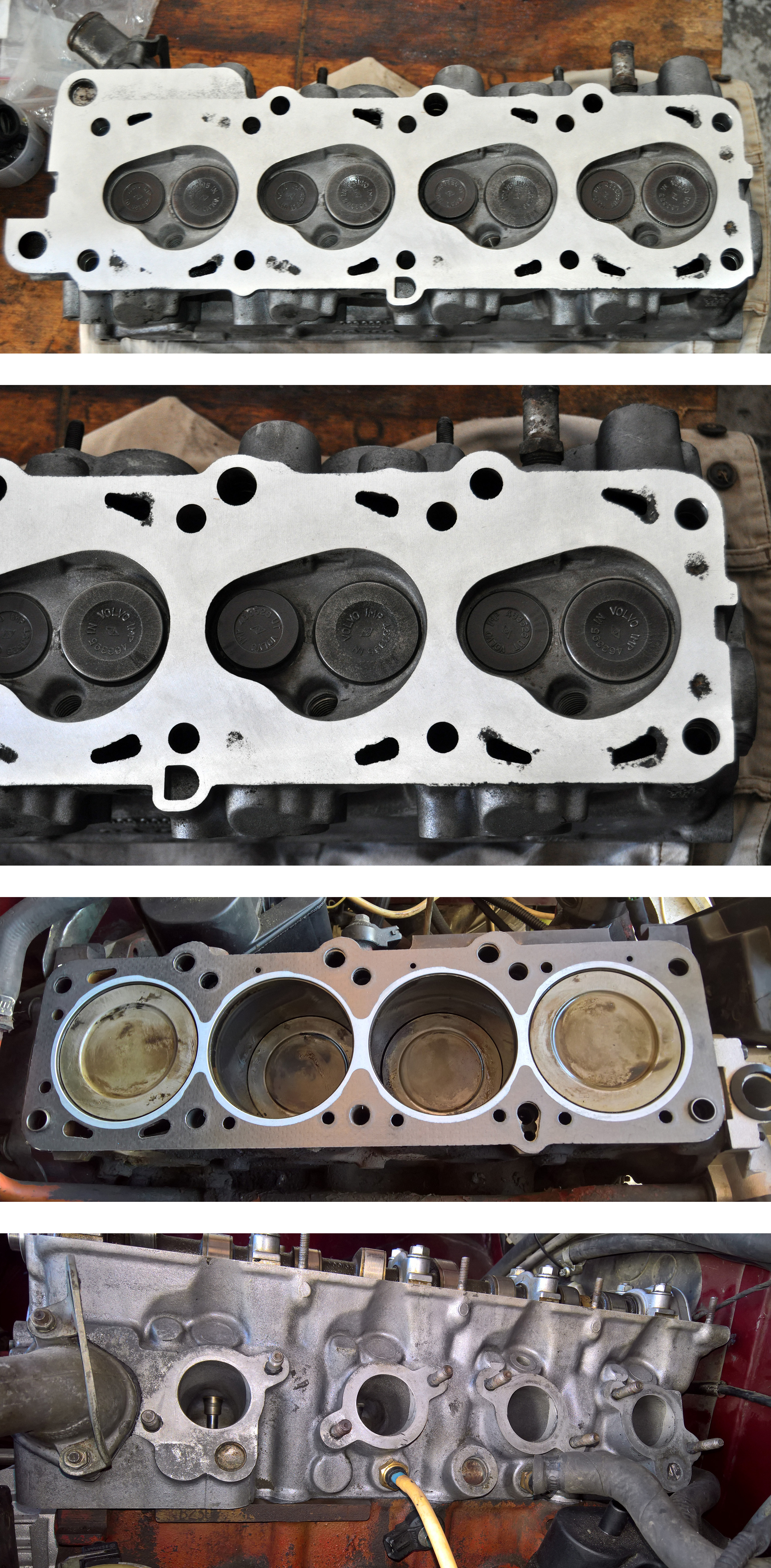

Установка ГБЦ:
Болты ГБЦ так-же заменил.

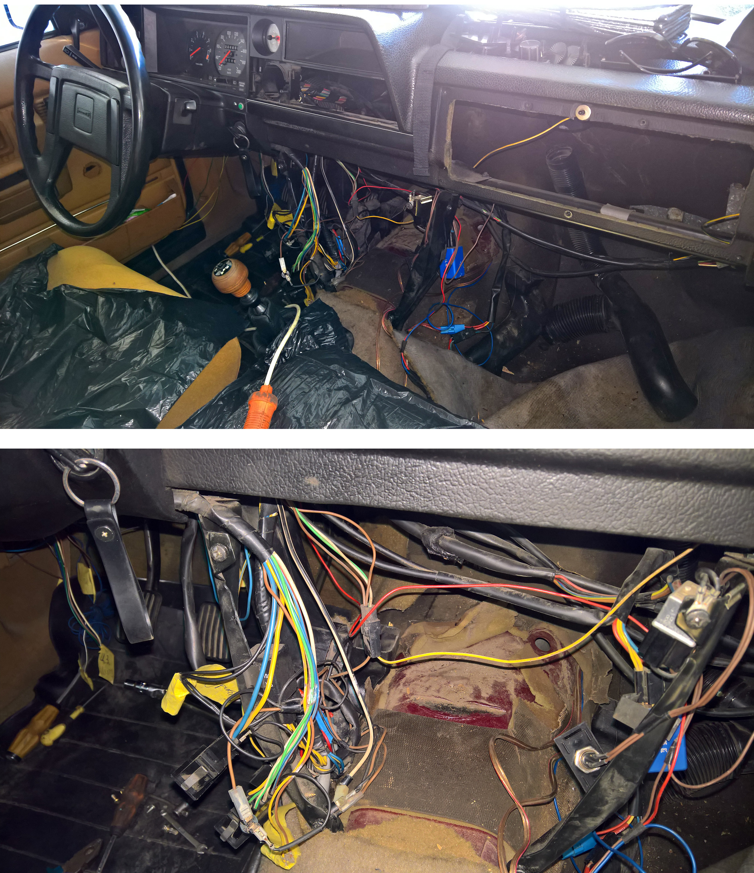

По подкапотной проводке у меня в планах была обжимка и пропайка коннекторов но когда я немножко ковырнул ее то понял что ее надо просто менять, причем всю. Распустил моторную "косичку" проводов и увидел, что многие из них местами вообще не имеют изоляции а медь практически превратилась в труху. Как оно вообще работало - загадка. В общем пришлось резать провода "по самые помидоры" - в месте где коса проводов проходит моторный щит.
Срезал по одному проводку - менял на новый, все хорошенько пропаивал и изолировал. Благо были в гараже и обжимные клещи и медные авто провода. В конце все упрятал в гофры и уложил компактно чтобы ничего не торчало и не висело.

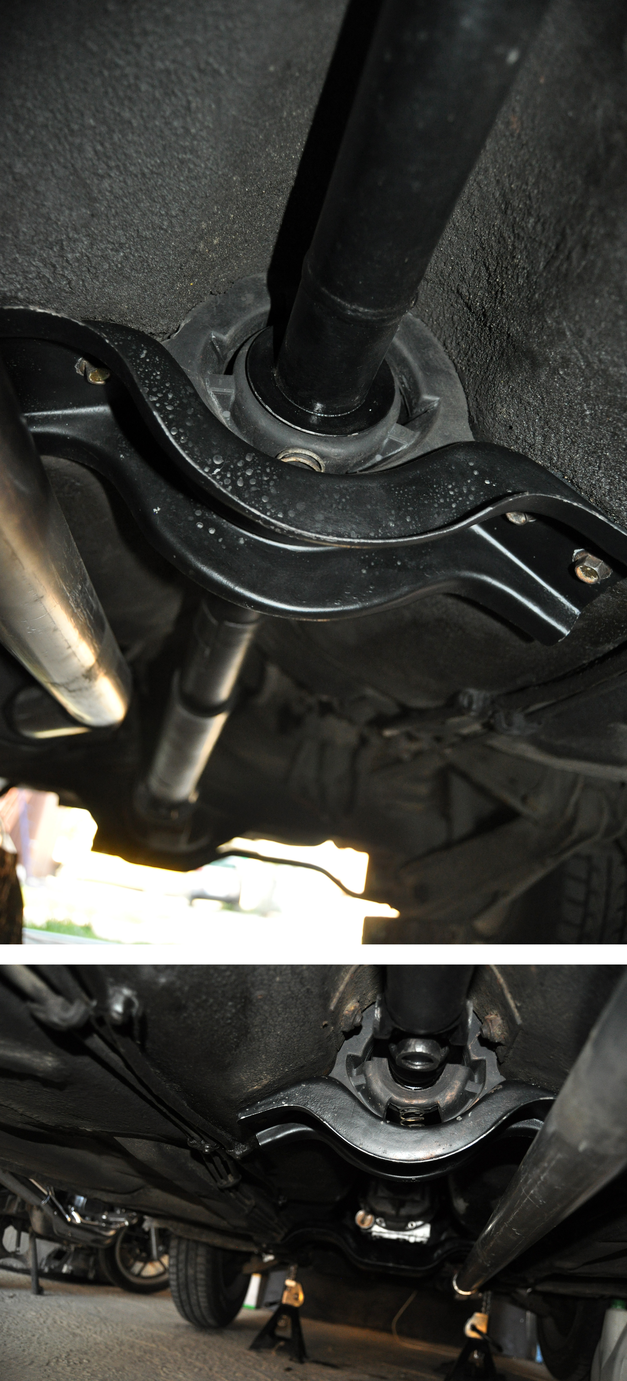

Подвесной подшипник и муфта.
Сначала я хотел заменить только муфту поскольку подшипник почти не люфтил. Однако при разборке обнаружил что подшипник "левый" и болтается внутри муфты, чего быть не должно. Заменил и его, с этим узлом все прошло быстро и легко, он очень простой. Съемник, фторопластовая оправка, молоток - и вперед.
Шлицы смазал консистентной медной смазкой.
После установки:

Еще один этап этого большого ремонта, который я откладывал до последнего ))
Печка.
Прошлой зимой сначала загудел а затем остановился моторчик печки. Летом она была не нужна, но вот опять холода.
Очень не хотелось туда лезть, но надо было это сделать и добраться до него без разборки печки никак.
В общем я себя практически заставил начать ее демонтаж.
Как и ожидалось, когда я ее вытащил на свет салон и торпеда приобрели вид взрыва макаронной фабрики:
Пациент:
Внутри тоже осень:
rabbit
Сообщения: 424
Откуда: Львов
Автомобиль: volvo 244 GL
Re: Теплый ламповый 244 GL
Сообщение rabbit » Пн сен 20, 2021 8:43 pm
В моторчике "умерли" втулки, поэтому купил другой.
Все хорошенько прочистил и продул:
Собрал на герметик и запихнул ее обратно:
Заодно снял, почистил и уплотнил все стыки воздуховодов.
Прилично повозился с проводами, заменил лампочки подсветки, упразднил прикуриватель.
Теперь печка снова работает как надо.
