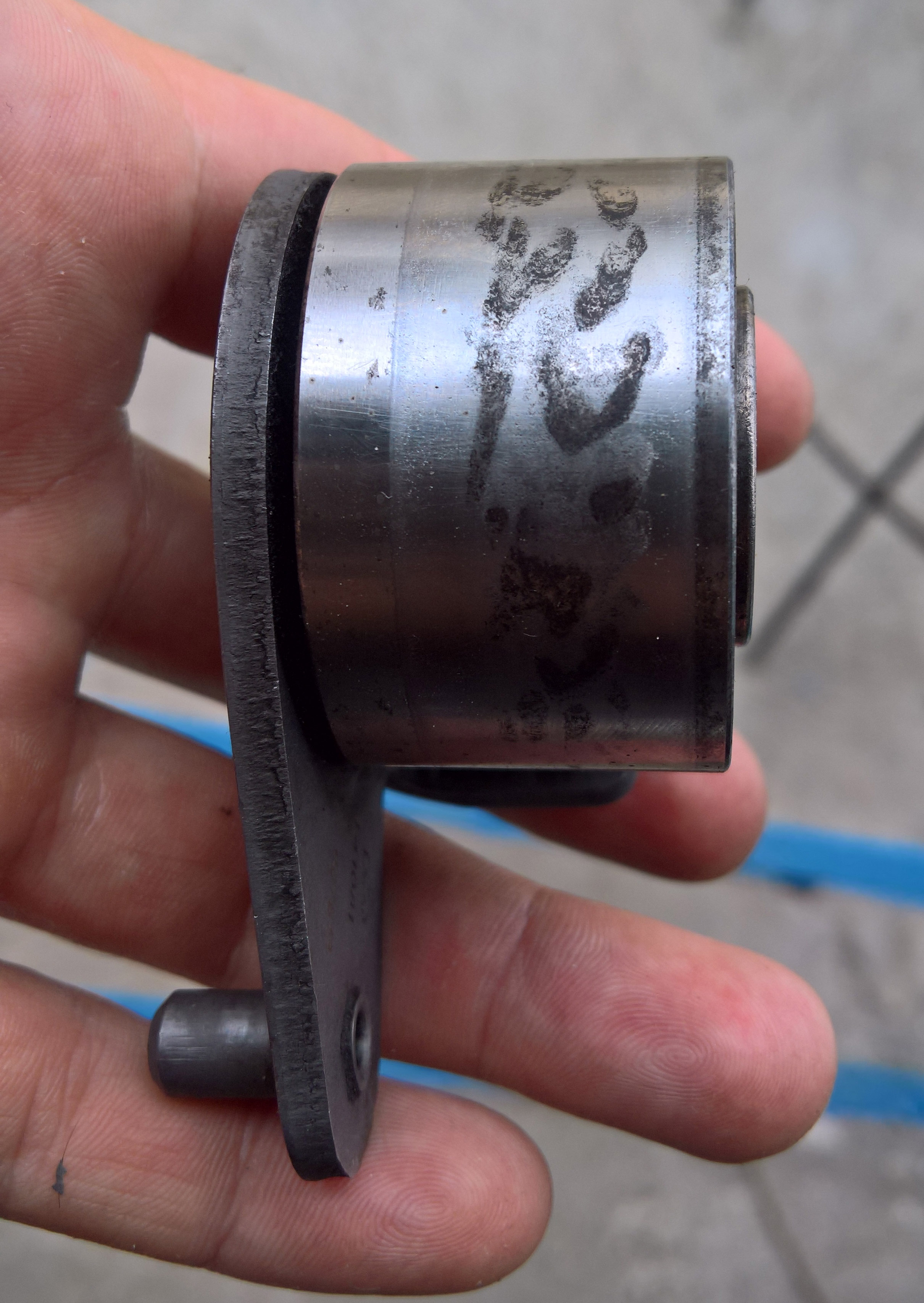

Ремонт оказался более объемным чем я ожидал. А все потому что снимая одну деталь обнаруживаешь попутно что еще три надо бы заменить / отремонтровать ))) В итоге сняв ГБЦ понял что надо менять и ролик с ремнем ГРМ, отсоединив "штаны" для съема КПП понял что надо их тоже менять а заодно и резонатор. Сняв кардан заменил и подвесной подшипник с муфтой, сняв привод генератора понял что его тоже надо тотально реставрировать ))) А заодно и менять все провода в моторном отсеке ))
А еще попутно обнаружил и устранил несколько мест просачивания ОЖ.
уставший ролик "подъел" и ремень
остатки хона еще можно местами разглядеть но его уже почти не осталось.

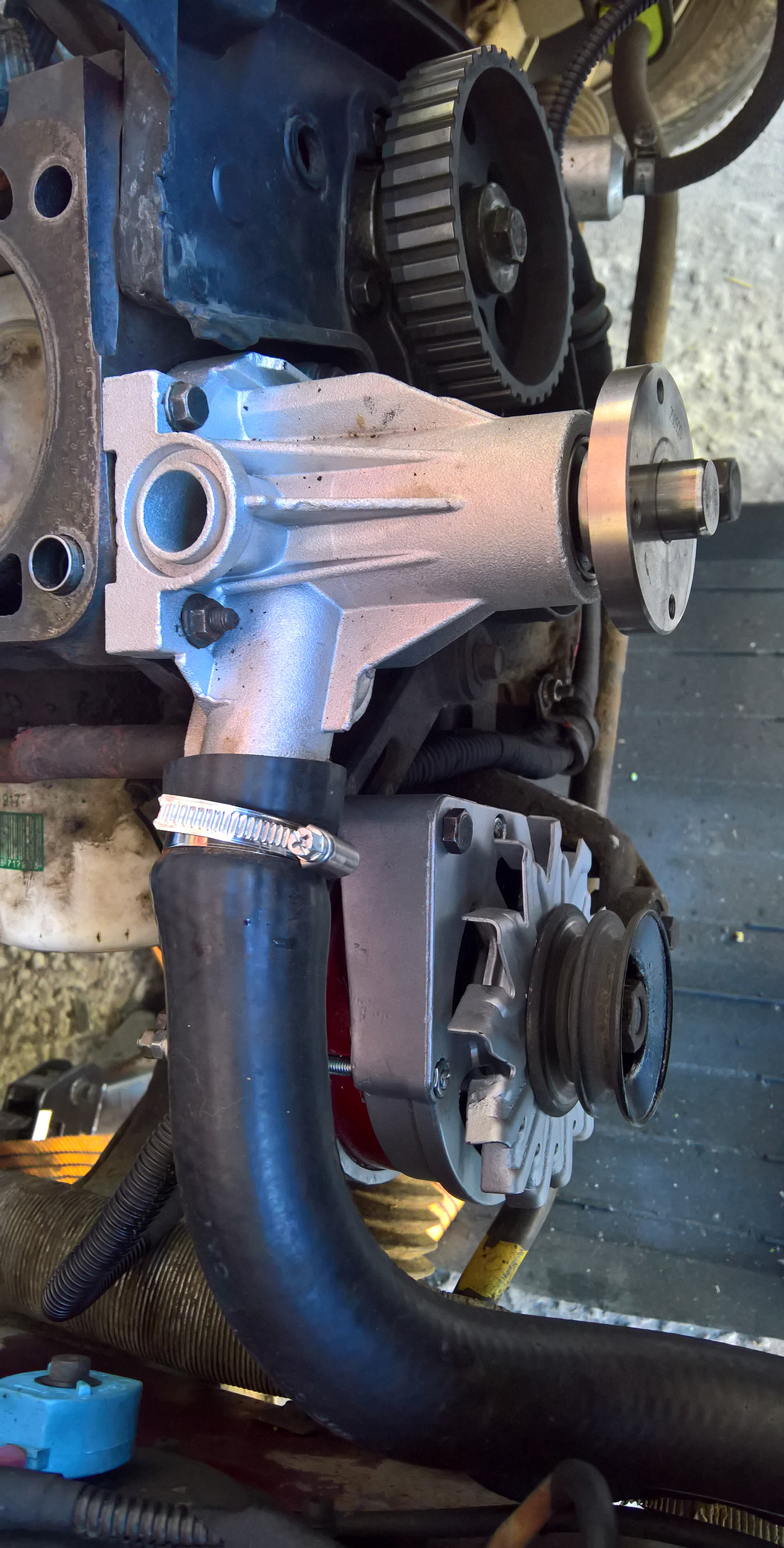

Теперь немного об установке.
Так как многое пришлось снять во время этого ремонта - я делал дефектовку, профилактику и ремонт всех прочих узлов, к которым открывался доступ. А именно - заменил "помпу" (хотя старая оказалась в хор. сост. но все равно у меня уже была новая ))), промыл и продул маслоотделитель системы вентиляции картера, заменил все патрубки с дефектами и большинство хомутов, проверил люфты и вакуум корректор трамблера, термостат, датчик температуры, проверил сальник промежуточного вала и передний сальник коленвала.
Установка ГБЦ:
Болты ГБЦ так-же заменил.

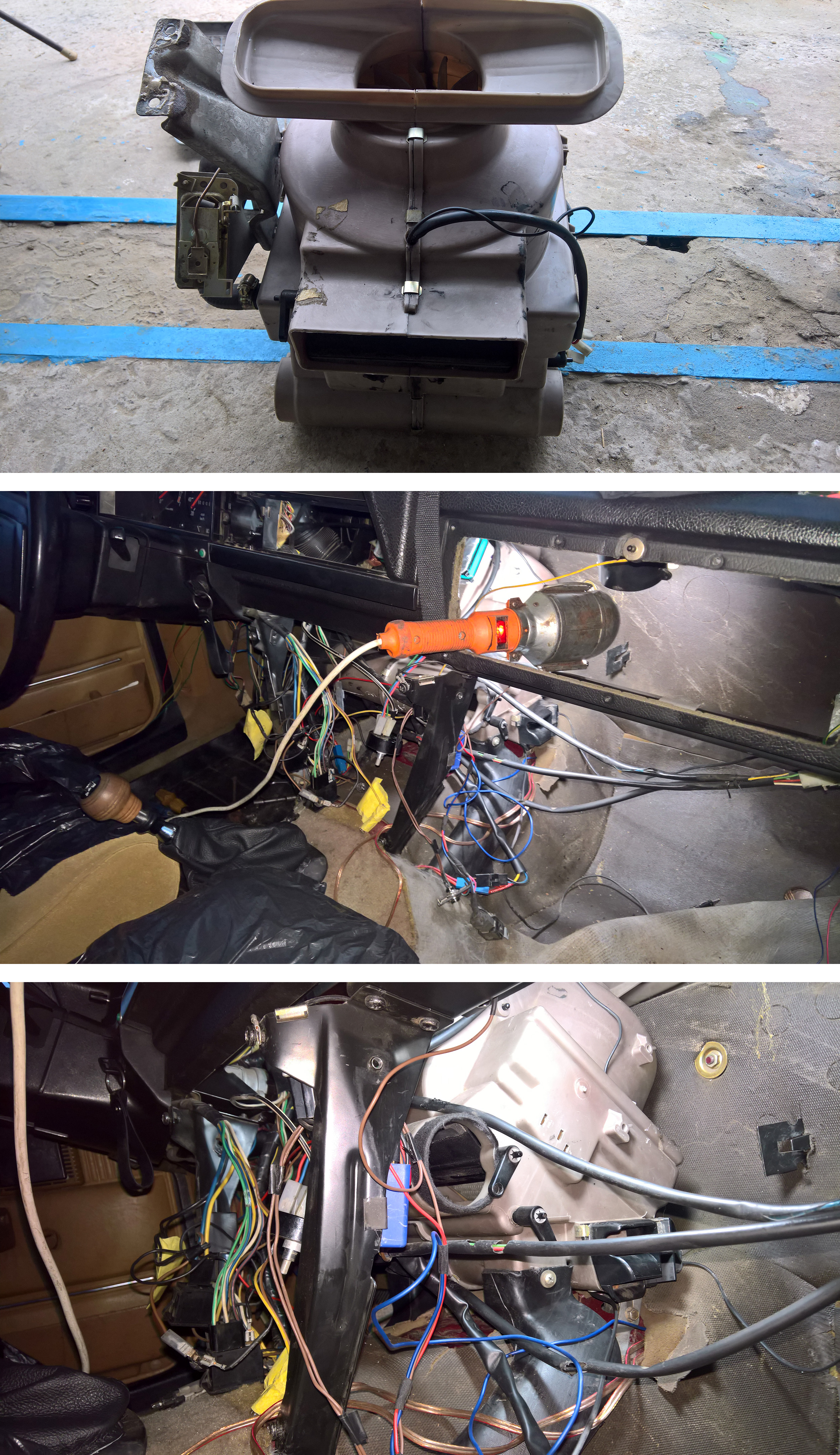

По подкапотной проводке у меня в планах была обжимка и пропайка коннекторов но когда я немножко ковырнул ее то понял что ее надо просто менять, причем всю. Распустил моторную "косичку" проводов и увидел, что многие из них местами вообще не имеют изоляции а медь практически превратилась в труху. Как оно вообще работало - загадка. В общем пришлось резать провода "по самые помидоры" - в месте где коса проводов проходит моторный щит.
Срезал по одному проводку - менял на новый, все хорошенько пропаивал и изолировал. Благо были в гараже и обжимные клещи и медные авто провода. В конце все упрятал в гофры и уложил компактно чтобы ничего не торчало и не висело.
Установка навесного:
Про генератор расскажу отдельно

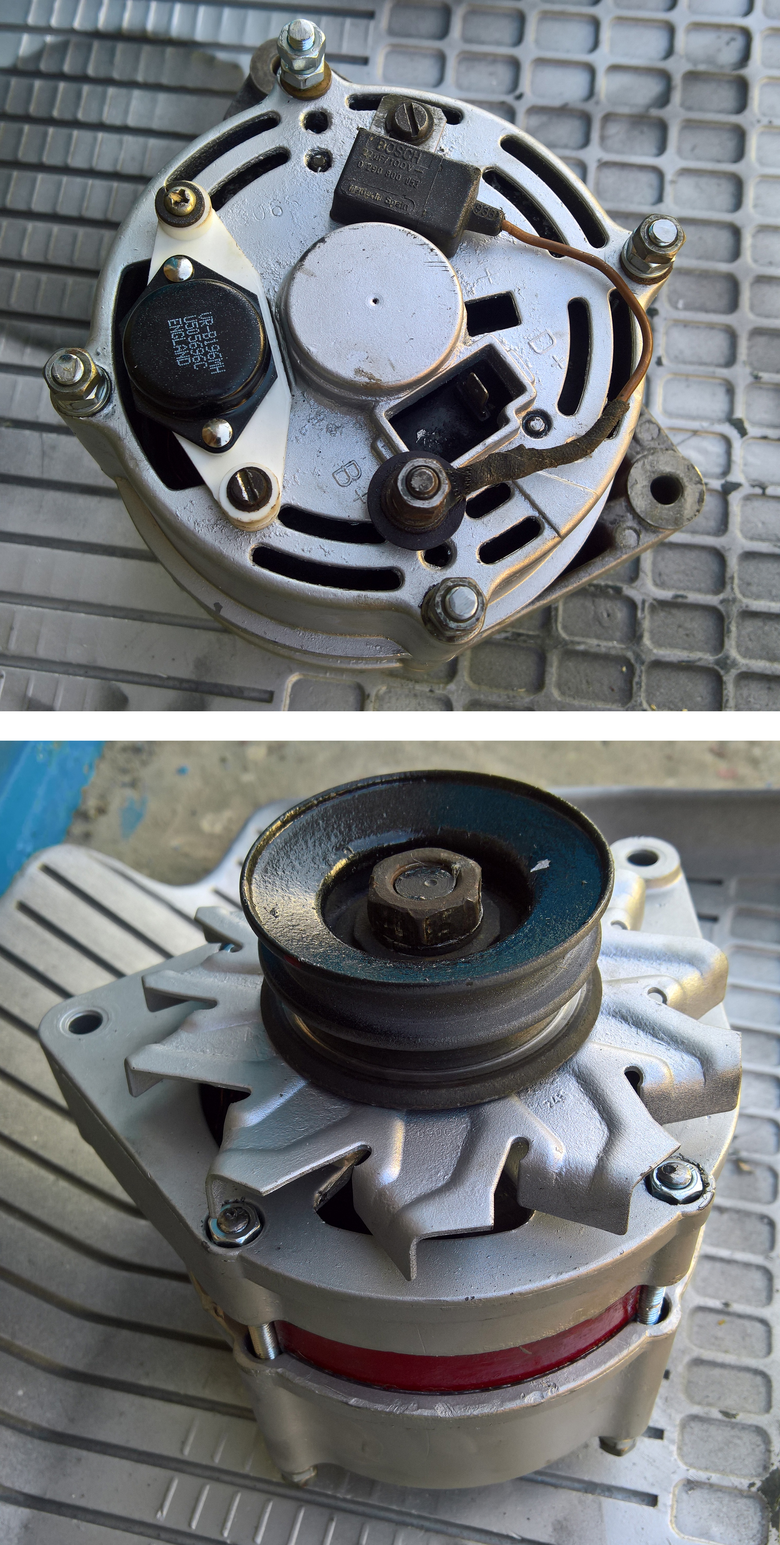

Продолжу. Генератор:
Все что я о нем знал - он очень страшненький и я к нему еще не прикасался. Люфтил он уже прилично и я решил его чуток обновить.
Разборка показала что к нему не прикасался не только лишь я, но мало кто мог это сделать ранее )
Шпильки прикипели так что пришлось их резать и высверливать ("...мы высверливали курятину из стояков!" (с) Жванецкий). А к винтам пришлось применить ударную отвертку.
Но вот далее все пошло как по маслу (хвала съемнику!). Заменил оба подшипника, щеточный узел с регулятором и все шпильки. Контактные кольца прошлифовал наждачными шкурками чтобы убрать неравномерность выработки. Ну и покрасил, как же без этого (во первых это красиво).
To be continued....

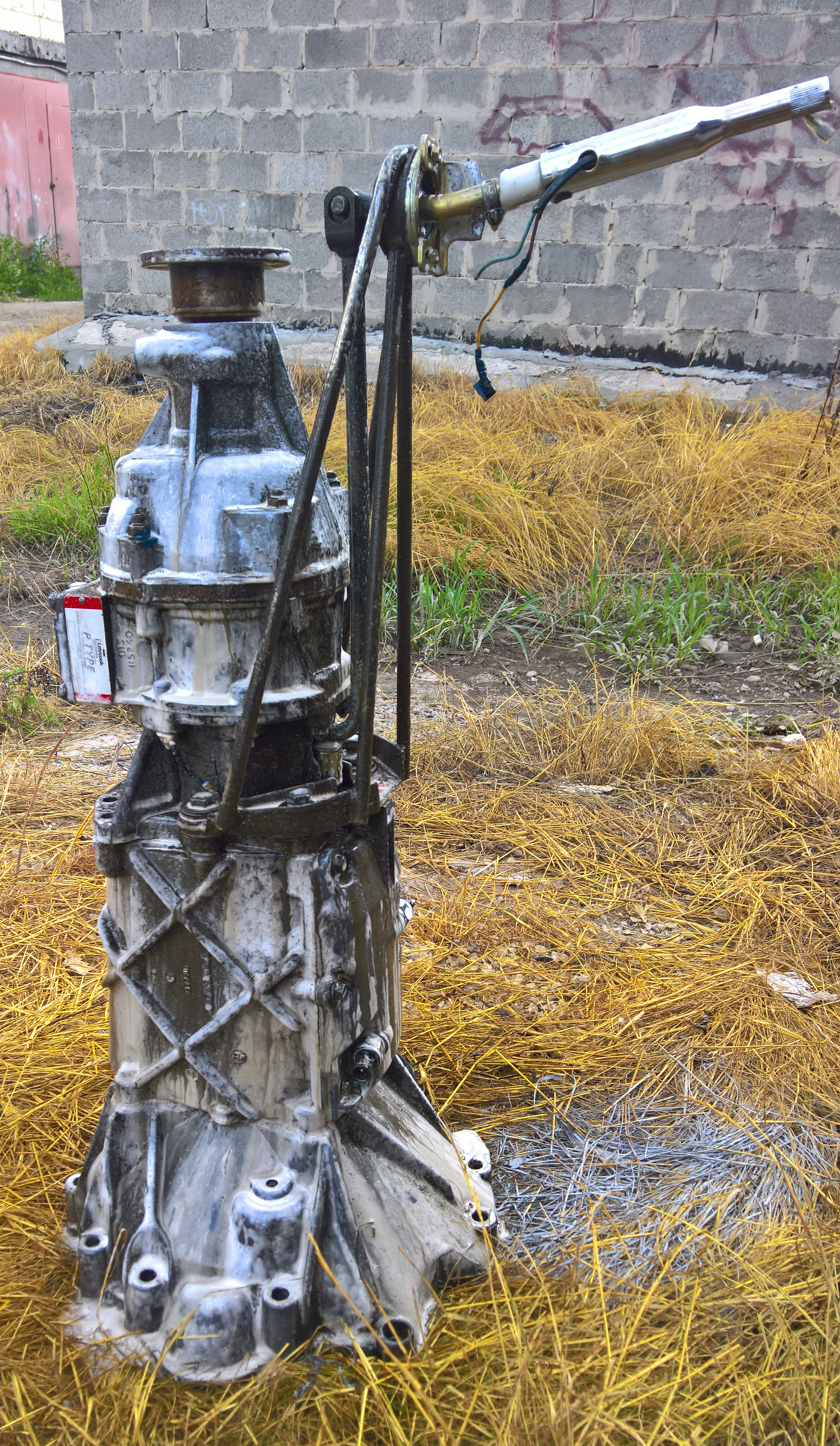

"Донор" от 740й:
Обе КПП, снял и помыл:
Грязи было столько и отходила она так медленно что ушло около 7л солярки, несколько щеток, баллон очистителя тормозов и добрых часа два времени. Однако отмыл все - и колокола и обе коробки внутри и снаружи.

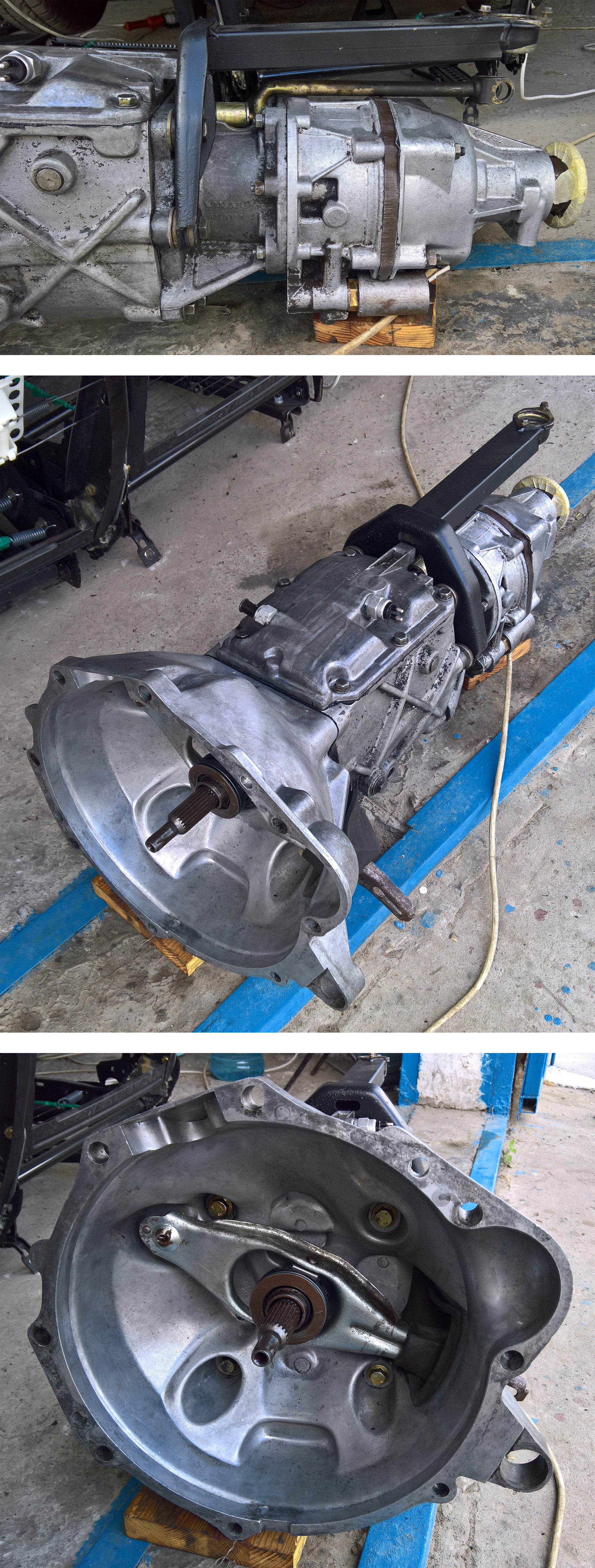

Этап сборки и установки КПП.
Собирал все на бумажных прокладках + тонкий слой хорошего герметика. Ватман имеет толщину примерно 0,2-0,25 что как раз идеально чтобы не нарушать натяги. Сальники заменил вообще все чтоб два раза не ходить.
Протестировал все датчики и работоспособность соленоида. Заменил передний подшипник первичного вала, тот что внутри маховика находится и попутно заменил выжимной подшипник просто потому что неизвестно когда я еще сниму колокол а корзина пока в идеале и ходить должна долго )).
Перед установкой:
Проверил состояние заднего сальника коленвала, состояние стартера и приступил к установке кпп.
Все готово для подъема:
При подъеме коробки использовал гидравличекий домкрат и попросил соседа подстраховать, придерживая ремни сверху. Справились минут за 15 а дальше дело техники.
Коробка на месте:
По кулисе заменил все пластиковые вкладыши, поджал кое где резиновыми колечками и смазал пластичной медной смазкой. Люфтов на кулисе практически нет. При установке КПП понял что выпуск тоже пора чинить - заменил весь тракт от коллектора до глушителя - сделали по месту из алюминизированной трубы.
Итог:
Чудо произошло, ОД работает четко. Выводы пока рано делать, пусть наездит несколько тысяч.
Из коробки не течет, все сухо и красиво. А дальше время покажет.

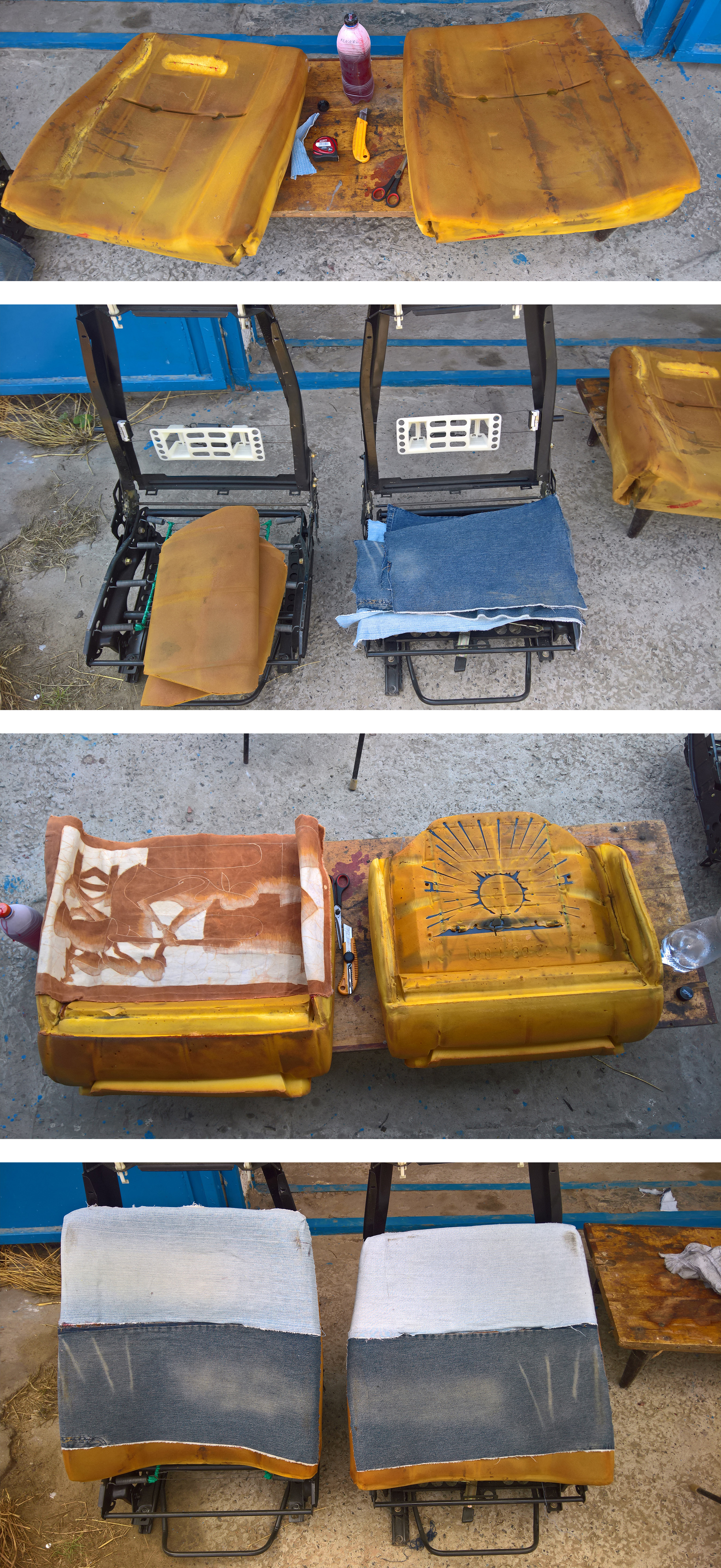

Пока ждал ГБЦ с фрезеровки снял передние сидения и занялся ими.
Собственно хотел их перетянуть новым материалом но когда увидел что есть на рынке из велюра понял что менять ткань пока не буду. Может быть через пару лет и то скорее всего в кожу. Хорошего велюра просто нет, старый заводской велюр качественнее нового современного.
Он конечно очень уставший но мне важны тактильные ощущения от него а они сильно приятнее чем от нового. Это же касается и заводского дерматина.
Разборка показала что каркас живой но все "потроха" уже сильно уставшие и потрепанные. Поролон имеет порывы, сломаны все "направляйки" подголовников, в одном сидении сломана поддержка поясницы. Кроме того до меня их уже пытались ремонтировать но очень колхозно, даже вставили кусок фанеры вместо того чтобы подобрать правильные пружины для подвеса спинки.
В процессе установил и задние подголовники, которые уже несколько лет лежали в гараже и ждали своей очереди. Мелочь но после того как в нас уперся на переезде зазевавшийся товарищ я понял что это просто "маст хэв". Скорость удара была мизерная и он пришелся четко на фаркоп но в салоне это было очень неприятно и подголовники реально работают.

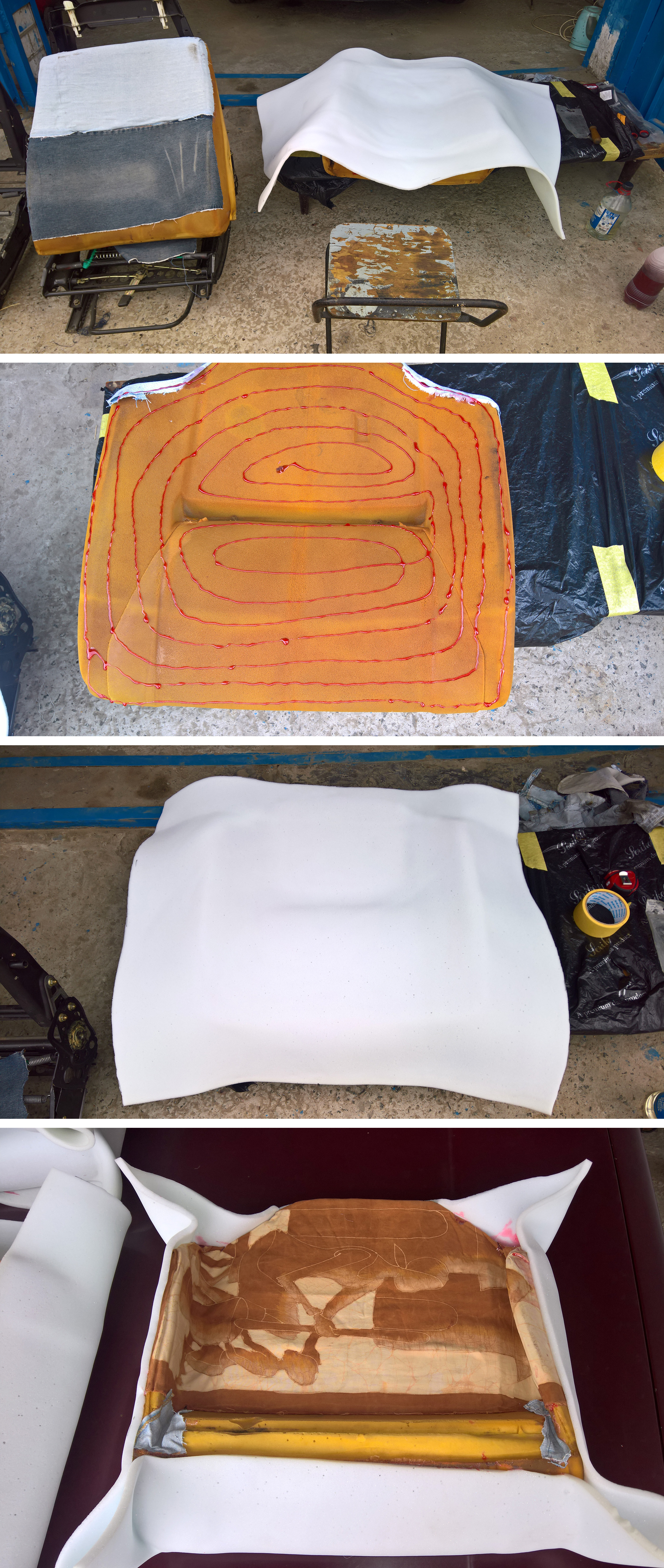

Выпрямив все что погнуто и выбросив все что сломано сделал протяжку всех болтовых соединений каркасов и смазал все движущиеся части, установил исправные направляйки подголовников.
Далее починил и укрепил пружинные рамки сидений и установил все утерянные пружины. Приступил к ремонту поролона. Решил сделать это с помощью проклейки плотной тканью.
Ткань подходит любая, основной критерий - прочность и стойкость к разрыву. Джинс идеально.
Клей должен быть специальный для поролона.
После укрепления поролона решил проклеить сверху дополнительным слоем тонкого поролона (10мм).
Обклеивал оборачивая полностью наружные части, хотя это наверное излишне, хватило бы проклеить только со одной стороны.

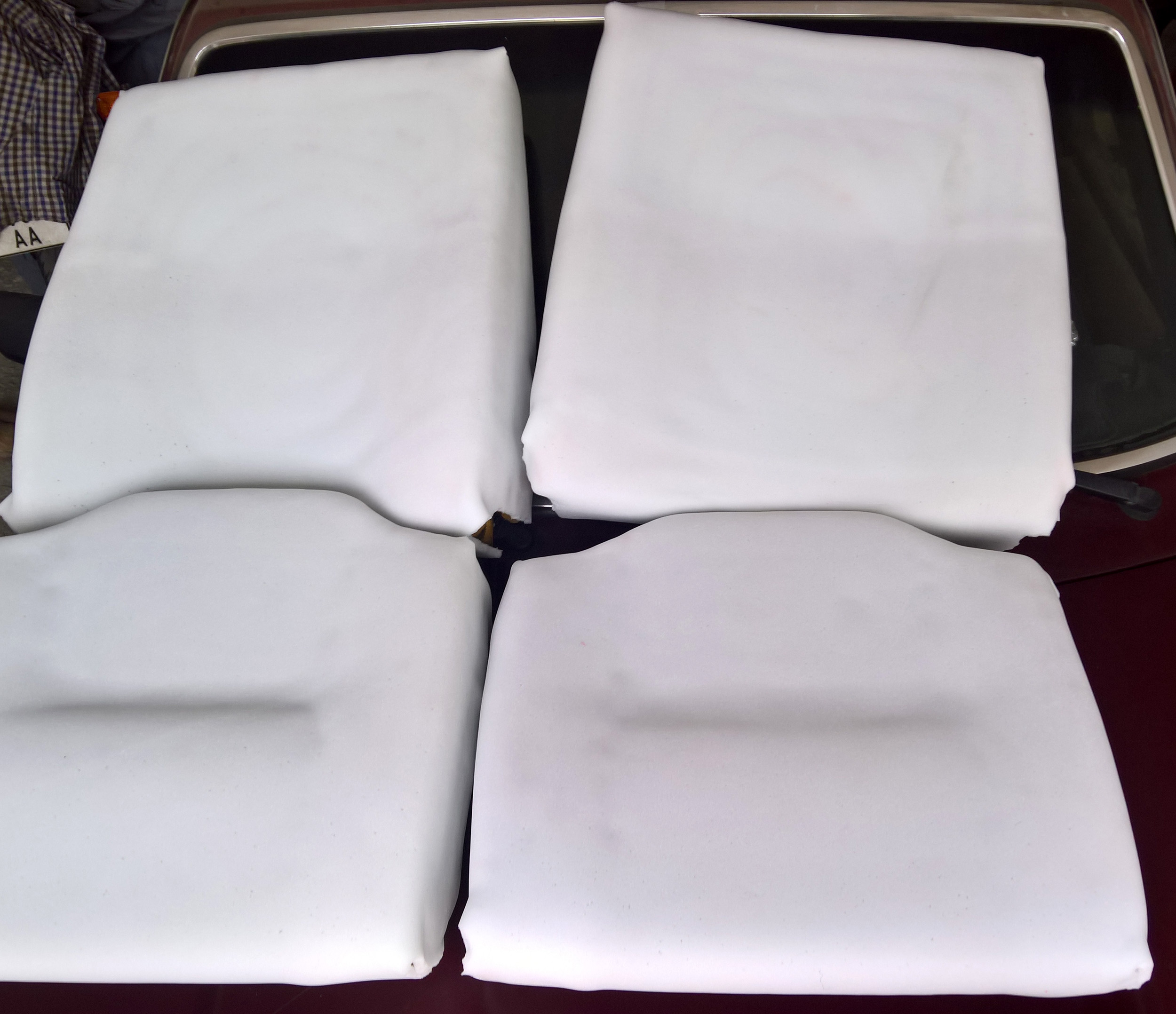

Вот такие "вареники" получились в итоге:
С обтяжкой пришлось попотеть поскольку поролона я наклеил многовато и "пухлость" сидений повысилась значительно. Предварительно хорошенько выстирал ткань (с них сошло немало грязи) и жена зашила несколько мелких дырочек.
Ну и финал:
Не идеал но без перешивки я сделал все что мог )) Результатом доволен - сидения стали крепкими и удобными.

КПП, сцепление и кардан:
- сальник хвостовика ОД (М46) volvo 1232013
- сальник штока кулисы Elring 327 299 (15x21x5/7)
- сальник "колокола" corteco 01034112b (28x40x8)
- выжимной подшипник sachs 3151 189 031
- муфта подвесного подшипника Meyle 512 122 1635
- втулки кулисы Scan-Tech 85.9638.1
- шаровое гнездо кулисы GP V0 1232173
- масло в коробку MPM ATF Dexron III F/G синтетика

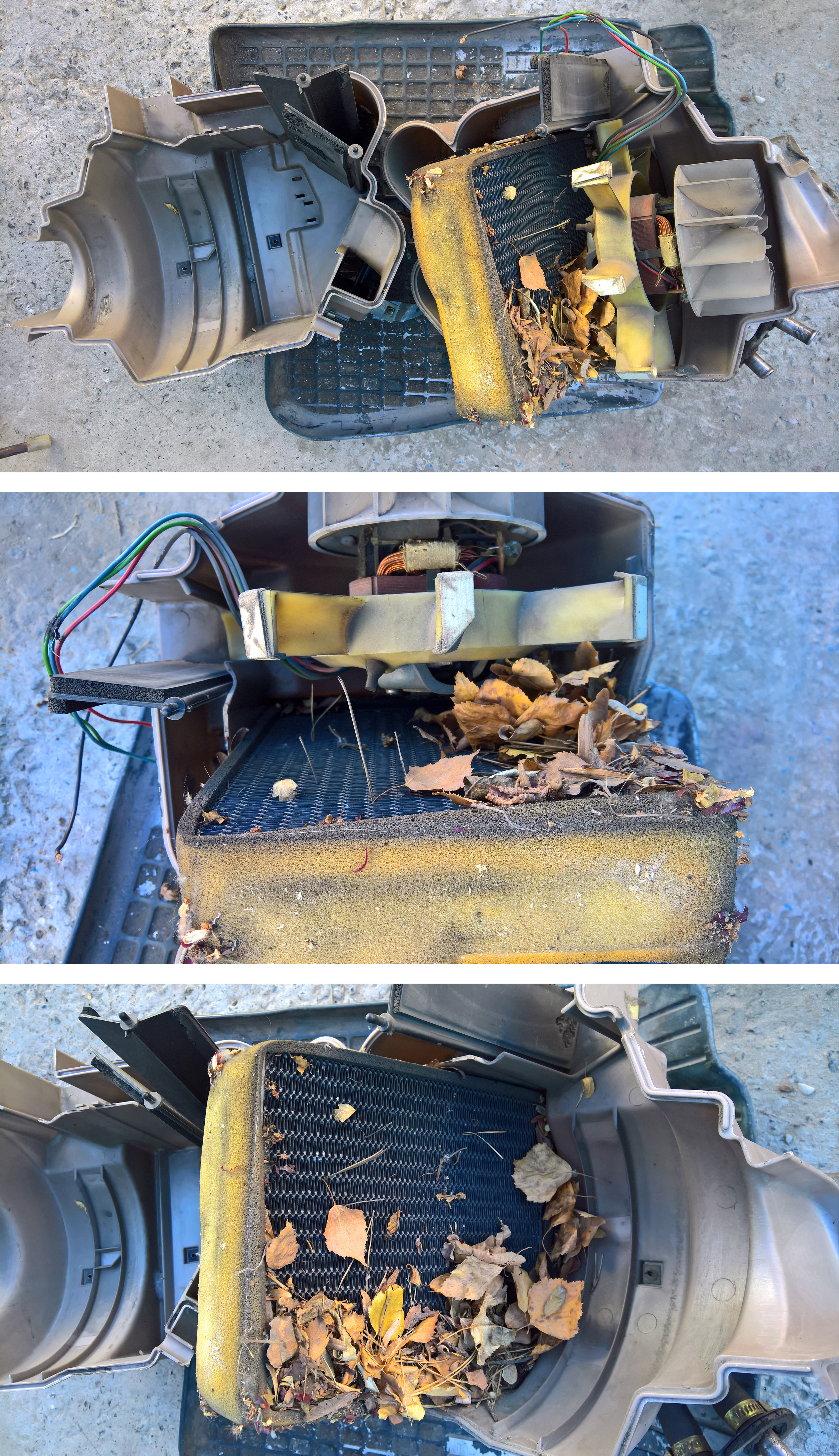

Еще один этап этого большого ремонта, который я откладывал до последнего ))
Печка.
Прошлой зимой сначала загудел а затем остановился моторчик печки. Летом она была не нужна, но вот опять холода.
Очень не хотелось туда лезть, но надо было это сделать и добраться до него без разборки печки никак.
В общем я себя практически заставил начать ее демонтаж.
Как и ожидалось, когда я ее вытащил на свет салон и торпеда приобрели вид взрыва макаронной фабрики:
Пациент:
Внутри тоже осень:
