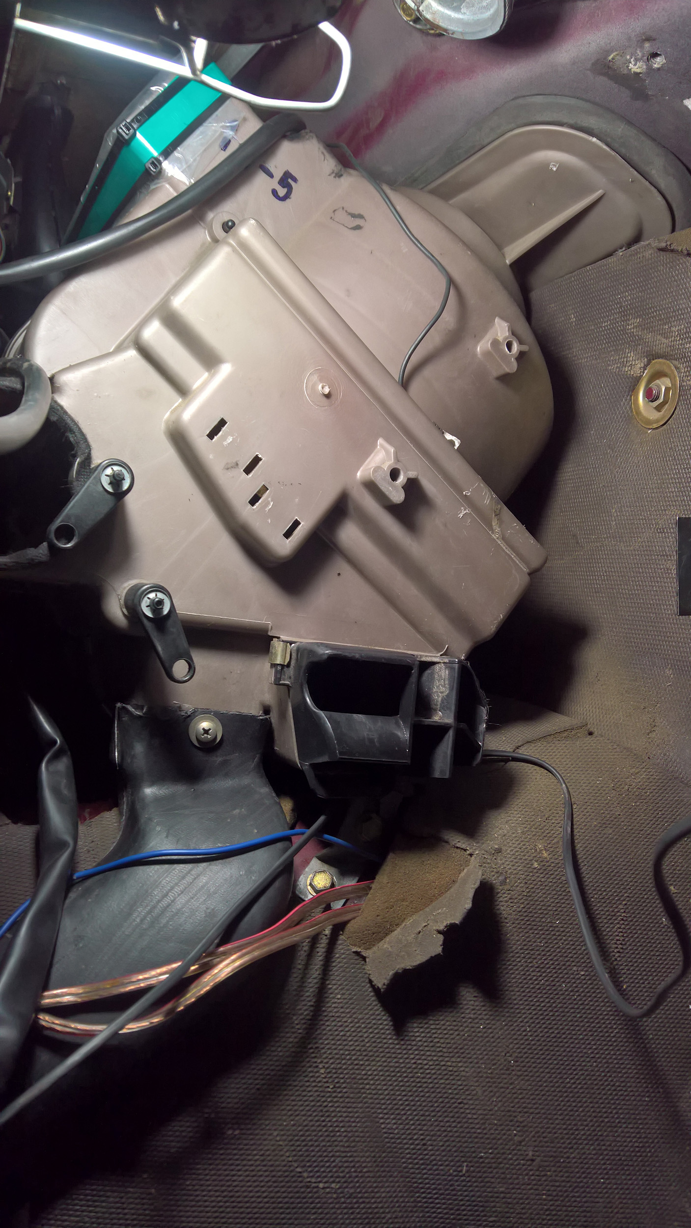

По подкапотной проводке у меня в планах была обжимка и пропайка коннекторов но когда я немножко ковырнул ее то понял что ее надо просто менять, причем всю. Распустил моторную "косичку" проводов и увидел, что многие из них местами вообще не имеют изоляции а медь практически превратилась в труху. Как оно вообще работало - загадка. В общем пришлось резать провода "по самые помидоры" - в месте где коса проводов проходит моторный щит.
Срезал по одному проводку - менял на новый, все хорошенько пропаивал и изолировал. Благо были в гараже и обжимные клещи и медные авто провода. В конце все упрятал в гофры и уложил компактно чтобы ничего не торчало и не висело.

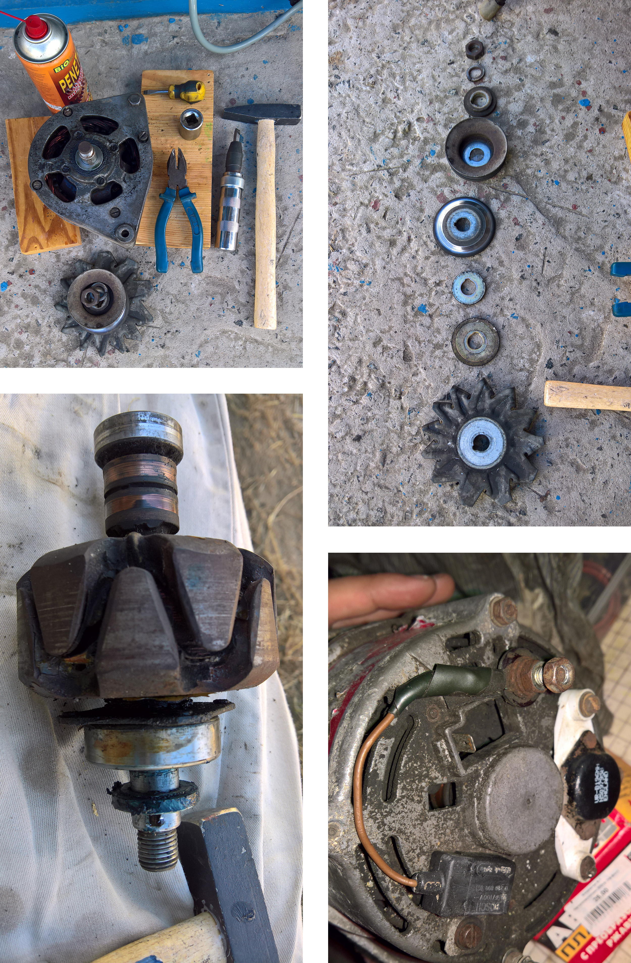

Продолжу. Генератор:
Все что я о нем знал - он очень страшненький и я к нему еще не прикасался. Люфтил он уже прилично и я решил его чуток обновить.
Разборка показала что к нему не прикасался не только лишь я, но мало кто мог это сделать ранее )
Шпильки прикипели так что пришлось их резать и высверливать ("...мы высверливали курятину из стояков!" (с) Жванецкий). А к винтам пришлось применить ударную отвертку.
Но вот далее все пошло как по маслу (хвала съемнику!). Заменил оба подшипника, щеточный узел с регулятором и все шпильки. Контактные кольца прошлифовал наждачными шкурками чтобы убрать неравномерность выработки. Ну и покрасил, как же без этого (во первых это красиво).
To be continued....

Еще один этап этого большого ремонта, который я откладывал до последнего ))
Печка.
Прошлой зимой сначала загудел а затем остановился моторчик печки. Летом она была не нужна, но вот опять холода.
Очень не хотелось туда лезть, но надо было это сделать и добраться до него без разборки печки никак.
В общем я себя практически заставил начать ее демонтаж.
Как и ожидалось, когда я ее вытащил на свет салон и торпеда приобрели вид взрыва макаронной фабрики:
Пациент:
Внутри тоже осень:
rabbit
Сообщения: 424
Откуда: Львов
Автомобиль: volvo 244 GL
Re: Теплый ламповый 244 GL
Сообщение rabbit » Пн сен 20, 2021 8:43 pm
В моторчике "умерли" втулки, поэтому купил другой.
Все хорошенько прочистил и продул:
Собрал на герметик и запихнул ее обратно:
Заодно снял, почистил и уплотнил все стыки воздуховодов.
Прилично повозился с проводами, заменил лампочки подсветки, упразднил прикуриватель.
Теперь печка снова работает как надо.
