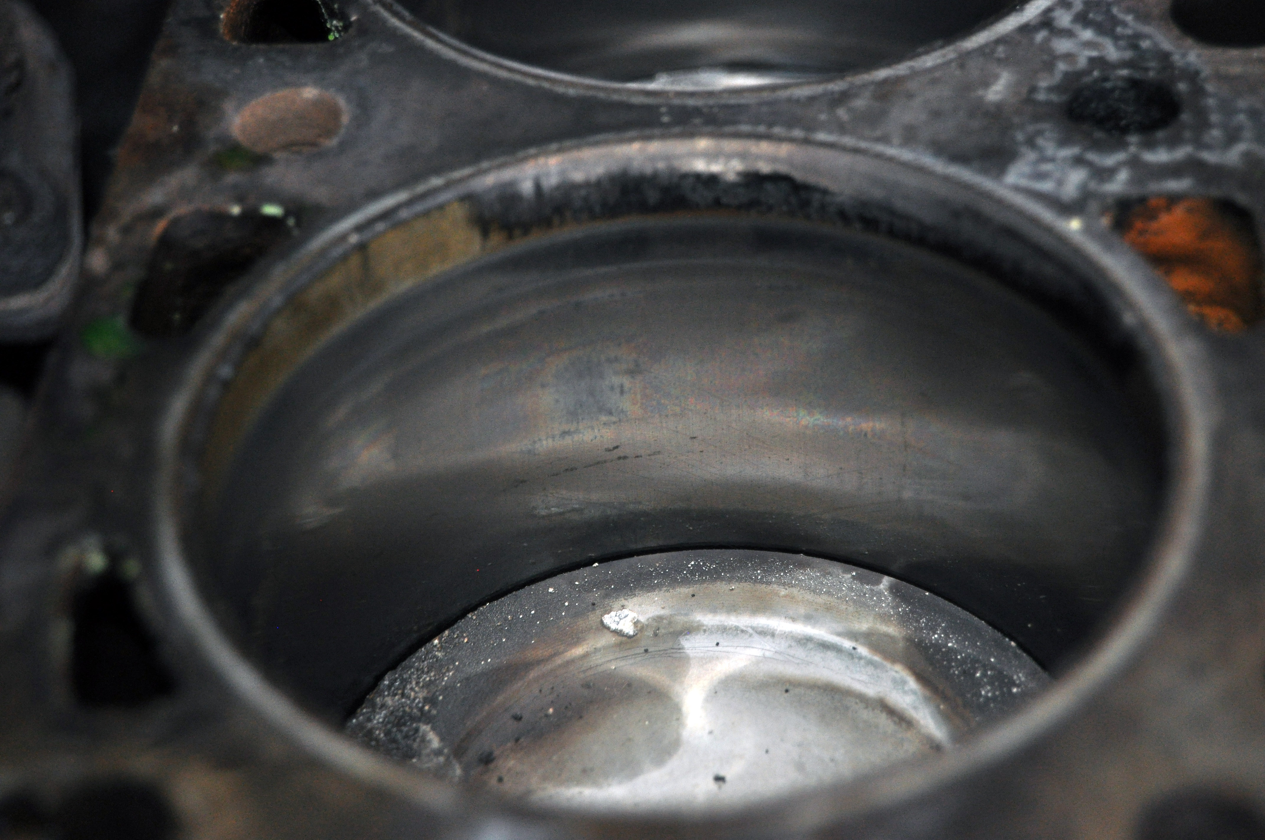

остатки хона еще можно местами разглядеть но его уже почти не осталось.
Впрочем "ступеньки" нет и я пока в КШМ не лезу. Расход масла был примерно 100г / 1000км до ремонта ГБЦ, посмотрим как будет теперь. Расход масла сильно зависел от оборотов, в городском режиме я не доливал масло между заменами а если по трассе при 3000+ оборотов то 100г / 1000км.

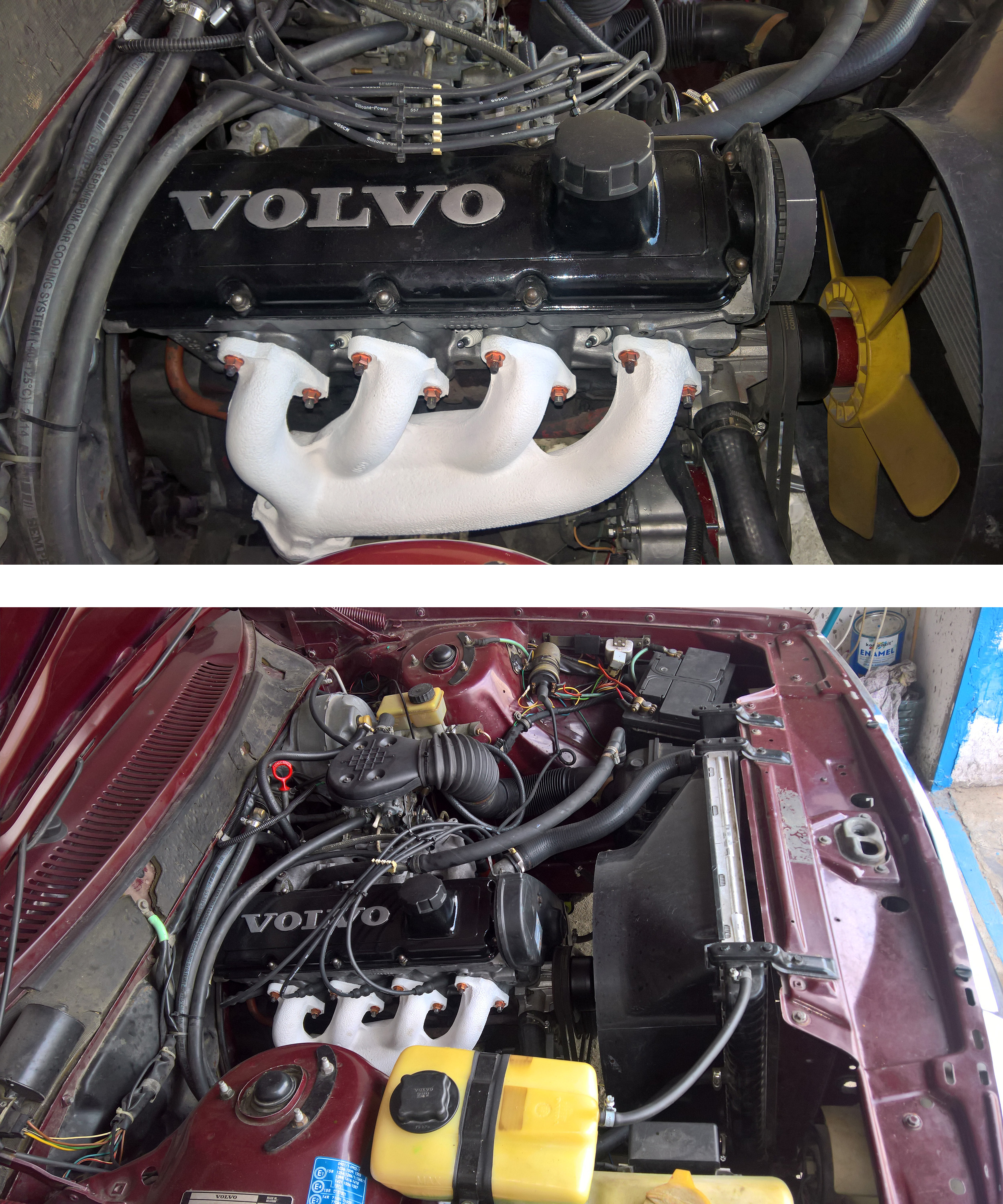

Давно хотел проверить как себя покажет термостойкая краска. Как раз представился случай и я "задул" ею выпускной коллектор, который обычно выглядит страшненько. Это по сути порошковая краска в "баллоне".
По инструкции ее нужно прогреть до 160С в течении получаса, думаю что она неплохо запеклась от тепла коллектора. Так или иначе она не сгорела, не пожелтела и пока что никак не изменилась за несколько дней езды. Посмотрим что с ней будет со временем.
Коллектор кстати поставил на медные гайки. Свечи, естественно тоже заменил и залил свежую "охлаждайку".
Первый старт показал что собрано все верно но образовалась небольшая течь ОЖ в районе патрубков печки, которую оперативно устранил, прогрел двигатель и дал ему поработать сначала без нагрузки, постепенно добавляя обороты.
Сразу же стало ясно что двигатель до и после ремонта ГБЦ это два разных мотора ))).
Такой ровной работы на всех режимах, такого мгновенного старта и таких холостых раньше не было.
Фактически она уверенно и ровно держит 300-400 rpm холостые но так издеваться я не стал и выставил сначала чуток завышенные а после небольшой обкатки понизил до паспортных 750.

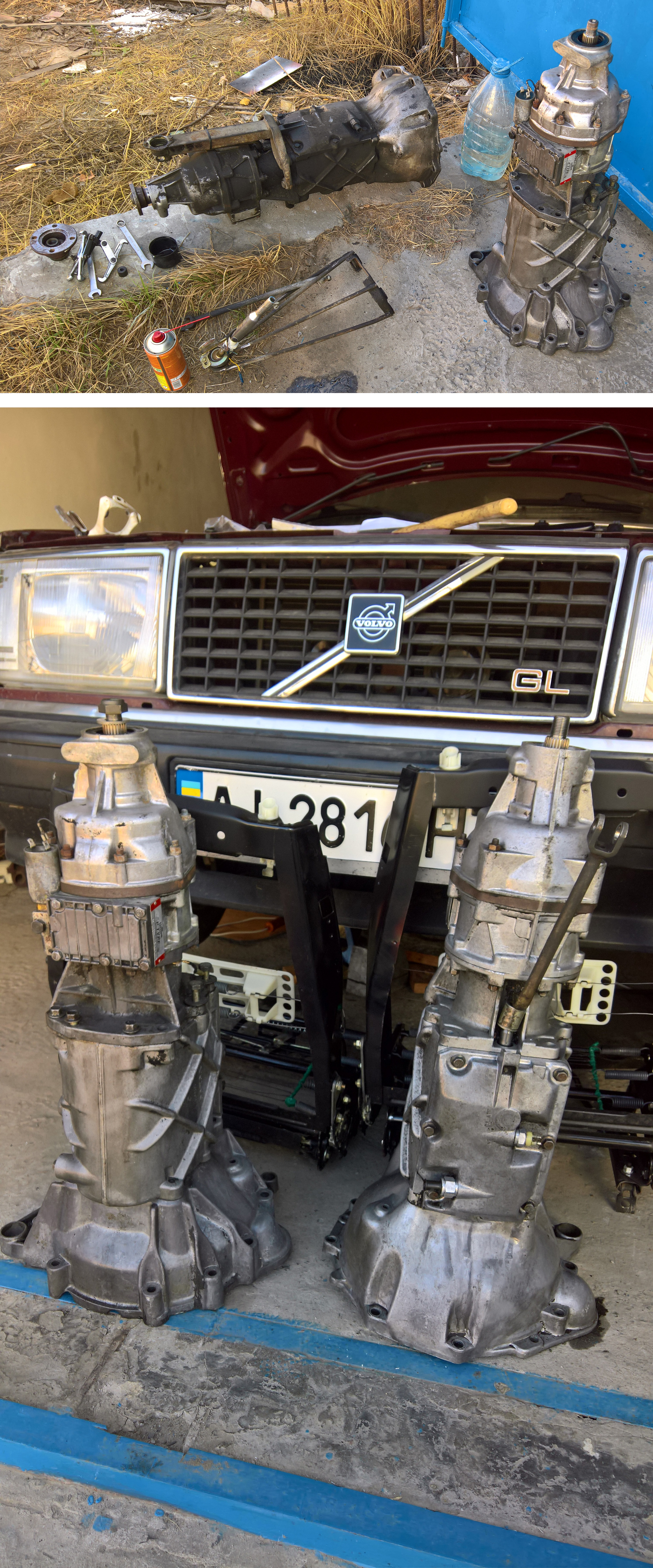

КПП.
Собственно последний год я фактически ездил без пятой передачи на моей М46. Вернее она включалась только в определенные благоприятные дни лунного цикла. Протекал сальник штока и сальник хвостовика, отчего она вся была в масле, которое приходилось постоянно доливать.
В общем дальше откладывать было уже некуда, тем более что с прошлой осени в гараже лежала еще одна М46 (запасной "кот в мешке"). Я рассчитывал из двух хромых котов собрать одного живчика. Но вышло иначе.
"Донор" от 740й:
Обе КПП, снял и помыл:
Грязи было столько и отходила она так медленно что ушло около 7л солярки, несколько щеток, баллон очистителя тормозов и добрых часа два времени. Однако отмыл все - и колокола и обе коробки внутри и снаружи.
Скажу еще за снятие. Снимал я коробку в одиночку в гараже без ямы, подняв машину на стойки и пеньки.
Продел два буксирных троса под хвостовик и под колокол, открутил все что нужно, затем потихоньку выдавил коробку из сцепления и в несколько этапов опустил на ремнях на землю.
Устал сильно из-за того что много раз пришлось нырять под машину и обратно, кантовать обе коробки, крепатура была такая как будто после хорошей тренировки в зале. Но это все равно триумф мозга над грубой силой ящитаю ))) Обычно для этого нужна яма и двое людей.

Дальше - веселее.
Частично разобрал обе коробки для дефектовки.
По первым 4 передачам обе коробки были в отличном состоянии без видимого износа и видимой разницы, поэтому решил оставить эту часть от моей проверенной коробки. Заменил только те сальники что текли.
А вот по овердрайву оказалось что мой овердрайв в лучшем состоянии чем у донора )) Немножко получше но все же. Так что оставил и его )))) Но конечно же все перебрал, отчистил, отмыл, продул. фильтр был забит основательно да и в каналах частичек хватало.
Перед сборкой ОД:
Хотел заменить все резиновые колечки, но времени ждать их 2 недели не было поэтому заменил только некоторые которые удалось подобрать. Никаких видимых дефектов я не обнаружил ни по фрикционам ни по обгонной муфте и вообще нигде. Нутромеров у меня нет и я не стал промерять то что не видно глазу а решил просто собрать все обратно в надежде что промывка, переборка и правильное масло сделают чудо.

ХХ и работа двигателя на обкатке ГБЦ:
https://youtu.be/_bvJBza8bO4
Вибраций которые докучали раньше больше нет. То ли дело было в клапанах то ли в проводке - я этого уже не узнаю. Да и ладно )
Артикулы по некоторым запчастям, которые устанавливал.
ГБЦ:
- ремень ГРМ Contitech CT643
- болты ГБЦ Elring 820 512
- ролик ГРМ Powergrip T41081
- прокладка "штанов" Reinz 71-22642-20
- прокладка выпускного коллектора Elring 599 906
- прокладка ГБЦ Elring 599 050
- прокладка крышки ГБЦ Reinz 712697110
- прокладка впускного коллектора Elring 599 913
- сальник распредвала Elring 336 998
- демпферы клапанов Volvo 3514432
- сальники клапанов Volvo 1306630
КПП, сцепление и кардан:
- сальник хвостовика ОД (М46) volvo 1232013
- сальник штока кулисы Elring 327 299 (15x21x5/7)
- сальник "колокола" corteco 01034112b (28x40x8)
- выжимной подшипник sachs 3151 189 031
- муфта подвесного подшипника Meyle 512 122 1635
- втулки кулисы Scan-Tech 85.9638.1
- шаровое гнездо кулисы GP V0 1232173
- масло в коробку MPM ATF Dexron III F/G синтетика
прочее:
- регулятор - щеточный узел генератора VR8196MH
- помпа INA 538049610
- фильтр масло Mann W917
- фильтр воздушный Mahle LX59
- гайки выпускного коллектора, медь М8 Х 1,25
