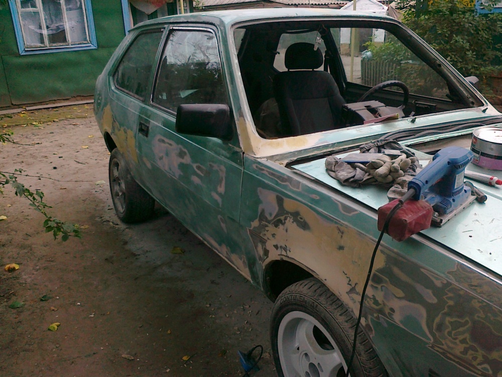

Глава Девятая: Покраска Автомобиля
После поварки, авто надо красить. Долго думал, отдать кому-то или самому заняться, время свободное было. Готов был купить себе компрессор и краскопульт. Поспрашивал, кто и за сколько сможет покрасить авто, цены были от 4000 грн до 10 000 тыс грн. Я решил подготовить авто сам, а покрасит знакомый моего папы. Купил материалы: грунт - Novol 131, шпатлевка - Novol универсальная, наждачную бумагу, растворитель, шпателя, Краску - Mobihel Osoka (308), Лак - Duxon. Через дня три приехал поменял краску на Темно зеленую, через неделю, приехал поменял обратно на осоку.Изготавливал автомобиль долго и нудно, много переделывал. Опыта в малярке - ноль, только прочитанные статьи в интернете. Пришло время знакомого папы хотя бы посмотреть на автомобиль, но ему было так влом что-то смотреть, куда-то ехать, а красить и подавно! Я попросил у него компрессор, краскопульт и поехал красить сам. Все было советского производства. Вообщем, качество инструментов меня не порадовало. Но после нескольких дней мучений и тренировок автомобиль покрасил. Получилось неплохо!
Цена вопроса: подсчитывается.
Покрасил
Грунт - 3
Грунт - 2
Грунт - 1
Попытки вышпатлевать - 2
Попытки вышпатлевать - 1
Последний раз редактировалось DonSpartak Пт сен 23, 2011 6:32 pm, всего редактировалось 1 раз.

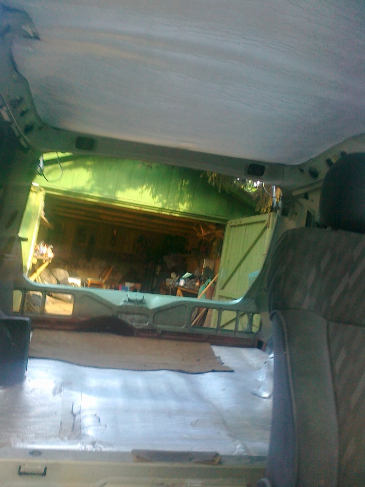

Глава Десятая: Шумоизоляция
В планах на авто была установка шумоизоляции. Начал узнавать цены на шумку, цены были разные: от 60 грн/ 1кв.м до 130 и выше. Тогда я пошел в Эпицентр и взгляд пал на шумоизоляцию для домов за 30 грн/1кв.м толщиной 5 мм. Эта цена меня устраивала. За 60 грн можно было найти автомобильную с толщиной 2 мм. Минус шумки для домов было то, что ее надо было садить на клей. Купил я 10 кв. метров, с запасом! :P Весила она кг 3-4. Купил клей для плитки 30 грн, но он плохо клеил шумку. И еще один клей - Дракон, 16 грн - 800мл, плюс двухсторонний скотч. Взял все эти материалы и принялся за работу. :moil: Запихнул шумку везде, где долез. Получилось хорошо, шума стало намного меньше.
Цена вопроса: шумка - 300 грн (37,5$), клей - 46 грн (6$), скотч - 40 грн (5$).
салон
двери
салон и потолок
Последний раз редактировалось DonSpartak Пт сен 23, 2011 7:02 pm, всего редактировалось 1 раз.
