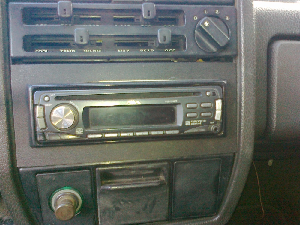

Глава Шестая: Музыка
При покупке в автомобиле стояли динамики с каких-то советских колонок в задней полке и магнитола кассетная - Днепр (кому надо, пишите). Магнитолу решил заменить и добавить немного динамиков. Купил магнитолу за 200 грн с AUX-выходом и 2 динамика Philips по 16 см. Динамики советские были с оборваными проводами, я их перепаял и поставил в передние карты, перед тем усилил места крепления фанерой. В полку вставил динамики Philips. Также на передние динамики приобрел решетки по 16 см. После установки музыки в автомобиль в заде были дырки под штатную акустику, их надо было чем-то закрыть. Я купил две решетки по 10 см, но под эти решетки надо что-то впихнуть. Ничего особо не влазило и я разобрал компьютерные колонки, которые лежали без дела. Динамики влезли. Все подключил, играет хорошо. по соотношению : цена/качество (наверное, главное соотношение).
24.09.2011
Поездив дня три с этой музыкой, захотел переделать, так как передние динамики плохо играют. Решено поставить овалы в полку, а динамики Филипс 16 см в передние карты.
Цена вопроса: Магнитола - 200 грн, Динамики Philips 16 см - 100 грн, Овалы - 200 грн, решетки - 50 грн, провода - 16 грн.
усиленные крепления динамиков в картах
Задние динамики - будут в передних картах
Овалы DLS - будут в задней полке
Магнитола AIWA CDC-X104EE
Последний раз редактировалось DonSpartak Пн сен 26, 2011 11:41 am, всего редактировалось 4 раз(а).

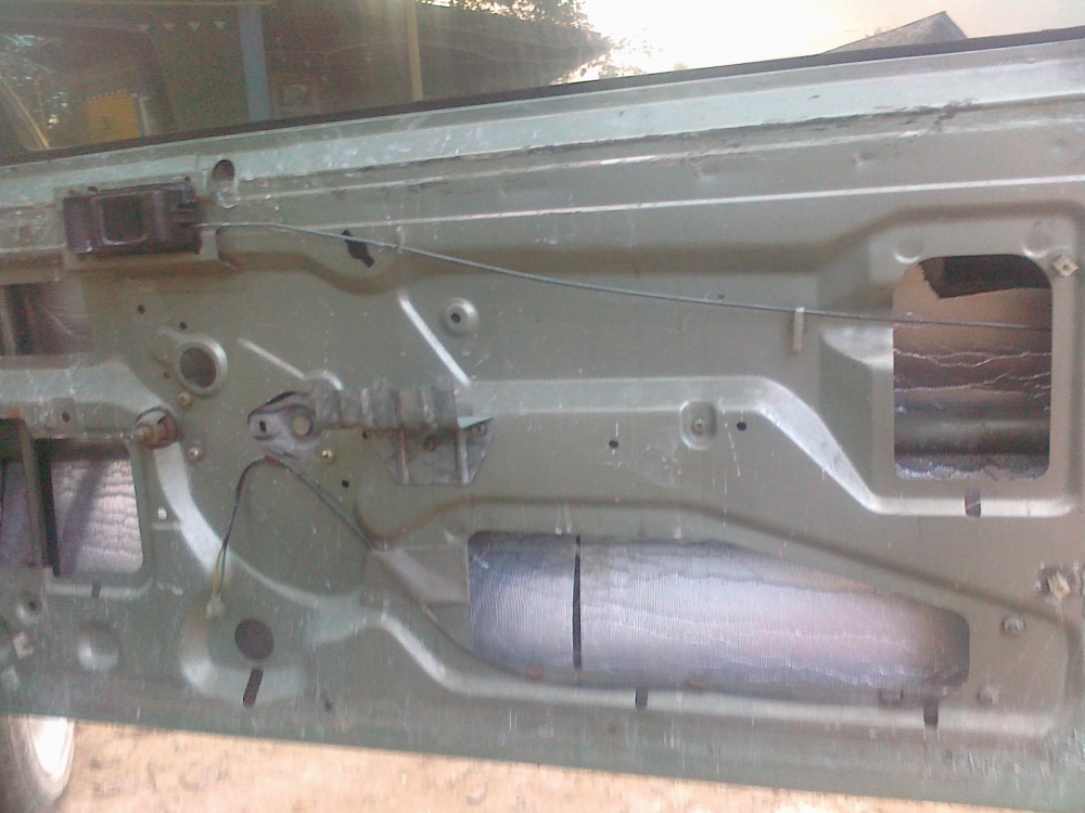

Глава Десятая: Шумоизоляция
В планах на авто была установка шумоизоляции. Начал узнавать цены на шумку, цены были разные: от 60 грн/ 1кв.м до 130 и выше. Тогда я пошел в Эпицентр и взгляд пал на шумоизоляцию для домов за 30 грн/1кв.м толщиной 5 мм. Эта цена меня устраивала. За 60 грн можно было найти автомобильную с толщиной 2 мм. Минус шумки для домов было то, что ее надо было садить на клей. Купил я 10 кв. метров, с запасом! :P Весила она кг 3-4. Купил клей для плитки 30 грн, но он плохо клеил шумку. И еще один клей - Дракон, 16 грн - 800мл, плюс двухсторонний скотч. Взял все эти материалы и принялся за работу. :moil: Запихнул шумку везде, где долез. Получилось хорошо, шума стало намного меньше.
Цена вопроса: шумка - 300 грн (37,5$), клей - 46 грн (6$), скотч - 40 грн (5$).
салон
двери
салон и потолок
Последний раз редактировалось DonSpartak Пт сен 23, 2011 7:02 pm, всего редактировалось 1 раз.
