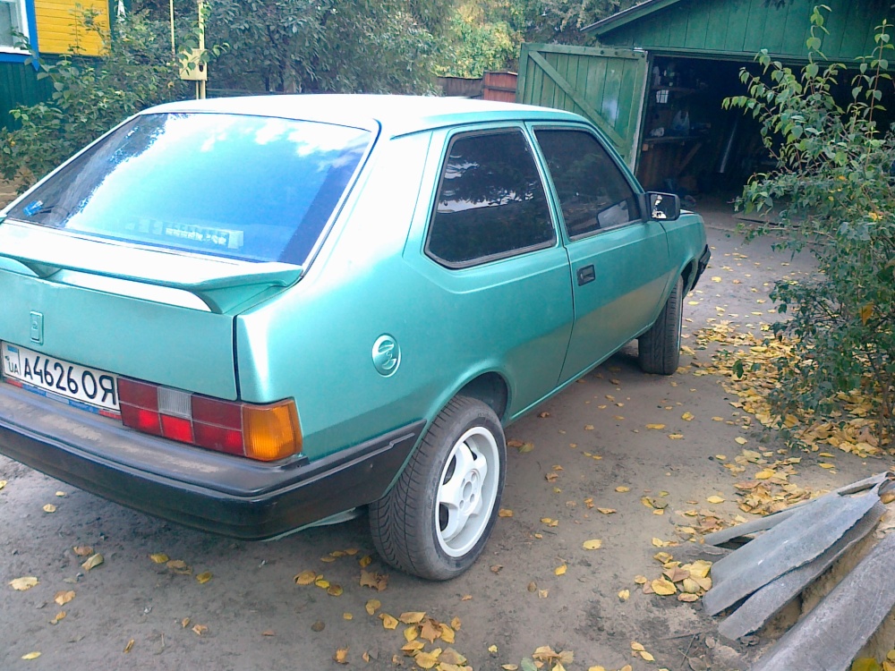

Глава Вторая: Колеса
На автомобиле стояли Титановые колеса 15-го радиуса (4-100, ЕТ 35, 7J), с резиной 195/55 на передней оси и 195/65 на задней оси.Было три диска Centra (made in Germany) - два диска на задней оси и одно, как запаска в багажнике с резиной 205/55 и два диска Unknown (made in Italy) - стояли на передней оси. Еще была запаска стандартная в капоте.
После покупки авто, я решил проверить давление в шинах. Они были спущены,где-то по 1 атмосфере во всех 4-х. Я накачал их, машина стала более управляемая. Уже бывший владелец сказал, что колесо что в багажнике пробито и оно должно стоять на передней оси. Я поехал на шиномонтаж клеить колесо. Заклеили, но я сказал не балансировать, а зря. Эти гады налили туда, где-то 1,5 литра воды, но это я узнаю позже. Поставил колесо на место и руль стало трепать на скорости еще больше. Я был в шоке.
Мне еще не нравилось, то что диски разные, и я попробовал поискать еще один диск Центра. Поиски закончились нечем. Потом, думал купить другой комплект дисков. Передумал, надо было экономить, так как денег на ремонт надо было много и на более важные вещи.
Как-то, я открыл сайт Драйв2.ру и увидел там 8-ю Эволюшен с дисками покрашенными в разные цвета, справа - один цвет, слева - другой. Я решил поставить на одну сторону диски одного типа, на другую - другого и покрасить их в белый, резину на задних колесах заменить на 205/55. Но 205 б/у я не нашел и купил 195-ю Континенталь с остатком протектора 6 мм. Купил краску 204 и поехал на шиномонтаж бортировать колеса. Перед разбортировкой проверили передние колеса на балансировку. Оба очень сильно розбалансированы. С того что клеили вылили воду - 1,5 литра. Я покрасил колеса, собрал, отбалансировал, поставил на каждую сторону разный тип дисков. На скорости руль перестало трепать. Я был доволен результатом.
Цена вопроса: пара резины - 600 грн (75$), краска 204 - 220 грн (28$), шиномонтаж - 150 грн (19$).

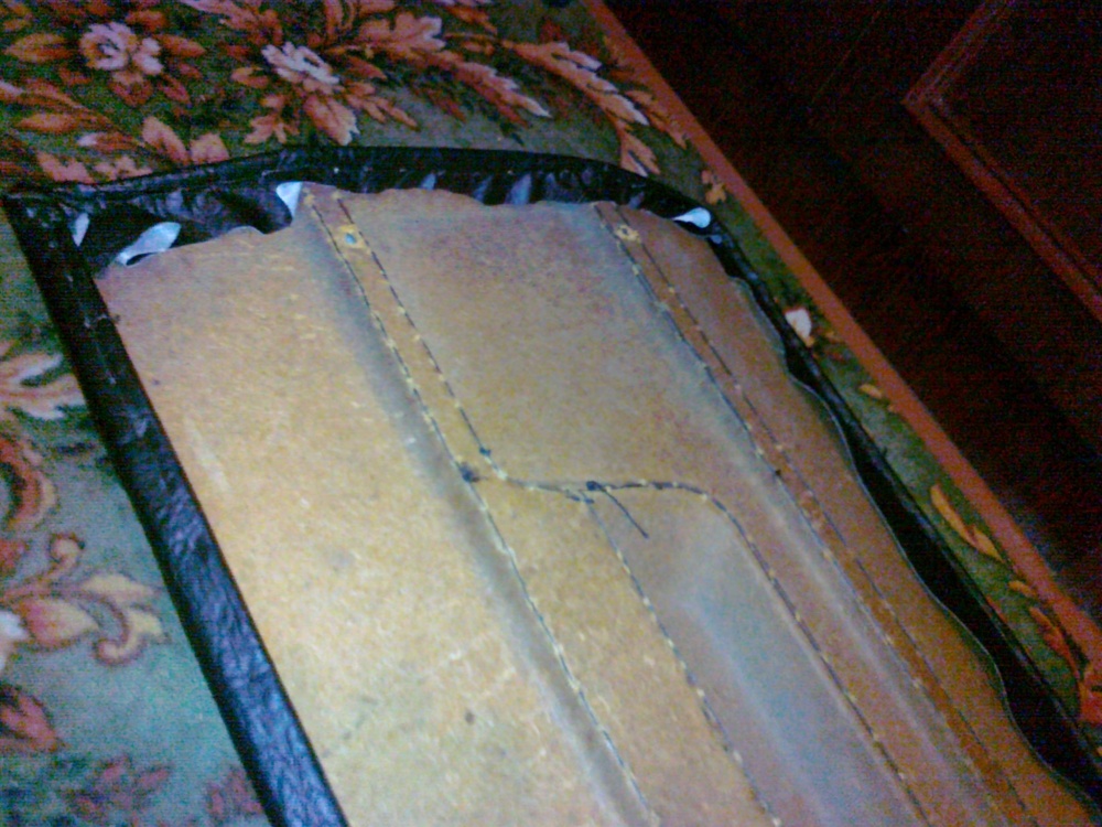

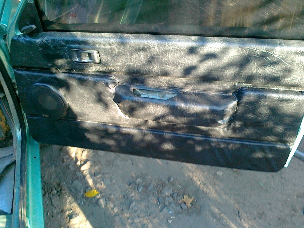

Глава Пятая: Перетяжка дверных карт и задней полки
В автомобиле карты были в не очень хорошем состоянии, а задняя полка была перетянута кожзамом. Только этот кожзам был уставшим и я решил перетянуть и полку кожзамом и карты. Поехал в магазин стройматериалов, там нашел обшивку для дверей. Продавался этот материал на погонный метр с шириной куска 141 см. Материал мне понравился, качество хорошее и производство - Польша. Цена была 60 грн погонный метр. Я купил 5 метров. Потом зашел купил тюбиков 6-7 клея и 5-6 катушек капроновой нитки и 3 крючка. Потом сидел и прошивал карты, как прошивают обувь на заводах ( папа научил). Получилось нормально, карты обновились. Затем очередь дошла до задней полки. У нее не было жесткости и я усилил ее фанерой с толщиной 10 мм и плюс две металлические пластины на концах, как крепление полки. Заднюю полку не прошивал, посадил материал на клей. Держится хорошо и вид не плохой.
Цена вопроса: Фанера - нашел в гараже, кожзам - 300 грн (38$), клей - 40 грн (5$), нитки и крючки - 40 грн (5$).
полка усилена фанерой
вид сверху
Передние карты в процессе прошивки
вид снизу
на авто
задние карты
Все собрано...

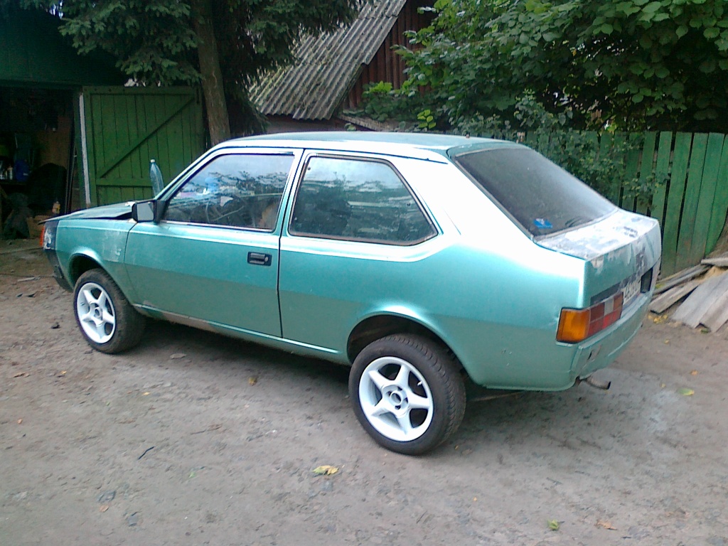

Глава Седьмая: Занижение задка
Автомобиль изначально был очень завышен ( задняя часть). Мне очень хотелось его занизить. Но как рессоры опустить??? Спросил у рихтовщика одного, он сказал что это надо их греть,занижать, а потом наново калить. Процесс, я понял, не из легких и не из дешевых. Решено самому их занизить кувалдой. Поставил машину на опоры, снял рессоры и замерял высоту дуги. Она была 25 см (это высота от пика дуги до средины между ушами крепления, если натянуть нитку или положить на доску). Я взял кувалду, положил рессору на рельсу и начал ее бить. Долго ее колотил, а результат - 2 см и это только первая рессора! :( Тогда я выровнять рессоры по прессом. Нашел подходящее место и с помощью домкрата придал рессорам ровное положение вместо дуги. За часов 12 такого исправления, я ничего не получил. Высота была та же. Тогда я продолжил колотить их кувалдой. Устал ужасно, но допился результата в 20,5 см на каждой рессоре. Поставил на машину. Да, стало ниже, но не так как я хотел. Так что я хочу занизить задок еще, ну хотя бы до 16-17 см. Может кто что посоветует, буду благодарен!
24.09.2011
В субботу забирал машину со стоянки и обратил внимание, как я ее поставил... Задок занижен!! Вот такого занижения я хочу добиться.
Заниженый задок

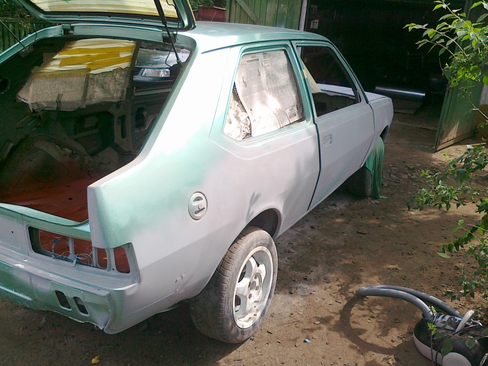

Глава Девятая: Покраска Автомобиля
После поварки, авто надо красить. Долго думал, отдать кому-то или самому заняться, время свободное было. Готов был купить себе компрессор и краскопульт. Поспрашивал, кто и за сколько сможет покрасить авто, цены были от 4000 грн до 10 000 тыс грн. Я решил подготовить авто сам, а покрасит знакомый моего папы. Купил материалы: грунт - Novol 131, шпатлевка - Novol универсальная, наждачную бумагу, растворитель, шпателя, Краску - Mobihel Osoka (308), Лак - Duxon. Через дня три приехал поменял краску на Темно зеленую, через неделю, приехал поменял обратно на осоку.Изготавливал автомобиль долго и нудно, много переделывал. Опыта в малярке - ноль, только прочитанные статьи в интернете. Пришло время знакомого папы хотя бы посмотреть на автомобиль, но ему было так влом что-то смотреть, куда-то ехать, а красить и подавно! Я попросил у него компрессор, краскопульт и поехал красить сам. Все было советского производства. Вообщем, качество инструментов меня не порадовало. Но после нескольких дней мучений и тренировок автомобиль покрасил. Получилось неплохо!
Цена вопроса: подсчитывается.
Покрасил
Грунт - 3
Грунт - 2
Грунт - 1
Попытки вышпатлевать - 2
Попытки вышпатлевать - 1

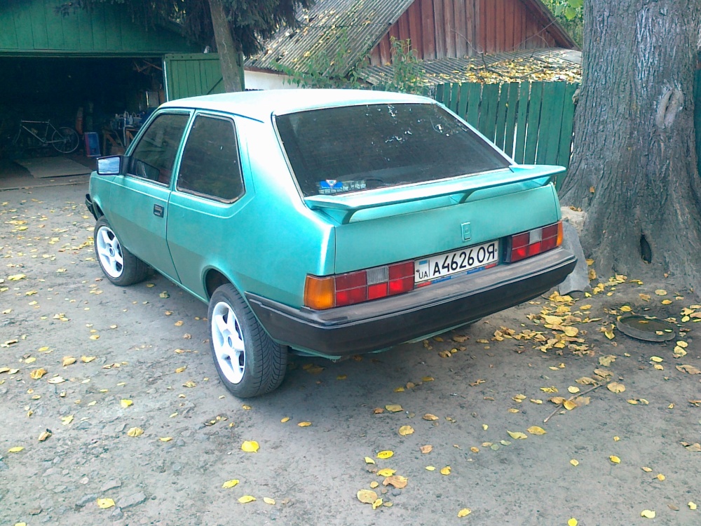

Глава Двенадцатая: Сборка автомобиля
После покраски начал собирать автомобиль. Собрал весь салон, поставил фары, стекла, зеркала. Не ставил радиаторную решетку и бампера. И тут захотел я открыть капот, а воздухозаборник на капоте был не закреплен. Он упал, сам треснул и капот поцарапал. Только покрасил и сразу царапина по средине капота. :( Решено рисовать полосы на капоте.
Вот фото. Там видна царапина.
Царапина на правой полосе
