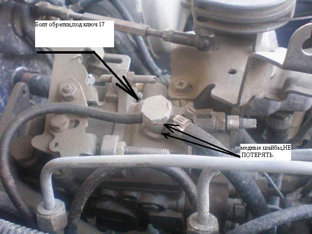

Блин,процедура минутная,открутить болт обратки с ТНВД,и залить соляру,никаких хитрых ключей,обычный накидной(размер не помню 17-19),не надо трогать форсунки и их трубки-об этом никто не писал.А мотор после переборки заводят именно так,чтобы не насиловать стартер и не гонять ТНВД на сухую,через отверстие под болт обратки заполняют ТНВД солярой.Если выработало и заглохло,значит фильтр и прочая требуха до бака,если не завёлся значит УОВ,ТНВД и форсы.

Сообщение Fomax79 » Вс фев 23, 2014 3:31 pm
Клапан отсечки топлива должен клацать,при снятии-установки провода,при вкл.зажигании,а не просто искрить. Сделал фото болта обратки.

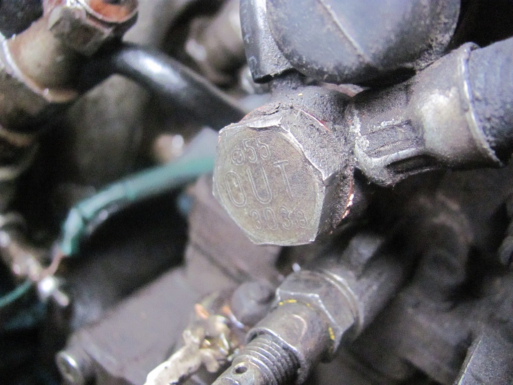

Сообщение KirKo » Вс фев 23, 2014 4:26 pm
Fomax79 писал(а):Блин,процедура минутная,открутить болт обратки с ТНВД,и залить соляру,никаких хитрых ключей,обычный накидной(размер не помню 17-19),не надо трогать форсунки и их трубки-об этом никто не писал.А мотор после переборки заводят именно так,чтобы не насиловать стартер и не гонять ТНВД на сухую,через отверстие под болт обратки заполняют ТНВД солярой.Если выработало и заглохло,значит фильтр и прочая требуха до бака,если не завёлся значит УОВ,ТНВД и форсы.
да, глянул.. есть у меня такой болт с надписью "OUT".. фильтр думаю уже поменяю и эту процедуру тоже проделаю.. соляру туда как, шприцом заливать? у меня болт просто не так как у тебя стоит, а горизонтально.. сейчас сфотаю..

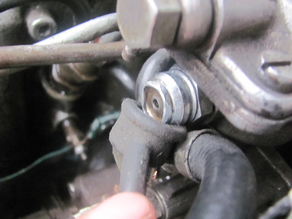

Сообщение KirKo » Вс фев 23, 2014 4:42 pm
во, пофотал..
вот заодно хотел спросить, а это что за штучка, закрытая резиновой крышечкой?
а вот этот штуцер или как он там..
его открутить и прям туда залить солярку или ото сверху там где обратка идет с 6го цилиндра?

Сообщение Fomax79 » Вс фев 23, 2014 6:53 pm
Ух ты,у тебя топливка не такая.Турбодизель что ли? Тогда можно попробовать не откручивать,а через шланчик обратки 6-го цилиндра,шприцом загнать соляру в ТНВД,только шприц надо нормальный,туда прилично входит,более 100грамм. И клапан послушай,клацает или нет.Крайний способ при дохлом клапане(в дороге или нет другого для проверки),выкручивают,вынимают сердечник и закручивают назад,но глушить движок придётся только передачей,что естественно не гуд для ремня.

Сообщение Fomax79 » Вс фев 23, 2014 8:57 pm
Думаю должен.При вертикальном болте по шлангу обратки соляра будет уходить в бак,желательно откручивать и заливать напрямую,а в твоём случае штуцера стоят удобно,соляра будет и в насос попадать.Можно и открутить,но не знаю насколько удобно.
