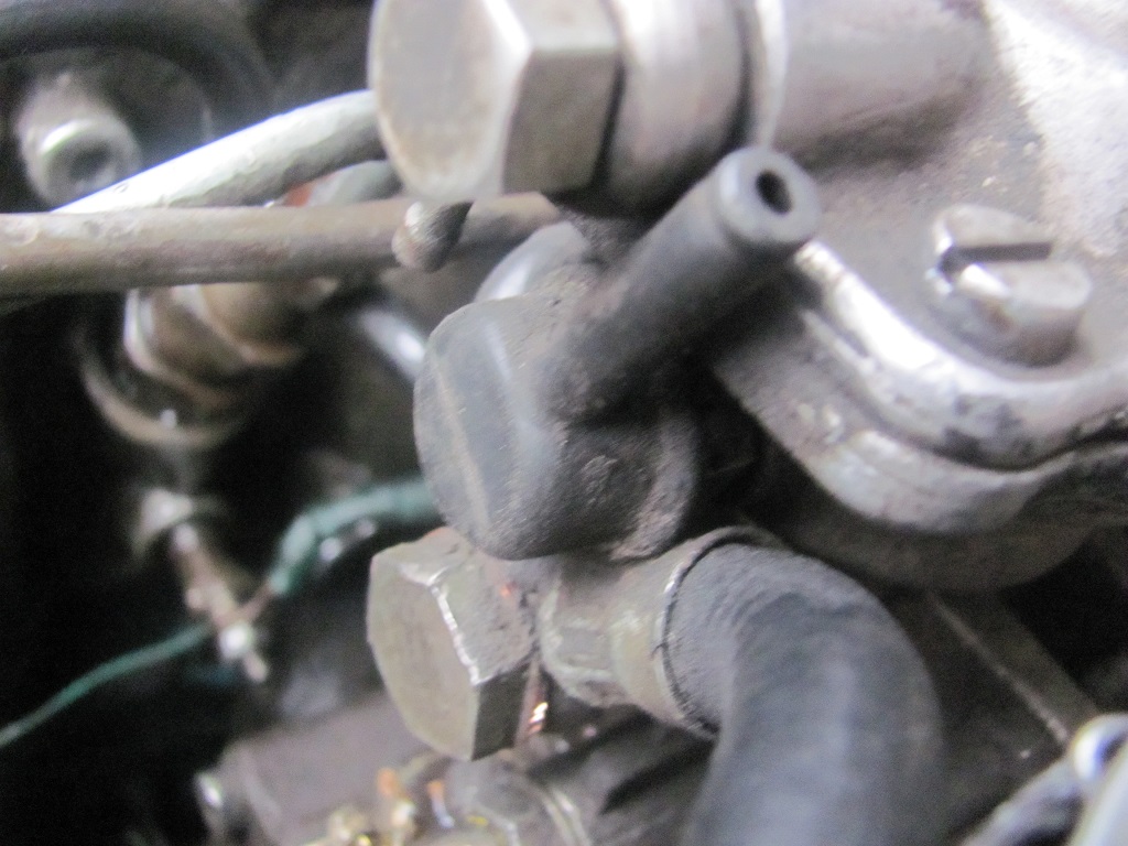

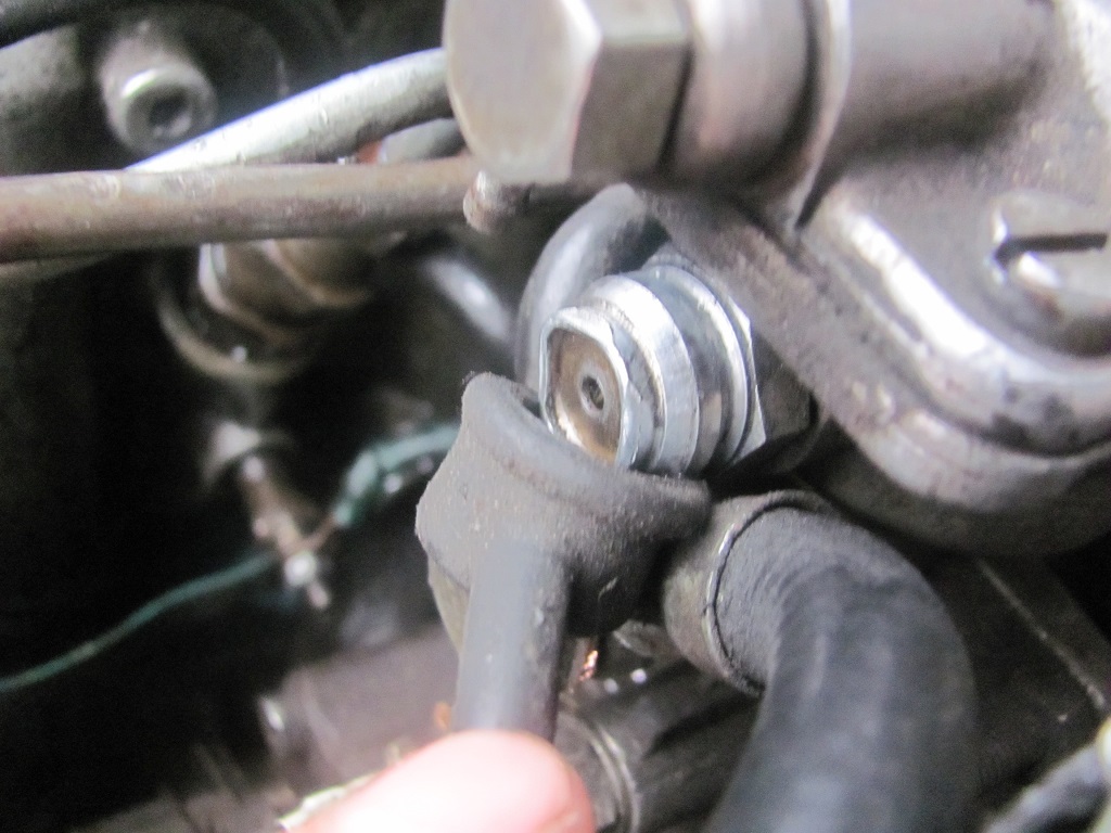

Сообщение KirKo » Вс фев 23, 2014 4:42 pm
во, пофотал..
вот заодно хотел спросить, а это что за штучка, закрытая резиновой крышечкой?
а вот этот штуцер или как он там..
его открутить и прям туда залить солярку или ото сверху там где обратка идет с 6го цилиндра?

Ух ты,у тебя топливка не такая.Турбодизель что ли? Тогда можно попробовать не откручивать,а через шланчик обратки 6-го цилиндра,шприцом загнать соляру в ТНВД,только шприц надо нормальный,туда прилично входит,более 100грамм. И клапан послушай,клацает или нет.Крайний способ при дохлом клапане(в дороге или нет другого для проверки),выкручивают,вынимают сердечник и закручивают назад,но глушить движок придётся только передачей,что естественно не гуд для ремня.

Fomax79 писал(а):Ух ты,у тебя топливка не такая.Турбодизель что ли? Тогда можно попробовать не откручивать,а через шланчик обратки 6-го цилиндра,шприцом загнать соляру в ТНВД,только шприц надо нормальный,туда прилично входит,более 100грамм. И клапан послушай,клацает или нет.Крайний способ при дохлом клапане(в дороге или нет другого для проверки),выкручивают,вынимают сердечник и закручивают назад,но глушить движок придётся только передачей,что естественно не гуд для ремня.
От турбодизеля только ТНВД и остался видимо..)
Клапан клацает, проверил.
А почему откручивать не нужно? Воздух и через отверстие там где обратка выйдет?

Сообщение Fomax79 » Вс фев 23, 2014 8:57 pm
Думаю должен.При вертикальном болте по шлангу обратки соляра будет уходить в бак,желательно откручивать и заливать напрямую,а в твоём случае штуцера стоят удобно,соляра будет и в насос попадать.Можно и открутить,но не знаю насколько удобно.

Сообщение KirKo » Вс фев 23, 2014 9:01 pm
Fomax79 писал(а):Думаю должен.При вертикальном болте по шлангу обратки соляра будет уходить в бак,желательно откручивать и заливать напрямую,а в твоём случае штуцера стоят удобно,соляра будет и в насос попадать.Можно и открутить,но не знаю насколько удобно.
Та подлезть можно.. но думаю не буду, сначала попробую просто снять обратку и туда шприцом залью соляры и попробую завести..
