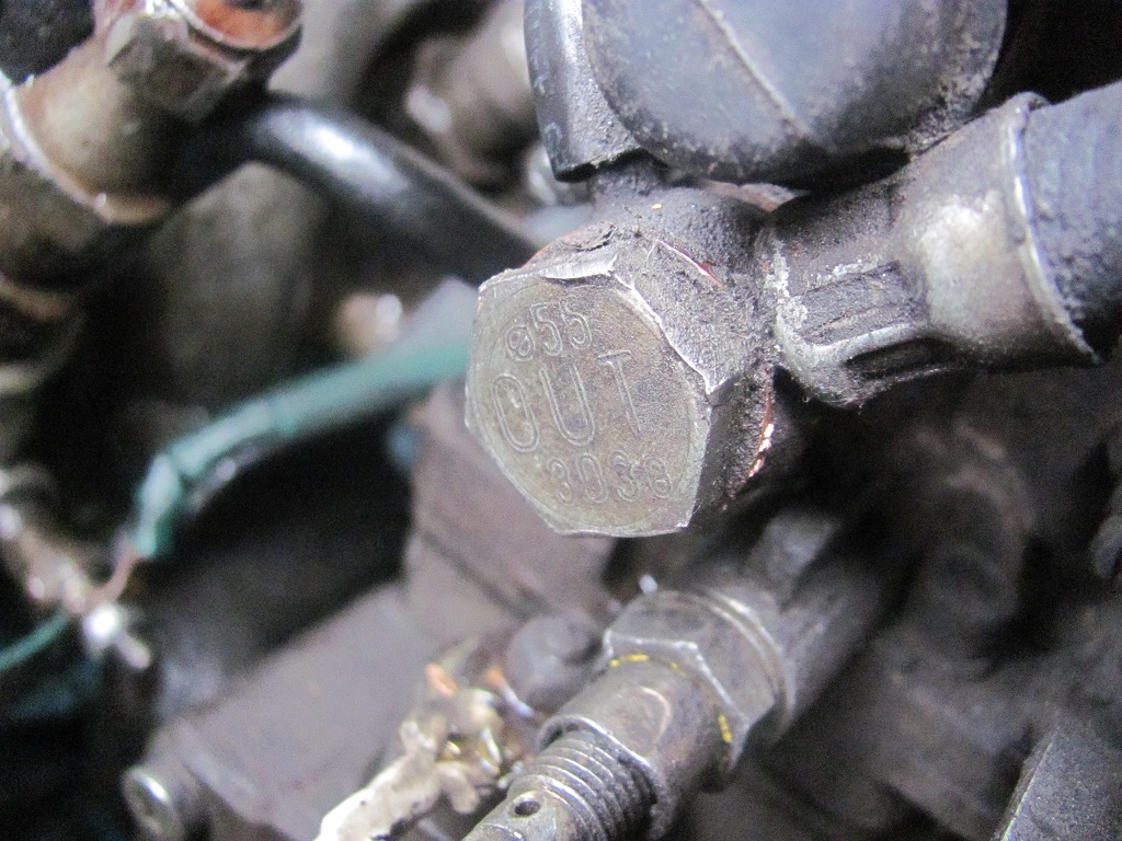

Re: Volvo 760 GLE (D)
Сообщение KirKo » Вс фев 23, 2014 4:42 pm
во, пофотал..
вот заодно хотел спросить, а это что за штучка, закрытая резиновой крышечкой?
а вот этот штуцер или как он там..
его открутить и прям туда залить солярку или ото сверху там где обратка идет с 6го цилиндра?
Сообщение KirKo » Вс фев 23, 2014 4:43 pm
lexa писал(а):
KirKo писал(а):
Fomax79 писал(а):Блин,процедура минутная,открутить болт обратки с ТНВД,и залить соляру,никаких хитрых ключей,обычный накидной(размер не помню 17-19),не надо трогать форсунки и их трубки-об этом никто не писал.А мотор после переборки заводят именно так,чтобы не насиловать стартер и не гонять ТНВД на сухую,через отверстие под болт обратки заполняют ТНВД солярой.Если выработало и заглохло,значит фильтр и прочая требуха до бака,если не завёлся значит УОВ,ТНВД и форсы.
да, глянул.. есть у меня такой болт с надписью "OUT".. фильтр думаю уже поменяю и эту процедуру тоже проделаю.. соляру туда как, шприцом заливать? у меня болт просто не так как у тебя стоит, а горизонтально.. сейчас сфотаю..
но все-равно я так и не понял.. откуда за ночь воздух взялся??
Тут правительство за ночь исчезло , а ты откуда воздух. Да он просто уже давно у тебя.
)).. так раньше тогда че заводилась без проблем? если он и раньше был.. ладно в общем, поменяю фильтр, откручу тот болтик, залью соляры, посмотрим что оно будет..
Сообщение Fomax79 » Вс фев 23, 2014 6:53 pm
Ух ты,у тебя топливка не такая.Турбодизель что ли? Тогда можно попробовать не откручивать,а через шланчик обратки 6-го цилиндра,шприцом загнать соляру в ТНВД,только шприц надо нормальный,туда прилично входит,более 100грамм. И клапан послушай,клацает или нет.Крайний способ при дохлом клапане(в дороге или нет другого для проверки),выкручивают,вынимают сердечник и закручивают назад,но глушить движок придётся только передачей,что естественно не гуд для ремня.
Fomax79
Сообщения: 1031
Автомобиль: Volvo 245 D24 81г
Сообщение KirKo » Вс фев 23, 2014 7:09 pm
Fomax79 писал(а):Ух ты,у тебя топливка не такая.Турбодизель что ли? Тогда можно попробовать не откручивать,а через шланчик обратки 6-го цилиндра,шприцом загнать соляру в ТНВД,только шприц надо нормальный,туда прилично входит,более 100грамм. И клапан послушай,клацает или нет.Крайний способ при дохлом клапане(в дороге или нет другого для проверки),выкручивают,вынимают сердечник и закручивают назад,но глушить движок придётся только передачей,что естественно не гуд для ремня.
От турбодизеля только ТНВД и остался видимо..)
Клапан клацает, проверил.
А почему откручивать не нужно? Воздух и через отверстие там где обратка выйдет?
Сообщение Fomax79 » Вс фев 23, 2014 8:57 pm
Думаю должен.При вертикальном болте по шлангу обратки соляра будет уходить в бак,желательно откручивать и заливать напрямую,а в твоём случае штуцера стоят удобно,соляра будет и в насос попадать.Можно и открутить,но не знаю насколько удобно.
Fomax79
Сообщения: 1031
Сообщение KirKo » Вс фев 23, 2014 9:01 pm
Fomax79 писал(а):Думаю должен.При вертикальном болте по шлангу обратки соляра будет уходить в бак,желательно откручивать и заливать напрямую,а в твоём случае штуцера стоят удобно,соляра будет и в насос попадать.Можно и открутить,но не знаю насколько удобно.
Та подлезть можно.. но думаю не буду, сначала попробую просто снять обратку и туда шприцом залью соляры и попробую завести..
