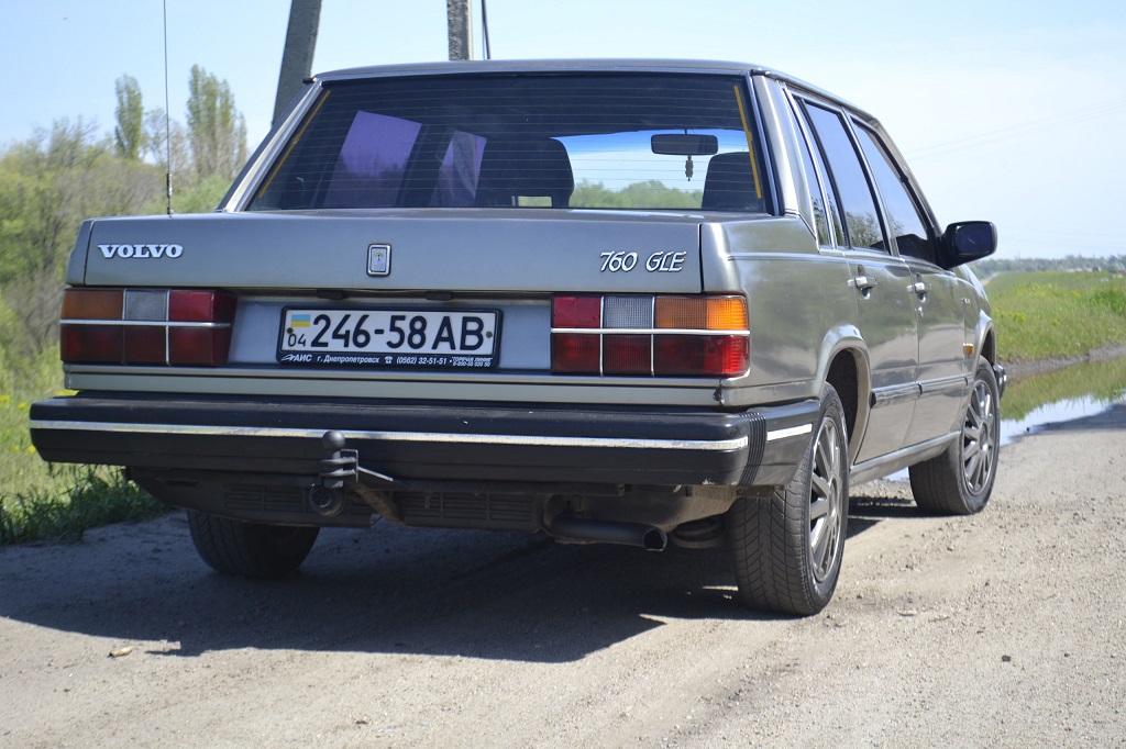

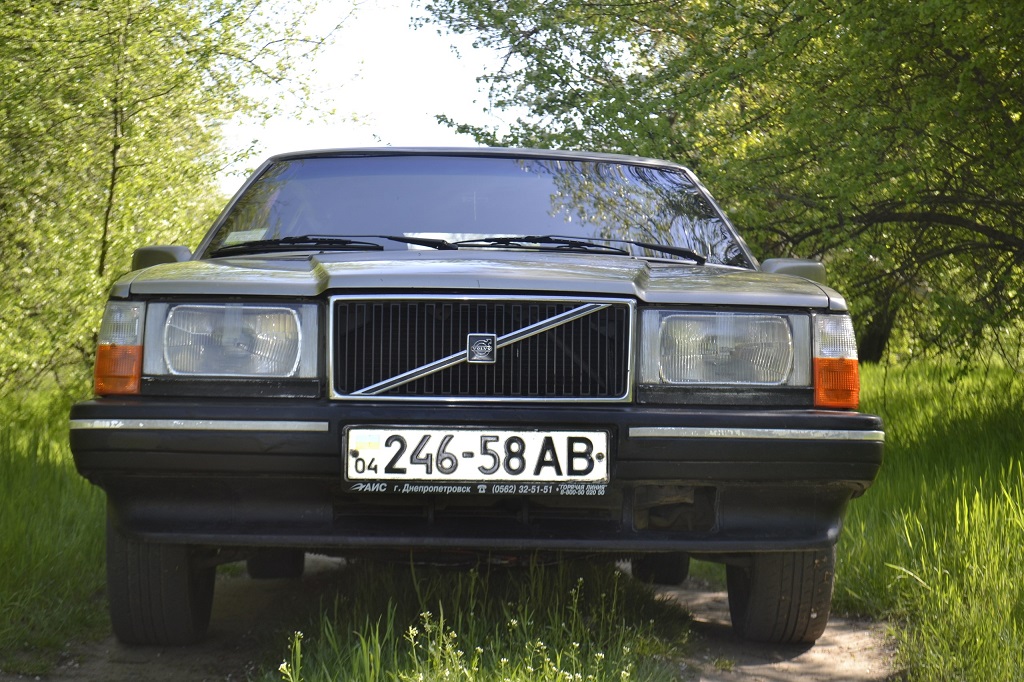

Сообщение KirKo » Вт апр 29, 2014 10:39 pm
Вот и пофотались :D
KirKo
Сообщения: 744
Автомобиль: Hyundai SantaFe 2
Re: Volvo 760 GLE (D)
Сообщение KirKo » Вт апр 29, 2014 10:41 pm
Еще..
